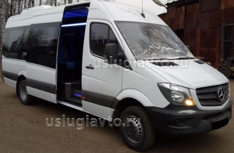

Описание производимых работ:
Штатная сдвижная дверь пассажирского салона оснащается сертифицированным электроприводом (Правила ООН №107).
Необходимо выполнение следующих условий:
1. При неработающем (отключенном) источнике энергии должна иметься возможность открывания двери вручную снаружи и изнутри.
2. Открывание двери в ручном (аварийном) режиме должно быть легким, без задержек и отказов.
3. Должно иметься визуальное устройство, четко видимое для водителя, сигнализирующее об открытии сдвижной двери.
4. Внутри и снаружи автомобиля должны иметься информационные таблички или инструкции об открывании двери в аварийной ситуации.
5. В случае приложения к закрывающейся (с помощью электропривода) двери нагрузки (не более 150Н), препятствующей ее закрыванию, дверь должна автоматически вернуться в положение "Открыто".
Правила ООН №107
7.6.4 Технические требования ко всем служебным дверям

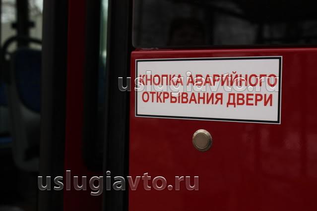

При установке ЭПД стоит обратить внимание на обязательную установку кнопки аварийного открывания двери снаружи! Зачастую заказчики отказываются ее ставить, чтобы не делать дополнительных отверстий в кузове.
Наличие данной кнопки является обязательным условием для выполнения требований правил ООН №107.
Пример установки кнопки аварийного открывания дверей.
кнопка аварийного открывания двери
