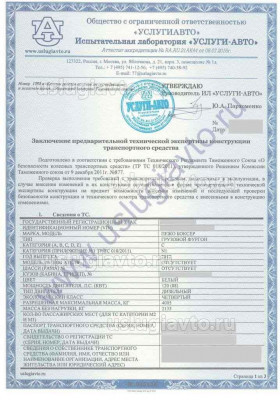

1. Снижение разрешенной массы транспортного средства путем внесения изменений в конструкцию.
Изменения, вносимые в конструкцию ТС.
ТС переоборудуется в грузовой фургон (количество пассажирских мест –7). Замена амортизаторов и рессор от автомобиля Peugeot Boxer модификации YBAMFC/BX для снижения разрешенной максимальной массы.
Описание производимых работ и предъявляемые к ним требования.
За отделением водителя демонтировать сплошную перегородку.
В стенках оборудуемого пассажирского салона выполнить остекление проёмов кузова, а именно: сдвижной двери и боковой стенки напротив, с использованием безопасных стекол (Правила ЕЭК ООН №43).
Установить обивку, внутреннее освещение и отопление салона. Пол пассажирского салона покрыть нескользящим материалом. Поверхности внутреннего объема пассажирского помещения должны соответствовать требованиям к травмобезопасности внутреннего оборудования.
Установить 3 (три) пассажирских автомобильных сиденья, расположенных по ходу движения ТС и 2 (два) пассажирских автомобильных сиденья, расположенных против хода движения ТС. В случае установки сидений не в штатные места креплений, в основание кузова необходимо установить усилители.
Все сиденья должны быть оборудованы сертифицированными ремнями безопасности в соответствии с требованиями Правил ЕЭК ООН №14 и 16.
Для входа пассажиров используется сдвижная правая дверь.
За последним рядом пассажирских сидений установить сплошную жесткую перегородку. Таким образом, организуется грузовой отсек с доступом к нему через двери, расположенные в задней стенке.
Общее число пассажирских мест, не считая места водителя, становится равным 6 (шести).
В соответствии с классификацией ТС по категориям (п.1 Приложения №1 ТР ТС 018/2011), ТС с внесенными изменениями в конструкцию будет относиться к категории «N1».
Демонтировать штатные рессоры и амортизаторы задней оси. Взамен установить рессоры и амортизаторы от модификации YBAMFC/BX. Опираясь на данные ОТТС № E-FR.MT02.B.00540 максимальную разрешенную массу считать 3300 кг. Характеристики упругих элементов подвески должны обеспечивать выполнение требований к устойчивости и управляемости транспортного средства. Должны обеспечиваться: работоспособность при максимальных динамических нагрузках; стабильность характеристик упругих элементов подвески; отсутствие вредных контактов в пределах полного хода подвески; герметичность и устойчивость пневматических упругих элементов; демпфирующие характеристики; температурные характеристики; герметичность; работа без стуков и заеданий.
Устанавливаемые компоненты, указанные в Приложении № 10 к ТР ТС 018/2011 «Перечень требований к типам компонентов транспортных средств», подлежат обязательной сертификации или декларированию соответствия.
В соответствии с пунктом 81 раздела V ТР ТС 018/2011 подтверждение соответствия не проводится в отношении:
1) компонентов, поставляемых на сборочное производство транспортных средств (кроме компонентов, подтверждение соответствия которых как отдельных элементов предусмотрено Правилами ЕЭК ООН);
2) компонентов, бывших в употреблении;
3) восстановленных компонентов, за исключением шин с восстановленным протектором.
Рекомендации по выбору производственной базы.
Работы по внесению изменений в конструкцию ТС рекомендовано проводить на базе сертифицированного предприятия, организации или индивидуального предпринимателя с заполнением «Заявления-декларации об объеме и качестве работ по внесению изменений в конструкцию ТС».
Рекомендуемые коды ОКУН, указанные в сертификате соответствия на ремонт и техническое обслуживание автомобилей, необходимые для выполнения работ, указанных в п.3: 017410, 017613, 017406.

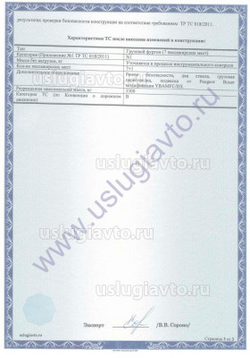

Характеристики ТС после внесения изменений в конструкцию:
Тип Грузовой фургон (7 пассажирских мест)
Категория (Приложение №1 ТР ТС 018/2011) N1
Масса без нагрузки, кг Уточняется в процессе инструментального контроля
Кол-во пассажирских мест 7+1
Дополнительное оборудование Ремни безопасности, два стекла, грузовая перегородка, подвеска от Peugeot Boxer модификации YBAMFC/BX
Разрешенная максимальная масса, кг 3300
Категория ТС (по Конвенции о дорожном движении) B
Образец оформляемого документа на бланке (2017 г.):
Заключение предварительной технической экспертизы на снижение разрешенной максимальной массы ТС лист 1
Заключение предварительной технической экспертизы на снижение разрешенной максимальной массы ТС лист 2
Заключение предварительной технической экспертизы на снижение разрешенной максимальной массы ТС лист 3

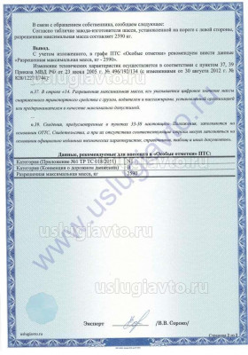

3. Неверно указаны массы автомобиля в ПТС
Изменение технических характеристик осуществляется в соответствии с пунктом 37, 39 Приказа МВД РФ от 23 июня 2005 г. № 496/192/134 (с изменениями от 30 августа 2012 г. № 828/1227/1744):
п.37. В строке «14. Разрешенная максимальная масса, кг» указывается цифровое значение массы снаряженного транспортного средства с грузом, водителем и пассажирами, установленной организацией или предпринимателем в качестве максимально допустимой.
п.39. Сведения, предусмотренные в пунктах 33-38 настоящего Положения, заполняются на основании ОТТС, Свидетельства, а при их отсутствии соответствующие строки могут заполняться на основании официально изданных технических характеристик, справочников, таблиц и иных документов».
Данные, рекомендуемые для внесения в «Особые отметки» ПТС:
Категория (Конвенция о дорожном движении) B
Разрешенная максимальная масса, кг 2590
Масса без нагрузки, кг 1795

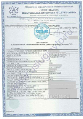

Образец Заключения, категория N2 по Приложению № 1 ТР ТС 018/2011
Заключение о разрешенной максимальной массе транспортного средства категории N2 (для внесения изменений в ПТС) лист 1
Заключение о разрешенной максимальной массе транспортного средства категории N2 (для внесения изменений в ПТС) лист 2

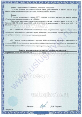

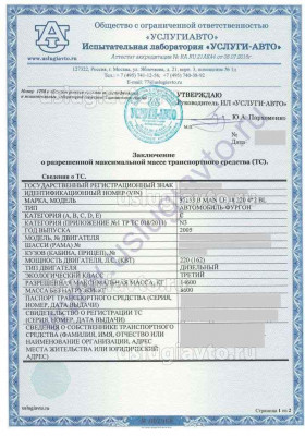

Образец Заключения, категория N3 по Приложению № 1 ТР ТС 018/2011
Заключение о разрешенной максимальной массе транспортного средства категории N3 (для внесения изменений в ПТС) лист 1
Заключение о разрешенной максимальной массе транспортного средства категории N3 (для внесения изменений в ПТС) лист 2
