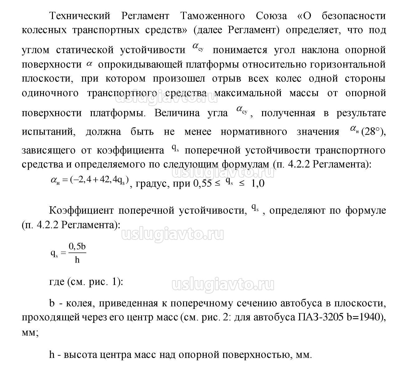

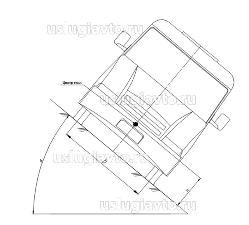

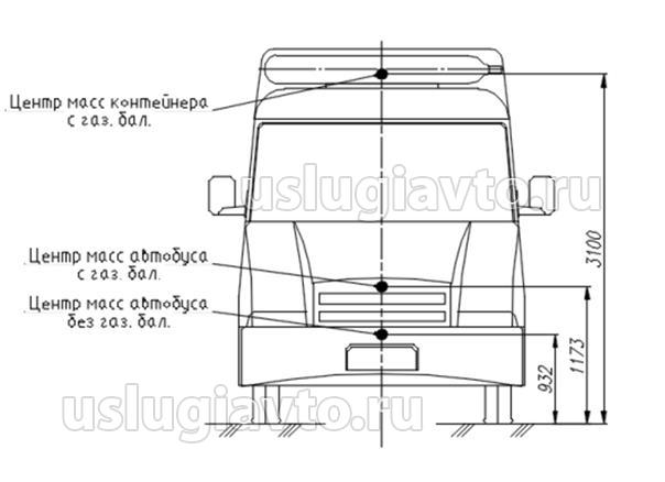

8.3. Должна быть обеспечена поперечная статическая устойчивость транспортных средств категорий М2 и М3 в соответствии с требованиями подпункта 4.2 приложения № 3 к настоящему техническому регламенту в случае установки газовых баллонов на крыше. При этом допускается увеличение габаритной высоты транспортного средства.

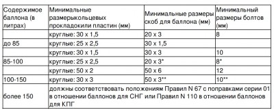

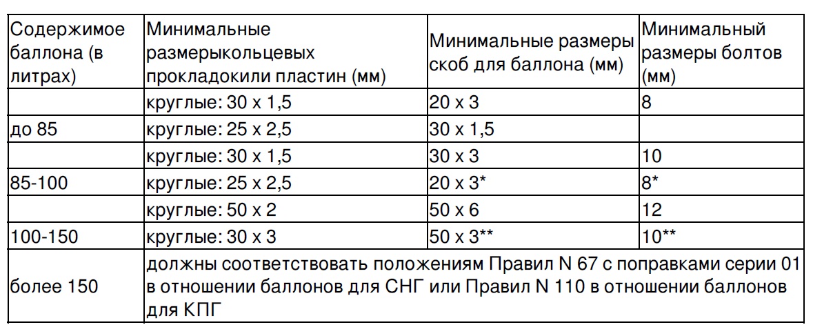

Если предположить, что используемая марка материала - Fе 370, то крепежные болты должны относиться к классу 8.8 и иметь размеры, указанные в таблице 1 ниже:
Таблица 1
подбор крепежных элементов для монтажа баллонов СНГ и КПГ
* В этом случае баллон должен быть прикреплен с помощью по крайней мере трех скоб.
** В этом случае баллон должен быть прикреплен с помощью по крайней мере четырех скоб.

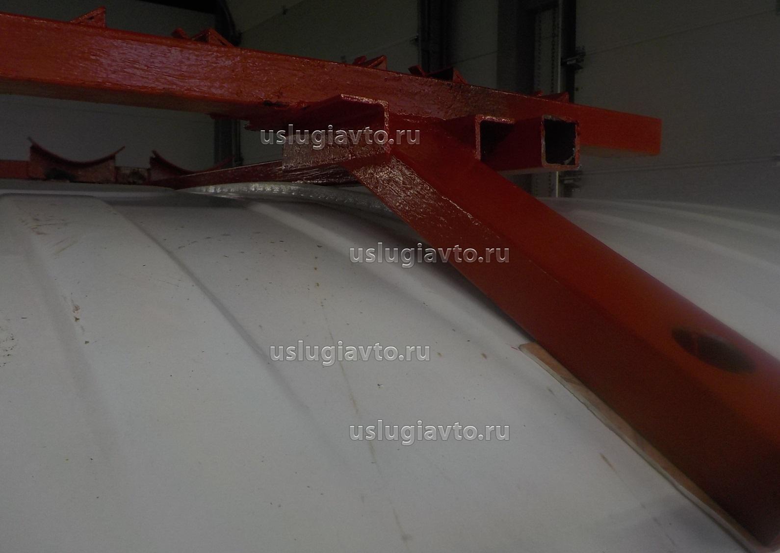

6. Рама для баллона
6.1 Если баллон крепится к механическому транспортному средству с помощью рамы или скоб для баллона, то такая рама, скобы для баллона, кольцевые прокладки или используемые пластины и болты должны отвечать предписаниям пунктов 1 - 5 выше.
6.2 Если цилиндрический баллон установлен на транспортном средстве в продольном направлении, то в передней части рамы для баллона должно быть предусмотрено поперечное соединение во избежание выскальзывания баллона. Такое поперечноесоединение должно:
6.2.1 иметь по крайней мере такую же толщину, как и рама для баллона;
6.2.2 иметь высоту по крайней мере 30 мм, причем его верхняя часть должна располагаться над днищем баллона на высоте минимум 30 мм;
6.2.3 находиться как можно ближе к куполообразному днищу баллона или даже быть вмонтированным в него.
Термин "установлен в продольном направлении" означает, что ось цилиндрического топливного баллона находится под углом не более 30° по отношению к продольной центральной плоскости транспортного средства

«В ходе проверки безопасности конструкции транспортного средства удостоверяются в том, что после внесения изменений в конструкцию транспортного средства его безопасность соответствует требованиям настоящего технического регламента.»

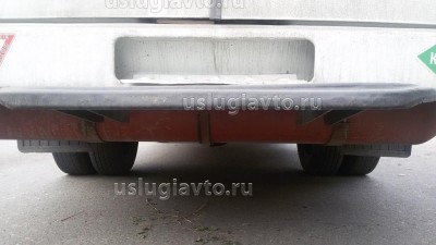

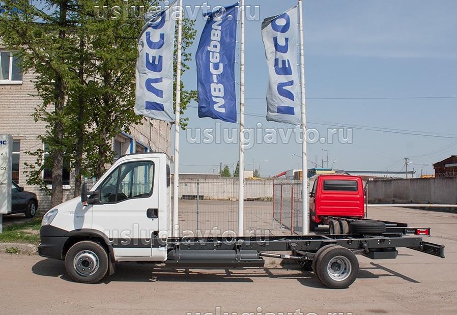

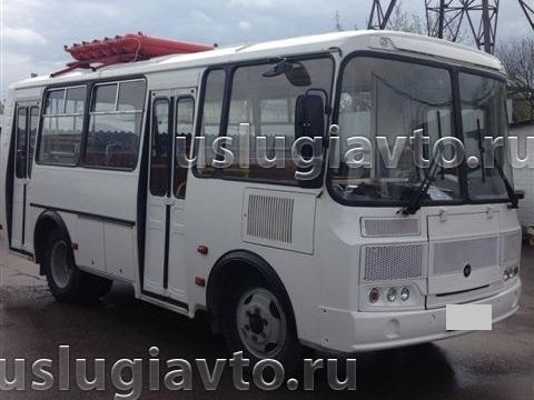

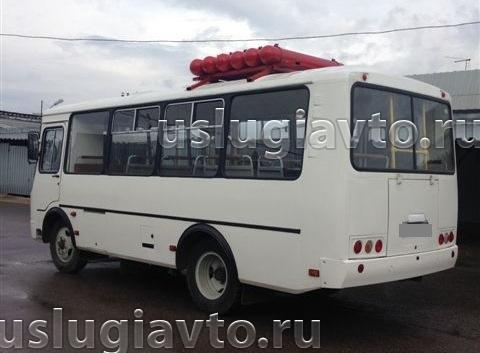

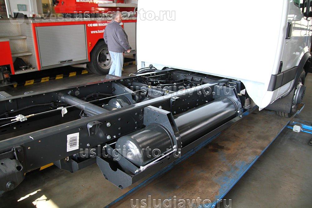

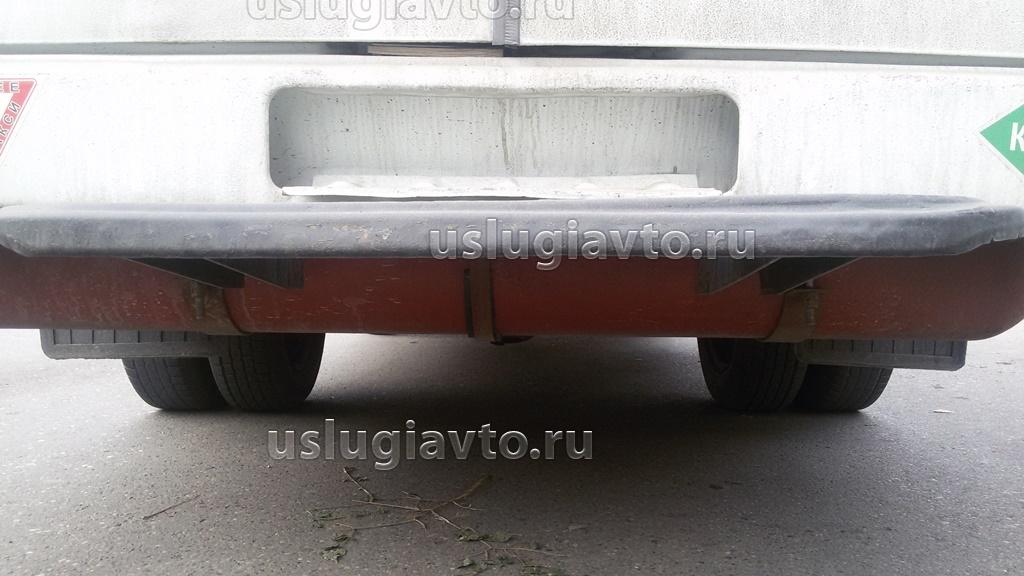

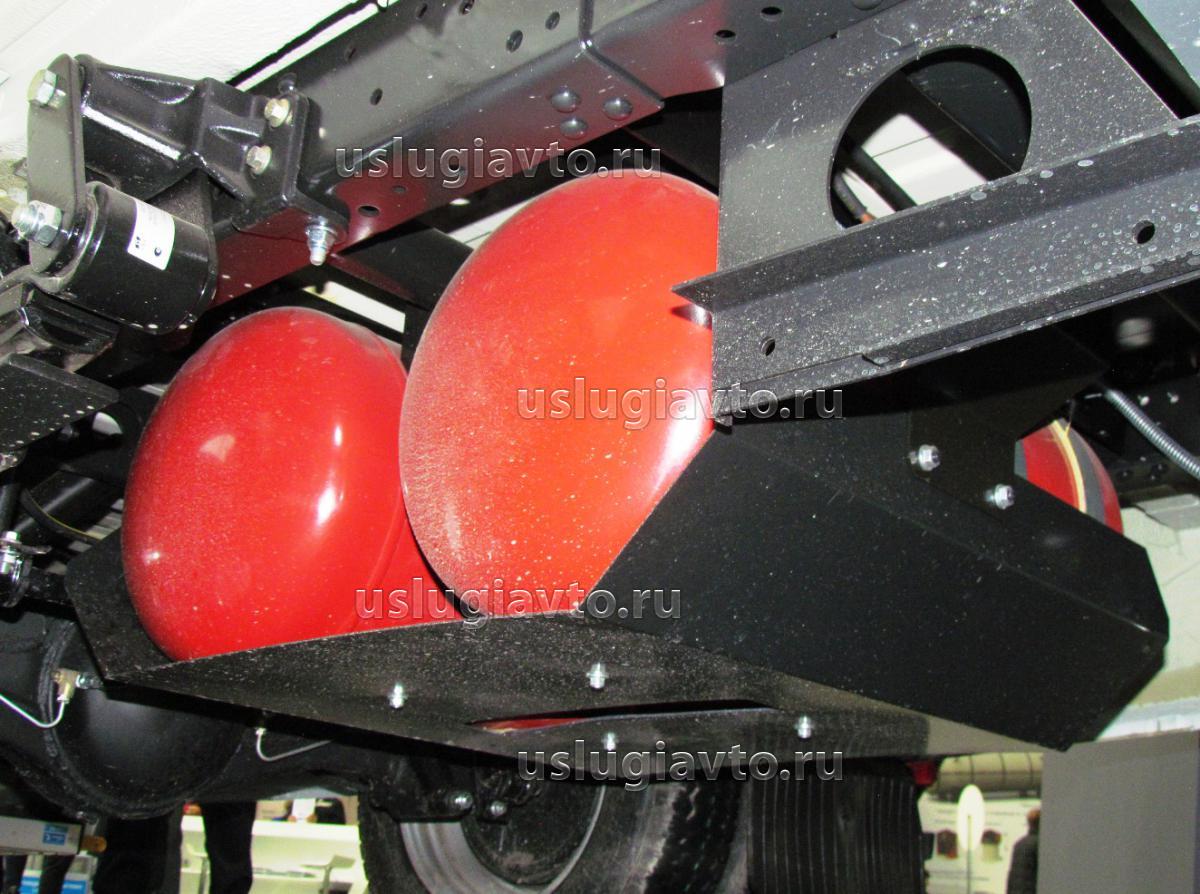

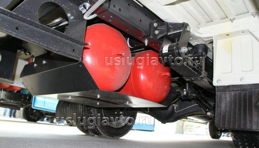

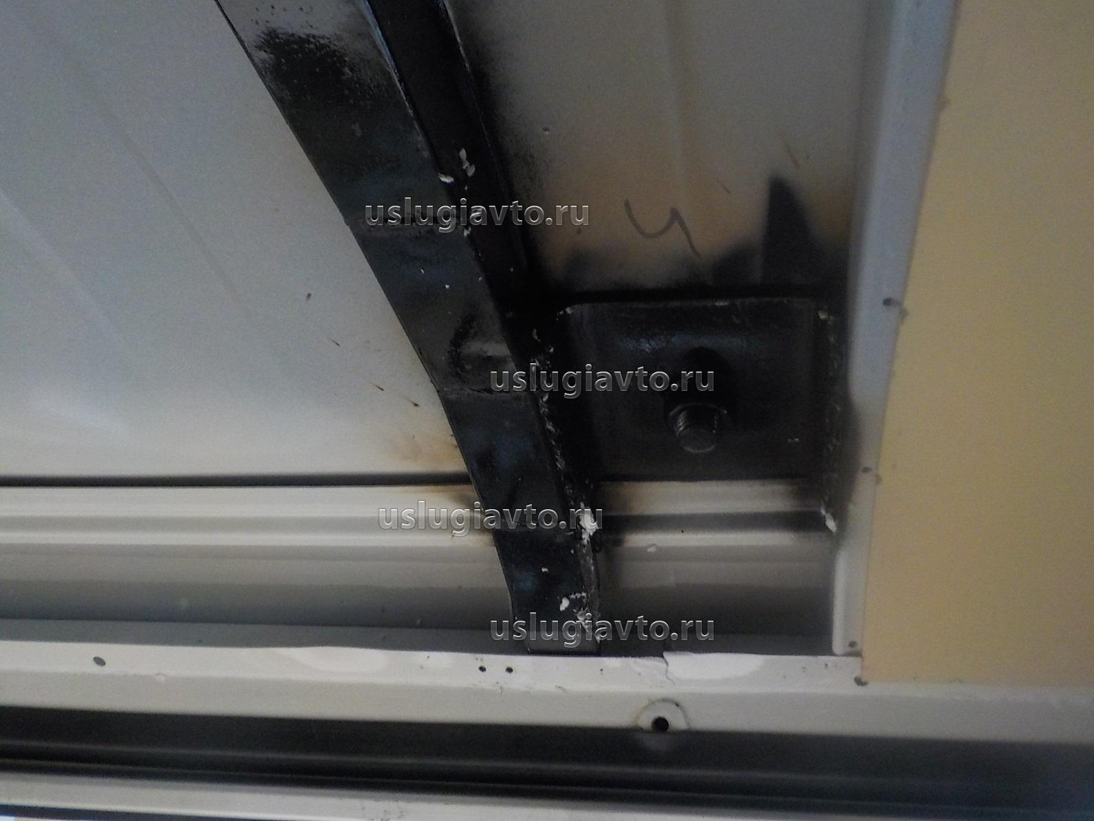

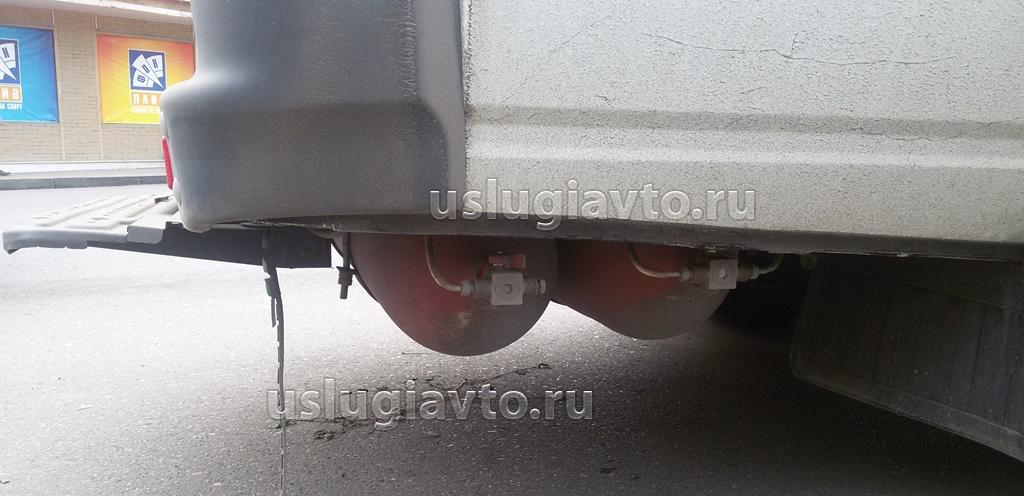

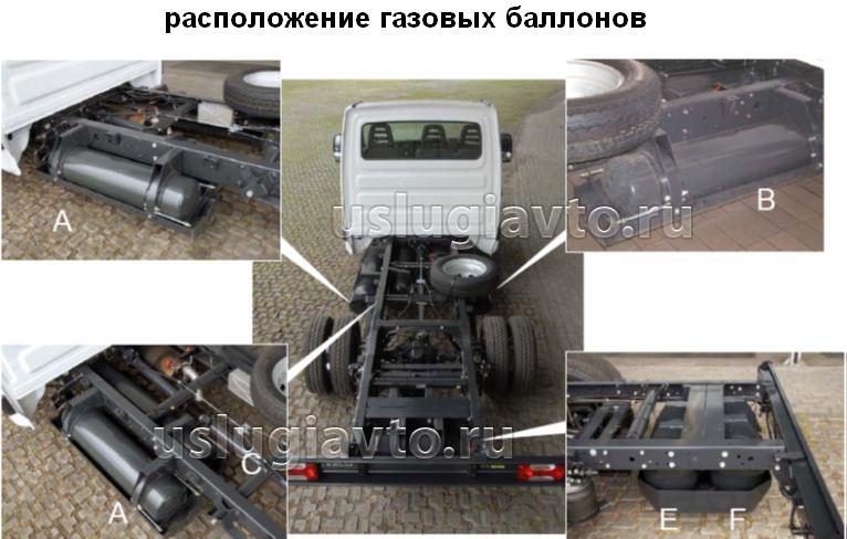

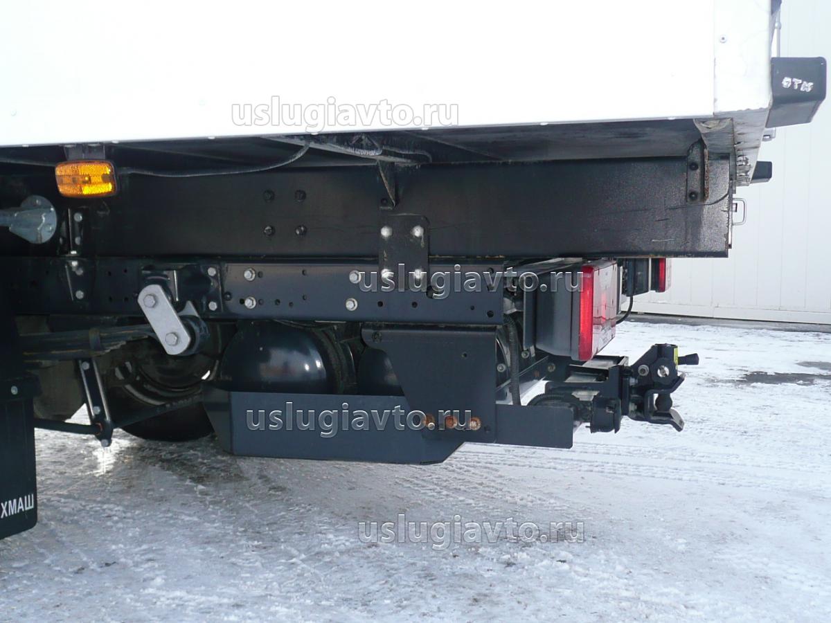

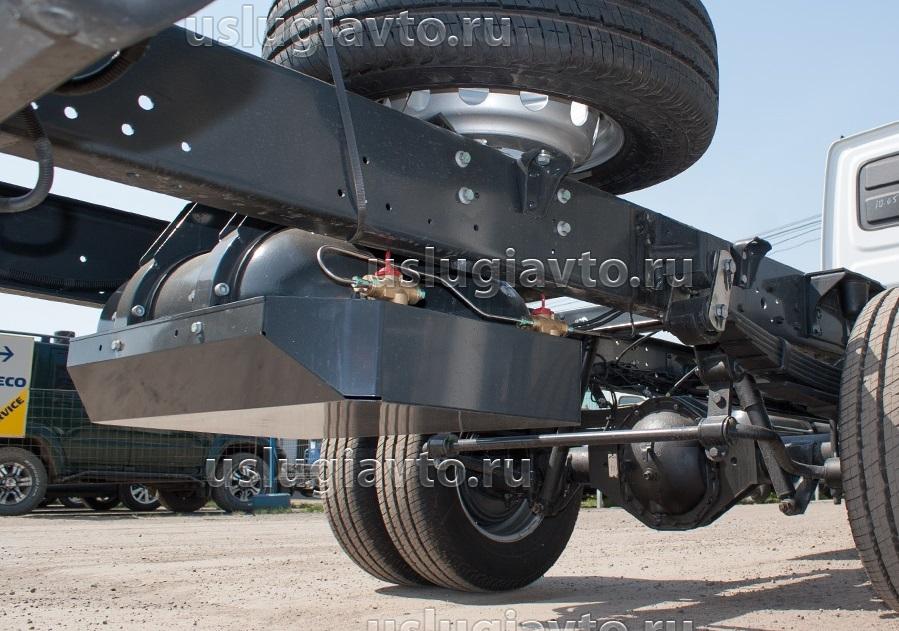

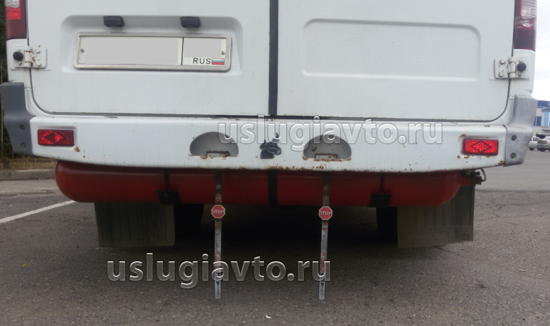

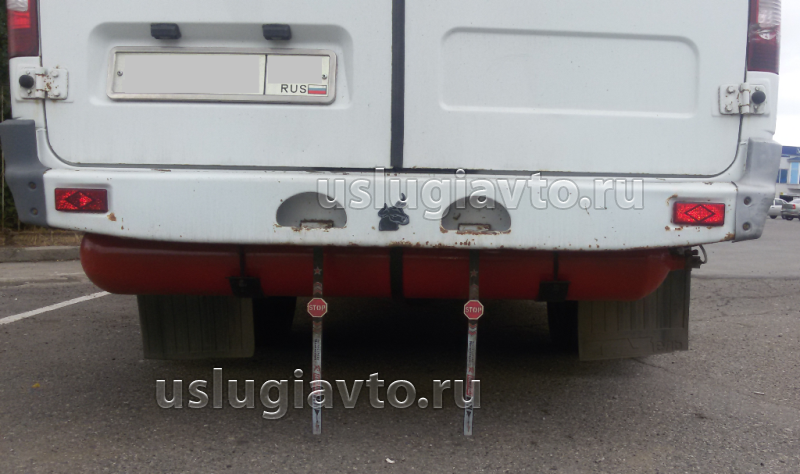

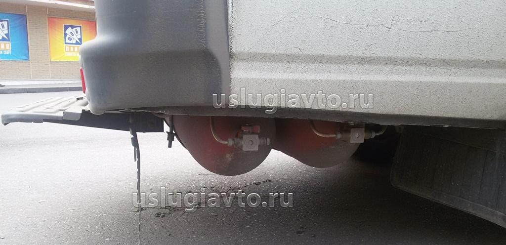

Примеры монтажа баллонов в заднем свесе транспортного средства.
Фото монтажа баллона для СНГ (Метан) Вид сбоку с подножкой для выполнения требований по минимальному расстоянию от заднего габарита ТС до топливной емкости (не менее 300 мм)

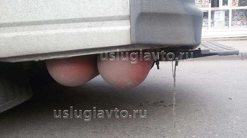

Вид сзади без подножки требование по минимальному расстоянию от заднего габарита ТС до топливной емкости не выполнено ( расстояние менее 300 мм)

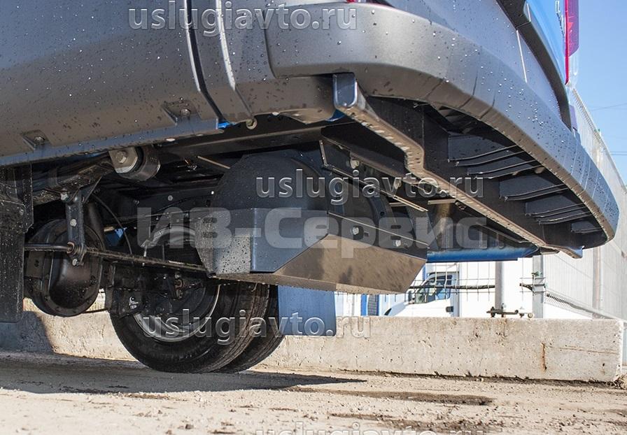

Вид сзади с подножкой для выполнения требований по минимальному расстоянию от заднего габарита ТС до топливной емкости (не менее 300 мм)

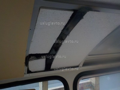

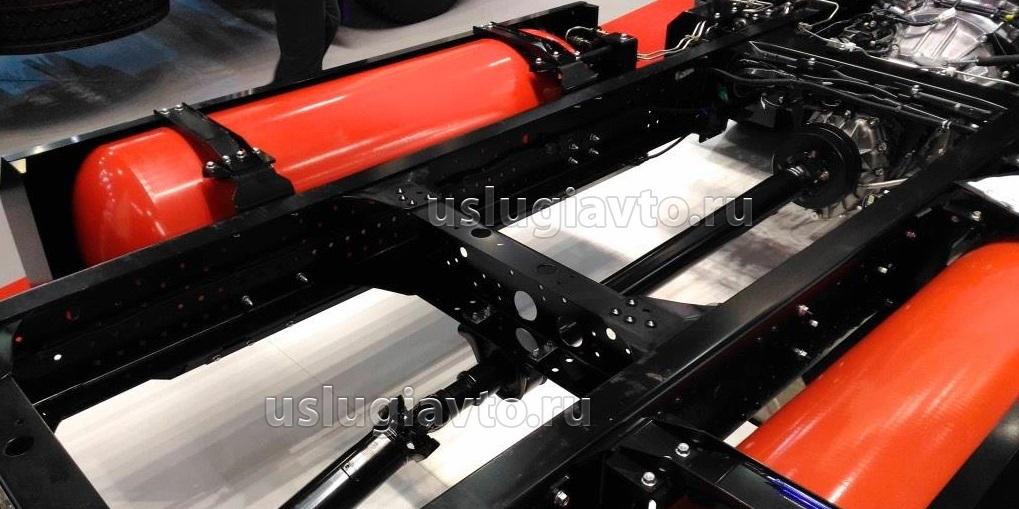

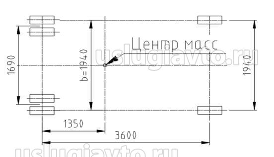

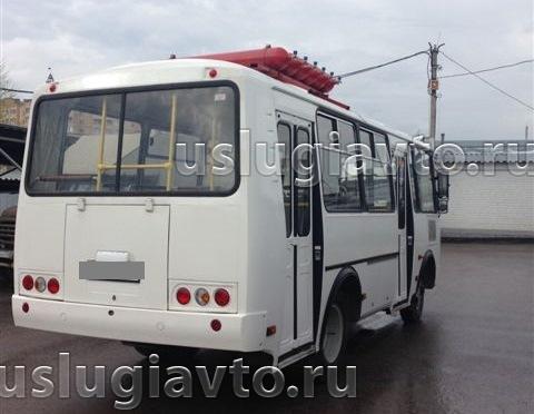

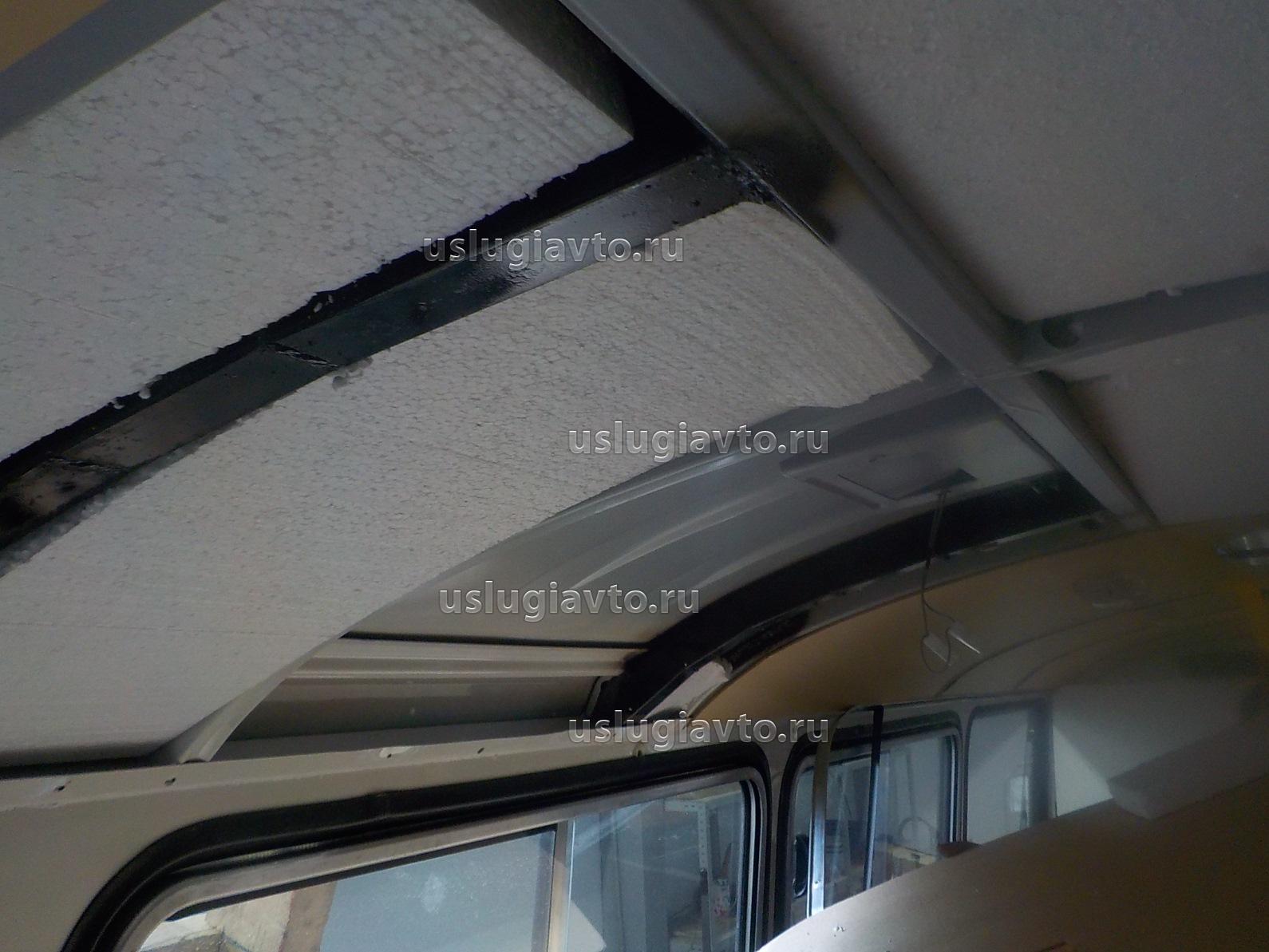

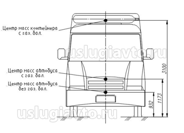

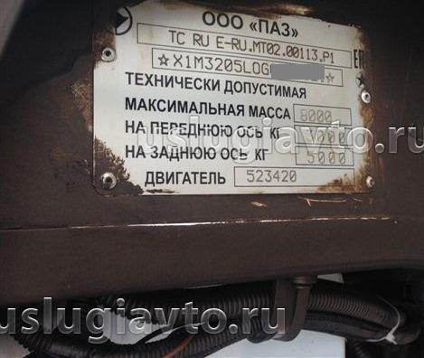

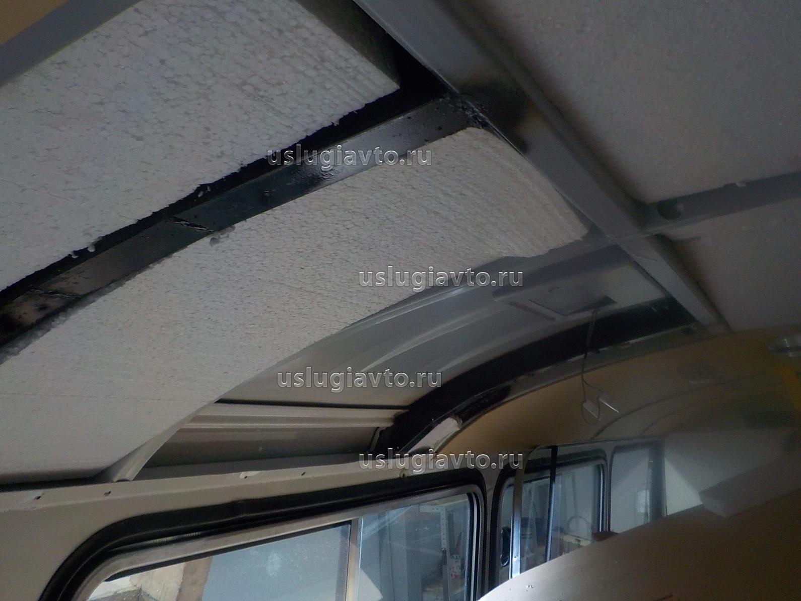

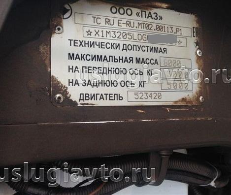

Информация для установки газовых баллонов в автобусы марки ПАЗ в задней части кузова.
Установка газобаллонного оборудования (ГБО) на транспортное средство (ТС) находящееся в эксплуатации регламентируется положениями п.8 Приложения №9 Технического регламента Таможенного союза «О безопасности колесных транспортных средств» (ТР ТС 018/2011). Размещение и установка ГБО на ТС регламентируется Правилами ЕЭК ООН N 67, 110 и 115, а также положениями ГОСТ 31972-2013 в части не противоречащей требованиям ТР ТС 018/2011.

Установка на автобус ПАЗ-3205 комплекта газобаллонного оборудования (ГБО) для работы на компримированном природном газе (метан).
Основные требования:
Работы по монтажу комплекта ГБО должны выполняться в соответствии с инструкцией по монтажу АВСТ.454400.504 ИМ (разработана для семейства автобусов малого класса ПАЗ-3205 и ПАЗ-3206).
Штатный бензиновый двигатель оборудуется системой ГБО, предназначенной для транспортных средств, использующих в качестве моторного топлива компримированный природный газ (метан). Система ГБО состоит из сертифицированных узлов, предназначенных для установки на колесные транспортные средства. Оборудование устанавливается в соответствии с требованиями п.8 Приложения №9 Технического регламента Таможенного союза «О безопасности колесных транспортных средств» (ТР ТС 018/2011), а также в соответствии с ГОСТ 31972-2013 в части, не противоречащей требованиям ТР ТС 018/2011. Размещение и установка должны соответствовать Правилам ЕЭК ООН N 107, 110 и 115.
Автобус ПАЗ-3205 с установленным на крыше кассетой с газовыми баллонами (6 шт.) соответствует требованиям Правил ЕЭК ООН №107 и Технического Регламента Таможенного Союза «О безопасности колесных транспортных средств» в отношении требования к поперечной статической устойчивости (см. приложение №1).

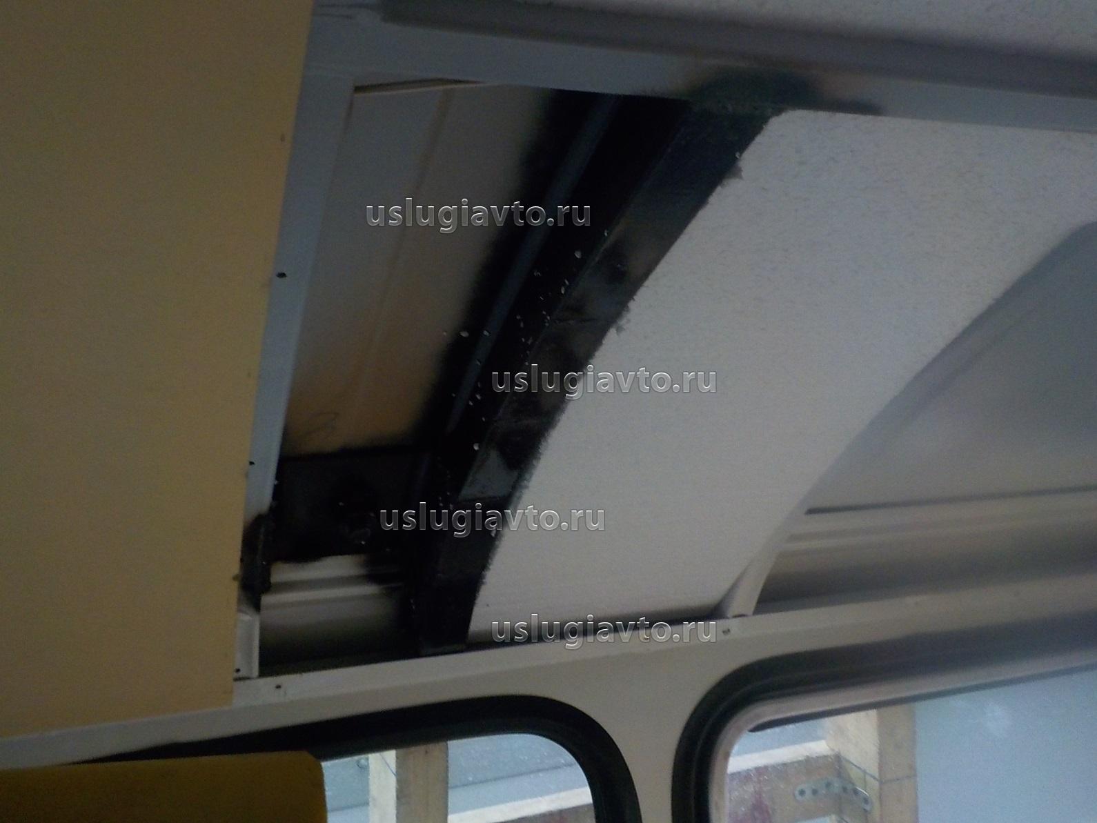

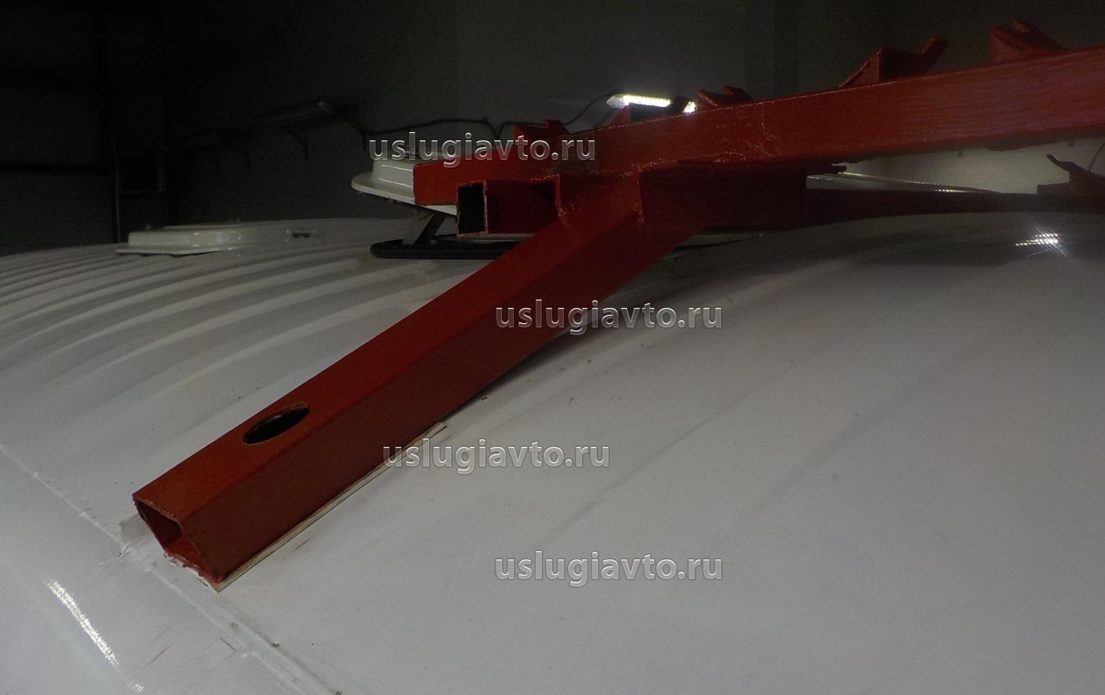

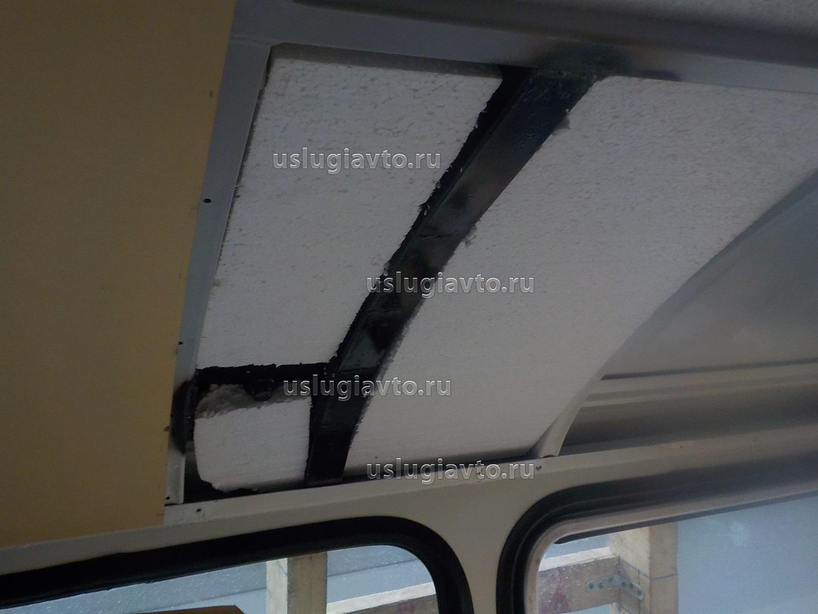

Для установки секций газовых баллонов, необходимо усилить каркас крыши и приварить кронштейны крепления баллонов. Усилители изготовлены из профильной трубы 40х10х3мм.
Для крепления кассеты с баллонами привариваются пятаки, изготовленные из швеллера гнутого №120 толщина 4 мм.
При проведении сварочных работ не допускается повреждение электропроводки и пневмомагистралей.
На крышу автобуса при помощи болтового соединения монтируется кассета с баллонами (6 шт.) с резиновыми прокладками так, чтобы отверстия для крепления в кассете совпадали с отверстиями в крыше. Газовые баллоны необходимо уложить в кассеты. Между баллоном и каркасом кассеты необходимо установить резиновые прокладки. Монтируется обшивка потолка. Устанавливается защитный кожух для защиты баллонов от попадания прямых солнечных лучей и обеспечивающий вентиляцию баллонов. Допускается установка баллонов из композитного материала. Масса одного баллона с газом должна составлять не более 55 кг.
В кабине автобуса под щитком приборов монтируются предохранитель и переключатель вида топлива.

Расчет поперечной статической устойчивости.
Правила ЕЭК ООН №107 требуют, чтобы устойчивость автобуса должна быть такой, чтобы не происходило его опрокидывания при чередовании наклонов поверхности, на которой оно установлено, в обе стороны под углом 28° по отношению к горизонтали.
По результатам сертификационных стендовых испытаний на опрокидывание автобуса ПАЗ-3205 этот угол (далее угол статической устойчивости) равен 41º44'.
формулы расчета поперечной устойчивости ТС
схема определения угла поперечной устойчивости
схема расположения центра масс
На основании вышеприведенных формул находим, что высота центра масс (h) автобуса ПАЗ-3205 максимальной массы равна 932 мм.
При установке на крыше автобуса контейнера с газовыми баллонами высота центра масс автобуса увеличивается (см. рис. 3), следовательно, уменьшается угол статической устойчивости. Принимая массу контейнера равной 1000 кг, на основании уравнения статического равновесия, рассчитываем, что высота центра масс автобуса, с установленным на крыше контейнером с газовыми баллонами, равна 1173 мм.
положение центра масс ПАЗ-3205 в зависимости от установленного ГБО
Произведя перерасчет вышеприведенных формул для нового значения высоты центра масс, находим, что угол статической устойчивости автобуса, с установленным на крыше контейнером с газовыми баллонами, равен 32º40', что превышает минимальный порог нормативного значения (28°).
ВЫВОД: Автобус ПАЗ-3205 с установленным на крыше контейнером с газовыми баллонами массой 1000 кг соответствует требованиям Правил ЕЭК ООН №107 и Технического Регламента Таможенного Союза «О безопасности колесных транспортных средств» в отношении требования к поперечной статической устойчивости.
Фотографии усиления крыши автобуса (трубы профильная 40х10 с толщиной стенки 3мм, пятак швелер гнутый 120 толщина 4 мм, крепеж резьбовым соединением М24):
Усиление крыши автобуса ПАЗ-32054 для монтажа ГБО на компримированном сжатом газе 1
Усиление крыши автобуса ПАЗ-32054 для монтажа ГБО на компримированном сжатом газе 2
Усиление крыши автобуса ПАЗ-32054 для монтажа ГБО на компримированном сжатом газе 3
Усиление крыши автобуса ПАЗ-32054 для монтажа ГБО на компримированном сжатом газе 4
Усиление крыши автобуса ПАЗ-32054 для монтажа ГБО на компримированном сжатом газе 5
Усиление крыши автобуса ПАЗ-32054 для монтажа ГБО на компримированном сжатом газе 6
Общий вид автобуса:
ПАЗ-32054 с комплектом ГБО для работы на сжатом природном газе 1
ПАЗ-32054 с комплектом ГБО для работы на сжатом природном газе 2
ПАЗ-32054 с комплектом ГБО для работы на сжатом природном газе 3
ПАЗ-32054 с комплектом ГБО для работы на сжатом природном газе 4

В последнее время отдел Технадзора ГИБДД требует установку дополнительной защиты газовых баллонов, установленных снаружи ТС. Сотрудники руководствуются п. 17 Правил ЕЭК ООН №67:
17.1.6 Систему СНГ устанавливают таким образом, чтобы обеспечивалась ее максимальная возможная защита от повреждения, например повреждения, обусловленного смещением элементов оборудования транспортного средства, столкновением, попаданием гравия или же обусловленного погрузкой или разгрузкой транспортного средства либо смещением этого груза.
Пример защита газового баллона согласно требований п.17 Правил ЕЭК ООН №67
