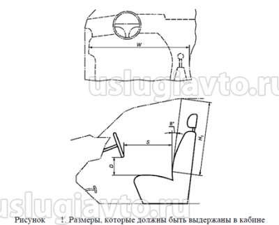

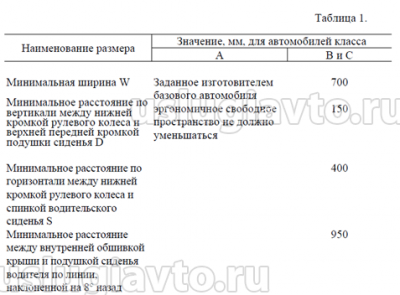

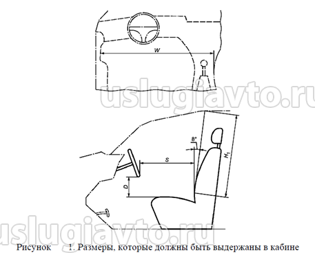

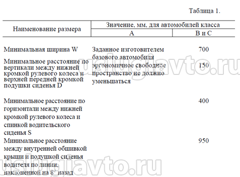

В кабине водителя должны быть выдержаны размеры в соответствии с рисунком 1. и таблицей 1.
размеры кабины реанимобиль
Таблица 1 Размеры кабины реанимобиль

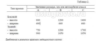

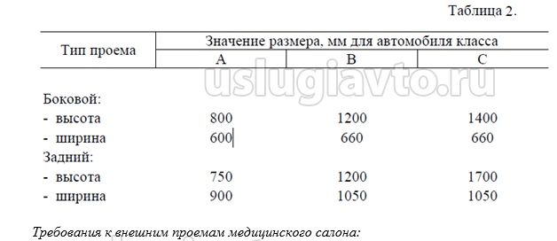

Медицинский салон должен быть оборудован задней и боковой внешними дверями.
Проемы дверей должны быть оборудованы уплотнениями, предохраняющими от проникания внутрь воды, и иметь минимальные размеры согласно таблице 2. Конструкция проемов дверей должна учитывать размеры носилок.
размеры проемов дверей реанимобиля

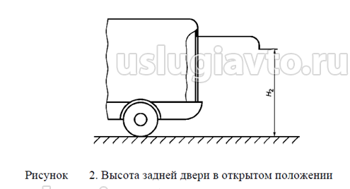

Задняя поднимающаяся дверь должна открываться вверх до уровня не ниже верхнего края проема двери с надежной фиксацией на высоте. Размеры зоны погрузки должны соответствовать рисунку 2 и таблице 3.
размер высоты задней двери медицинского авто

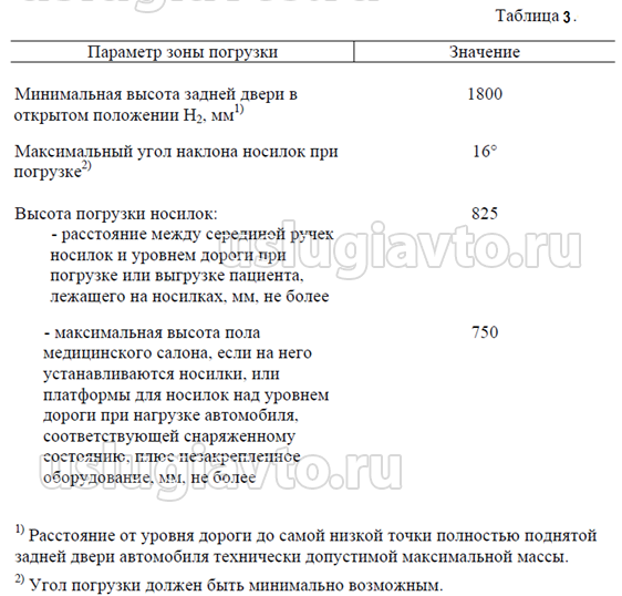

параметры и значения зоны погрузки медицинский авто

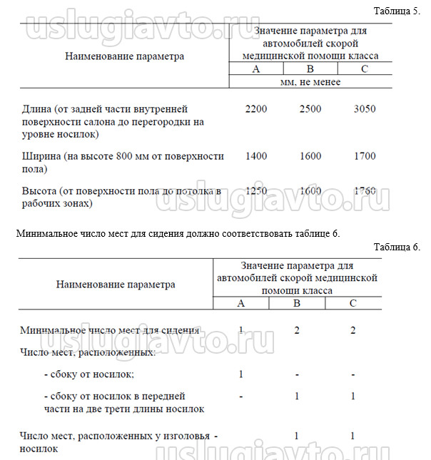

Внутренние габаритные размеры медицинского салона в зависимости от класса автомобиля скорой медицинской помощи должны соответствовать таблице 5.
В автомобилях скорой медицинской помощи классов В и С рабочее кресло в головном конце носилок должно иметь возможность вращения с фиксацией его при движении автомобиля в положениях по направлению движения и против движения. Кресло должно иметь откидывающиеся подлокотники и ремни безопасности.
Рабочее кресло по левому борту должно иметь трансформируемую спинку и ремни безопасности.
Рабочее сиденье по правому борту должно иметь ремни безопасности. В случае применения по правому борту откидного сиденья, обеспечивающего установку и фиксацию дополнительных носилок, установка ремня безопасности не регламентируется.
температурный диапазон в зависимости от класса скорой помощи
персоналовместимость медицинских авто в зависимости от категории
В случае применения сидений, расположенных боком по отношению к направлению движения, установка ремней безопасности не регламентируется.
Ширина сидений должна быть не менее 420 мм, глубина – не менее 330 мм, высота над уровнем пола – не менее 420 мм. Высота спинки без подголовника – не менее 520 мм. Толщина подушек – не менее 50 мм.

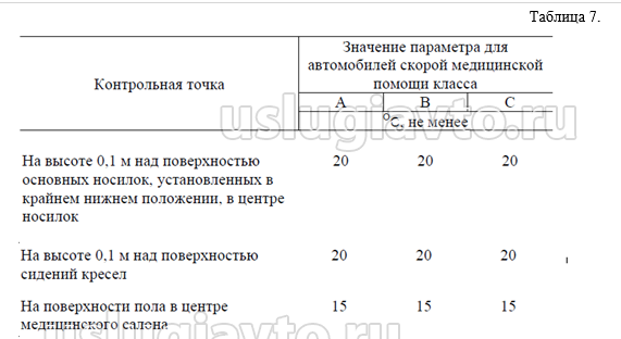

Температура воздуха в медицинском салоне должна соответствовать таблице 7.

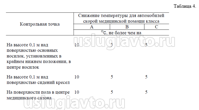

Время достижения указанных в таблице 7 температур в медицинском салоне не должно быть более 30 минут при начальной температуре минус 25 ОС и 60 минут – при начальной температуре минус 40 ОС.
контрольные точки мед. салона

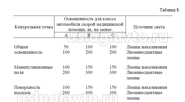

Освещенность рабочих мест медицинского салона должна соответствовать таблице 8.
В медицинских салонах автомобилей скорой медицинской помощи классов В и С должен быть дополнительный светильник, обеспечивающий освещенность не менее 1000 лк, диаметр светового пятна на поверхности носилок не менее 200 мм.
Подножки боковых дверей автомобилей скорой медицинской помощи должны иметь местное освещение, обеспечивающее освещенность поверхности подножки не менее 30 лк.
параметры освещенности салона автомобилей скорой мед. помощи

Полнота комплектации автомобилей медицинским оборудованием и соответствие оборудования установленным медицинским требованиям, должны быть подтверждены заключением, выдаваемым компетентными органами государств – членов Таможенного союза.
В соответствии с классификацией ТС п.1 Приложения №1 Технического Регламента Таможенного Союза «О безопасности колесных транспортных средств» (ТР ТС 018 / 2011) переоборудуемый автомобиль будет относиться к категории ТС М1С.
