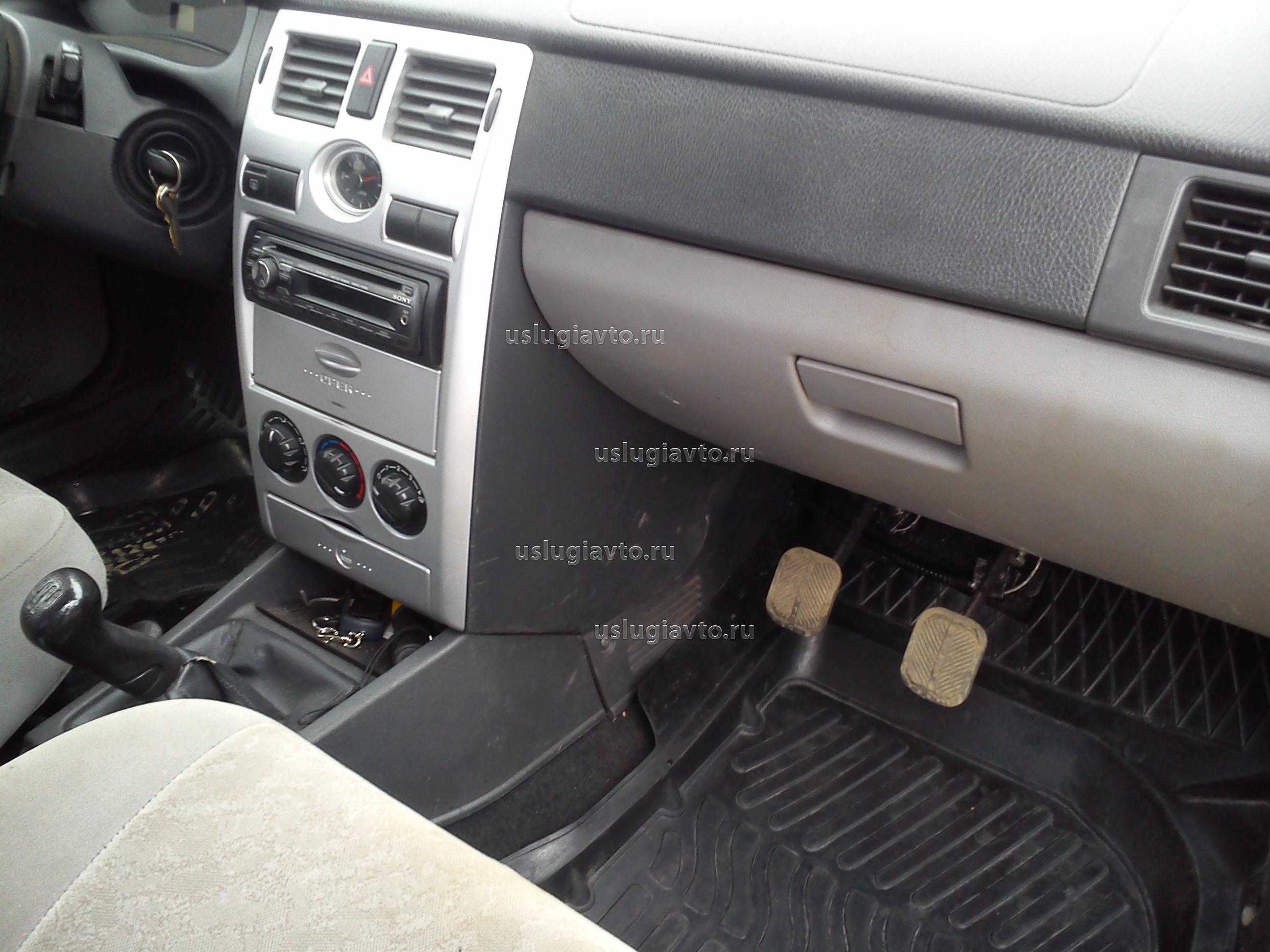

Изменения в конструкцию транспортного средства: переоборудуется в учебное транспортное средство путём установки дублирующих педалей, опознавательного знака “Учебное транспортное средство” и дополнительного зеркала заднего вида.
Описание производимых работ: Рядом с местом водителя-ученика оборудуется рабочее место инструктора с дублирующими педалями управления тормозной системой и сцеплением (МКПП). Дублирующие педали управления выполняются в соответствии с требованиями Правил ЕЭК ООН № 35. При переоборудовании должны быть использованы механические приводы стандартной конструкции гарантированной прочности. Конструкция дополнительного привода и расположение дублирующих педалей не должны препятствовать функционированию рабочей тормозной системы автомобиля и приводу сцепления.

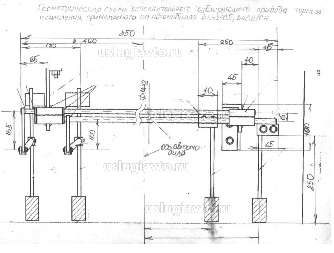

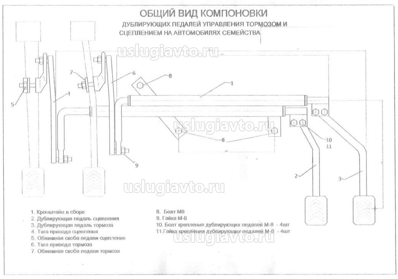

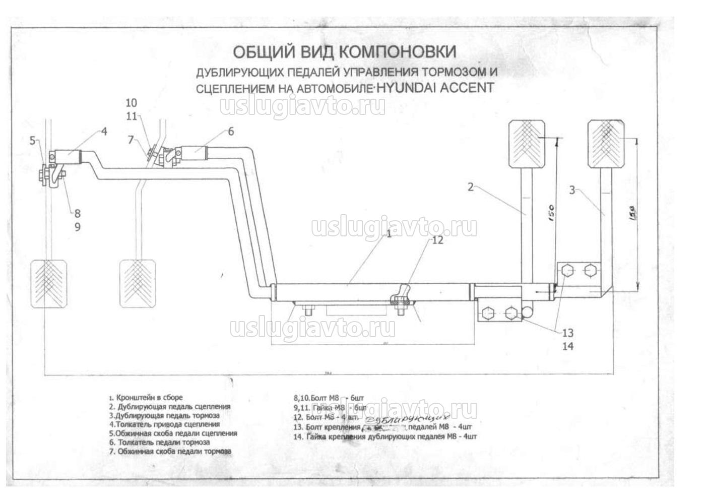

Примеры установки дублирующих педалей:
Чертежи педали_Общая
Чертежи педали_ВАЗ_2105_07
Чертежи педали_hyundai accent
