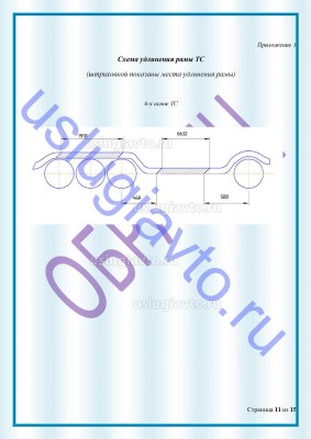

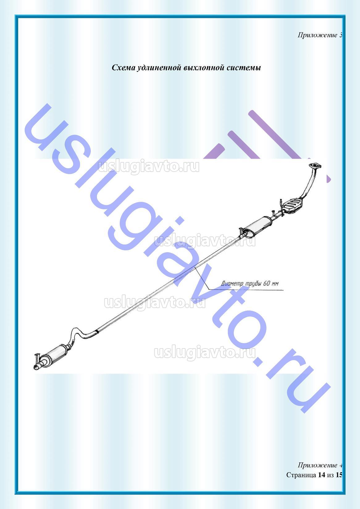

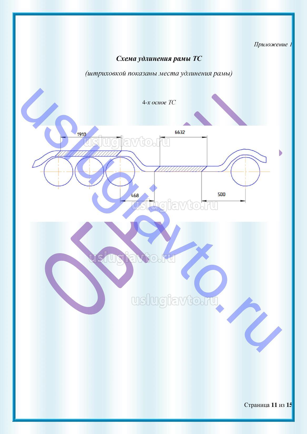

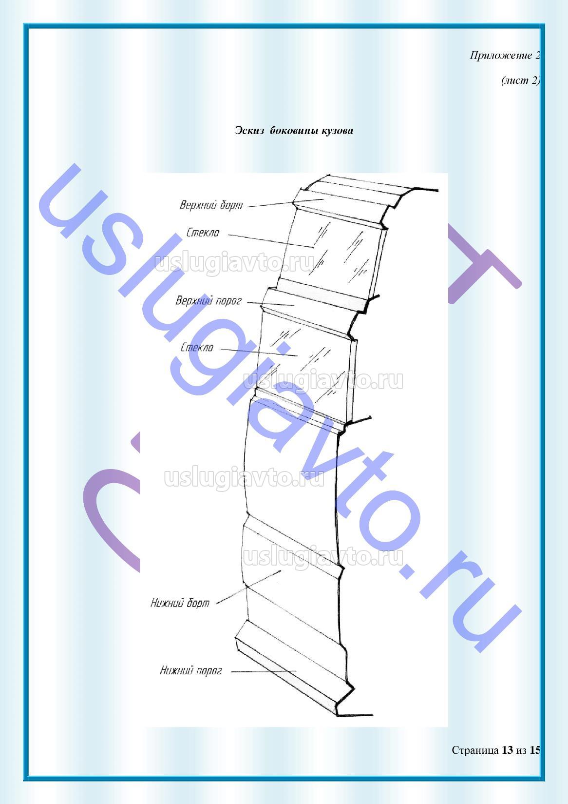

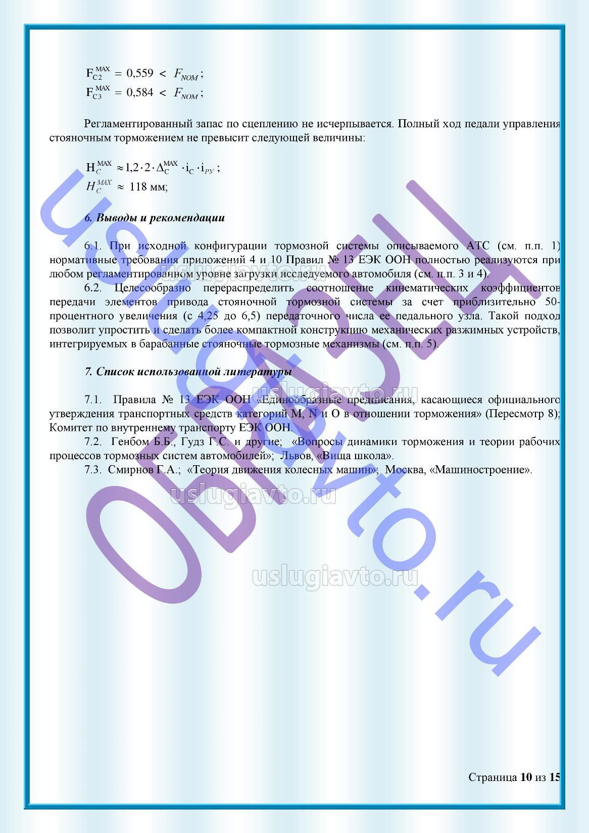

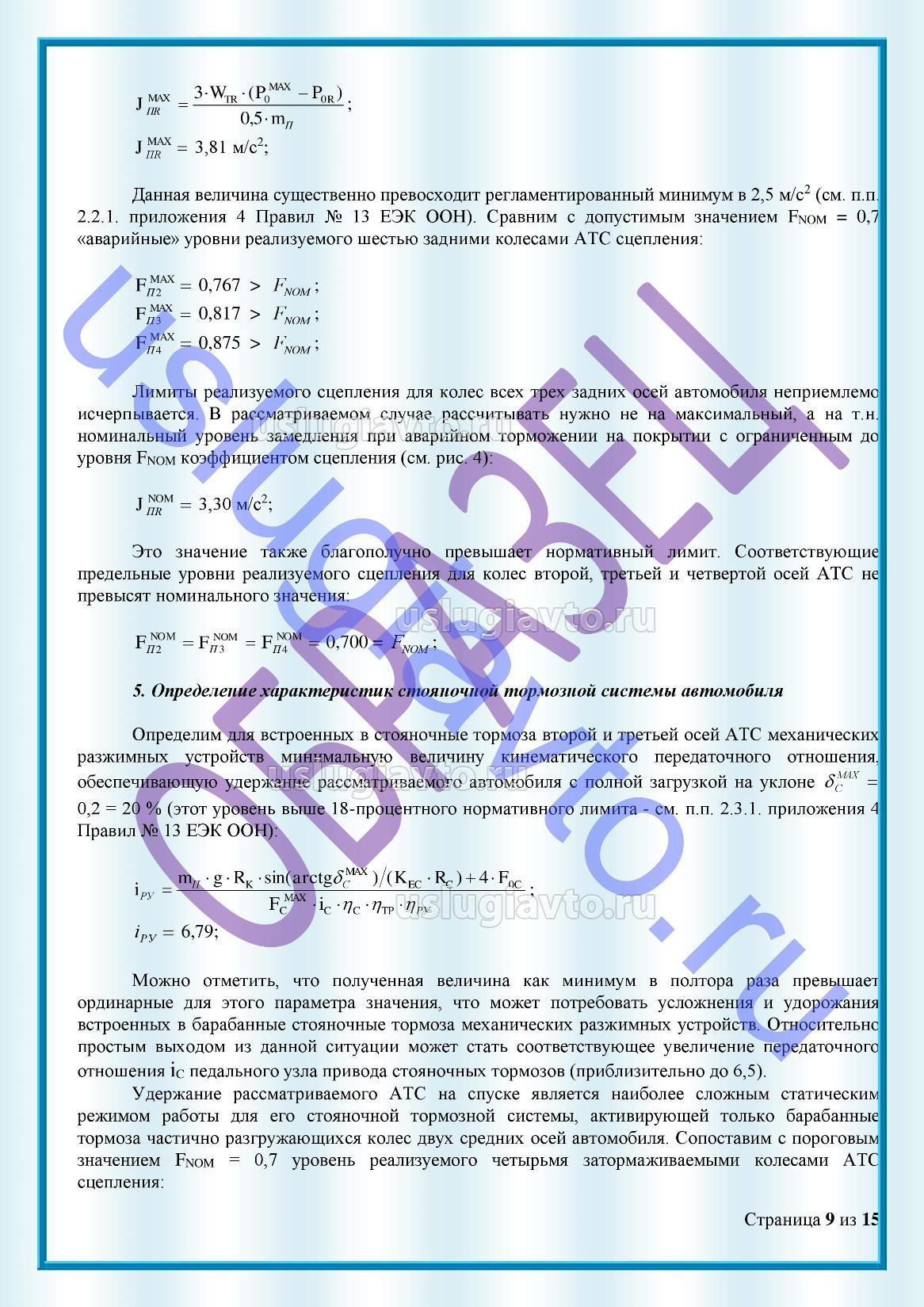

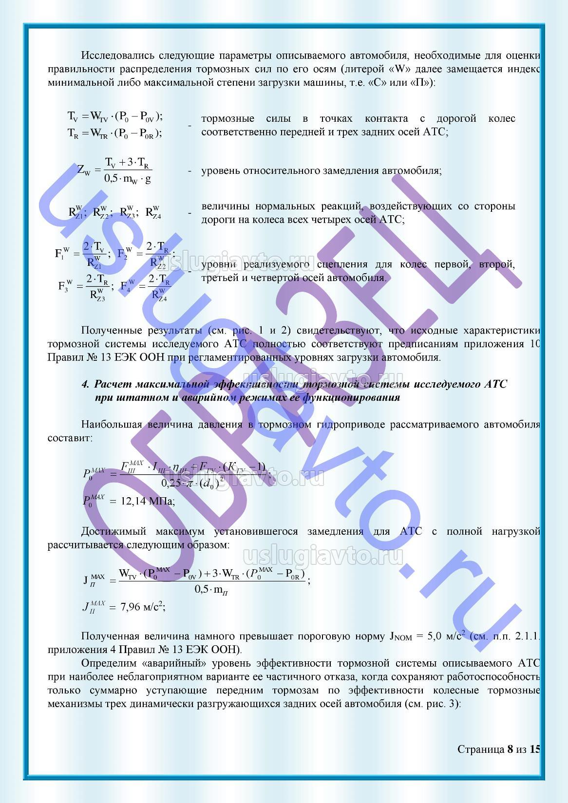

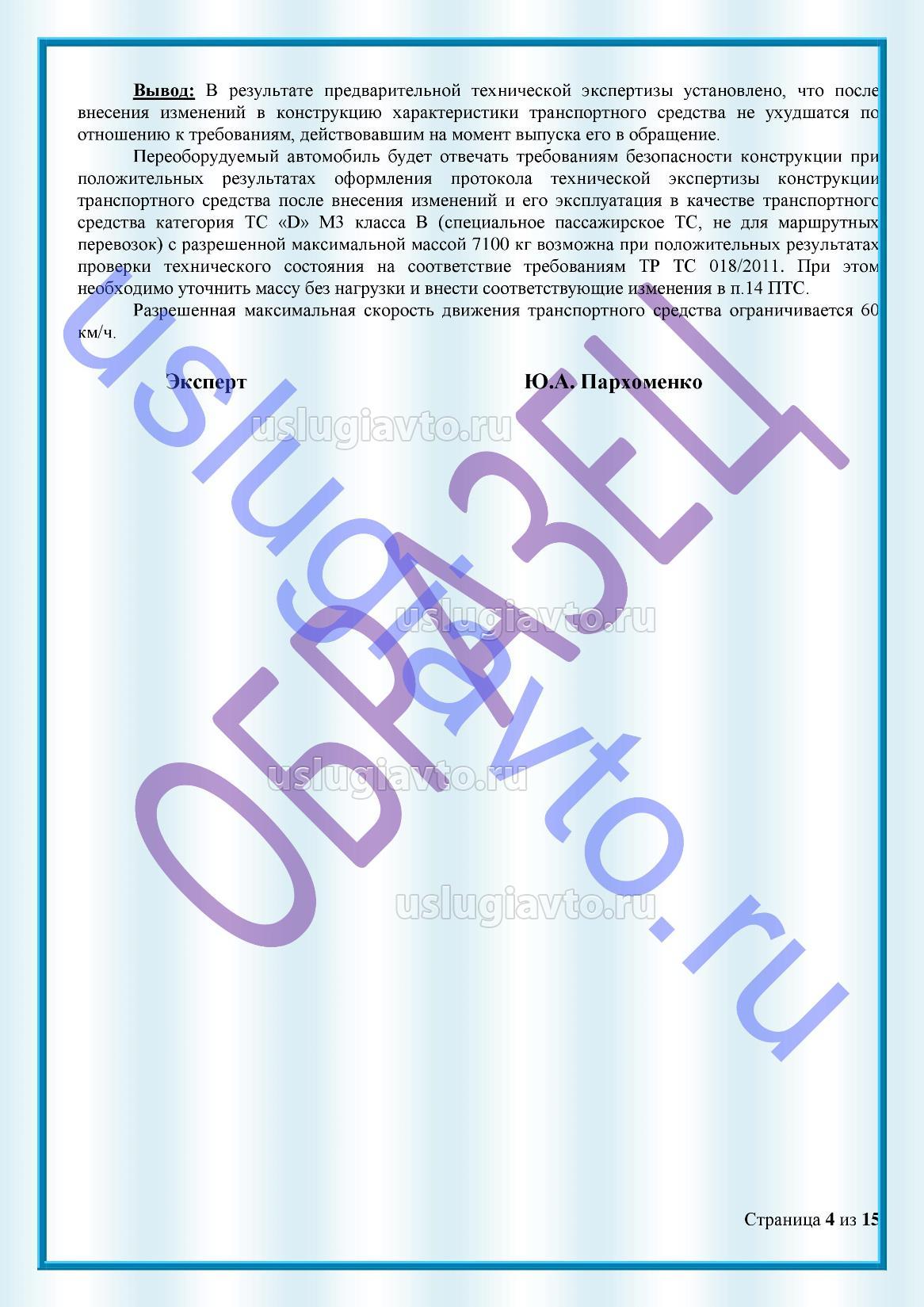

Образец Заключение на переоборудование Hummer H2 путем удлинения колесной базы, увеличение массы и установки дополнительных осей (4-х осный) "Лимузин":
Образец Заключение на переоборудование Hummer H2 путем удлинения колесной базы, увеличение массы и установки дополнительных осей (4-х осный) "Лимузин" стр 1
Образец Заключение на переоборудование Hummer H2 путем удлинения колесной базы, увеличение массы и установки дополнительных осей (4-х осный) "Лимузин" стр 2
Образец Заключение на переоборудование Hummer H2 путем удлинения колесной базы, увеличение массы и установки дополнительных осей (4-х осный) "Лимузин" стр 3
Образец Заключение на переоборудование Hummer H2 путем удлинения колесной базы, увеличение массы и установки дополнительных осей (4-х осный) "Лимузин" стр 4
Образец Заключение на переоборудование Hummer H2 путем удлинения колесной базы, увеличение массы и установки дополнительных осей (4-х осный) "Лимузин" стр 5
Образец Заключение на переоборудование Hummer H2 путем удлинения колесной базы, увеличение массы и установки дополнительных осей (4-х осный) "Лимузин" стр 6
Образец Заключение на переоборудование Hummer H2 путем удлинения колесной базы, увеличение массы и установки дополнительных осей (4-х осный) "Лимузин" стр 7
Образец Заключение на переоборудование Hummer H2 путем удлинения колесной базы, увеличение массы и установки дополнительных осей (4-х осный) "Лимузин" стр 8
Образец Заключение на переоборудование Hummer H2 путем удлинения колесной базы, увеличение массы и установки дополнительных осей (4-х осный) "Лимузин" стр 9
Образец Заключение на переоборудование Hummer H2 путем удлинения колесной базы, увеличение массы и установки дополнительных осей (4-х осный) "Лимузин" стр 10
Образец Заключение на переоборудование Hummer H2 путем удлинения колесной базы, увеличение массы и установки дополнительных осей (4-х осный) "Лимузин" стр 11
Образец Заключение на переоборудование Hummer H2 путем удлинения колесной базы, увеличение массы и установки дополнительных осей (4-х осный) "Лимузин" стр 12
Образец Заключение на переоборудование Hummer H2 путем удлинения колесной базы, увеличение массы и установки дополнительных осей (4-х осный) "Лимузин" стр 13
Образец Заключение на переоборудование Hummer H2 путем удлинения колесной базы, увеличение массы и установки дополнительных осей (4-х осный) "Лимузин" стр 14
Образец Заключение на переоборудование Hummer H2 путем удлинения колесной базы, увеличение массы и установки дополнительных осей (4-х осный) "Лимузин" стр 15
Заключение лимузин Хаммер в 4-х осный УА-1 2016.pdf
Образец Заключение на переоборудование Hummer H2 путем удлинения колесной базы и установки дополнительных осей (4-х осный)
