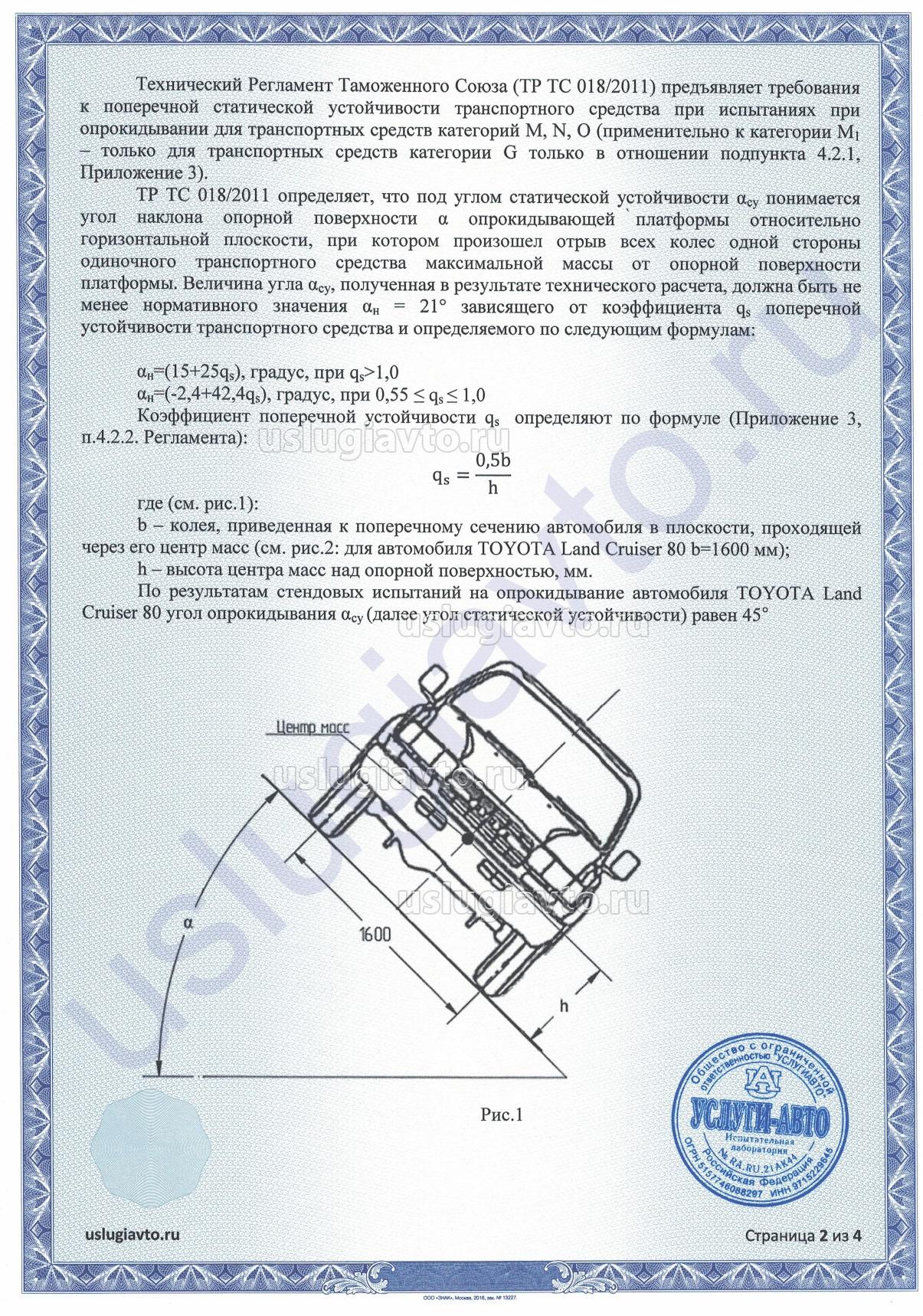

Образец заключения:
Заключение предварительной технической экспертизы переоборудование УАЗ путем установки силового обвеса в для экспедиций стр. 1
Заключение предварительной технической экспертизы переоборудование УАЗ путем установки силового обвеса в для экспедиций стр. 2
Заключение предварительной технической экспертизы переоборудование УАЗ путем установки силового обвеса в для экспедиций стр. 3
Для скачивания:
Заключение УАЗ в экспедиционник.pdf
Заключение на установку силового обвеса

В дополнение пункта "7. Колеса (шины, диски) большего диаметра" предыдущего сообщения.
В некоторых случаях при увеличении радиуса качения колеса, особенно в случае увеличения массы транспортного средства может потребоваться подтверждение эффективности тормозной системы на соответствие требованиям Правил ООН № 13. Соответственно при полученных неудовлетворительных результатах необходима доработка тормозной системы.
В качестве примера для проведения расчета был взят автомобиль Mazda BT-50 с увеличенной снаряженной массой и шиной с максимально внедорожным протектором Voltyre VL-40 размерностью 11.2-20.
Шины Волтаир
Результаты расчета смотрите в Выводе (пункт 6).

Проверка соответствия характеристик модифицированного транспортного средства (TOYOTA Land Cruiser 80) нормативам пункта 4 Приложения №3 Технического Регламента Таможенного Союза «О безопасности колесных транспортных средств» по поперечной статической устойчивости.
Технический Регламент Таможенного Союза (ТР ТС 018/2011) предъявляет требования к поперечной статической устойчивости транспортного средства при испытаниях при опрокидывании для транспортных средств категорий M, N, O (применительно к категории М1 – только для транспортных средств категории G только в отношении подпункта 4.2.1, Приложение 3).
ТР ТС 018/2011 определяет, что под углом статической устойчивости αсу понимается угол наклона опорной поверхности α опрокидывающей платформы относительно горизонтальной плоскости, при котором произошел отрыв всех колес одной стороны одиночного транспортного средства максимальной массы от опорной поверхности платформы. Величина угла αсу, полученная в результате технического расчета, должна быть не менее нормативного значения αн = 21° зависящего от коэффициента qs поперечной устойчивости транспортного средства и определяемого расчетным путем по формулам.
Расчет поперечной устойчивости к Заключению предварительной технической экспертизы конструкции ТС ИЛ "УСЛУГИ-АВТО" стр. 1
Расчет поперечной устойчивости к Заключению предварительной технической экспертизы конструкции ТС ИЛ "УСЛУГИ-АВТО" стр. 2
Расчет поперечной устойчивости к Заключению предварительной технической экспертизы конструкции ТС ИЛ "УСЛУГИ-АВТО" стр. 4
Расчет поперечной устойчивости к Заключению предварительной технической экспертизы конструкции ТС ИЛ "УСЛУГИ-АВТО" стр. 3
