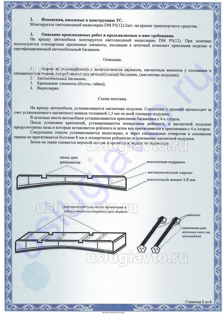

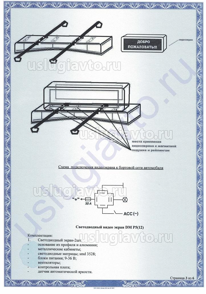

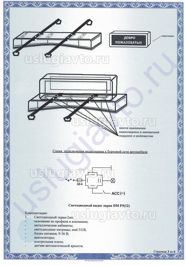

Монтируется светодиодный видеоэкран DM P5(12)-2шт. на крыше транспортного средства.
Описание производимых работ и предъявляемые к ним требования.
На крышу автомобиля монтируется светодиодный видеоэкран DM P5(12). При монтаже используются стандартные крепежные элементы, входящие в штатный комплект крепления изделия и сертифицированный автомобильный багажник.
Описание.
1. Форма из поликарбоната с металлическим каркасом, магнитным винилом у основания и специальными пазами для рейлингов под автомобильный багажник, (магнитная подушка);
2. Автомобильный багажник;
3. Крепежные элементы (болты, гайки);
4. Видеоэкран.
Схема монтажа.
На крышу автомобиля, устанавливается магнитная подушка. Сцепление с крышей происходит за счет установленного магнитного винила толщиной 1,5 мм по всей площади подушки.
В штатные места автомобиля устанавливаются крепления багажника с 4-х сторон.
После установки креплений, устанавливаются поперечные рейлинги, в магнитной подушке предусмотрены пазы в которые вставляются рейленги и затем все притягивается к креплениям с 4-х сторон.
Следующим этапом устанавливается видеоэкран, и через специальные отверстия в основании экрана он притягивается болтами 8 мм к поперечным рейлингам и основанию магнитной подушки.
Затем на экран одевается верхний колпак и крепится к экрану по периметру.

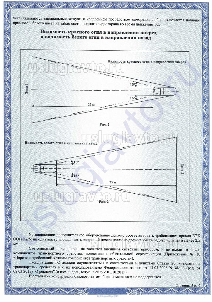

Согласно требований п. 5.10 правил ЕЭК ООН №48: никакой свет красного цвета, который может ввести в заблуждение других участников дорожного движения, не должен излучаться в направлении вперед огнем, соответствующим определению в пункте 2.7, и никакой свет белого цвета, который может ввести в заблуждение других участников дорожного движения, не должен испускаться в направлении назад огнем, соответствующим определению в пункте 2.7 Правил ЕЭК ООН №48. В расчет не принимают устройства освещения, устанавливаемые для внутреннего освещения транспортного средства. В случае сомнений соответствие данному требованию проверяют следующим образом:
- в отношении видимости красного света в направлении вперед, за исключением наиболее удаленного в направлении назад бокового габаритного огня красного цвета, нужно, чтобы видимая поверхность огня красного цвета не была непосредственно видима для наблюдателя, перемещающегося в зоне 1, как это указано на рис.1;
- в отношении видимости белого света в направлении назад, за исключением задних фар и нанесенной на транспортное средство по бокам белой маркировки с улучшенными светоотражающими характеристиками, нужно, чтобы видимая поверхность белого огня не была непосредственно видима для наблюдателя, перемещающегося в зоне 2 поперечной плоскости на расстоянии 25 м сзади от транспортного средства (см. рис.2).
В случае необходимости, для выполнения вышеуказанных требований с целью исключения распространения недопустимого освещения (рис. 1, рис. 2), поперечно светодиодному видеоэкрану устанавливаются специальные кожухи с креплением посредством саморезов, либо исключается наличие красного и белого цвета на табло светодиодного видеоэкрана во время движения ТС.
Установленное дополнительное оборудование должно соответствовать требованиям правил ЕЭК ООН №26: ни одна выступающая часть наружной поверхности не должна иметь радиус кривизны менее 2,5 мм.
Светодиодный видео экран не является внешним световым прибором, и не входит в число компонентов транспортного средства, подлежащих обязательной сертификации (Приложение № 10 «Перечень требований к типам компонентов транспортных средств»).
