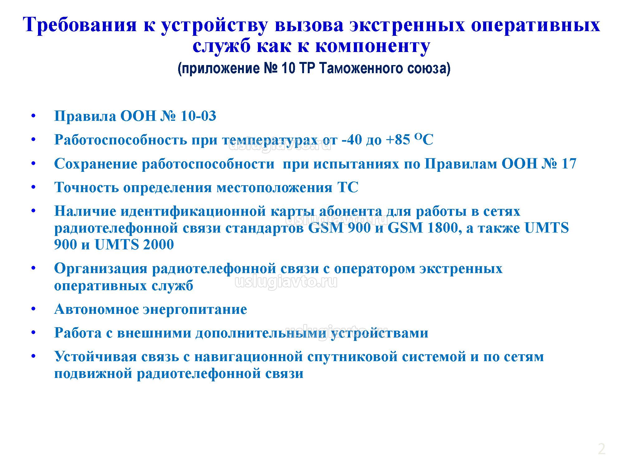

Требования к устройству вызова экстренных оперативных служб как к компоненту (приложение № 10 ТР Таможенного союза)
Правила ООН № 10-03;
Работоспособность при температурах от -40 до +85 ОС;
Сохранение работоспособности при испытаниях по Правилам ООН № 17;
Точность определения местоположения ТС;
Наличие идентификационной карты абонента для работы в сетях радиотелефонной связи стандартов GSM 900 и GSM 1800, а также UMTS 900 и UMTS 2000;
Организация радиотелефонной связи с оператором экстренных оперативных служб;
Автономное энергопитание;
Работа с внешними дополнительными устройствами;
Устойчивая связь с навигационной спутниковой системой и по сетям подвижной радиотелефонной связи.

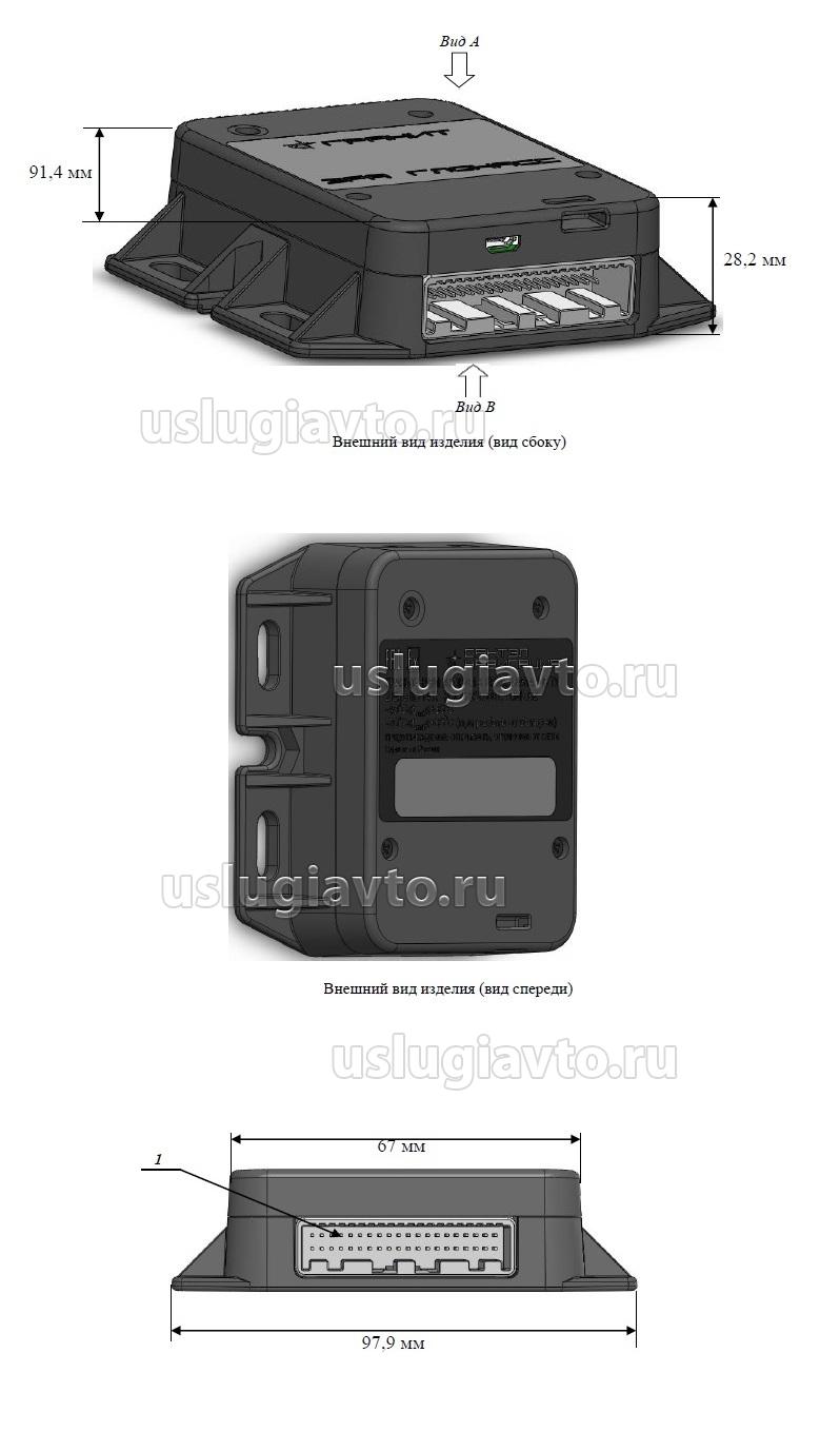

Состав Устройства вызова экстренных оперативных служб модели «Радиостанция абонентская возимая «Гранит-Навигатор-6-18»:

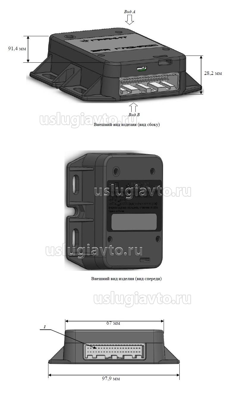

1. Электронный блок "Гранит-Навигатор-6.18" ЕРМК.466229.006-18 в составе:
• Управляющий микроконтроллер и ГНСС приемник:
STmicroelectronics STA8088EXGA, версия ПО 1.0;
• Модуль связи и тональный модем:
Telit UL865-EUR, версия ПО 607;
• Резервный источник питания: ЗАО «Регионэлектрокомплект» W103450T85. Изготовитель: ЗАО "Сантал-Навигация".
Версия ПО: 25-09-2015 15:01.
Версия аппаратного обеспечения: ЕРМК 466229.006-18.
БЛОК

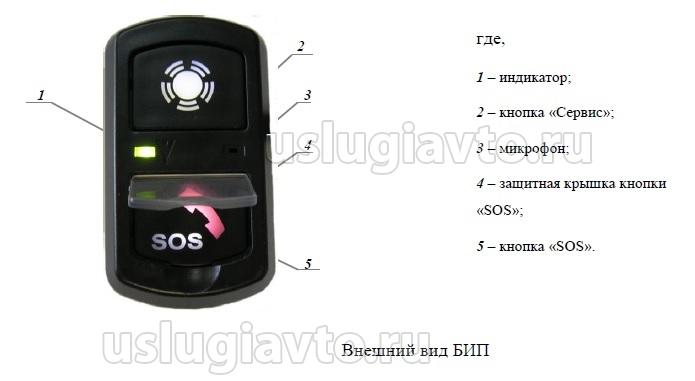

2. Блок интерфейса пользователя САЖТ.468624.003-01 (1 штука) в составе:
• Микрофон,
• Индикатор состояния,
• Кнопка «Экстренный вызов»,
• Кнопка «Сервис»;
Версия аппаратного обеспечения: 01.
БИП

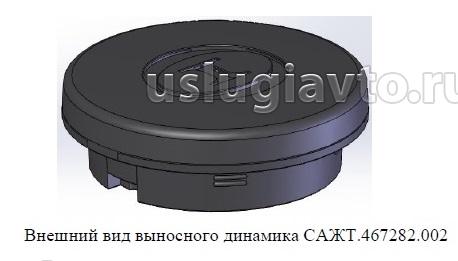

3. Динамик выносной САЖТ.467282.002.
Версия аппаратного обеспечения: 02.
Динамик
4. Кабель питания и интерфейсов:
• шнур соединительный "Гранит-Навигатор-6.18" ЕРМК.468349.618-02.
