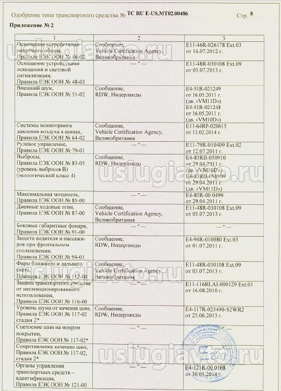

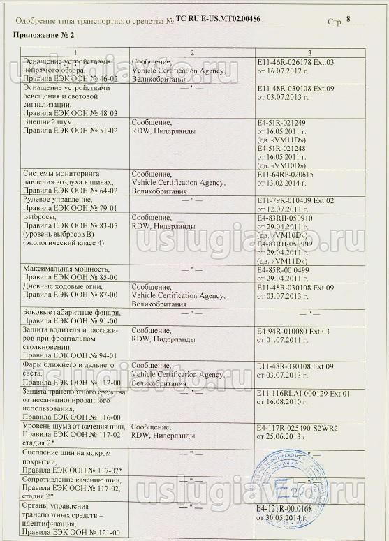

Каким образом тогда получают ОТТС многие транспортные средства с фарами ближнего и дальнего света на светоизлучающих диодах (СИД)?
В основном все производители ТС, на которых установлены фары СИД, да и не только фары, закрывают этот вопрос не протоколами испытаний в РФ, а "Сообщениями об официальном утверждении", полученными в Европе и которые наши органы обязаны признавать (если есть большая буковка "Е").
Тут не все протоколы испытаний, суммарно их 53 шт. на 3 листах, из которых только 5 Российских: 3 по национальным пунктам ТР ТР 018/2011, и 2 Правила ООН № 35 и 122, остальное все закрыто "Сообщениями".
