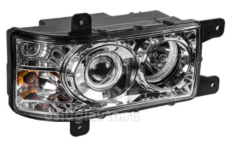

Сообщение NiKas » 31 янв 2018, 11:27
И фары БС на переднем бампере будут с корректором?
Или у таких ТС его нет, даже ручного?
Там нет корректора.
то есть угол СТГ у них остается в пределах допустимого при любом (в пределом допустимой) изменении нагрузки ?
Попадает ли угол СТГ в пределы допустимого под нагрузкой, это хороший вопрос. Чтобы на него ответить необходимо провести измерения под нагрузкой. Я думаю никто этого не делал. Возможно сейчас на отечественных грузовиках начали ставить ручной корректор света фар в связи с появлением фар новой конструкции, как у автомобилей КАМАЗ.
