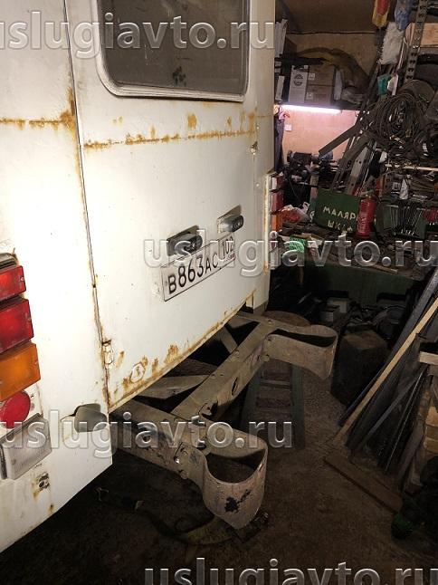

Сообщение Логин_Питерский » 26 апр 2021, 14:45
Фото примерки рамы.

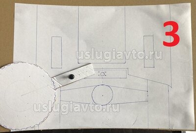

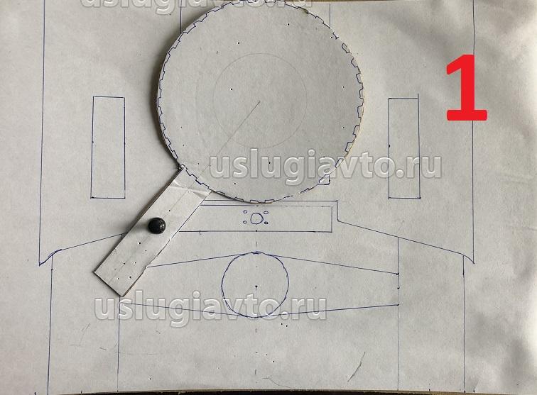

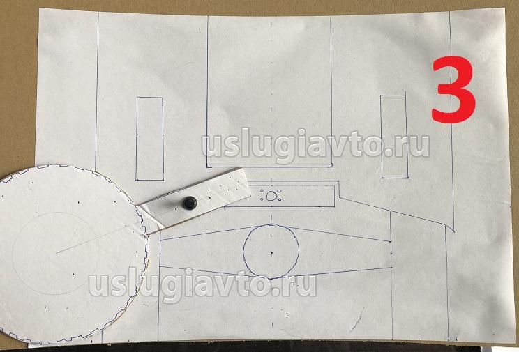

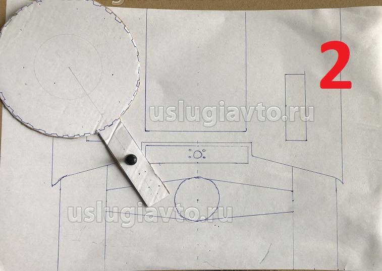

Сообщение Логин_Питерский » 27 апр 2021, 18:59
Добавлю еще картинок, как думаем сделать.
Откинутое положение для снятия колеса
Полуоткинутое положения для открытия двери
Транспортное положение
