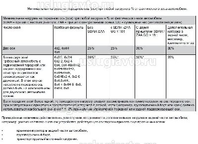

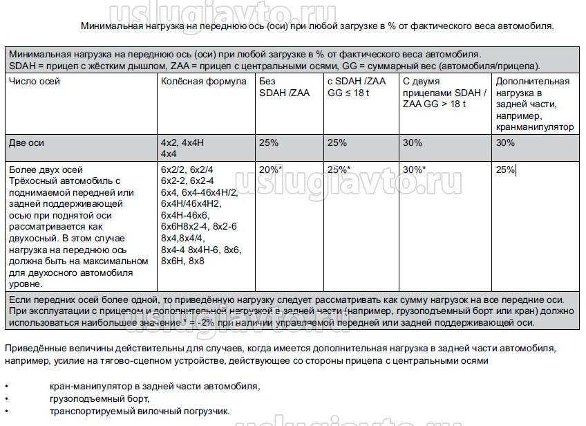

Возможно, при условии выполнения требований таблицы (см. ниже).
Минимальная нагрузка на переднюю ось

А можете грубо рассчитать нагрузку на передний мост для автомобиля Маз 5336 с Кму в заднем свесе.
Авто стандартный ( двиг. ЯМЗ 238, кпп -пятиступка), кабина со спальником, длина рамы стандартная, вылет как уже писал 50 см.
КМУ Палфингер 14080 В масса около 2 тонн.
Валерий Николаевич
Сообщения: 20
Зарегистрирован: 18 апр 2014, 17:44
Re: Установка борт.кузова и КМУ с удлинением рамы
Сообщение VladimirVS » 16 май 2014, 12:22
По предварительным расчетам нагрузка на переднюю ось составит 31% при полной массе 16500 кг и равномерной загрузке бортового кузова.

А у пустого, без груза, правильная развесовка сохраняется?
Валерий Николаевич
Сообщения: 20
Сообщение VladimirVS » 19 май 2014, 10:22
Нагрузка на переднюю ось составит 39% при снаряженной массе.
