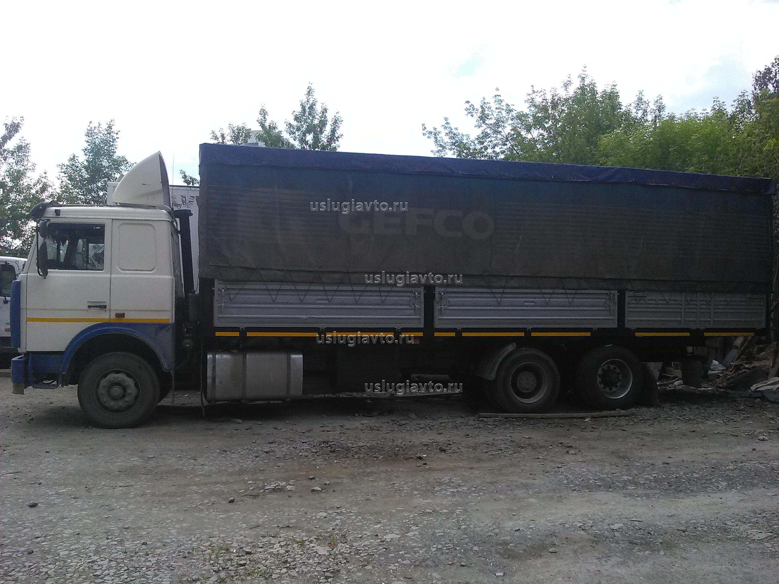

удлинение платформы на автомобиле МАЗ 5336

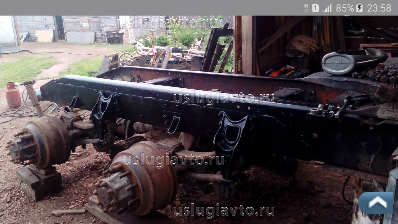

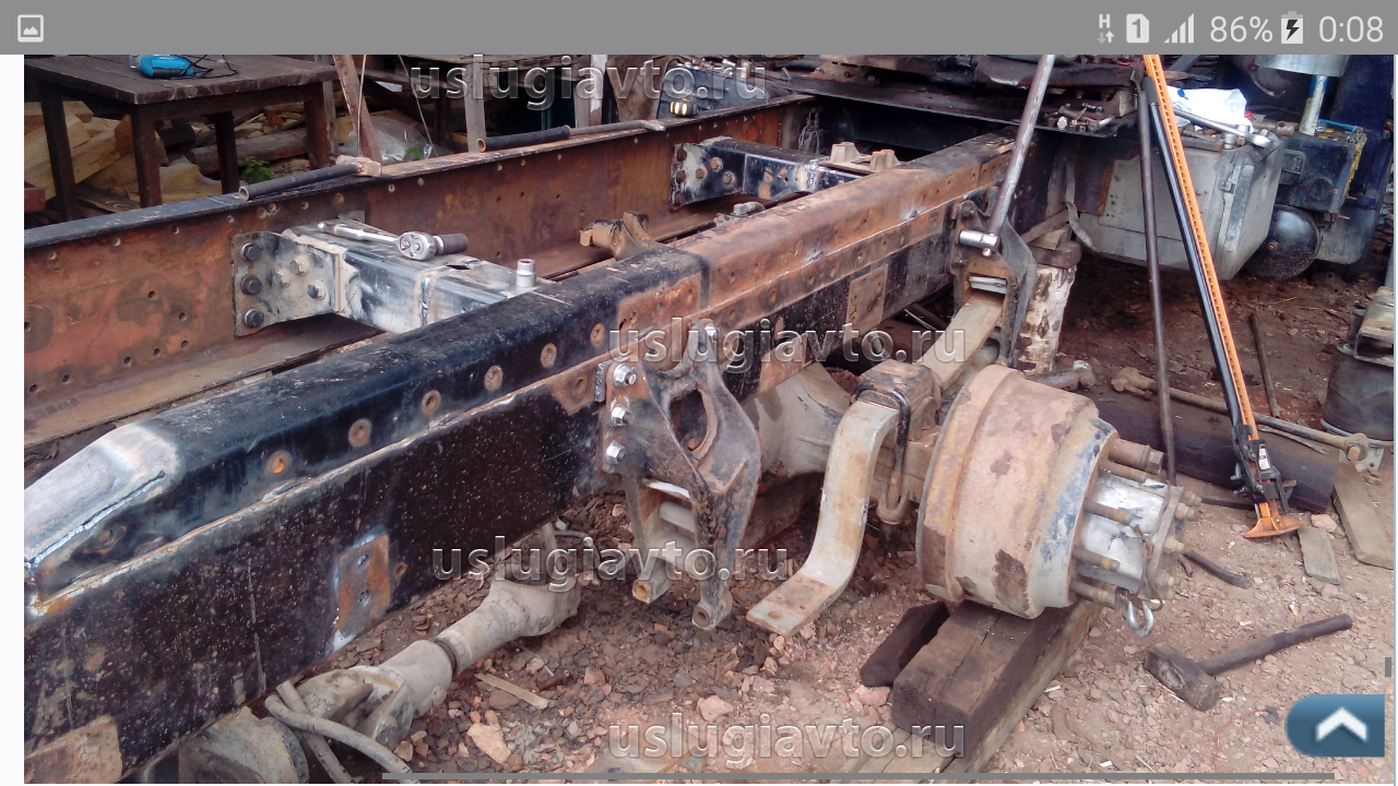

Сообщение ветер64 » 13 дек 2017, 11:39
В связи с переменами в эксплуатации транспорта возникли другие требования к транспорту.
Возможно ли на МАЗ 5336 не изменняя расстояния между мостами установить дополнительно мост ленивец.
При этом заменить рессорную подвестку на пневмоподвеску. По аналогии с МАЗ 630308. Где межосевое расстояние между первым и вторым мостом 4500 и длина кузова 7.8м.На МАЗ 5336 межосевое расстояние 4900 и следовательно увеличить длину кузова до 8м
Для инсталяции исползовать заднюю часть рамы от американца. Задний ведущий мост останется родной.
Рама по размерам подходит идиально. Такие переделки уже офорляли в ЧЕЛЯБИНСКЕ.

Re: удлинение платформы на автомобиле МАЗ 5336
Сообщение NiKas » 13 дек 2017, 13:16
Давайте по порядку:
Возможно без поднятия РММ.
Допустимо
Предоставьте расчет развесовки в снаряженном состоянии и при полной массе, с бортовой платформой длиной 8м, мы проверим.
Сообщение NiKas » 13 дек 2017, 13:24
Удлинять раму необходимо согласно инструкции, желательно от VOLVO.
