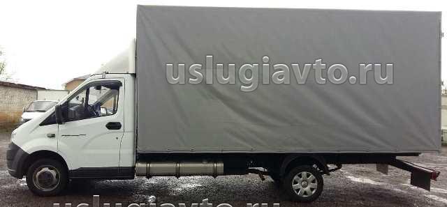

Удлинение колесной базы на ГАЗель Next до 4445 мм
ГАЗель Next с колесной базой 4445 мм

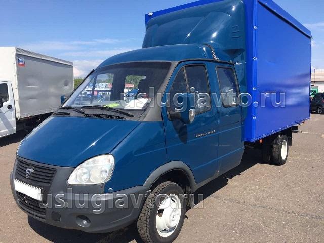

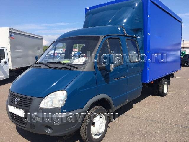

Удлинение колесной базы на ГАЗель-Бизнес (ГАЗ-27057) до 5250 мм
ГАЗель-Бизнес с колесной базой 5250 мм
