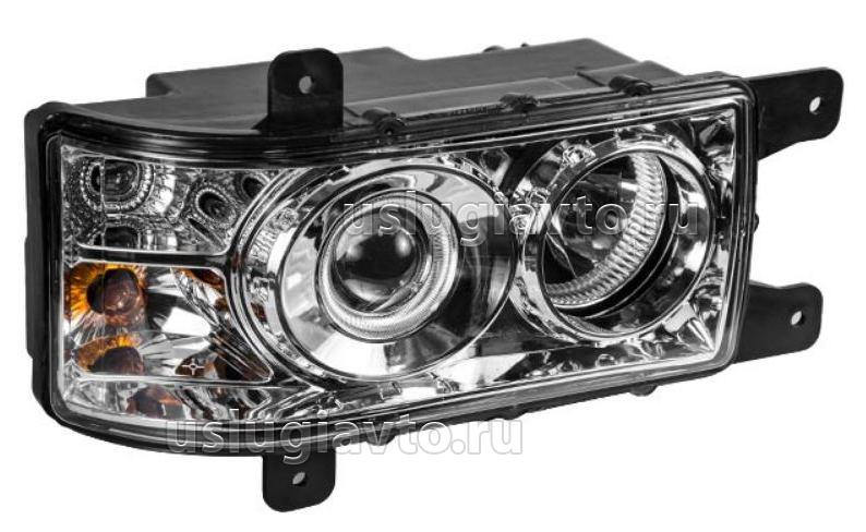

Попадает ли угол СТГ в пределы допустимого под нагрузкой, это хороший вопрос. Чтобы на него ответить необходимо провести измерения под нагрузкой. Я думаю никто этого не делал. Возможно сейчас на отечественных грузовиках начали ставить ручной корректор света фар в связи с появлением фар новой конструкции, как у автомобилей КАМАЗ.
