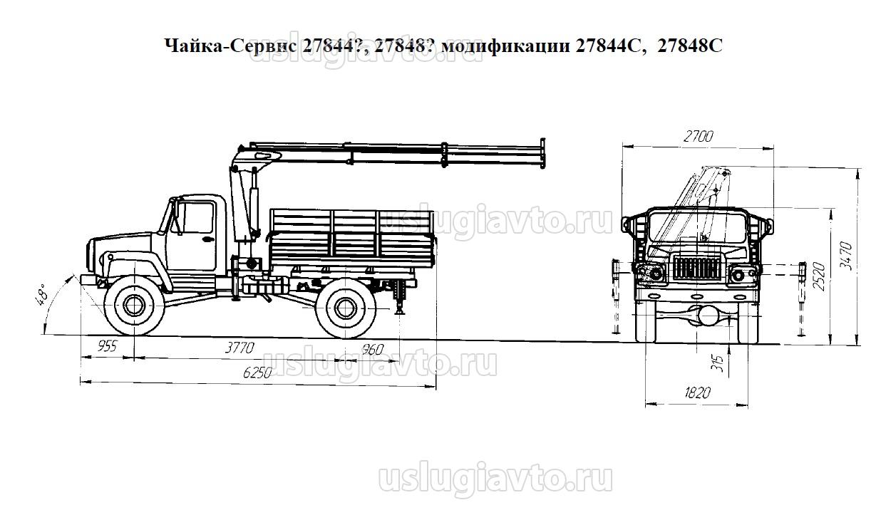

Здравствуйте. Подскажите в связи с вступлением нового закона, интересует установка кму Юник 340 б/у на Газ 3309, борт или фургон. Что для этого нужно ? Или искать готовый грузовик с кму ?
Можно установить тот КМУ, который проходил оценку соответствия в составе ГАЗ-3309.
3309 с КМУ

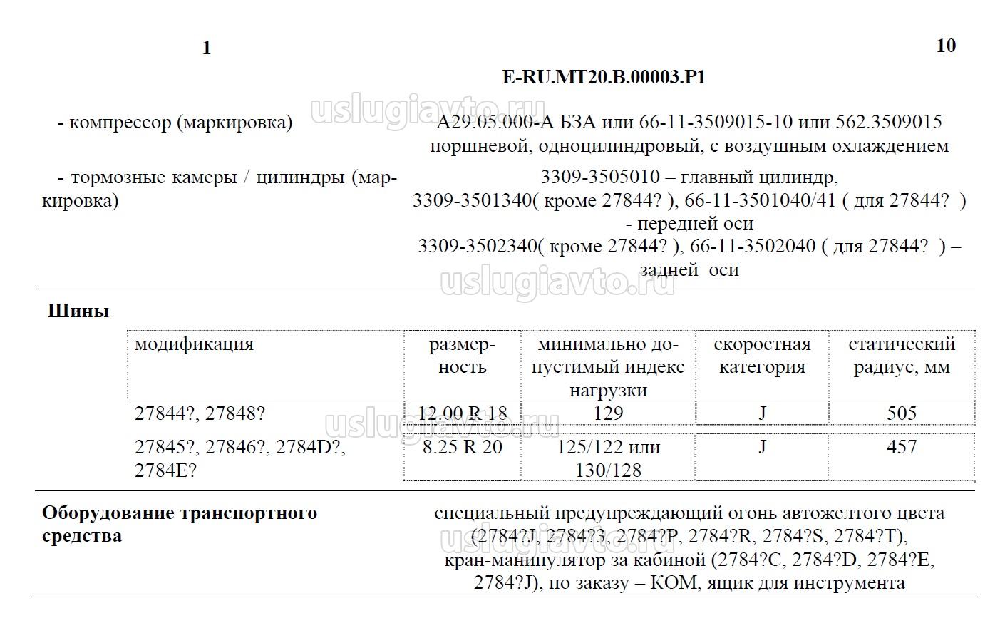

К сожалению, в ОТТС не указывают марку и модель КМУ. Узнать, какая модель проходила оценку соответствия в составе ТС можно в Органе по сертификации, оформившем ОТТС, либо у изготовителя ТС.

Извините за глупый вопрос, что значит ОТТС ? Раньше знакомые ставили кму Юник, и Тадано, 300 й серии. Заранее спасибо.

ОТТС - Одобрение Типа Транспортного Средства. Если сказать проще - это сертификат по которому производитель выпускает автомобили.
