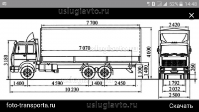

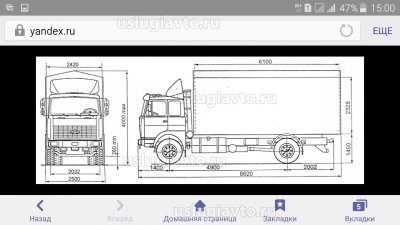

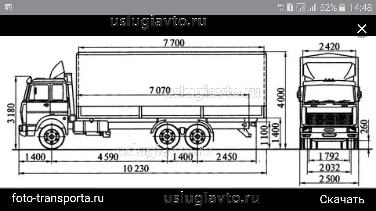

Сообщение ветер64 » 13 дек 2017, 13:40
1. Удлинение рамы и получится как на вольво.
Рама от американца полностью ложится снаружи на раму маза.
Все крепежные размеры отвестий кронштейнов остаются от американской рамы.
Она является шаблоном и по ней сверлятся отверстия в мазовской раме.
2. По поводу рзвесовки......она такая же как и на Маз6303. Так как расстояние между задними мостами одинаковое по 1300. А межосевое у Маз5336. 4900. А у Маз6303. 4500.. как раз на 40см больше.
Кузов у Маз6303 7.8м. Если добавить 40см. То и получится 8.1м.
То есть полная аналогия автомобиля Маз6303. Значит и развесовка у него будет такая же.

Сообщение NiKas » 13 дек 2017, 13:48
Такая схема удлинения не по инструкции.
Предоставьте пожалуйста расчеты. Ваши рассуждения не верны, т.к. у Вас получился автомобиль с колесной формулой 6х2, а не 6х4 как МАЗ-6303.

Re: удлинение платформы на автомобиле МАЗ 5336
Сообщение ветер64 » 13 дек 2017, 14:03
Так какая разница.....у Маз5336 полная масса не изменится.....останется 16т
А у Маз 6303 полная масса 23т или 25т.......точно не помню.
Как может ухудшиться развесовка с дополнительным мостом?
Просто наверно я что то недопанимаю.......
Сообщение NiKas » 13 дек 2017, 14:08
Без расчета развесовки, точно сказать какая допустима длина бортовой платформы невозможно. Поэтому нам необходимо увидеть этот расчет.
Сообщение ветер64 » 13 дек 2017, 14:19
Я же не изменяю межосевое расстояние между мостами.
И дополнительный мост полностью крепится на мазовскую раму. Ее длины хватает.
А свес удлиняется по вольвовской технологии
Сообщение NiKas » 13 дек 2017, 14:35
Вы изменяете колесную формулу, задний свес и длину бортовой платформы. Развесовка изменится, однозначно. Чтобы понять на сколько и как, нужен расчет.
