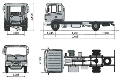

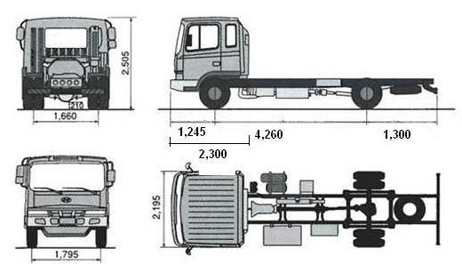

Удлинить раму собираюсь на 1,2м в задней части(свес). Возможно ли это? Нужно ли выполнить предварительный расчет возможности такого удлинения? Сможете дать разьяснение для тех. отдела, что это оформляется как переоборудование. Прилагаю схему существующего шасси,грузоподьемность 7т, вес 5т.

Можно увеличить без проблем свес до 1960мм, т.к. есть аналог, выпускаемый заводом-изготовителем. Фото прилагаю.
