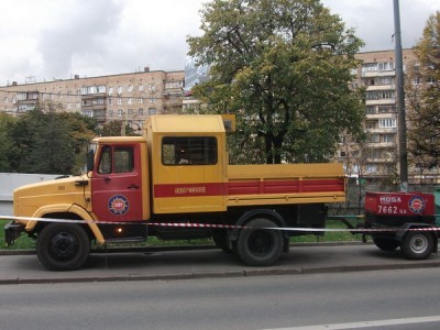

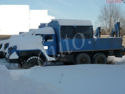

Сообщение Monax » 21 янв 2011, 16:23
Какой тип ТС будет указан у подобных автомобилей?
Monax
Сообщения: 15
Зарегистрирован: 21 ноя 2009, 17:38
Re: Переоборудование борт в борт+тент или фургон
Сообщение Биркин Алексей » 24 янв 2011, 09:58
Прикрепленные изображения не читаются. Попробуйте еще раз.
Сообщение Monax » 24 янв 2011, 13:11
Так видно?
Monax
Сообщения: 15
Сообщение Биркин Алексей » 24 янв 2011, 13:15
заключение требуется
