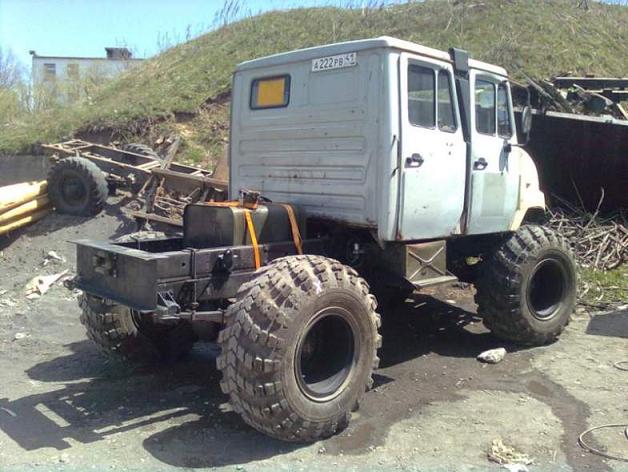

возможно ли легализовать следующую переделку:
планируется взять раму ГАЗ 66, полностью с подвеской, мостами и РК.
с помощью стремянок поставить раму от ЗИЛ 5301 (бычок), с установленным двигателем Д245, КПП, кабиной, т.е. всей верхней частью от рамы.

установить кабину и двигатель от ЗИЛ на ГАЗ-66 возможно.
как? непонятно

Сообщение Игорь Екб. » 29 фев 2012, 11:25
примерно вот так

Сообщение Биркин Алексей » 01 мар 2012, 09:41
возможно
