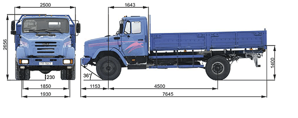

ЗиЛ-4331 заводом изготовителем выпускался в двух вариантах габаритной длины:
- 7610 мм
- 6755 мм
Переоборудование можно произвести по аналогии с модификацией с общей габаритной длиной 7610 мм.

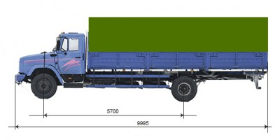

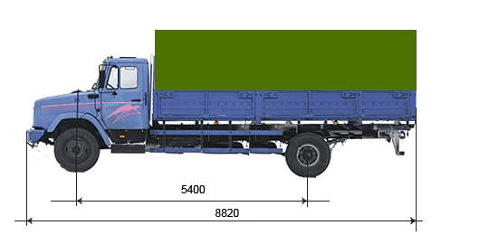

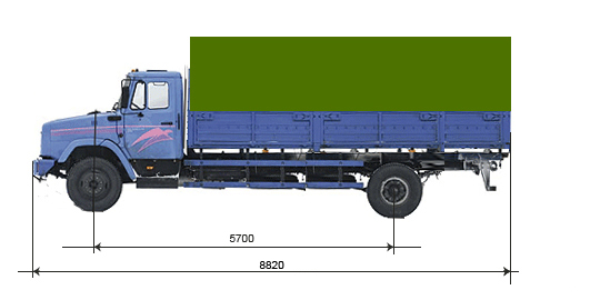

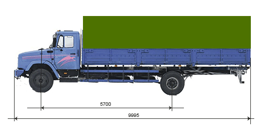

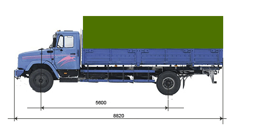

Сообщение Oleg65 » 19 окт 2013, 17:49
Присоединяюсь к вопросу. Выкладываю варианты эскизов с базами 5600, 5700 и кузовами 7050 и 6100. Получу ли я у вас Заключение о переоборудовании и сколько это будет стоить? СПАСИБО.
Исходник. Серийный автомобиль ЗиЛ-4331.
Вариант с базой 5700 и кузовом 7050.
Вариант с базой 5700 и кузовом 6100.

Вариант с базой 5400 и кузовом 6100.

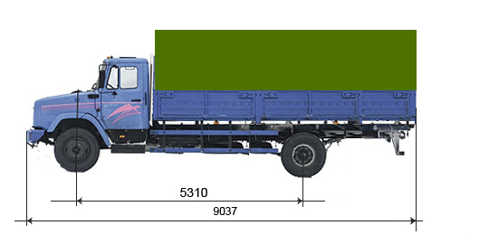

Сообщение Oleg65 » 20 окт 2013, 11:47

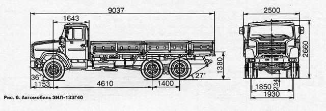

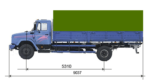

И последний, вариант, если за центр оси взять ось балансира рамы 133, 4610 + 1400/2 = 5310:
Исходник, серийный автомобиль с нужной рамой.
Вариант с базой 5310 и кузовом 6100.

Сообщение Oleg65 » 22 окт 2013, 17:28
Пока ответа на мои вопросы тут еще нет, задам попутно еще один. Удлинение рамы ЗиЛ-4331 и базы с 4500 до 5310 будет делаться путем приобретения рамы от трехосной модели ЗиЛ типа 133. Грузоподъемность и максимальный разрешенный вес при этом 6 тонн и 12 тонн нужно сохранить. С этим сложностей не возникнет? Получу ли я положительное Заключение о переоборудовании от вас с такими цифрами?
Получить желаемое можно либо переоборудованием из 6-титонника ЗиЛ-4331 с заменой рамы от 10-титонника, как я и планирую и пишу выше,
либо переоборудованием трехосного 10-титонного автомобиля ЗиЛ-133 в двухосный и понижением его грузоподъемности и максимального разрешенного веса до 6 и 12 тонн соответственно.
Есть ли при этом какие-то предпочтения? Оба ли варианта гарантированно дадут мне желаемые цифры весовых характеристик?

Сообщение VladimirVS » 23 окт 2013, 12:39
viewtopic.php?f=4&t=3479
из 6-титонника ЗиЛ-4331 с заменой рамы от 10-титонника-полная масса без изменений.
переоборудованием трехосного 10-титонного автомобиля ЗиЛ-133 в двухосный - снижение полной массы.
