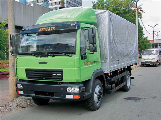

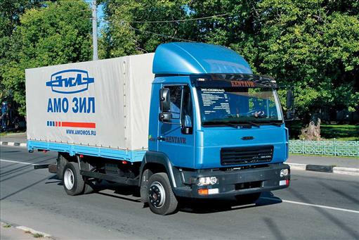

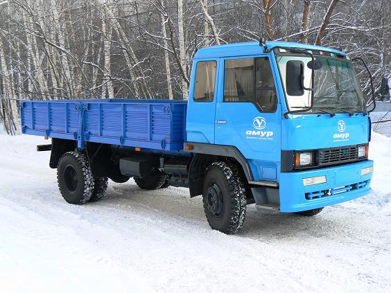

Посмотрел в сети фото ЗиЛ'овских экспериментальных образцов Kentavr с бескапотными кабинами. Посмотрел на изделия АМУР'а на ЗиЛ'овских шасси с бескапотными кабинами.
При такой компоновке есть возможность увеличить кузов при сохранении колесной базы. И возможность иметь полноценное место для отдыха.
Уж если ЗиЛ и АМУР такие автомобили выпускали, есть ли надежда, что получится "пробить" такое переоборудование? Могу ли я получить положительное Заключение о переоборудовании? Сколько это будет стоить? СПАСИБО.

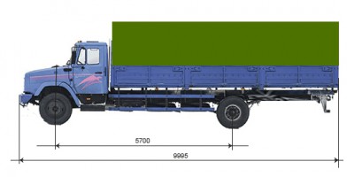

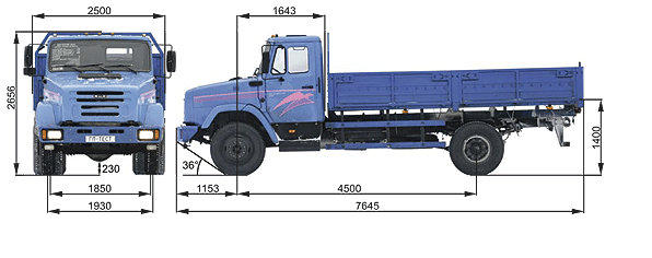

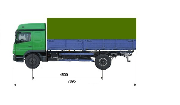

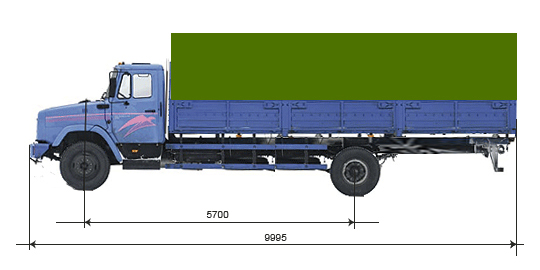

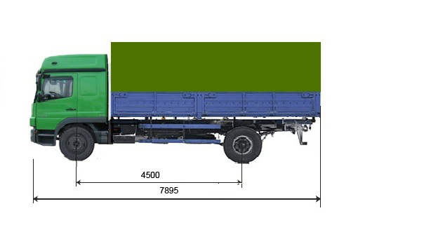

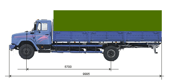

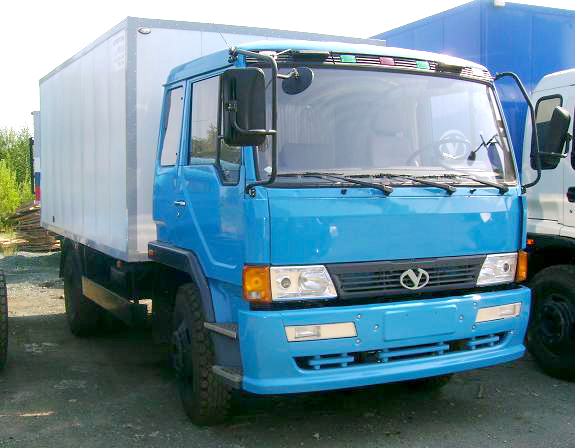

Вот, последовательно, то, что я хочу получить в итоге:
Берем серийный автомобиль ЗиЛ-4331.

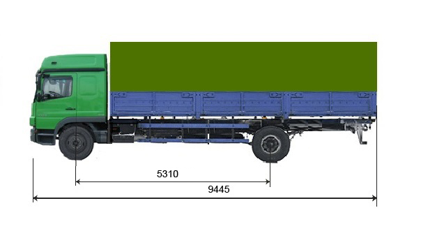

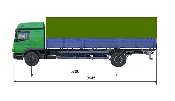

Удлиняем базу, для чего удлиняем, либо меняем раму на раму от ЗиЛ-133, ставим кузов 7050мм.
Ставим бескапотную кабину и сдвигаем кузов вперед, на свободные теперь 700мм, уменьшая задний свес.
Вариант с базой 5310, которая получится, если использовать раму ЗиЛ-133 и за центр задней оси взять ось балансира.
Вариант с базой 4500мм. Это если раму ЗиЛ-4331 вообще не подвергать никаким изменениям. Тогда кузов от стандартного размера 4700мм можно увеличить на 700мм, которые высвобождаются впереди и еще на + 100мм сзади, чтобы получить удобные 5500мм.
СПАСИБО ЗА СОТРУДНИЧЕСТВО!
