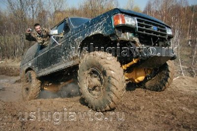

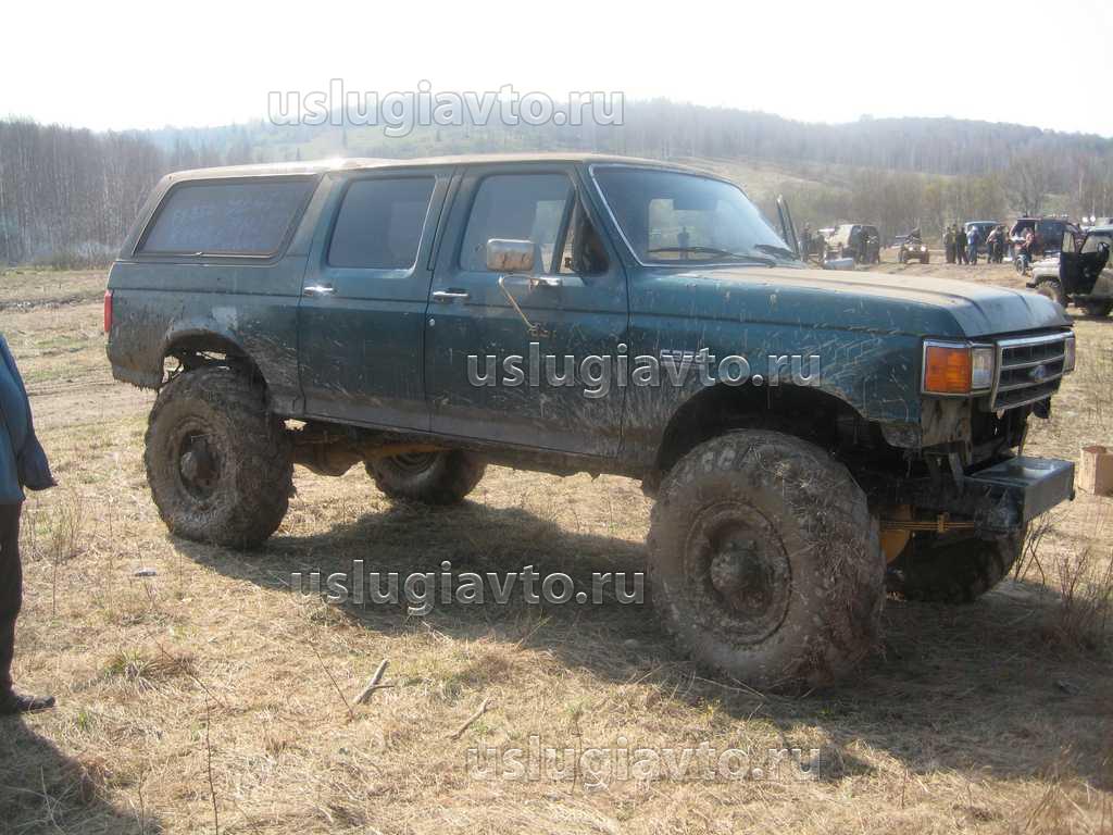

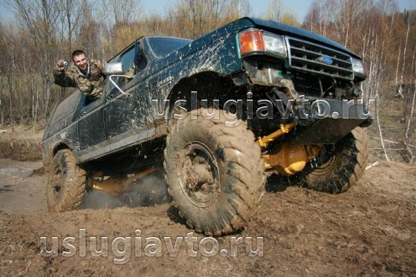

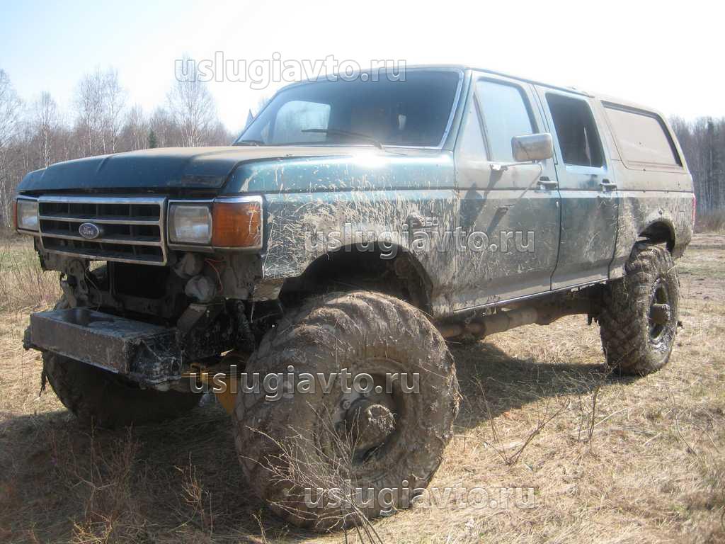

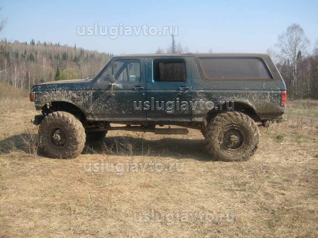

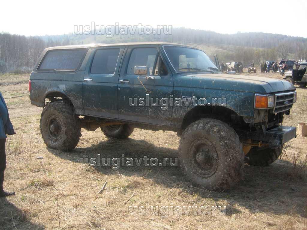

Сообщение gopnadzor » 14 мар 2014, 08:16
Фото
