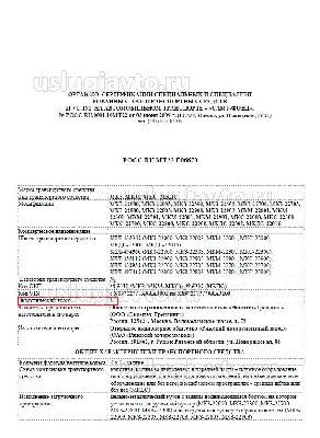

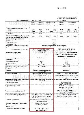

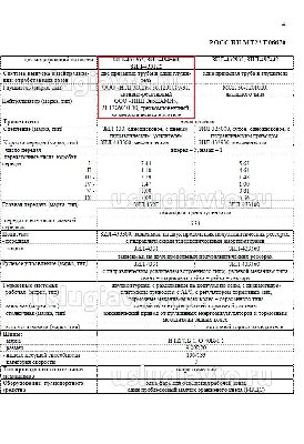

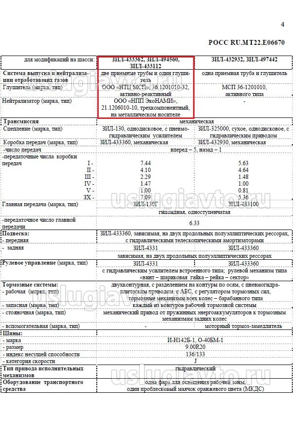

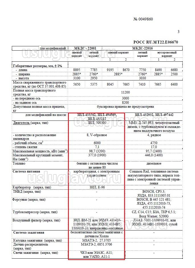

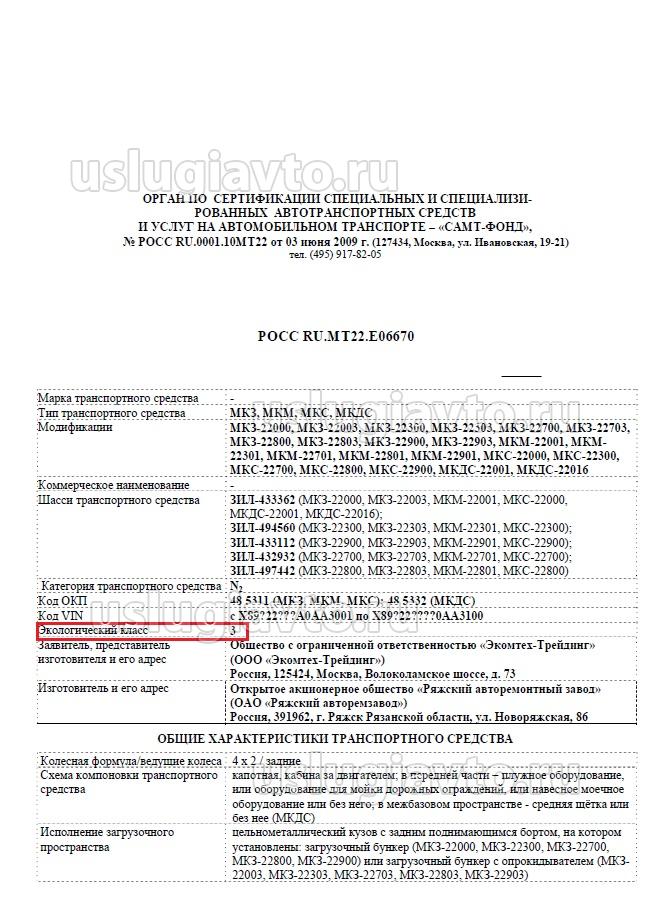

Стоимостью такого комплекта не располагаем. Копию ОТТС подтверждающую наличие 3-го экологического класса на данную модель двигателя прилагаю.
E-RU.MT02.B.00353-s.pdf
ОТТС ЗИЛ 3-ий экологический класс

Вот ОТТТС на ЗИЛ с ЕВРО-3. Стоимость Заключения 4000р. Порядок оформления здесь: viewtopic.php?f=2&t=2194
