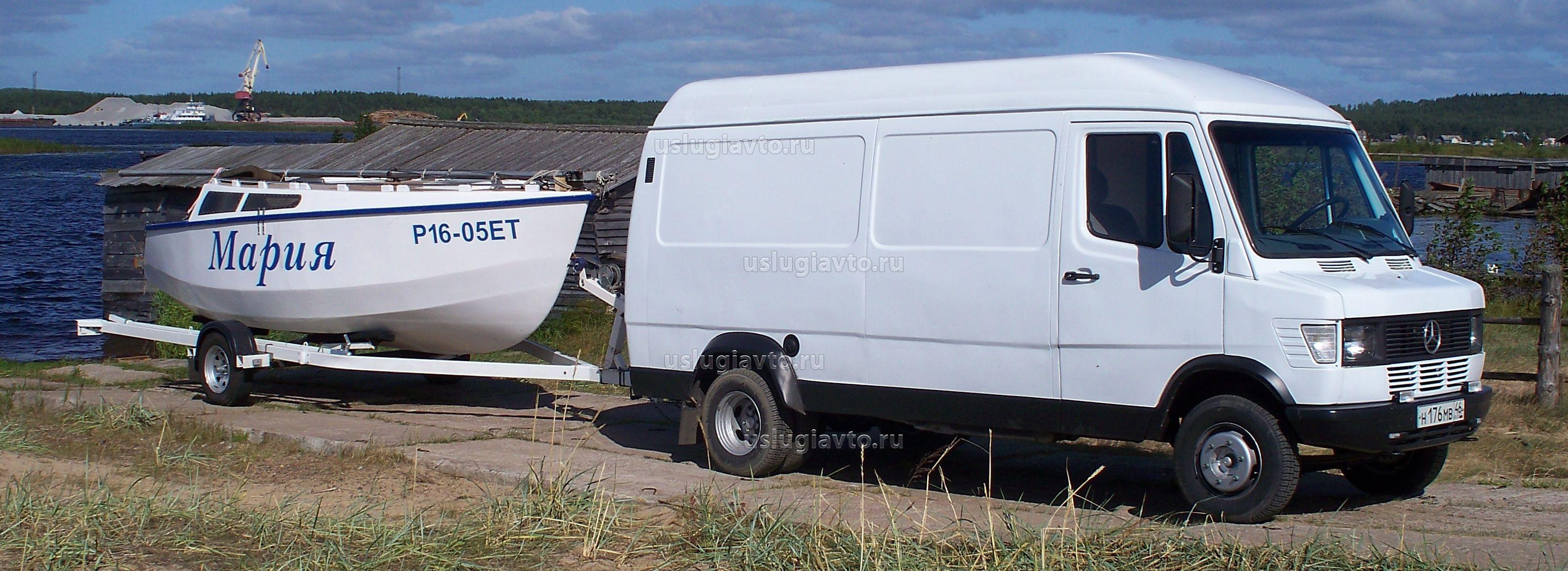

Для буксировки прицепа с яхтой (полная масса прицепа 2000 кг) приобретен Мерседес 409Д.
Выбор обусловлен хорошими тяговыми возможностями машины при приемлемом расходе топлива.
Исходя из этих задач подобрана машина с "максимально грузовой" коробкой, "максимально грузовым" мостом, трехлитровым атмосферным дизелем.
Идет полная реставрация автомобиля. Для повышения комфорта при длительных переездах (Курск-Онега 1500км) возникла идея переоборудования в автодом. А неожиданно замаячившие возможные проблемы с предельным сроком эксплуатации сильно взбодрили эти идеи.

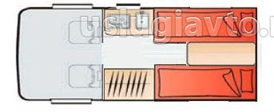

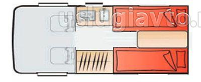

Перегородки между кабиной и грузовым отсеком нет. Боковой двери тоже нет.
Окно планируется одно напротив кухонного блока. Длина салона - 3,0 метра. Высота - не менее 1,8 метра.
Пассажировместимость - водитель + пассажир.
.jpg

Теперь вопрос, допустима ли планировка, приведенная в первом посте.
Поскольку боковой двери нет, будут ли какие-нибудь дополнительные требования к задним дверям, остеклению, вентиляции и т.д.
Ширина прохода между креслами водителя и пассажира - 50 см, высота в проходе 180 см.
Человек - кузнец своего счастья!
Natsyk
Зарегистрирован: 13 дек 2014, 19:59
Откуда: Курск
Re: Переоборудование Мерседес-409 в автодом
Сообщение VladimirVS » 17 дек 2014, 11:54
Для отсека, не предназначенного для перевозки пассажиров, дополнительных требований нет. На ваше усмотрение.

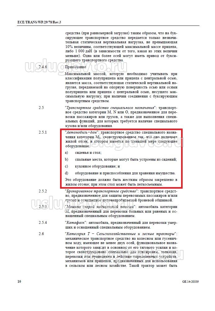

Сообщение VladimirVS » 27 авг 2015, 11:20
уточнение:
есть минимальные требования к автодому:
"Автомобиль−дом": транспортное средство специального назначения категории M1, сконструированное так, что оно включает жилой отсек, в котором имеется по меньшей мере следующее оборудование:
a) сиденья и стол;
b) спальные места, которые могут быть устроены из сидений;
c) кухонное оборудование; и
d) оборудование и приспособления для хранения имущества.
Это оборудование должно быть жестким образом закреплено в жилом отсеке; при этом стол может быть легкосъемным.
Категория M1 – Транспортные средства, используемые для перевозки пассажиров и имеющие, помимо места водителя, не более восьми мест для сидения – легковые автомобили.

Но вот согласно приведенного документа п.2.5.1 автомобиль-дом может быть только категории М1, т.е. легковой, а значит категории В .

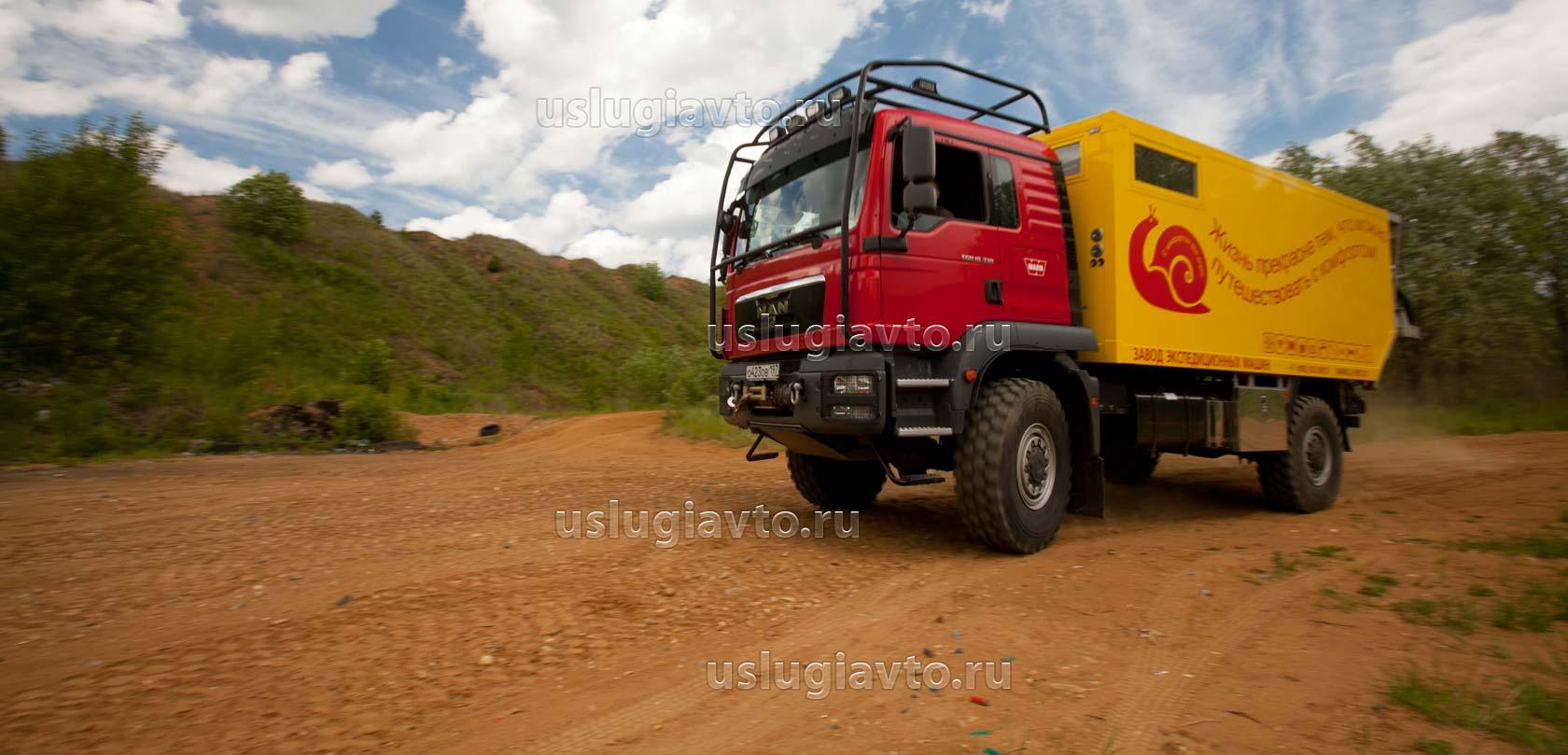

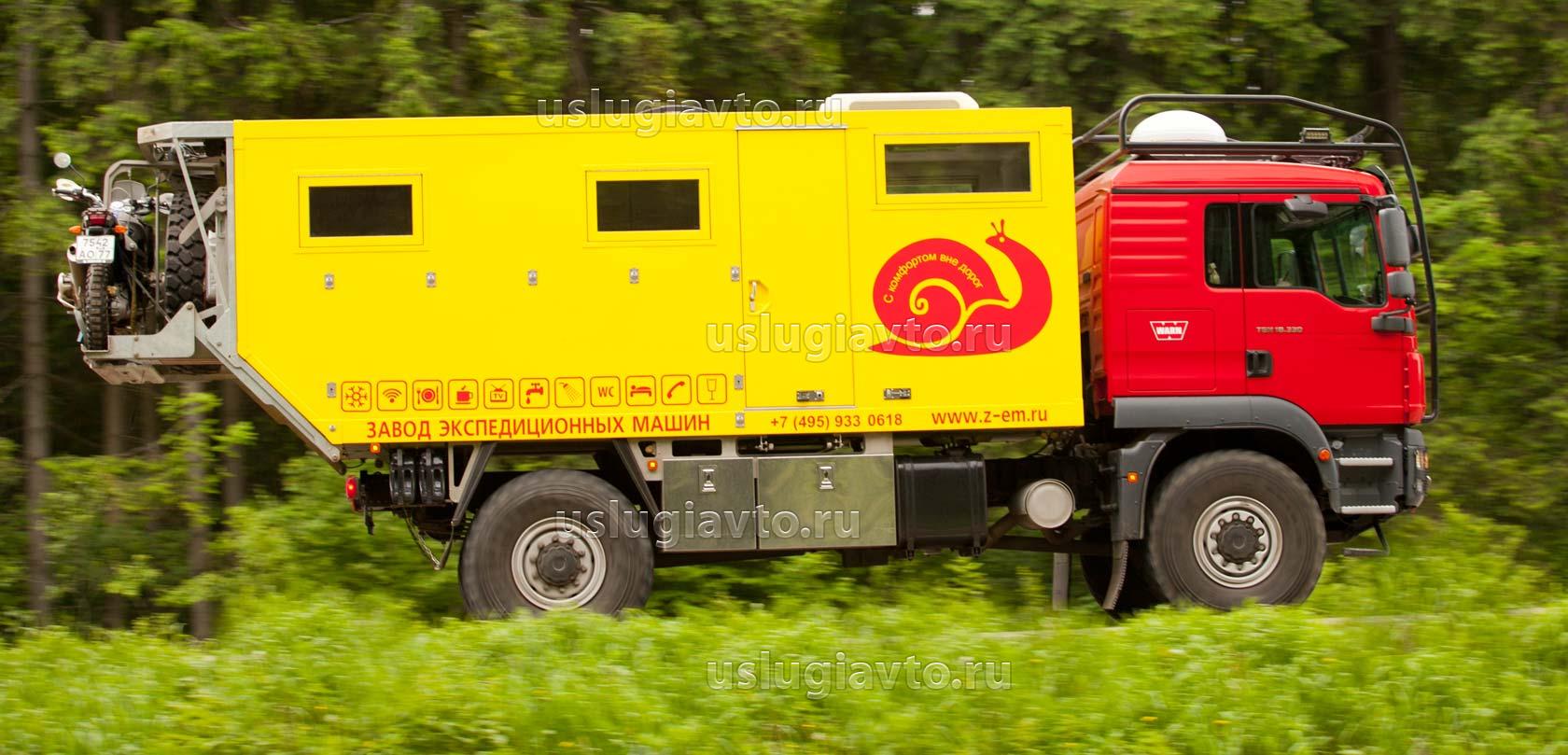

А как же тогда интересно "обзываются" в ПТС машины отсюда: http://www.autozem.ru/
Natsyk
Откуда: Курск
Сообщение VladimirVS » 17 сен 2015, 15:09
Категория N будет называться по другому: например: "автомобиль-дача", "передвижной офис", но не "автодом"!
