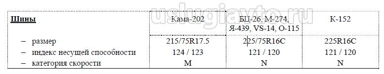

4. Допустимы следующие типоразмеры (см. таблицу)
