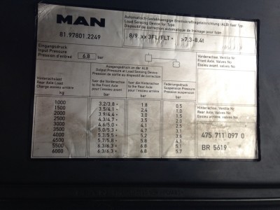

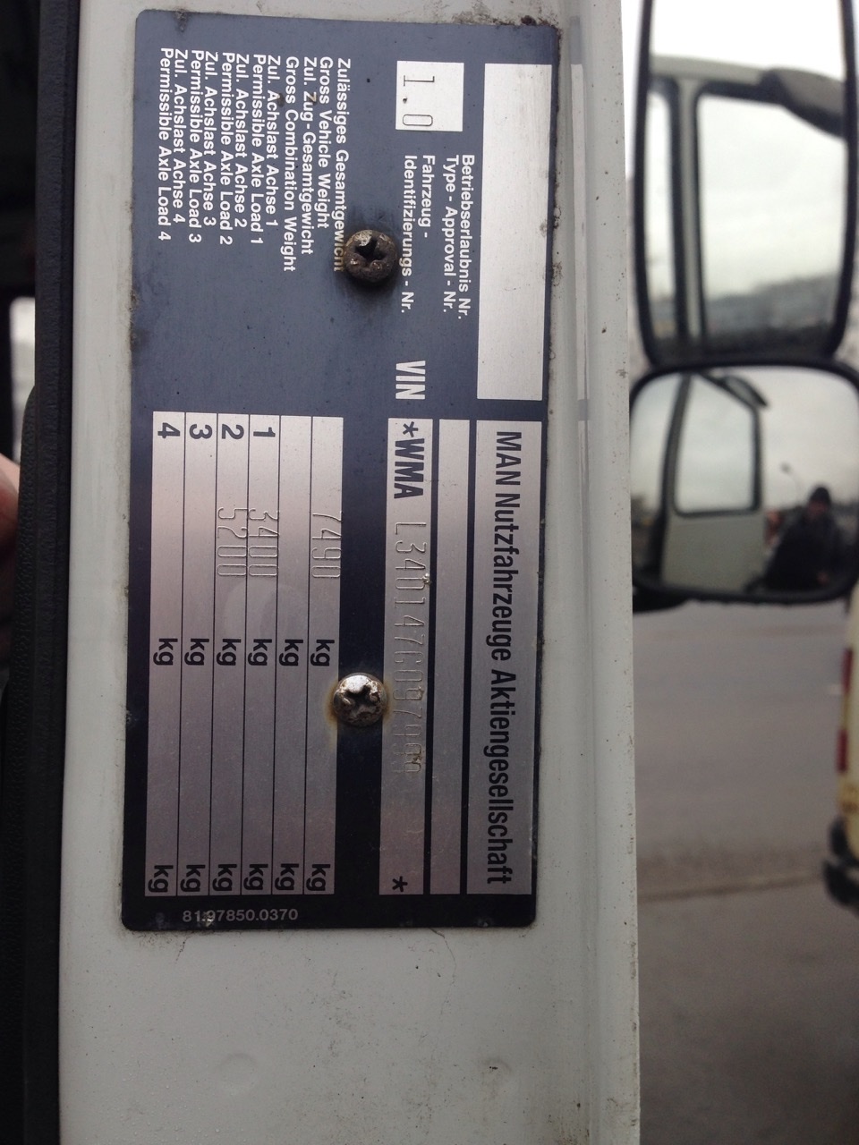

Сообщение VladimirVS » 02 апр 2015, 22:21
Для точного ответа необходимо посмотреть первую страничку ПТС и фото заводских табличек (как правило там массы указаны)

Сообщение Рустам1990 » 03 апр 2015, 15:07

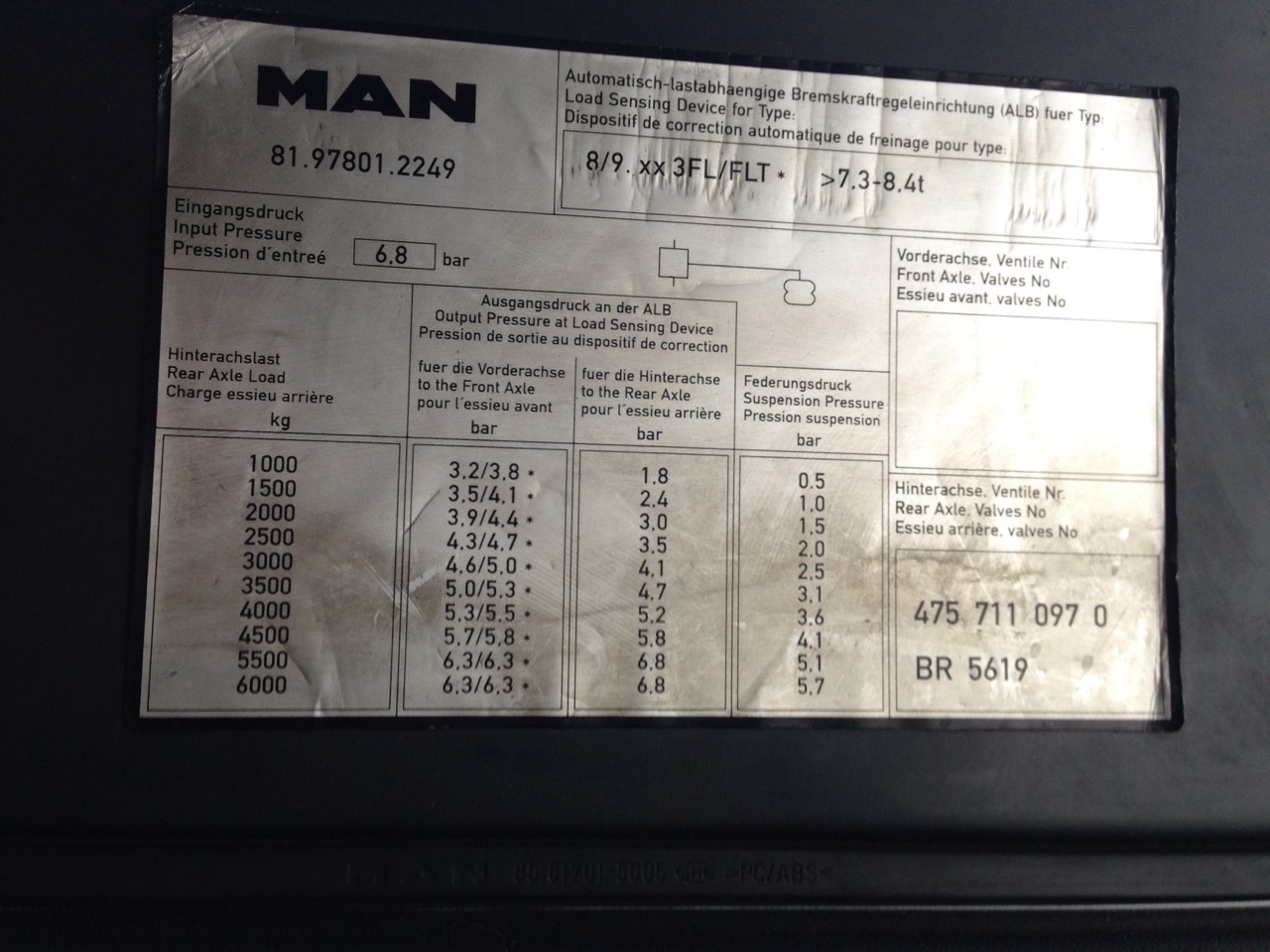

Сообщение Рустам1990 » 03 апр 2015, 15:09

Сообщение Рустам1990 » 03 апр 2015, 15:11
самый че прикол почему даже на 6 тон написано сколько качать балоны!

Сообщение VladimirVS » 07 апр 2015, 18:17
ПТС не читаемый. Что за МАН, Модель? ГОД? п.17 ПТС-?
