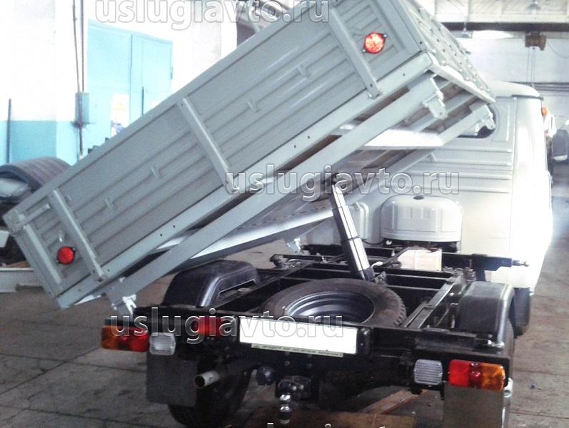

Здравствуйте!
Сталкнулся с такой проблемой.
Начал переоборудывание газ 3307 из грузового фургона в самосвал до вступления последних правил оформления, закончил уже после вступления. До переоборудывания авто никуда не гонял, бумаг о возможности переоборудывание не оформлял. Документы хотел оформить после переоборудывания. Сейчас обратился в РЭО для оформления переделки, а мне озвучали сумму в 30000р. :shock: (у меня само авто этих денег не стоит). Я помимаю, что данный вопрос не совсем в вашей компетенции. Но может Вы подскажите мне, что РЭО за 30т.р. делает такого "золотого" с документами или это очередной бред ГАИ?
Просто после подсчета "ИТОГО" на документы у меня получается (30т.р. в РЭО) + (5т.р НАМИ) + Х.З. сколько сервису за переоборудывание, за такие деньги мне легче порезать авто в утиль.
Заранее спасибо за ответ!
