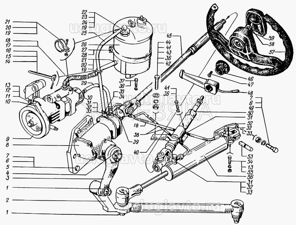

Сообщение Пархоменко Юрий » 20 май 2015, 12:09
Про изменения рулевого управления необходимо описать подробно, укажите исходя из схемы какие элементы от МАЗа.
Схема рулевого привода КРАЗ
кулису КПП от МАЗа
Допустимо.
самосвальная платформа -это самый лучший вариант но можно обойтись и просто бортовой платформой
Самосвальный кузов должен быть заводского изготовления.
Компоновочные вопросы Вам придется решать по месту.

Сообщение surf43-23 » 21 май 2015, 13:02
Рулевой механизм краза под №8 меняем на рулевой механизм супер маза. так же от маза ставим и рулевую колонку. остальное все краз.

Сообщение Пархоменко Юрий » 02 июн 2015, 09:08
surf43-23 писал(а):Рулевой механизм краза под №8 меняем на рулевой механизм супер маза. так же от маза ставим и рулевую колонку. остальное все краз.
Вопрос в работе, на этой неделе дам ответ.
Re: Переделка КРАЗА
Сообщение Пархоменко Юрий » 02 июн 2015, 13:23
Замену рулевого механизма считаю допустимой без существенного изменения местоположения на раме. Сошка я так понимаю будет тоже от супер Маза. По месту придется изготовить кронштейн для крепления на раме рулевого механизма с распределителем и решить вопросы с передачей момента от рулевой колонки к рулевому механизму.
Выполнение работ только на сертифицированном СТО с кодами услуг по ОКУН:
- 017406 Ремонт рулевого управления, передней оси и подвески;
- 017401 Замена агрегатов;
- 017410 Ремонт кузовов.
