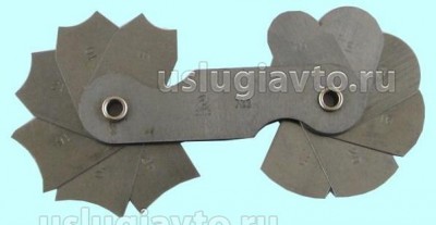

А что подразумевается под :"Радиусы скруглений кабины должны быть не менее 5 мм."?
Под "радиусом кривизны" подразумевается радиус дуги окружности, наиболее точно соответствующей форме закругления рассматриваемого элемента. Проще говоря должны отсутствовать острые кромки, которые могут ухудшить тяжесть последствий при возможном ДТП.
Измерить радиусы скругления можно специальным шаблоном:
Шаблон для измерения радиусов скругления
