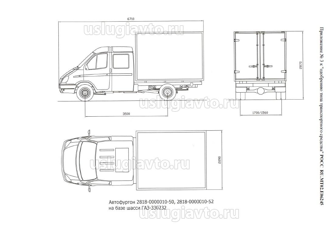

Ситуация не простая.
В приложении ОТТС срок действия с 18.01.2008 по 31.12.2008, на основании которого был выпущен в обращение данный автомобиль.
Так вот - судя по модели ТС - 2818-0000010-52 и VIN «28180Y»:
Исполнение загрузочного пространства (Тип кузова транспортного средства) - кузов-фургон - для 2818-0000010, 2818-0000010-??,
Для модификаций: Назначение специализированных транспортных средств 2818-0000010-?2 - перевозка продуктов питания
Кабина -цельнометаллическая, трех- или шестиместная (для 2818-0000010-3?, 2818-0000010-5?, 28189-0000010-3?, 28189-0000010-5?)
Жаль к данному ОТТС у нас отсутствуют чертежи общего вида, но т.к. данная модель выпускалась из года в год, прикладываю чертеж из ОТТС 2009г.
Итак, что имеем: по документам - грузовой фургон с шестиместной кабиной, по фото - грузовой бортовой тентованный с задними распашными дверями и трехместной кабиной. Если в конструкцию ТС до этого момента не вносились никакие изменения (необходимо сверять все номера на кабине, кузове), то скорее всего это ошибка при замене ПТС сотрудниками ГИБДД, или ошибка сотрудника ООО «СпецМобиль, заполнявшего первый ПТС. Необходимо поднимать карточку учета автомобиля и смотреть, что там написано, может ранее уже вносились изменения в конструкцию, а в новый ПТС данные не перенесли.
29110.pdf

Сообщение NiKas » 31 авг 2017, 16:05
vlad-chk писал(а):я конечно понимаю, что изначально а/м был изотермом, но впоследствии на него поставили платформу и ворота с тентом... Но по-сути это же не противоречит напрямую моей птс?
Изначально у Вас был грузовой фургон, сейчас бортовой тентованный с задними распашными дверями. Замена кузова с фургона на бортовой -это внесение изменений в конструкцию ТС. Необходимо проходить процедуру регистрации изменений http://www.uslugiavto.ru/protcedura-ofo ... -goda.html
