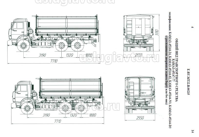

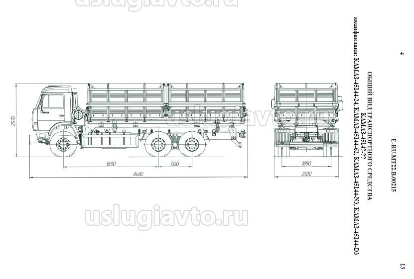

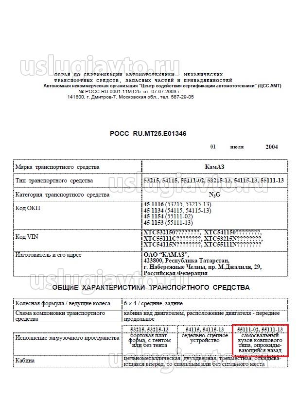

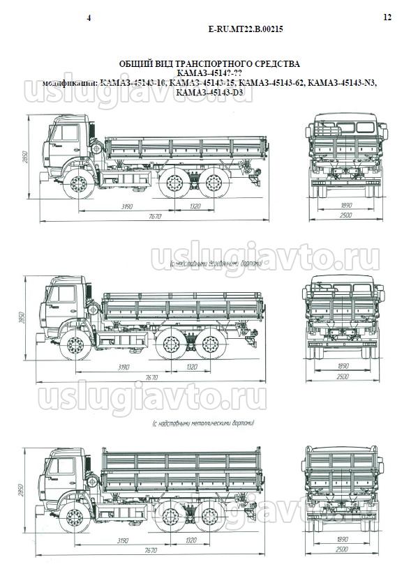

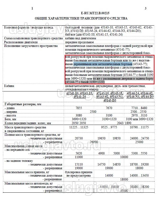

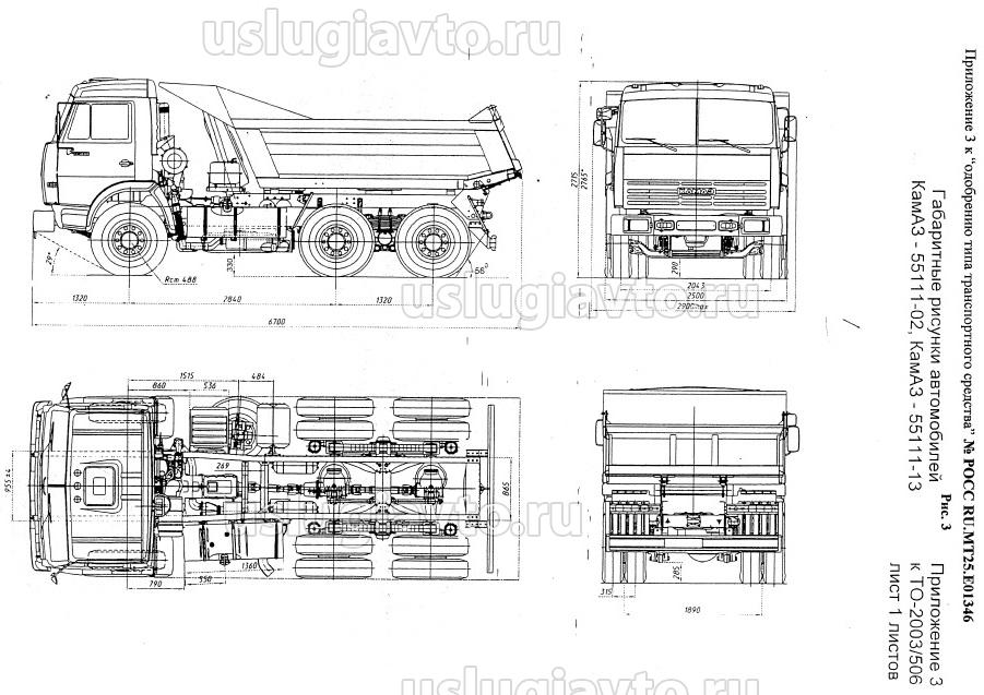

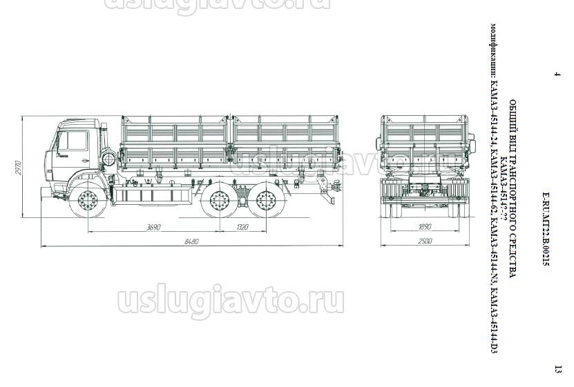

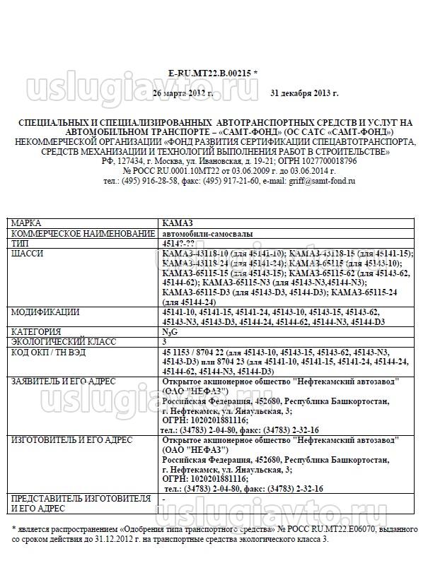

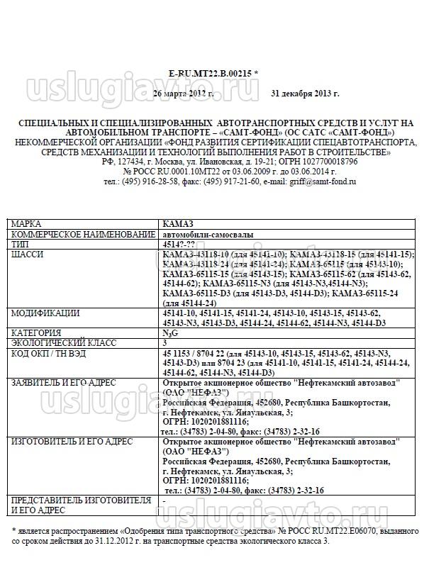

Наше мнение по поводу установки надставных бортов.
Является ли установка надставных бортов внесением изменений в конструкцию? Все зависит от того, что прописано в ОТТС на конкретное транспортное средство (п.17 ПТС). Если при сертификации ТС (в ОТТС) указаны надставные борта, то в рамках ОТТС установка надставных бортов не будет являться внесением изменений в конструкцию.
Например:
ОТТС_1
ОТТС_2
ОТТС_3
ОТТС_4
ОТТС_5

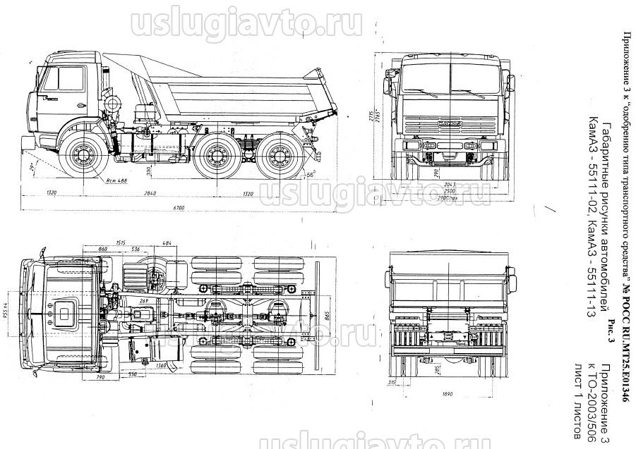

Конкретно в вашем случае надставные борта не предусмотрены заводом-изготовителем. А соответственно подпадают под определение "внесение изменений в конструкцию". При этом ТС с надставными (нарощенными) бортами должно соответствовать следующим основным требованиям:
- габаритная ширина транспортного средства не должна превышать 2,55 м, а высота 4,0 м;
- несъемные надставные борта должны быть надежно закреплены стандартными крепежными деталями и иметь гарантированную прочность конструкции;
- максимальная масса и ее распределение по осям и бортам, а также изменение координат центра масс не должны превышать пределов, установленных изготовителем транспортного средства.
ОТТС_55111_1
ОТТС_55111_2

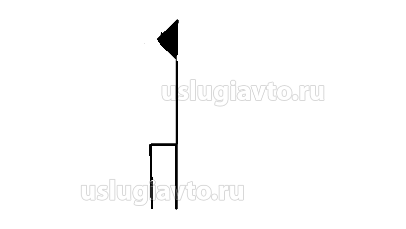

я нашивки уже приварил и они подходят по критериям которые предоставил завод изготовитель толщина метала 5 мм и усиленны уголком а не трубой квадратного сечения так я считаю лучще когда борт по верху заострен получаестя под 45 град тем самым груз не будет лежать на торце борта и его будет сложнее просыпать

Сообщение Владимир42 » 01 дек 2017, 09:29
вот схематично попытался нарисовать думаю понятно
