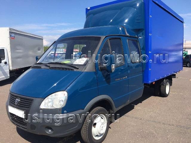

ПРИМЕР: заключение предварительной технической экспертизы УСЛУГИАВТО
установка бортовой платформы_Страница_1
установка бортовой платформы_Страница_2
установка бортовой платформы_Страница_3
