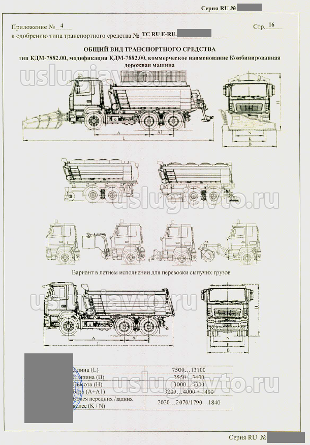

Re: Установка ПЕСКОРАЗБРАСЫВАТЕЛЬ СЪЕМНЫЙ ПРО 8,7 на КАМАЗ
Сообщение VladimirVS » 20 фев 2018, 11:12
При установке съемного оборудования для содержания дорог тип ТС будет : Комбинированная дорожная машина
Зимой Тс используется для содержания дорог, а в летнем исполнении можно будет снимать оборудование и использовать как самосвал (для перевозки сыпучих грузов).
Пример на базе МАЗа:
