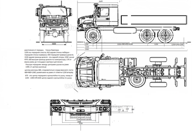

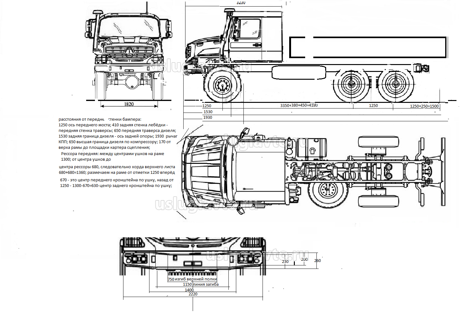

Сообщение Профессор Персиков » 28 авг 2021, 09:37
Намерения таковы:

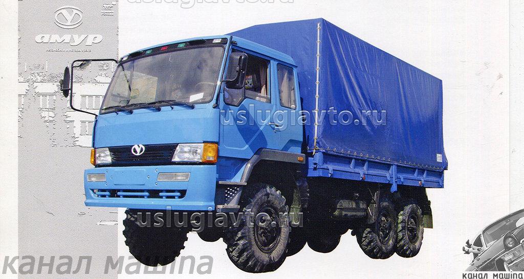

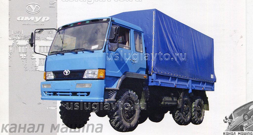

АМУР-531305 – последняя попытка новоуральцев сделать «бескапотник» из ЗИЛ-131 – относится к 2007 году: тогда к машине адаптировали китайскую кабину от грузовиков FAW семейства J4

Предположу, - КЕНТАВРы = шасси зил + кабина Л-2000. АМУРы = шасси зил + кабина ДАВ (ФАВ). В обоих случаях это детища модельного ряда заводов. Если на зил 131 можно поставить кабинку с зил 4331, тогда почему нельзя поставить с АМУРа 531305?
