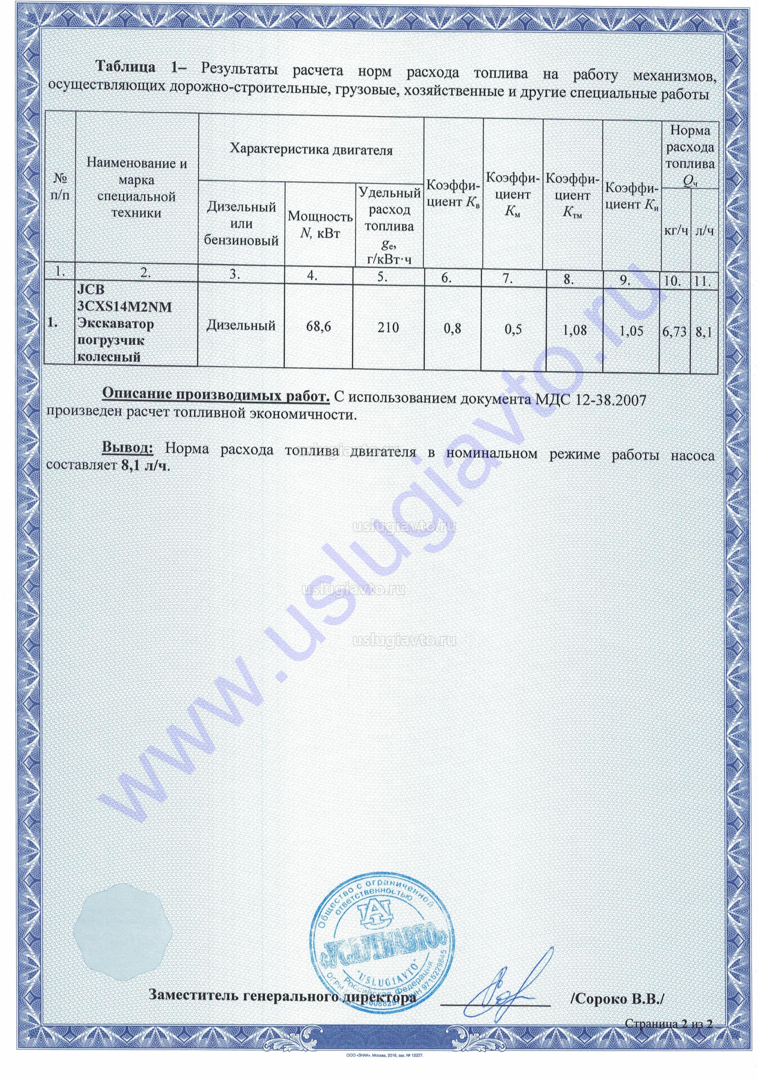

Услуга по расчету норм расхода топлива на самоходной (строительной) машине

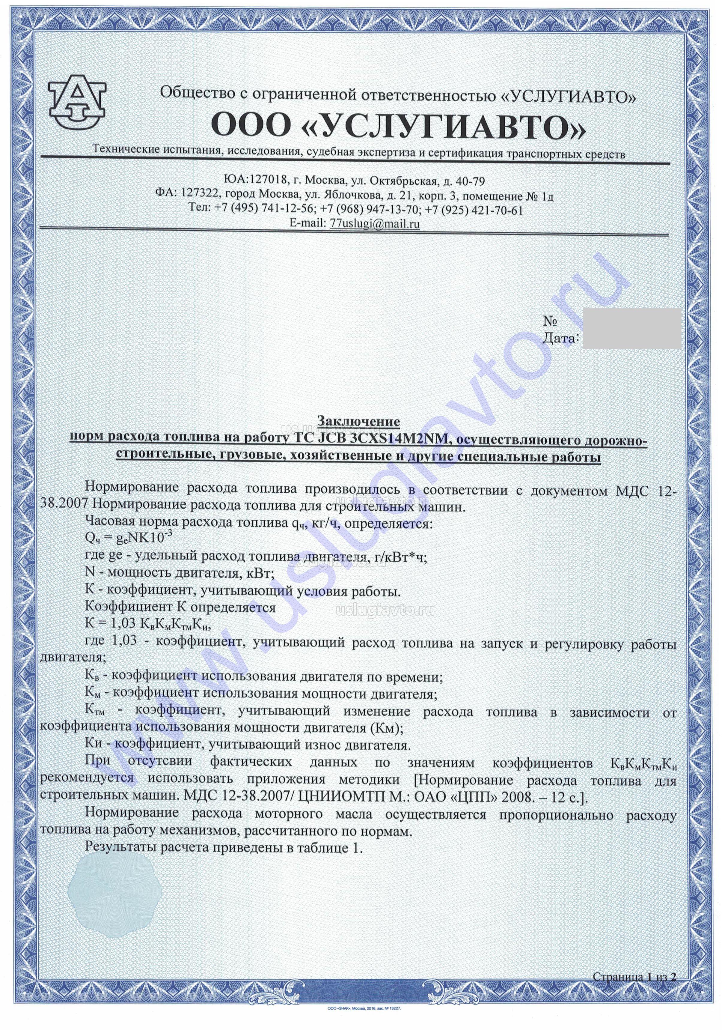

Нормирование расхода топлива производилось в соответствии с документом МДС 12-38.2007 Нормирование расхода топлива для строительных машин.
МДС 12-38.2007.pdf
Методика расчета в соответствии с документом МДС 12-38.2007
Часовая норма расхода топлива qч, кг/ч, определяется:
Qч = geNK10-3
где ge - удельный расход топлива двигателя, г/кВт*ч;
N - мощность двигателя, кВт;
К - коэффициент, учитывающий условия работы.
Коэффициент К определяется
К = 1,03 КвКмКтмКи,
где 1,03 - коэффициент, учитывающий расход топлива на запуск и регулировку работы двигателя;
Кв - коэффициент использования двигателя по времени;
Км - коэффициент использования мощности двигателя;
Ктм - коэффициент, учитывающий изменение расхода топлива в зависимости от коэффициента использования мощности двигателя (Км);
Ки - коэффициент, учитывающий износ двигателя.
При отсутсвии фактических данных по значениям коэффициентов КвКмКтмКи рекомендуется использовать приложения методики [Нормирование расхода топлива для строительных машин. МДС 12-38.2007/ ЦНИИОМТП М.: ОАО «ЦПП» 2008. – 12 с.].

образец Заключения на расчет норм расхода топлива транспортных средств
Образец Заключения на расчет норм расхода топлива транспортных средств стр.1
Образец Заключения на расчет норм расхода топлива транспортных средств стр.2

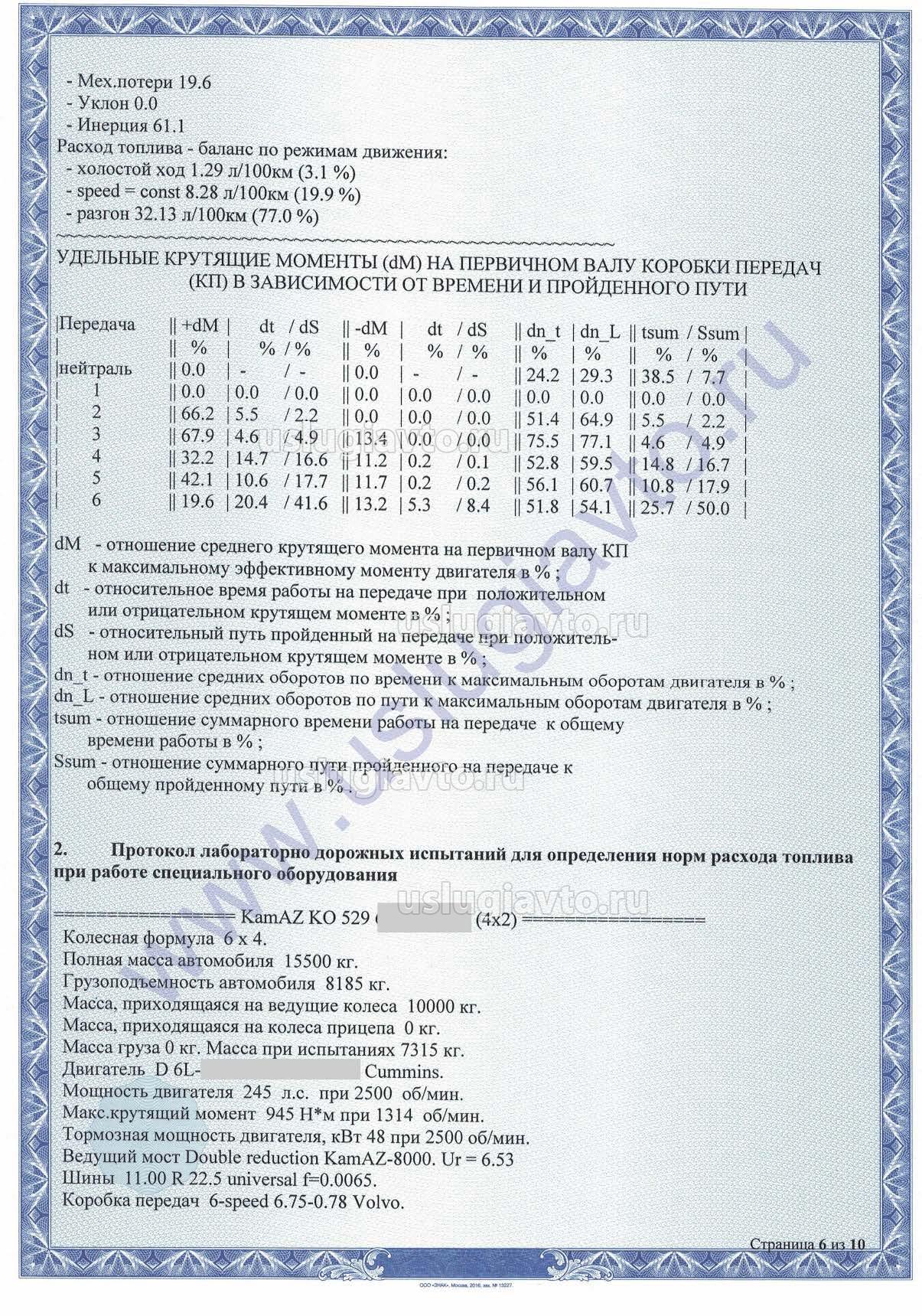

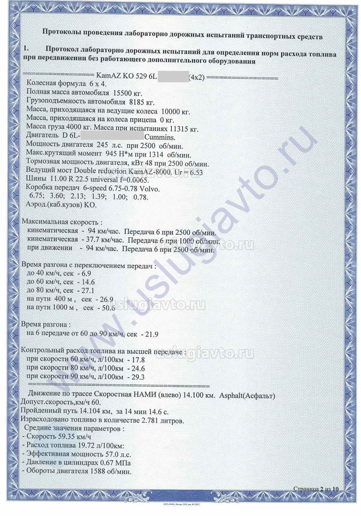

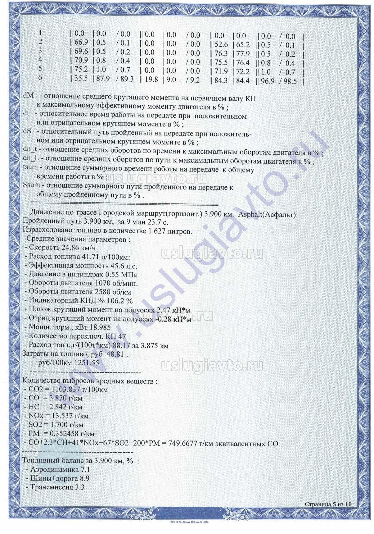

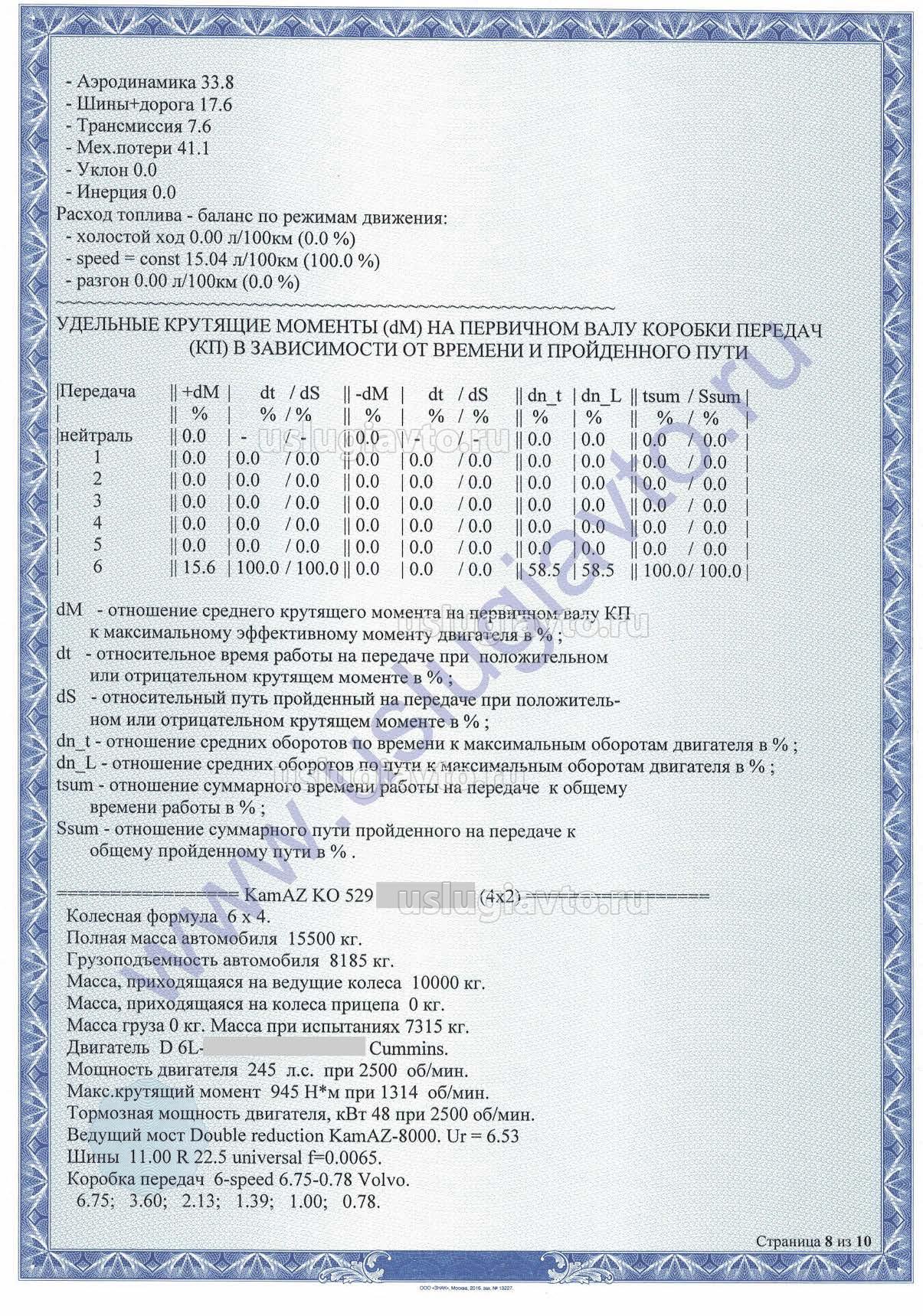

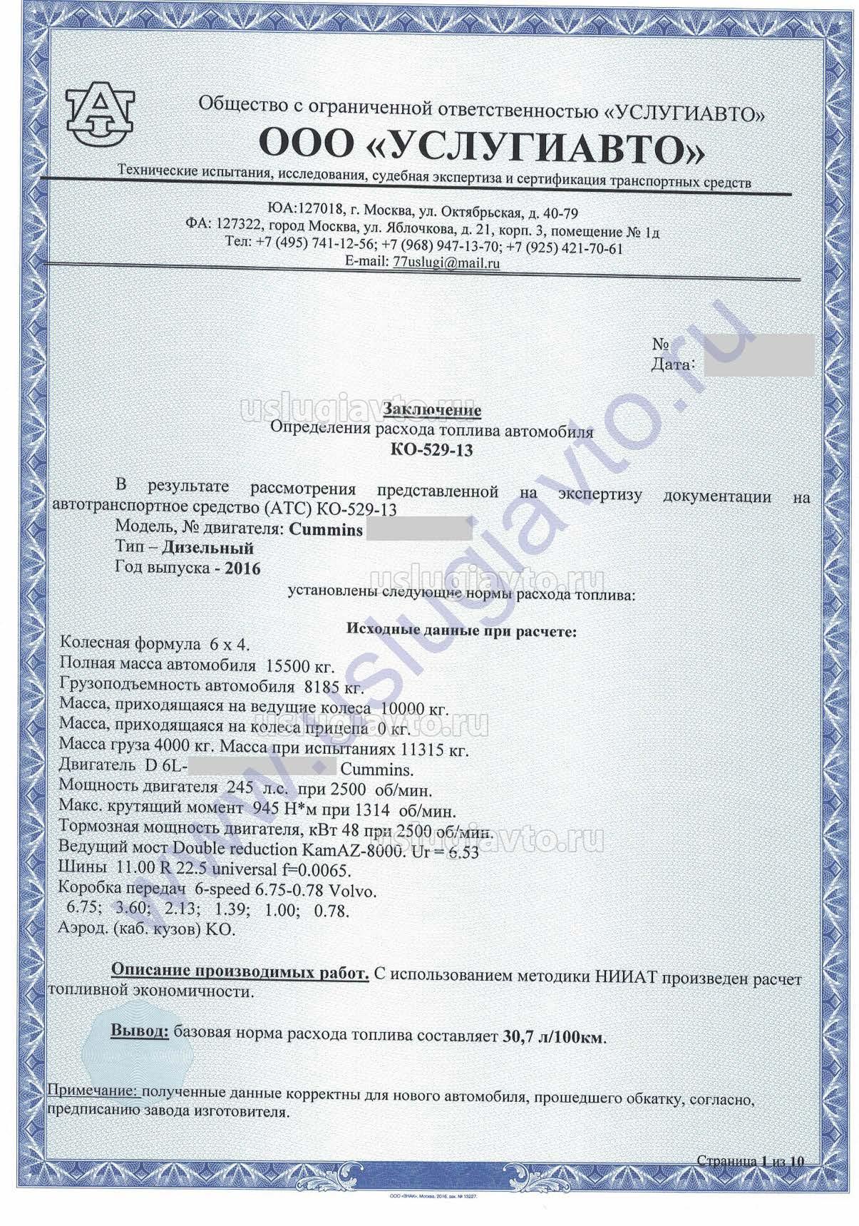

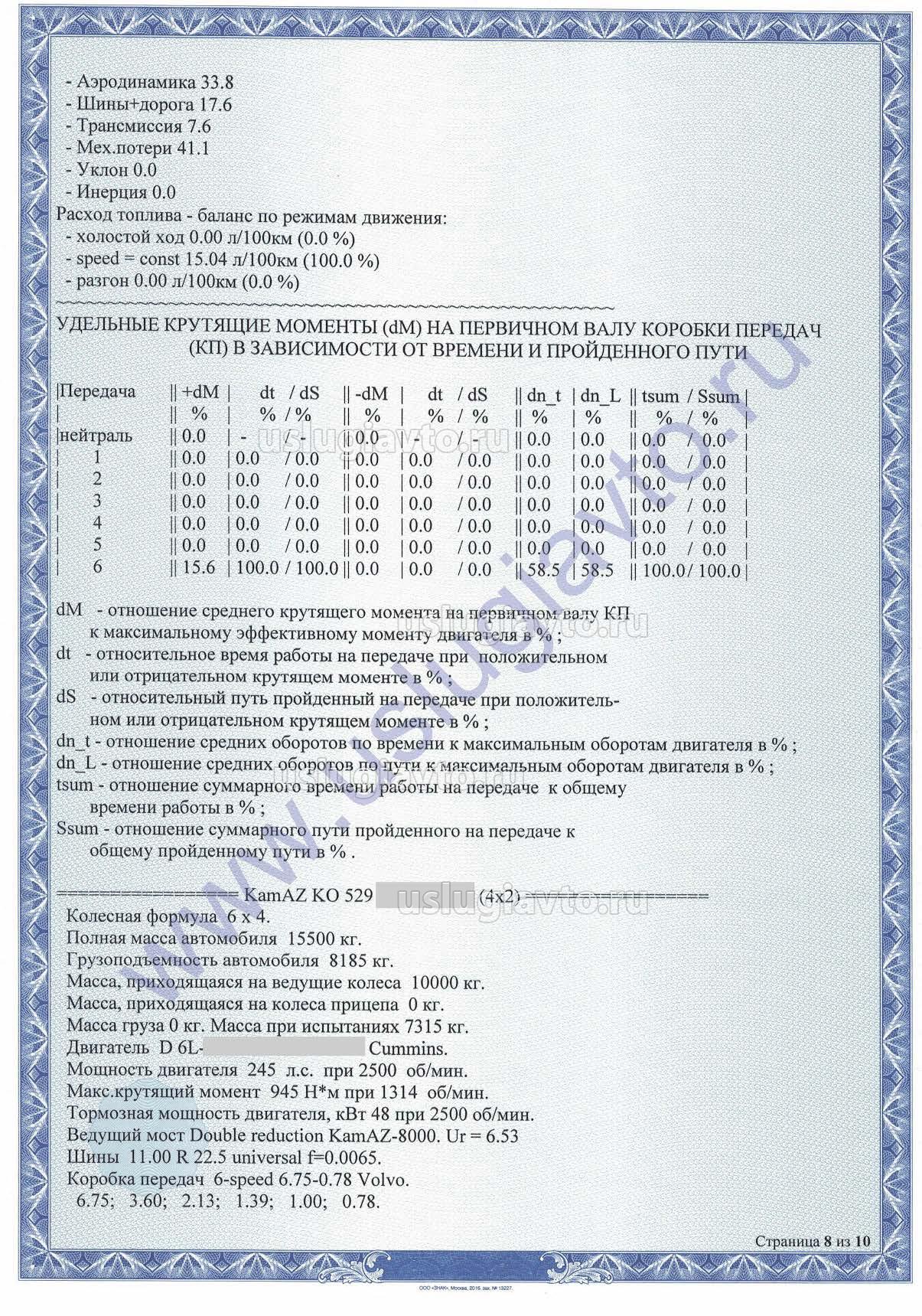

В результате рассмотрения представленной на экспертизу документации на автотранспортное средство (АТС) КО-529-13
Модель, № двигателя: Cummins
Тип – Дизельный
Год выпуска - 2016
установлены нормы расхода топлива:
Для расчёта нормы расхода топлива необходимо предоставить копию паспорта транспортного средства (ПТС) и сообщить следующие параметры автомобиля и его агрегатов:
Исходные данные при расчете:
1) Колесная формула 6 x 4.
2) Полная масса автомобиля 15500 кг.
3) Грузоподъемность автомобиля 8185 кг.
4) Масса, приходящаяся на ведущие колеса 10000 кг.
5) Масса, приходящаяся на колеса прицепа 0 кг.
6) Масса груза 4000 кг. Масса при испытаниях 11315 кг.
7) Двигатель D 6L Cummins.
8) Мощность двигателя 245 л.с. при 2500 об/мин.
9) Макс. крутящий момент 945 Н*м при 1314 об/мин.
10) Тормозная мощность двигателя, кВт 48 при 2500 об/мин.
11) Ведущий мост Double reduction KamAZ-8000. Ur = 6.53
12) Шины 11.00 R 22.5 universal f=0.0065.
13)Коробка передач 6-speed 6.75-0.78 Volvo.
6.75; 3.60; 2.13; 1.39; 1.00; 0.78.
14) Аэрод. (каб. кузов) KO.

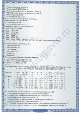

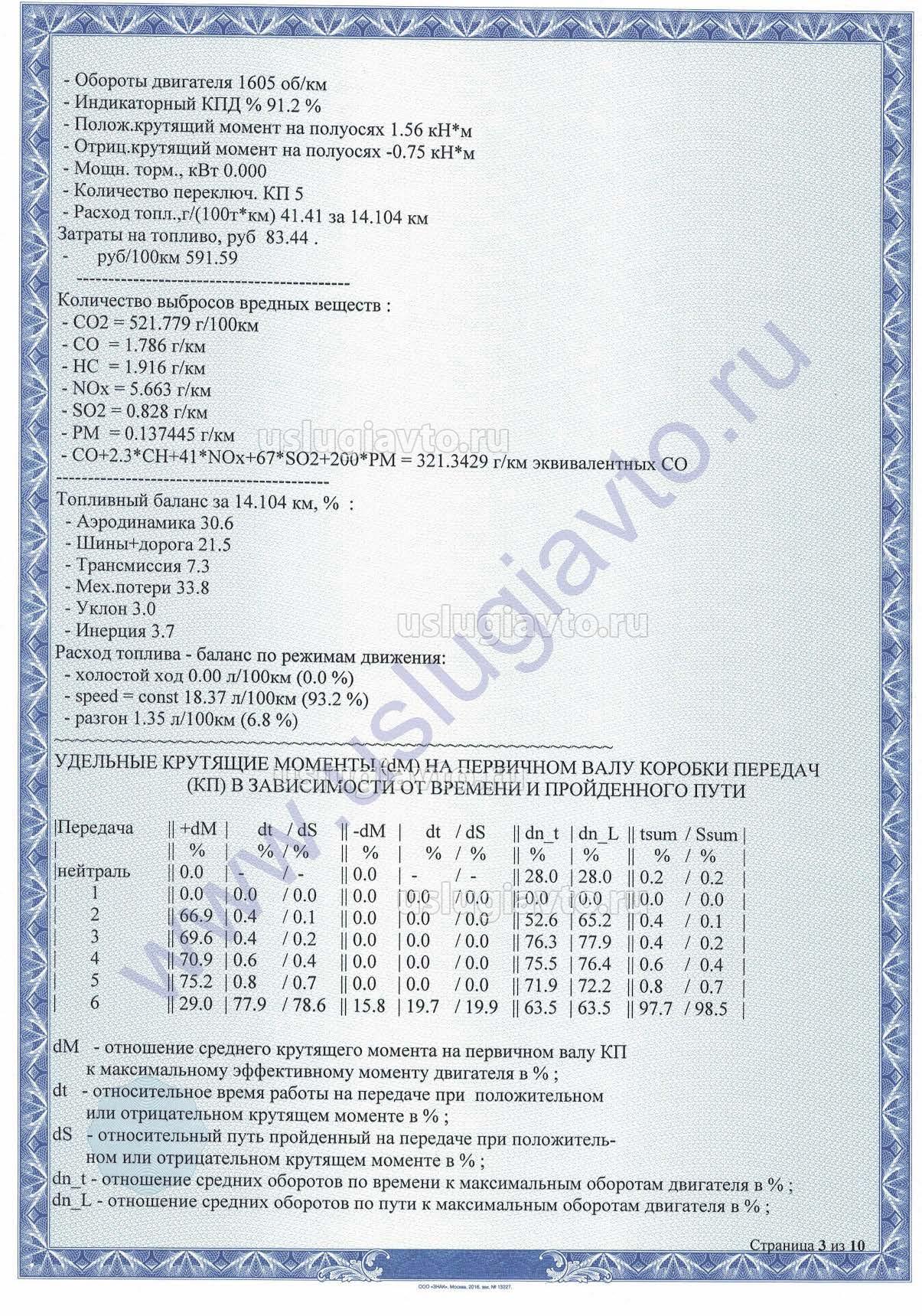

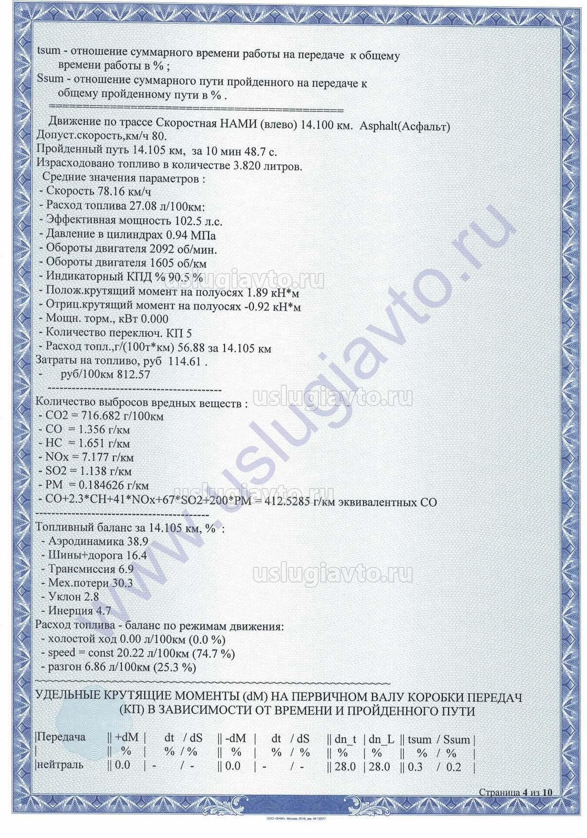

Образец Заключения технической экспертизы стр.1
Образец Заключения технической экспертизы стр.2
Образец Заключения технической экспертизы стр.3
Образец Заключения технической экспертизы стр.4
Образец Заключения технической экспертизы стр.5
Образец Заключения технической экспертизы стр.6
Образец Заключения технической экспертизы стр.7
Образец Заключения технической экспертизы стр.8
Образец Заключения технической экспертизы стр.9
Образец Заключения технической экспертизы стр.10

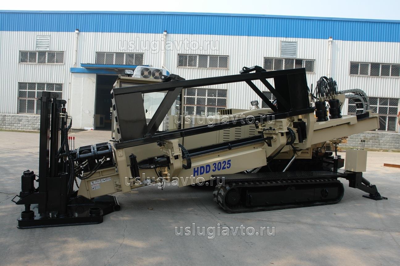

Сообщение Mikhail_Auto » 24 ноя 2017, 11:48
Пример расчета нормы расхода топлива механизма ГНБ HDD 3025, выполненный ИЛ "УСЛУГИ-АВТО"
Механизм ГНБ HDD 3025
