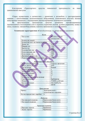

Выкладываю текст заключения на подобную технику для регистрации в Технадзоре
Заключение на единичное изготовление колесного снегоболотохода.doc
Текст заключения на подобную технику для регистрации в Технадзоре
Заключение на единичное изготовление колесного снегоболотохода для предъявления в Ростехнадзор
