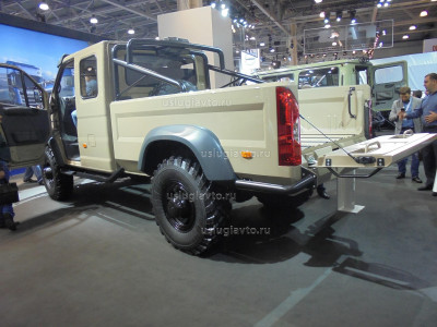

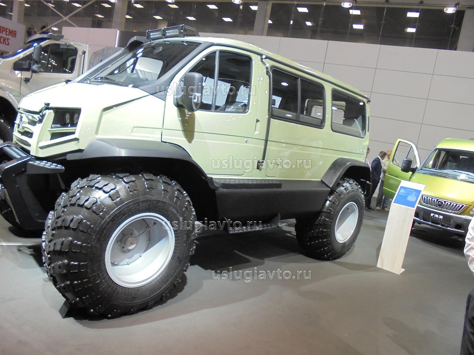

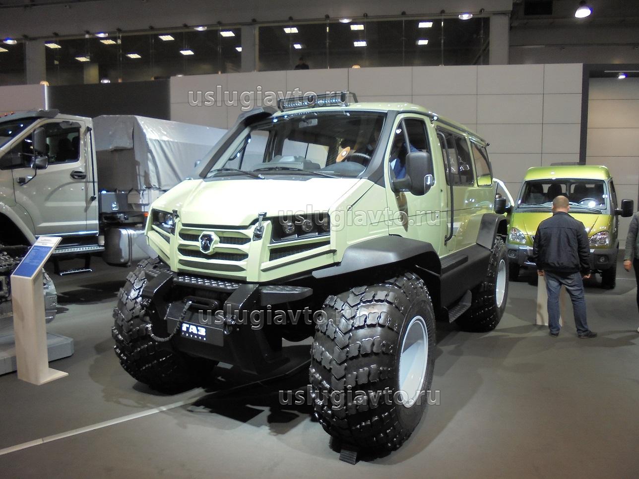

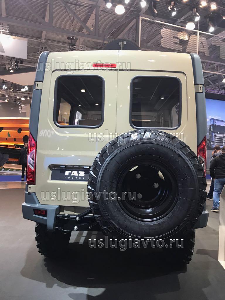

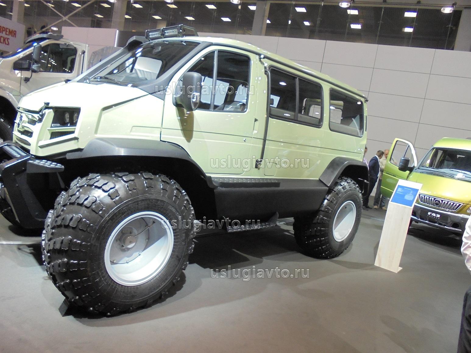

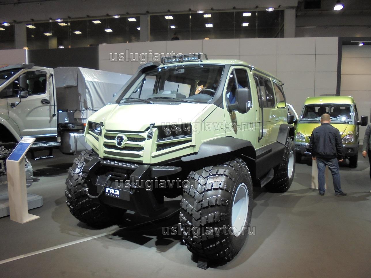

ГАЗ представил экспериментальный внедорожник на шинах сверхнизкого давления
Эксперименталььный внедорожный автомобиль

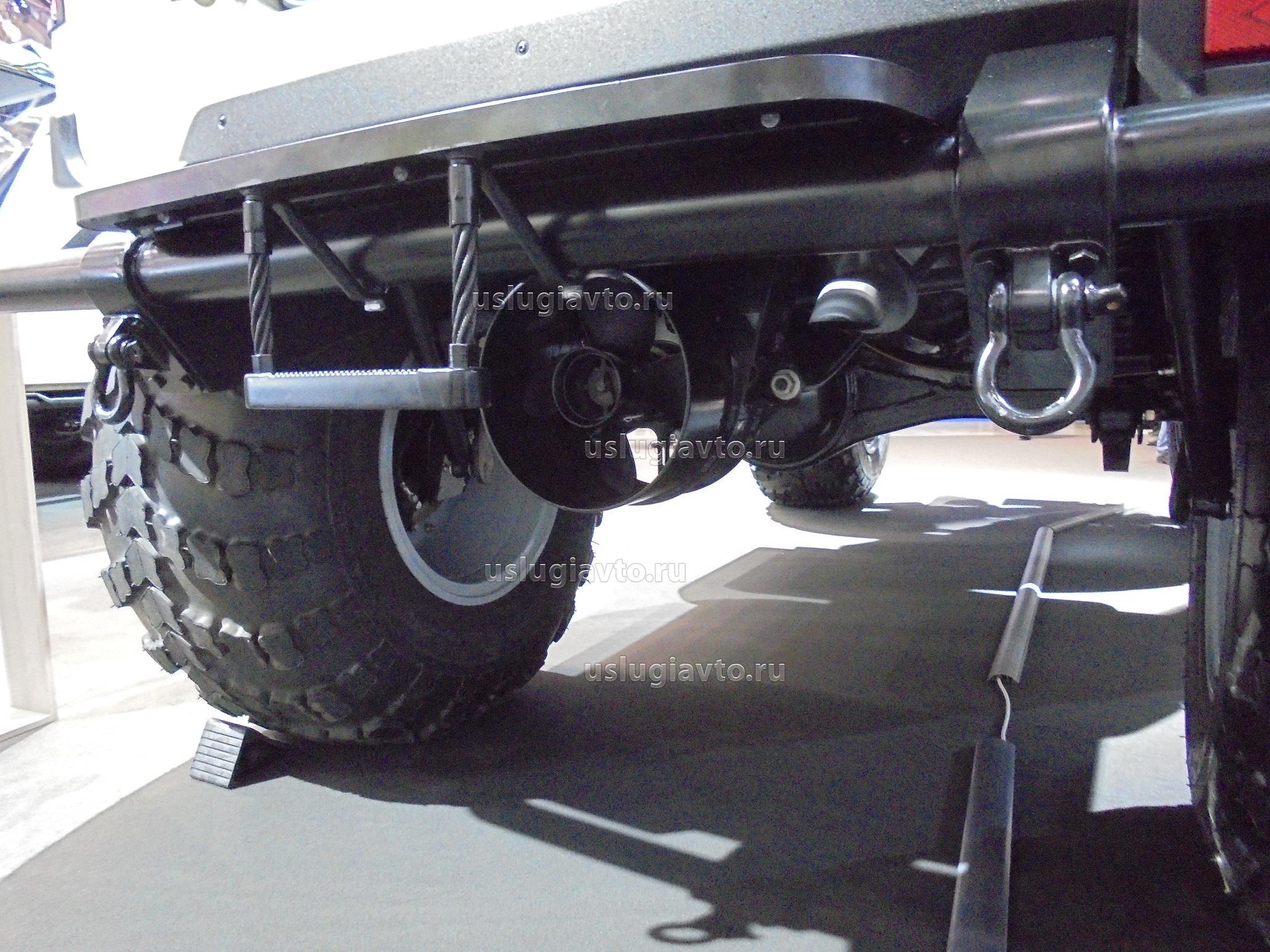

В задней части установлен водомет, с которым автомобиль может плыть по воде на скорости 5-7 км/ч
Водомет
Боковые понтоны улучшают "плавучесть" машины
Сейчас на автомобиле стоят большие колеса низкого давления. Они имеют большой объем и позволяют машине плавать по воде. Но они не сертифицированы по легковому регламенту, автомобиль с ними может быть оформлен только как самоходная машина.
На данный момент автомобиль находится на стадии ходового прототипа. Сами разработчики пока не знают, по какому регламенту будет сертифицироваться новинка. В конструкции применено много экспериментальных решений:

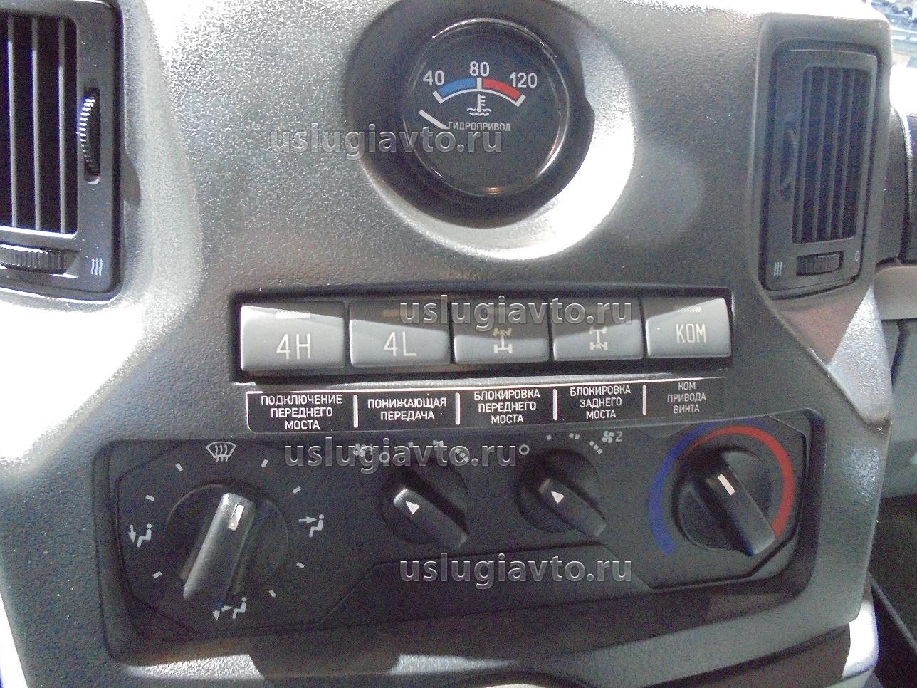

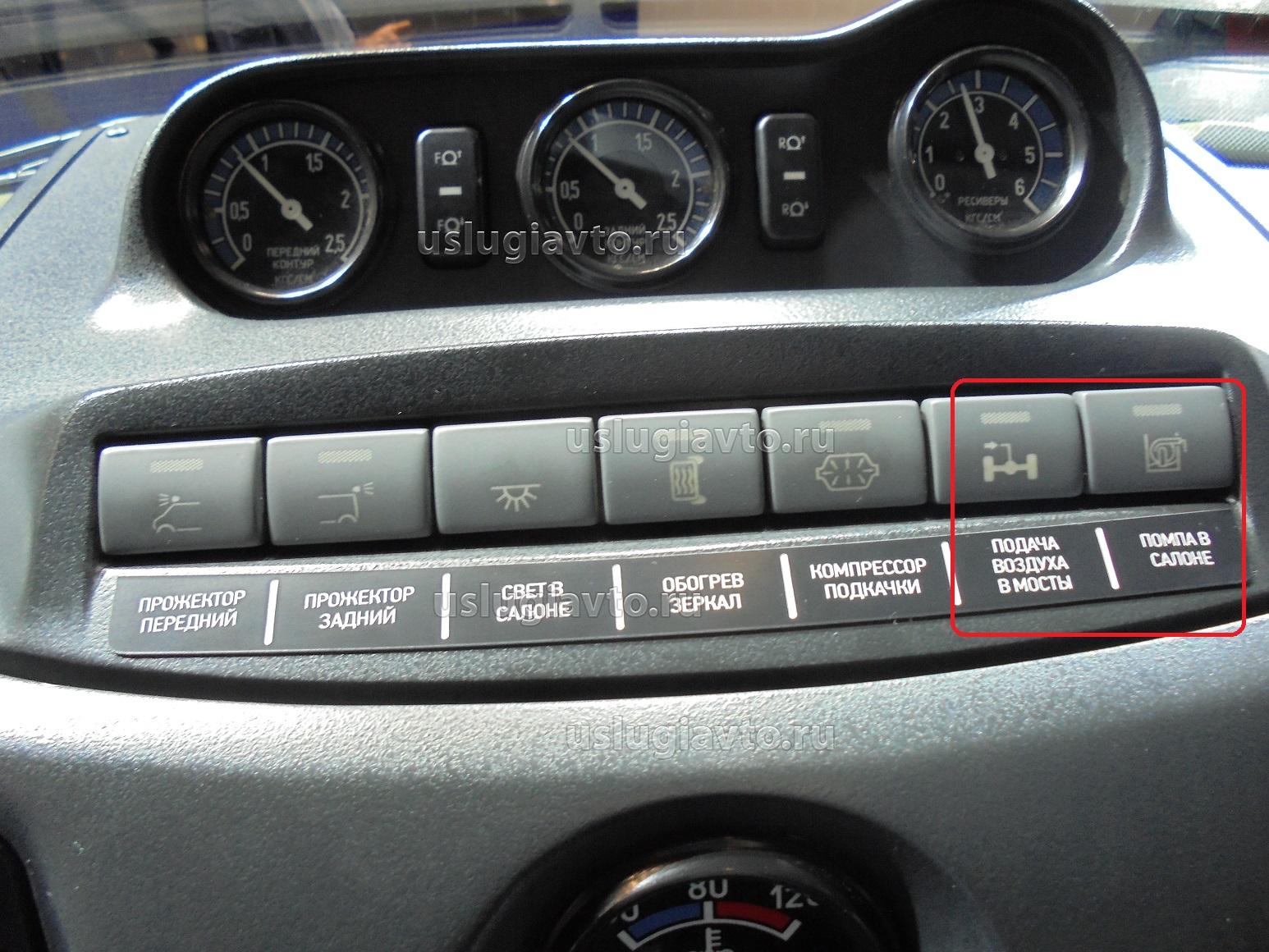

Блокировка переднего и заднего и межосевого дифференциалов с электронным (!) управлением.
Управление внедорожной трансмиссией
Подача воздуха в мосты под давлением в 0,2 атм для предотвращения попадания воды в редуктор.

Насос для откачки воды из салона

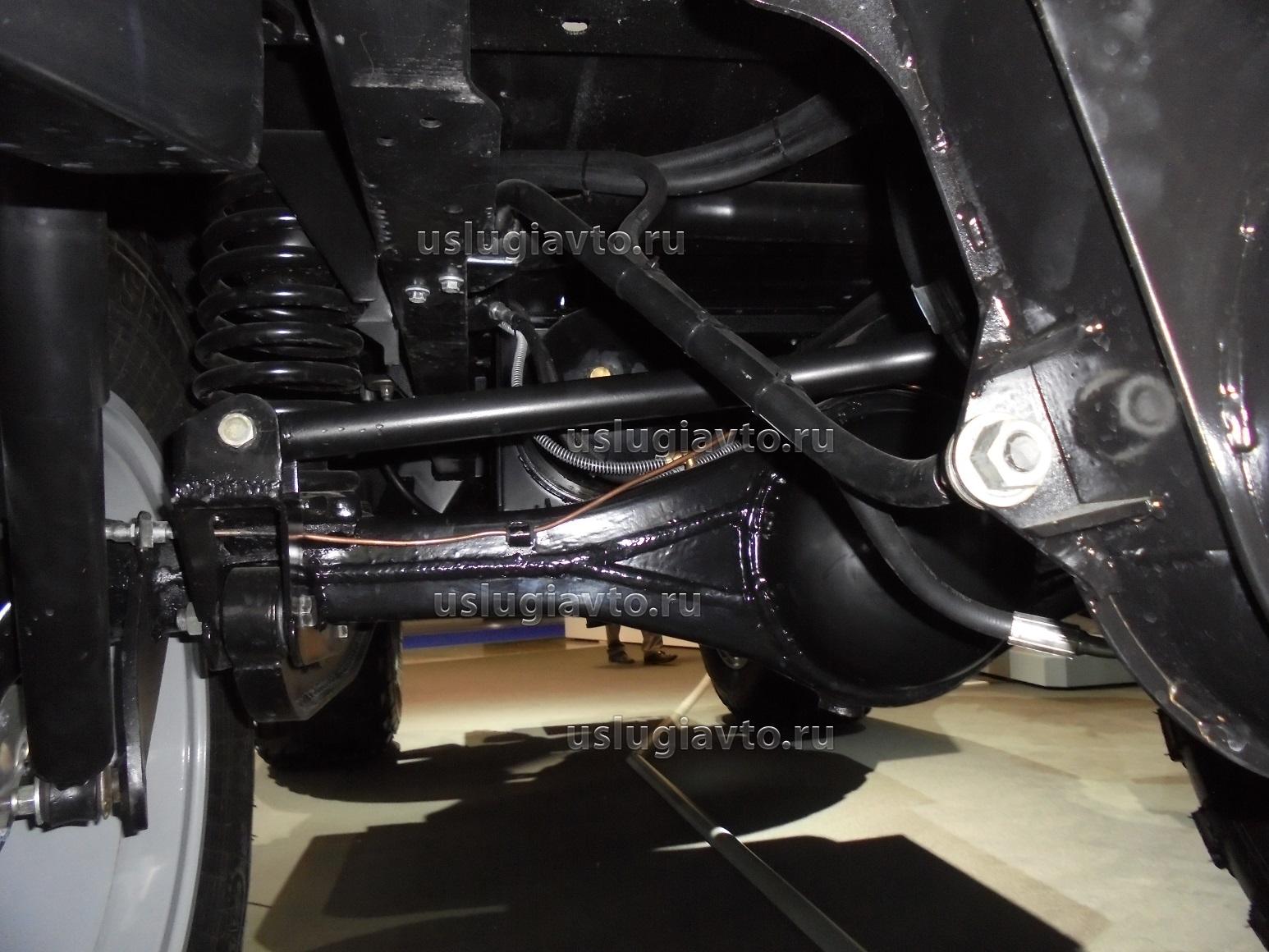

В подвеске отошли от классической рессоры в пользу продольного рычага и пружины
Подвеска без рессор
Нетронутым остался только двигатель Cummins.
Заводчане надеются, что основными покупателями станут нефтяники, вахтовики, рыбаки, охотники. От интереса к новинке будет зависеть её дальнейшее совершенствование.

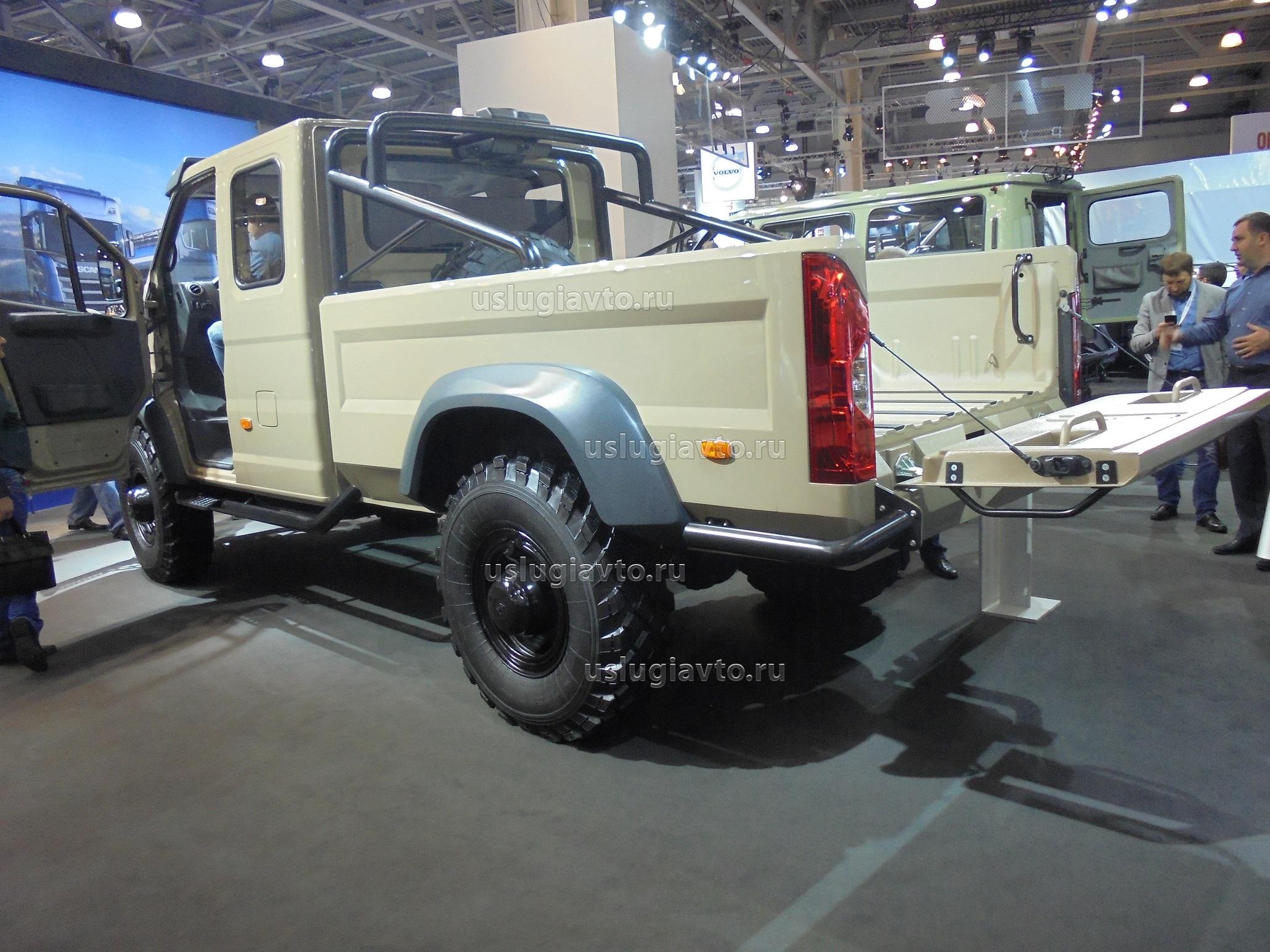

Другая новинка - "Вепрь" - уже практически готов к серийному производству. Продавать начнут в январе будущего года по цене от 2,5 млн рублей.
ГАЗ- "Вепрь"

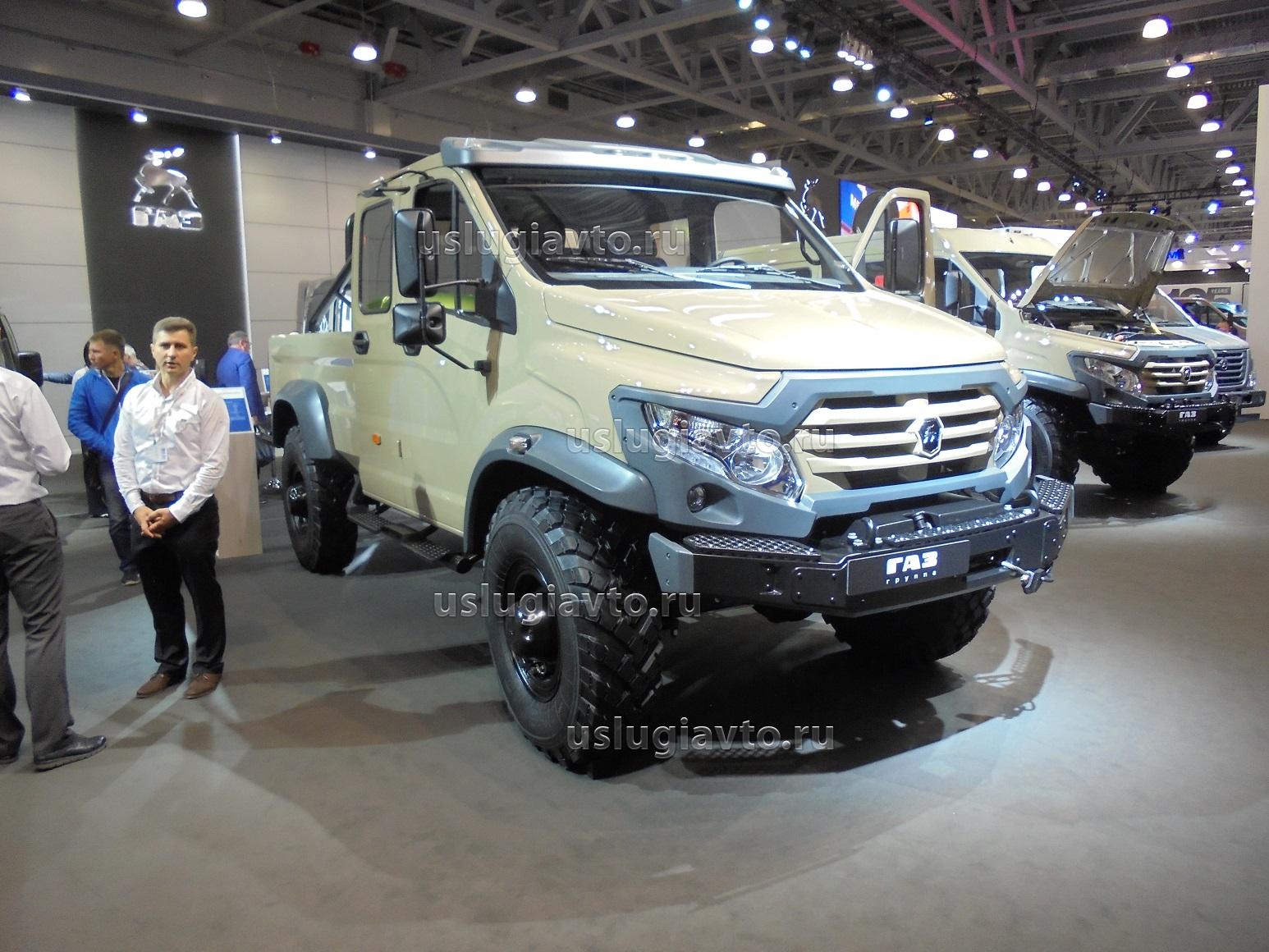

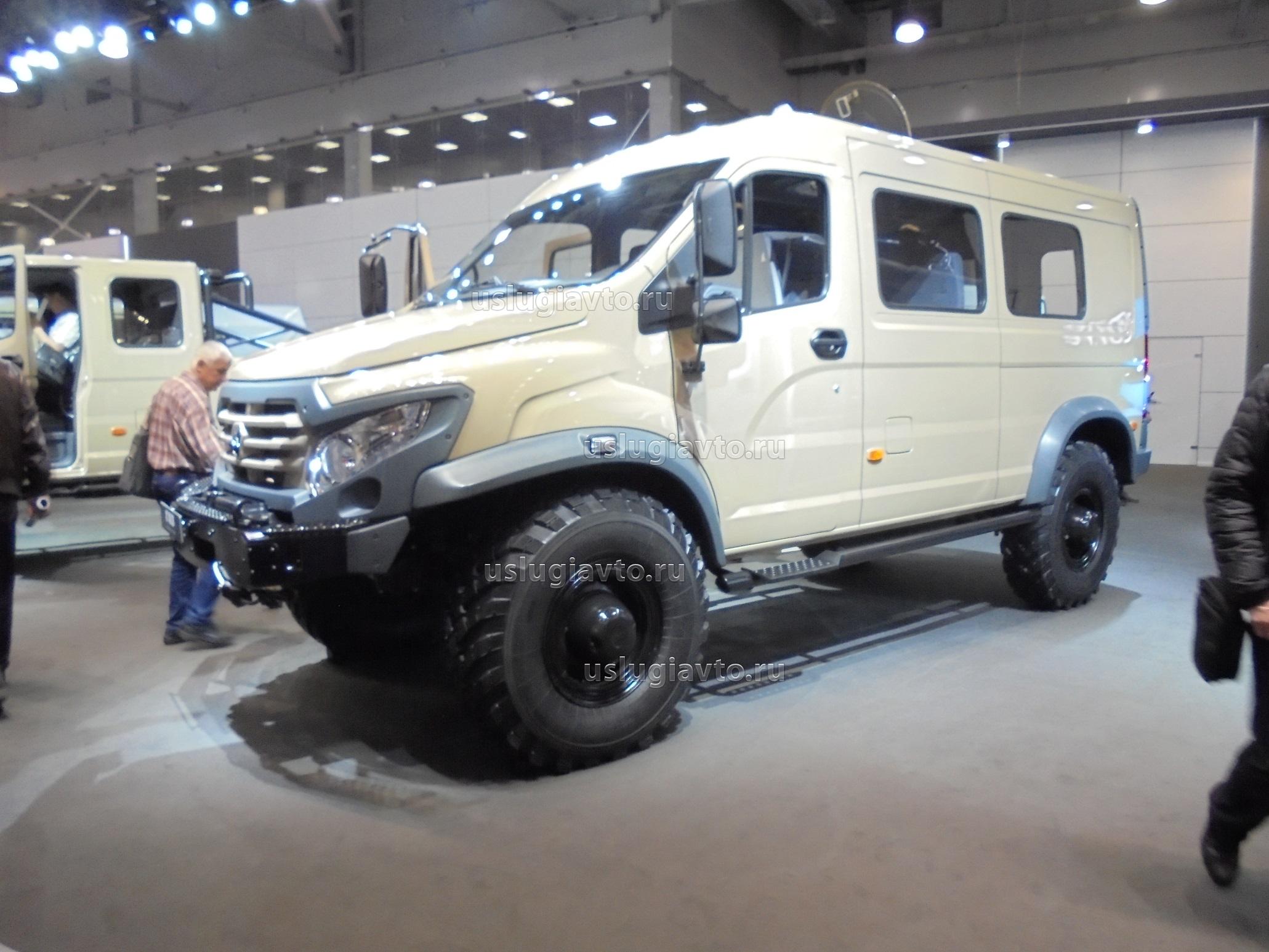

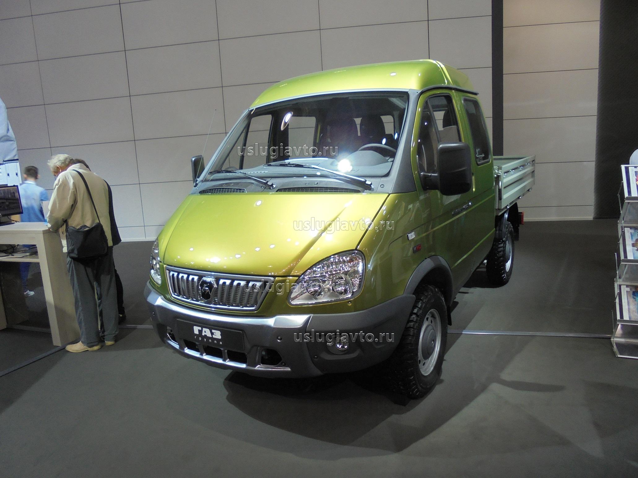

Газовские инженеры соединили вместе кабину от ГАЗели-Некст, проверенные временем мосты и раму ГАЗ-3308 "Садко", дизель Cummins, добавили электрические блокировки всех дифференциалов
Новинка, по сути, прямой конкурент Тойоты-Тундра и Форд-F650, но стоит в 2 раза дешевле

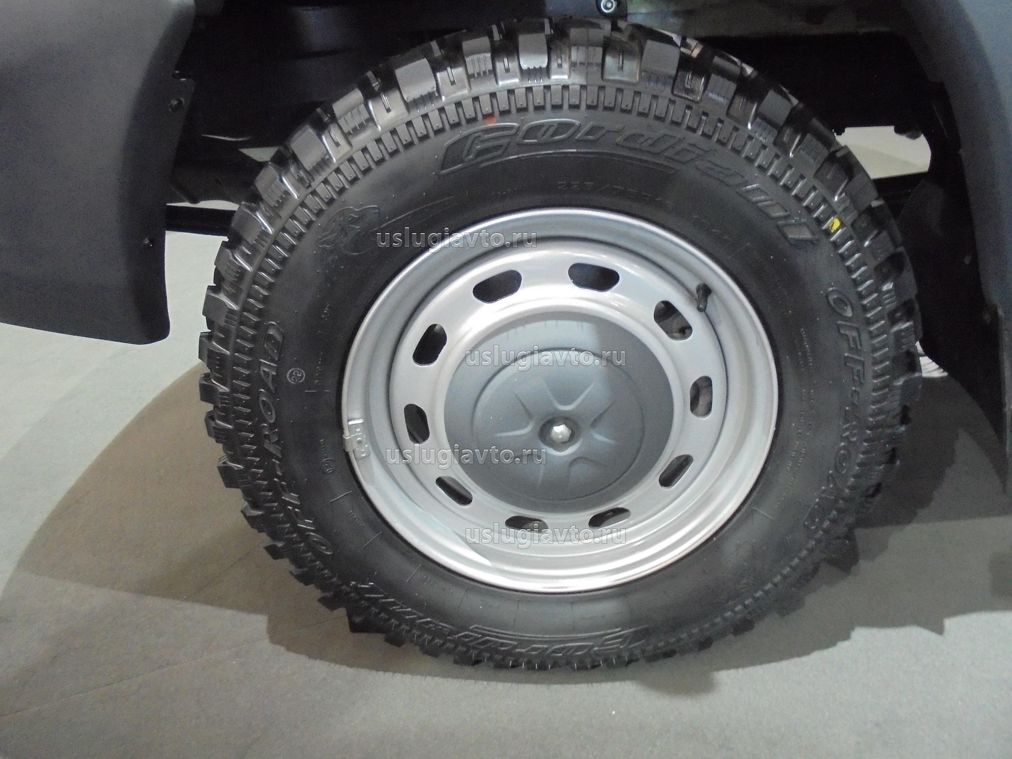

Внедорожные шины Cordiant OffRoad

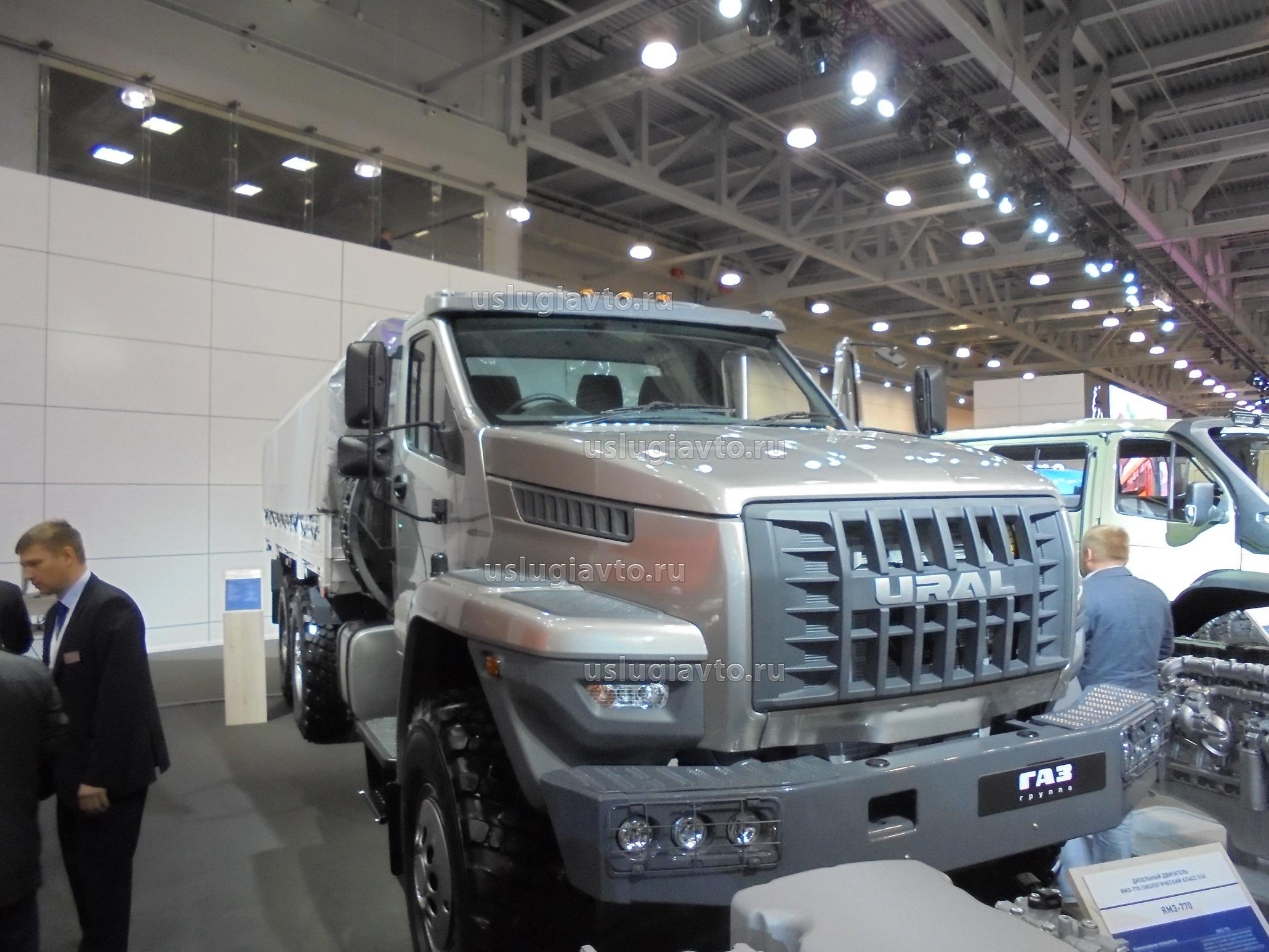

Миасский автозавод показал праворульный "Урал" - бортовой грузовик для развивающихся рынков Азии: Индия, Пакистан, Бангладеш.
Праворульный "Урал"
Праворульный "Урал"

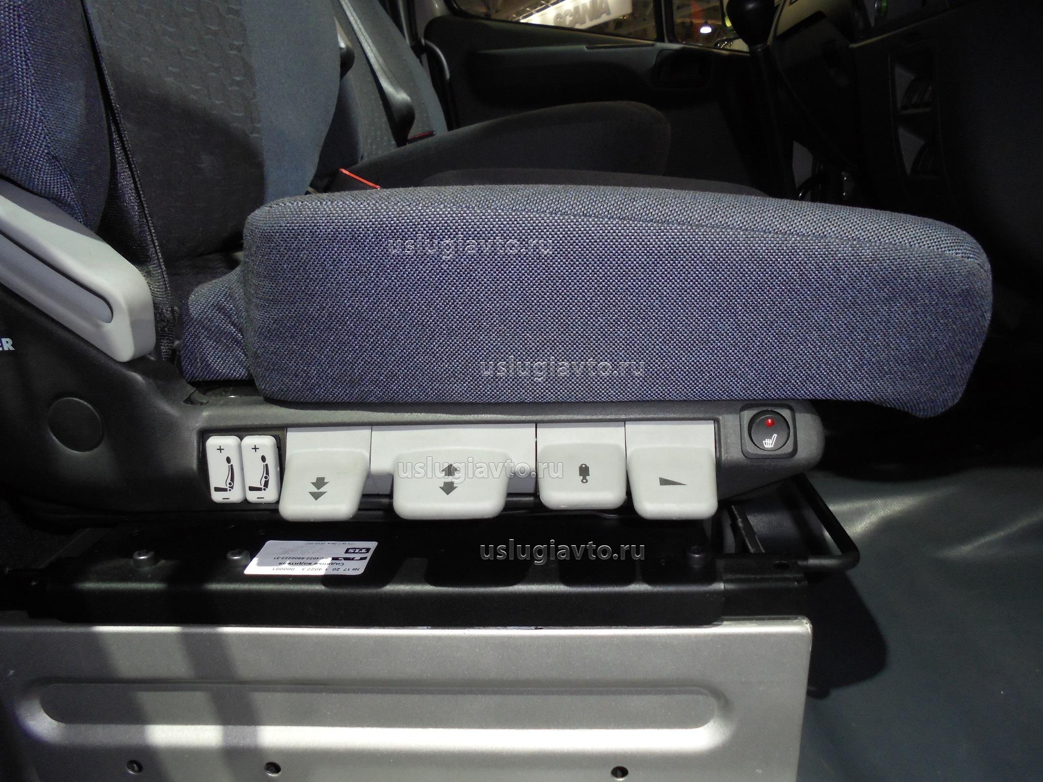

Несмотря на то, что грузовик будет продаваться в небогатых странах - сиденье водителя имеет множество регулировок
Сиденье водителя

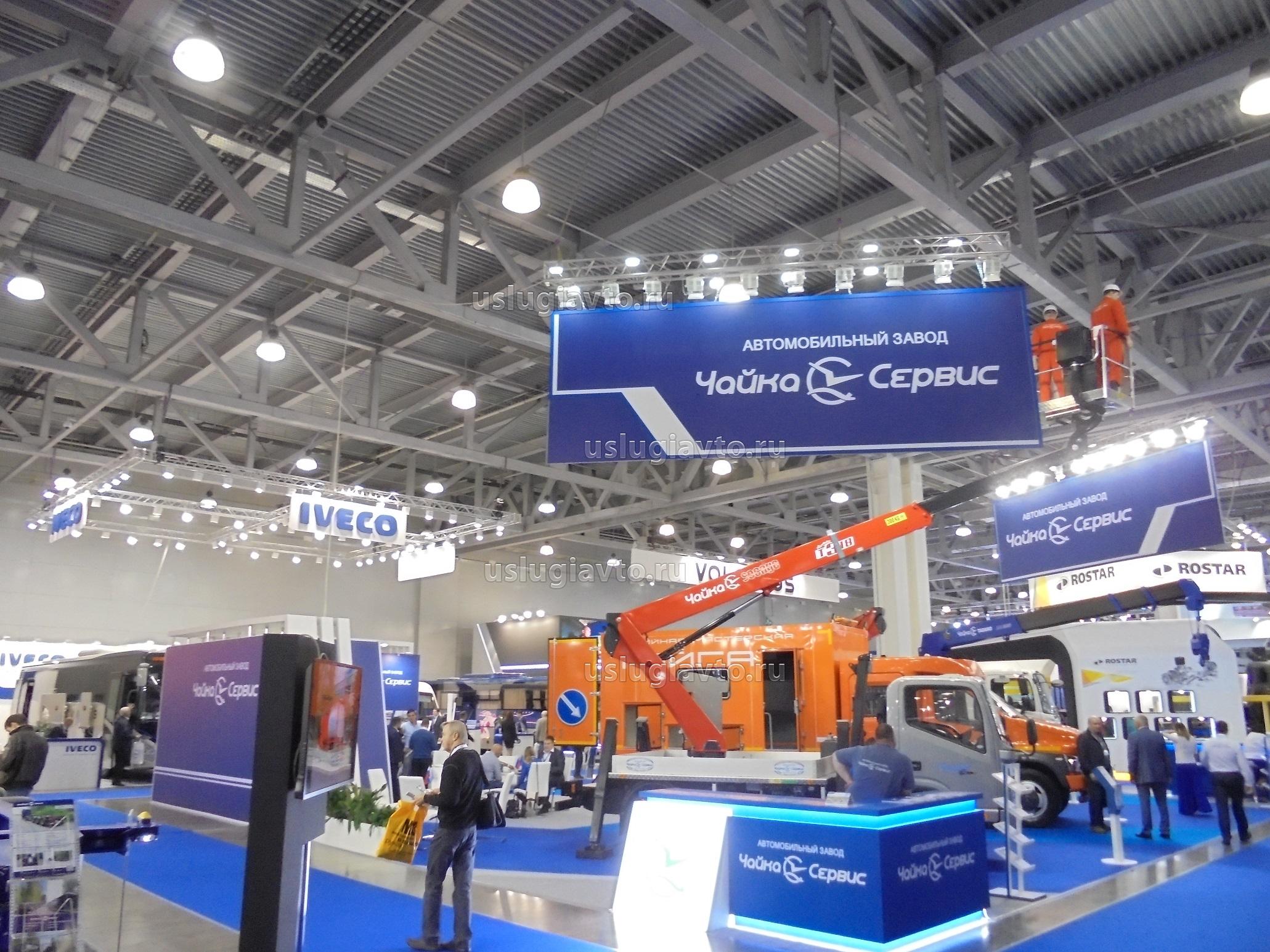

Новый седельный тягач "Урал" с закабинным спальником производства "Чайка-Сервис"

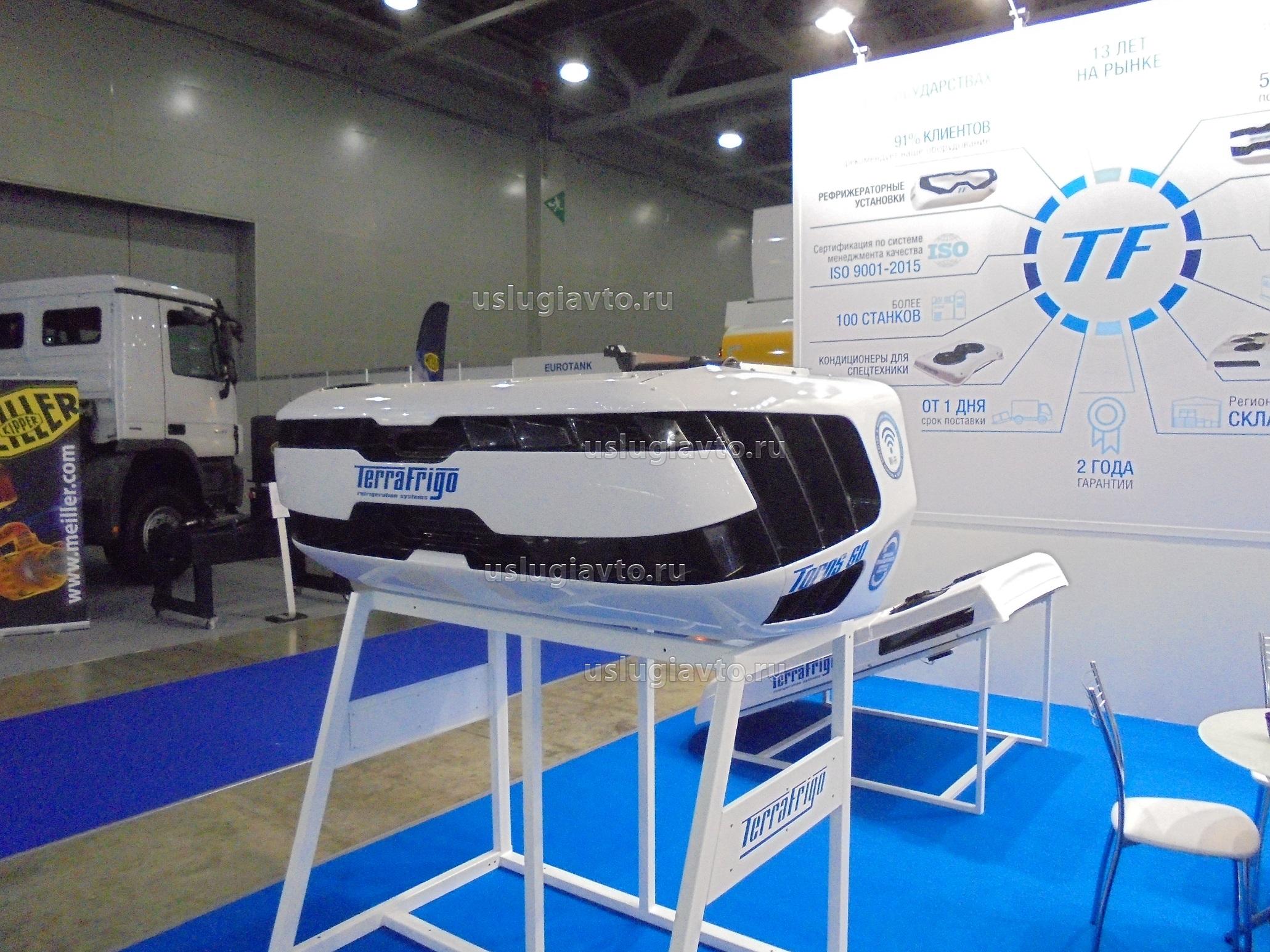

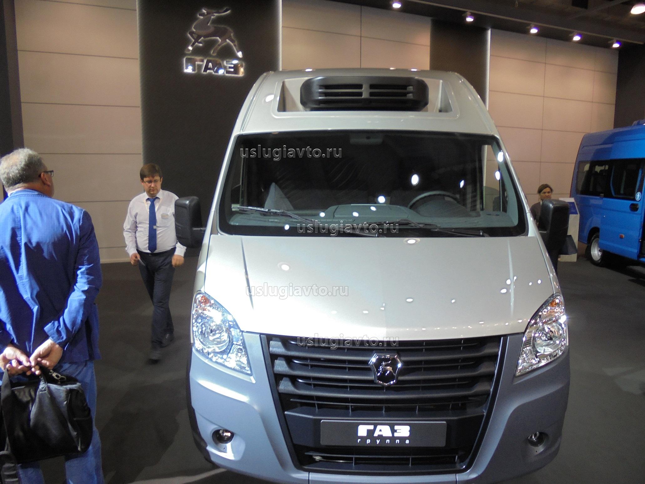

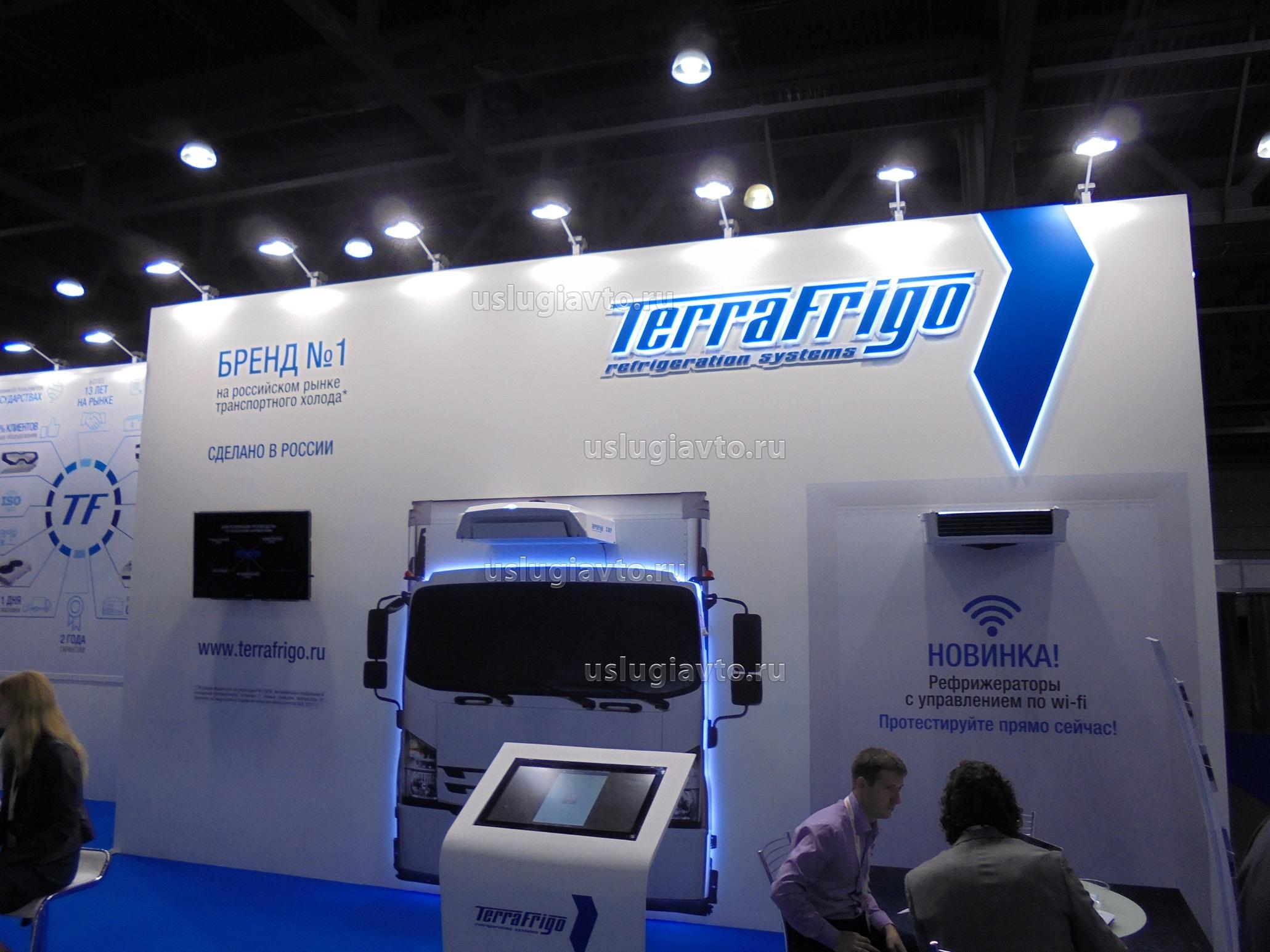

Было представлено множество производителей холодильных установок для изотермических фургонов.
TerraFrigo
Terrafrigo

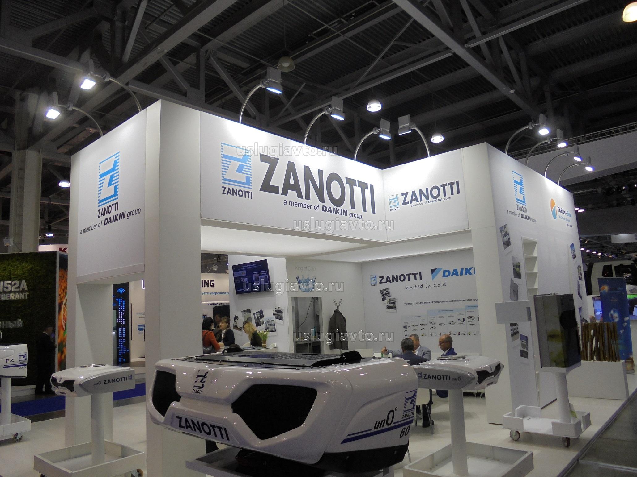

Zanotti

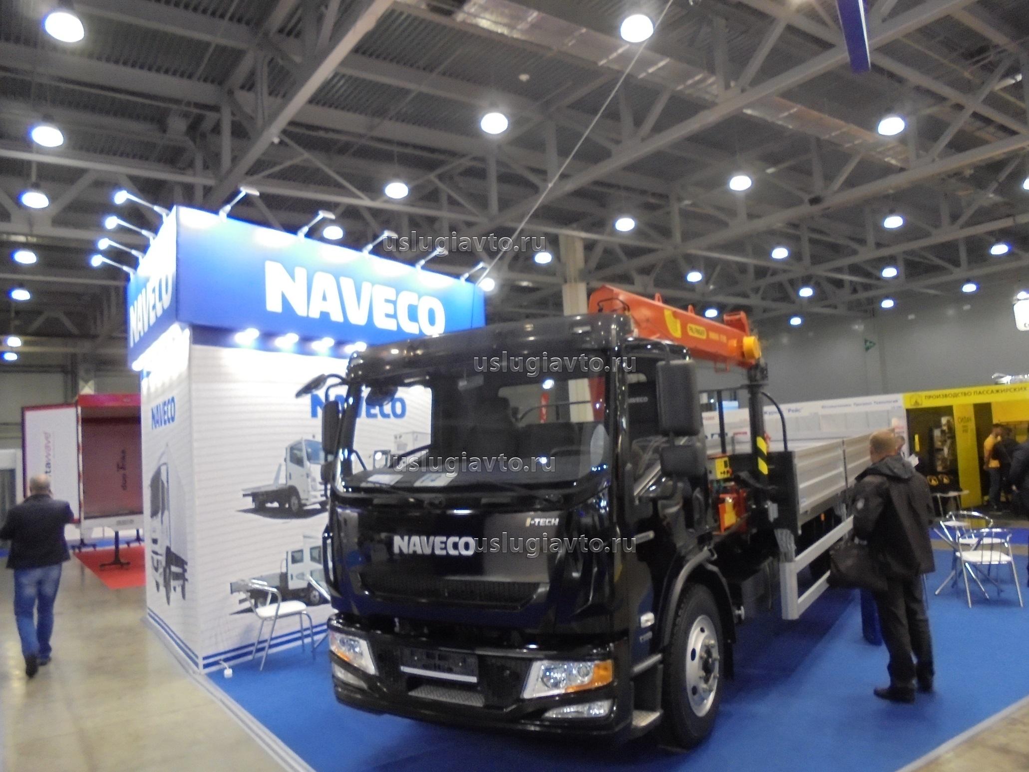

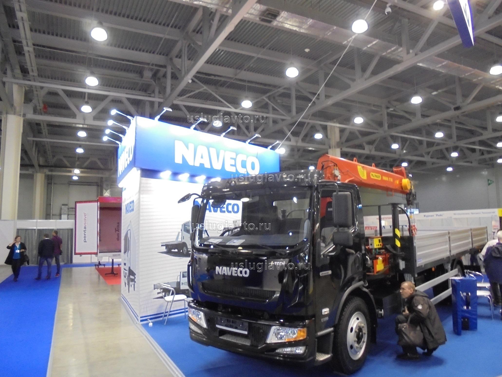

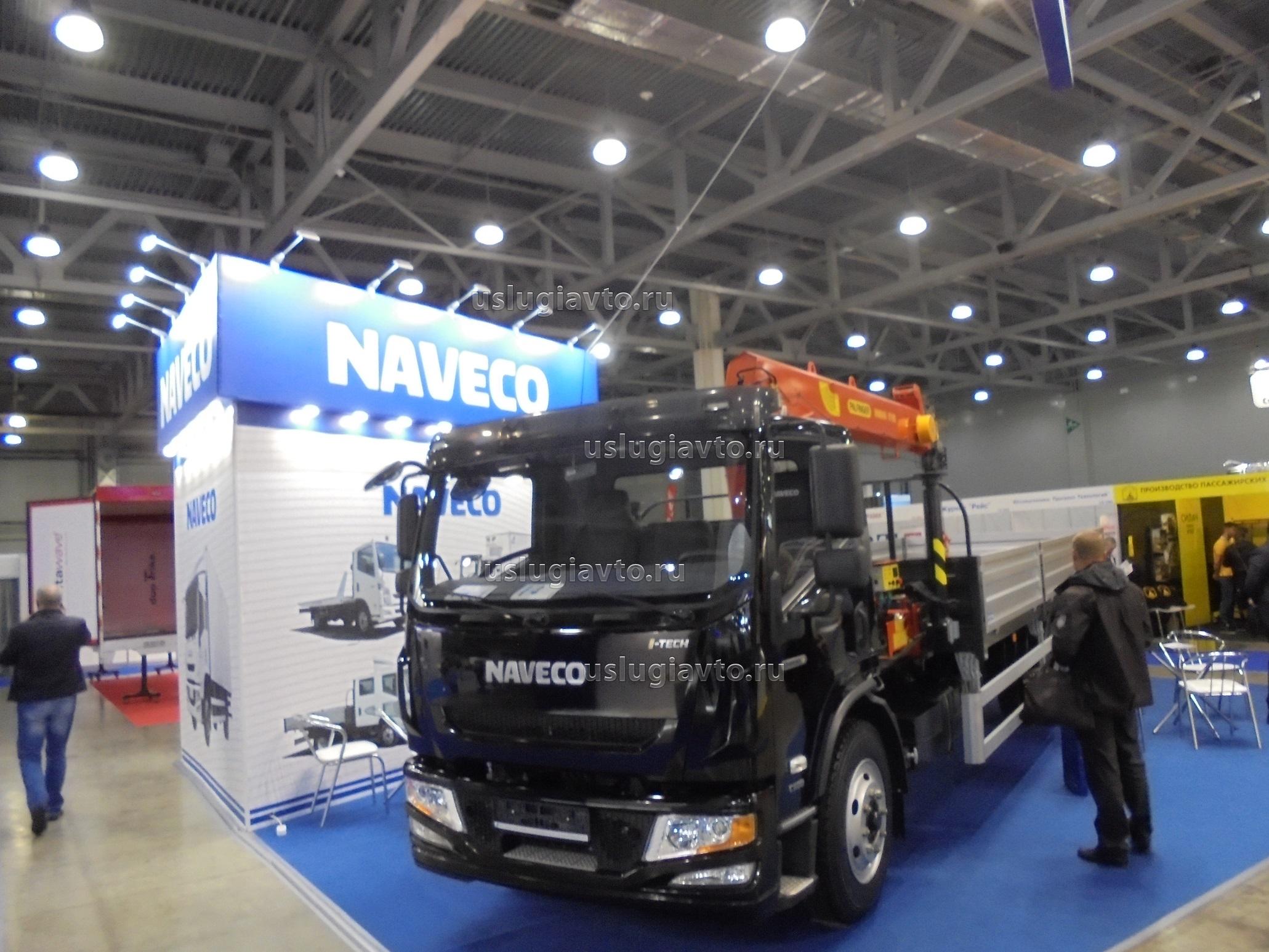

Производитель грузовой техники IVECO открыл завод в Китае, в городе Нанджин. Именно по сочетанию названий грузовик получил имя NAVECO
NAVECO

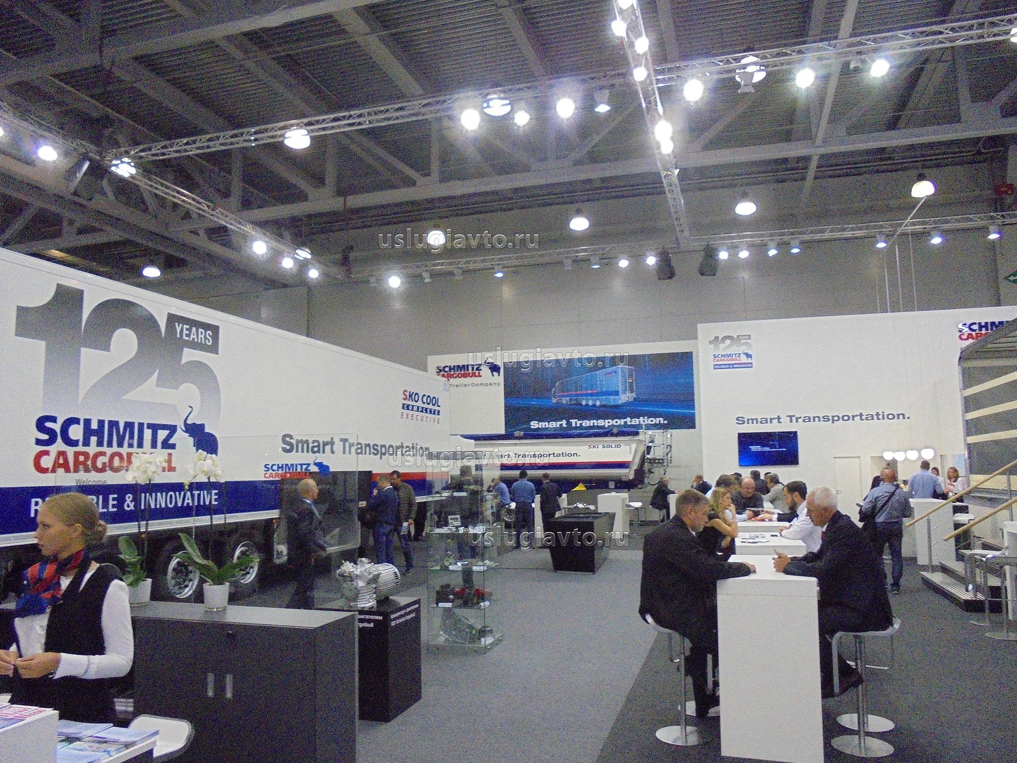

Schmitz Cargobull

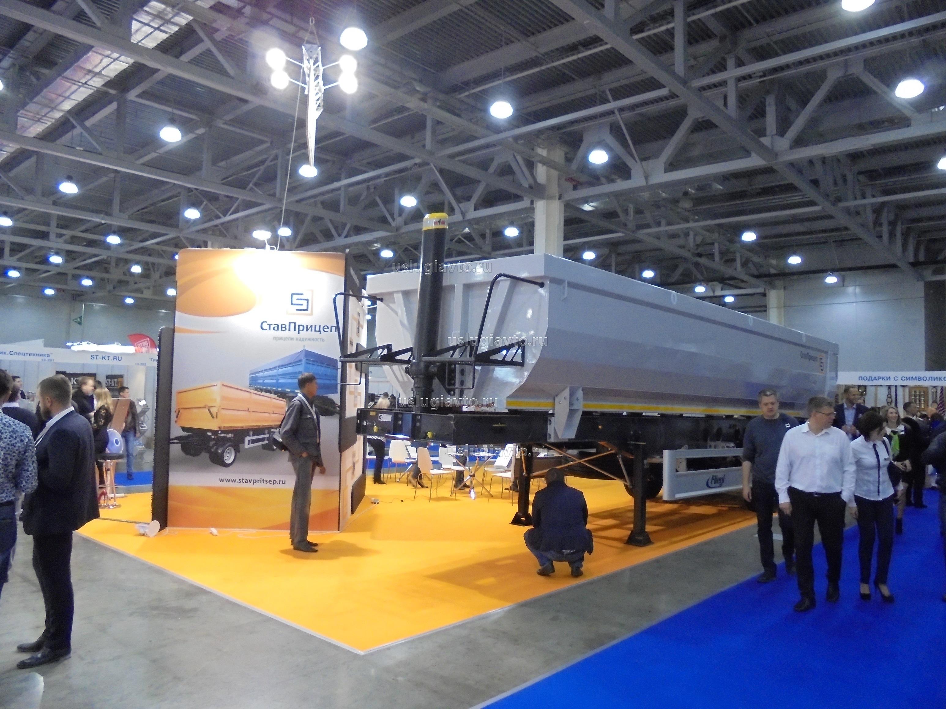

Отечественный СтавПрицеп

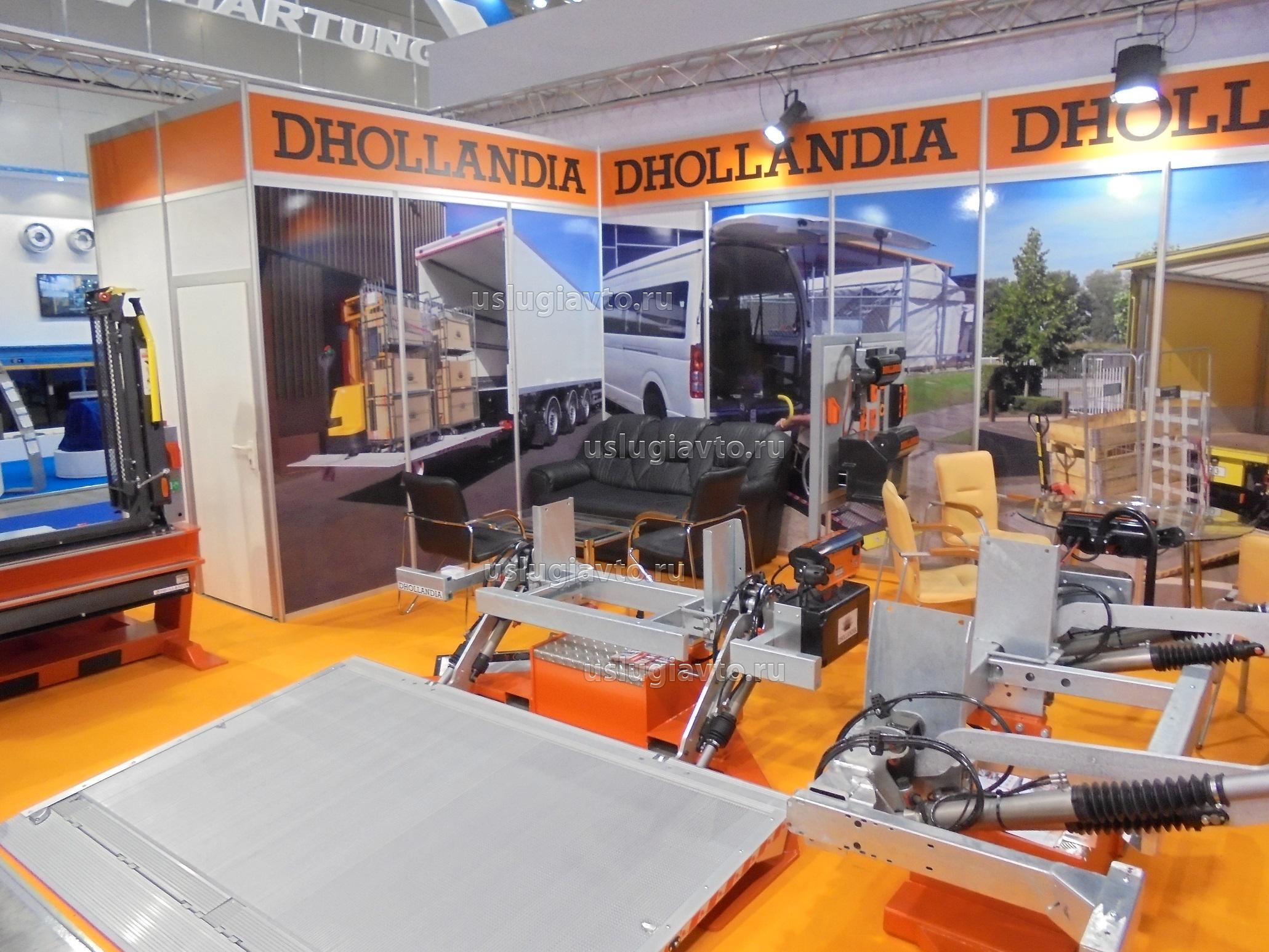

Производитель грузоподъемных гидробортов DHOLLANDIA

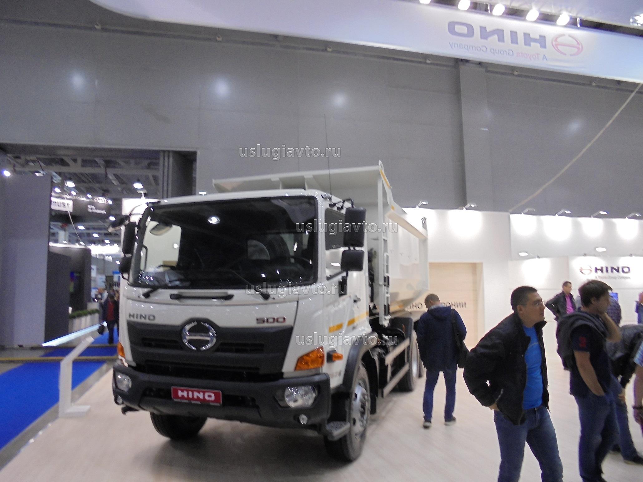

Японская марка HINO представила обновленную линейку самосвалов, фургонов и бортовых грузовиков серий 300, 500 и 700 полной массой от 8 до 25 т.
HINO 500 Серия

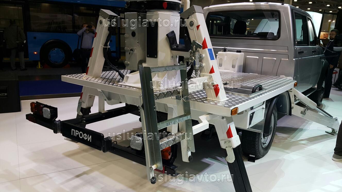

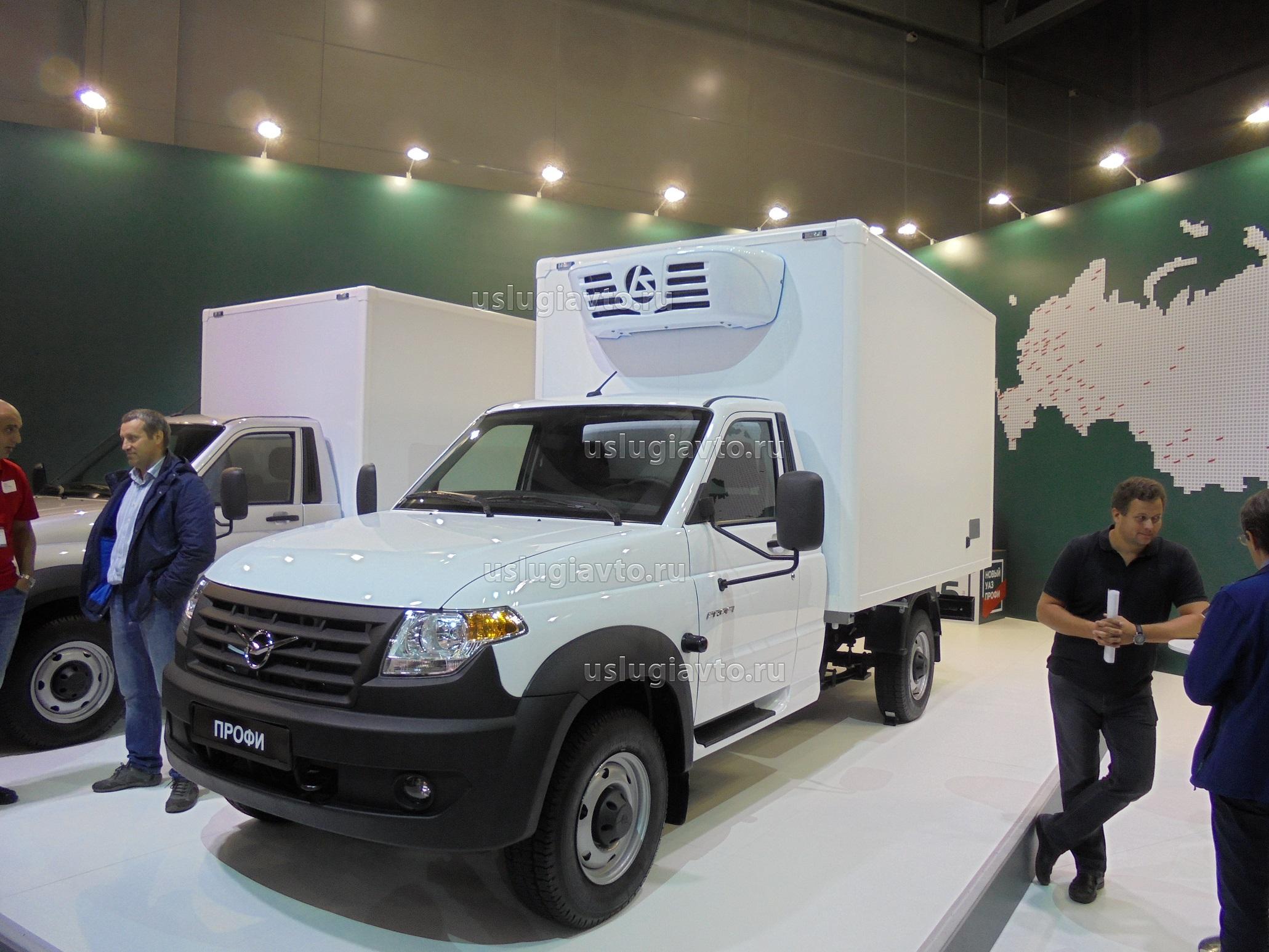

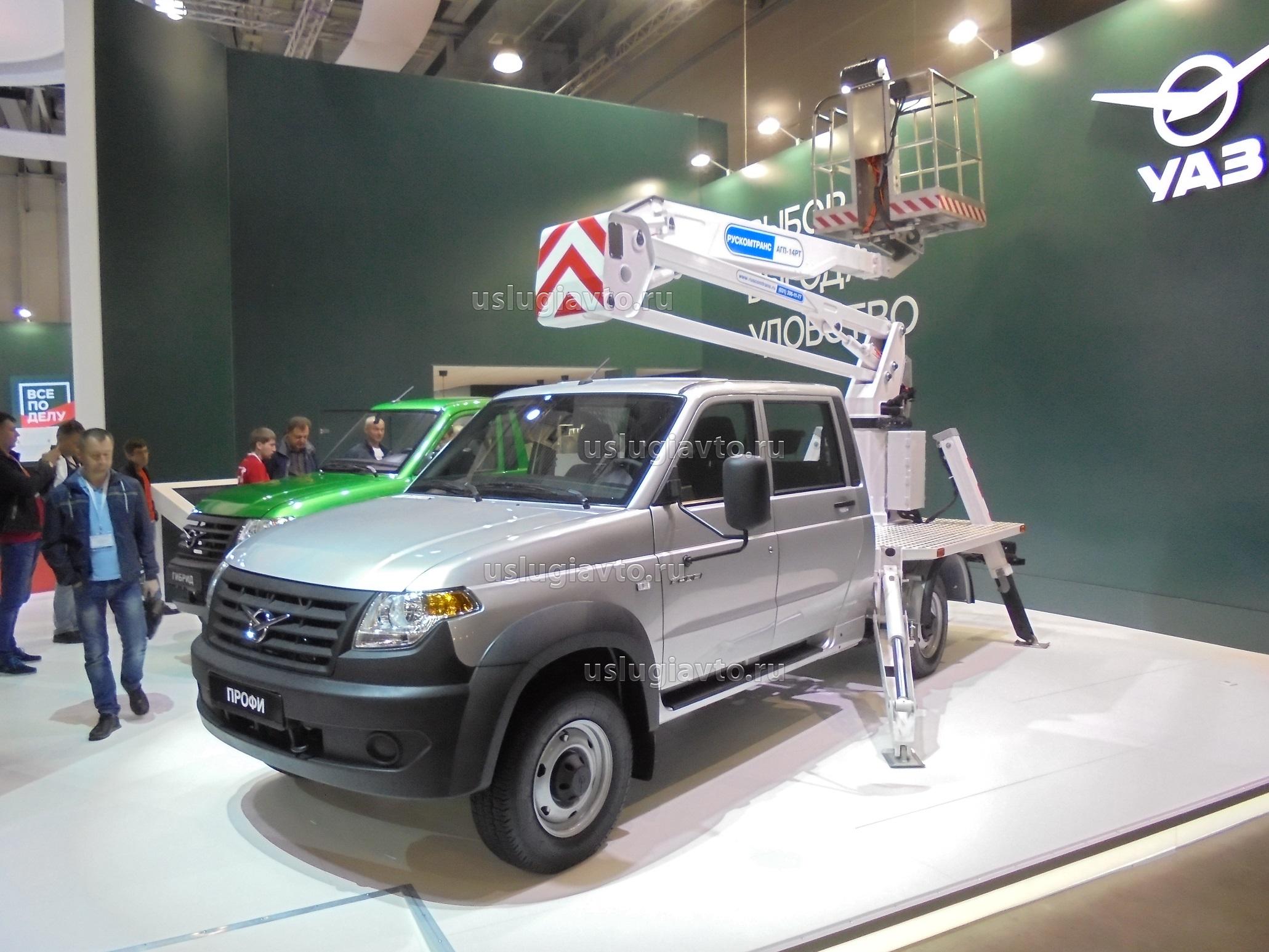

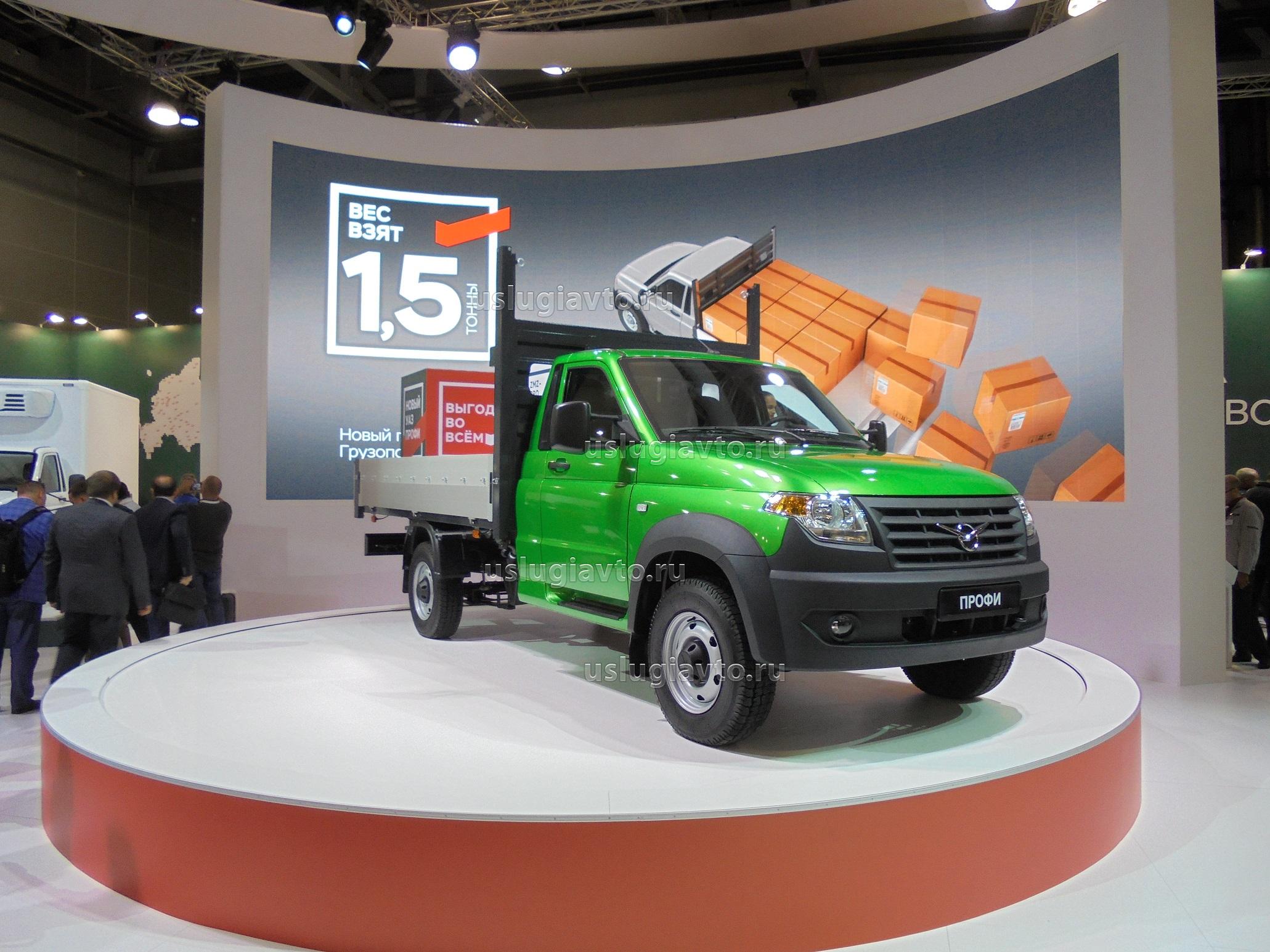

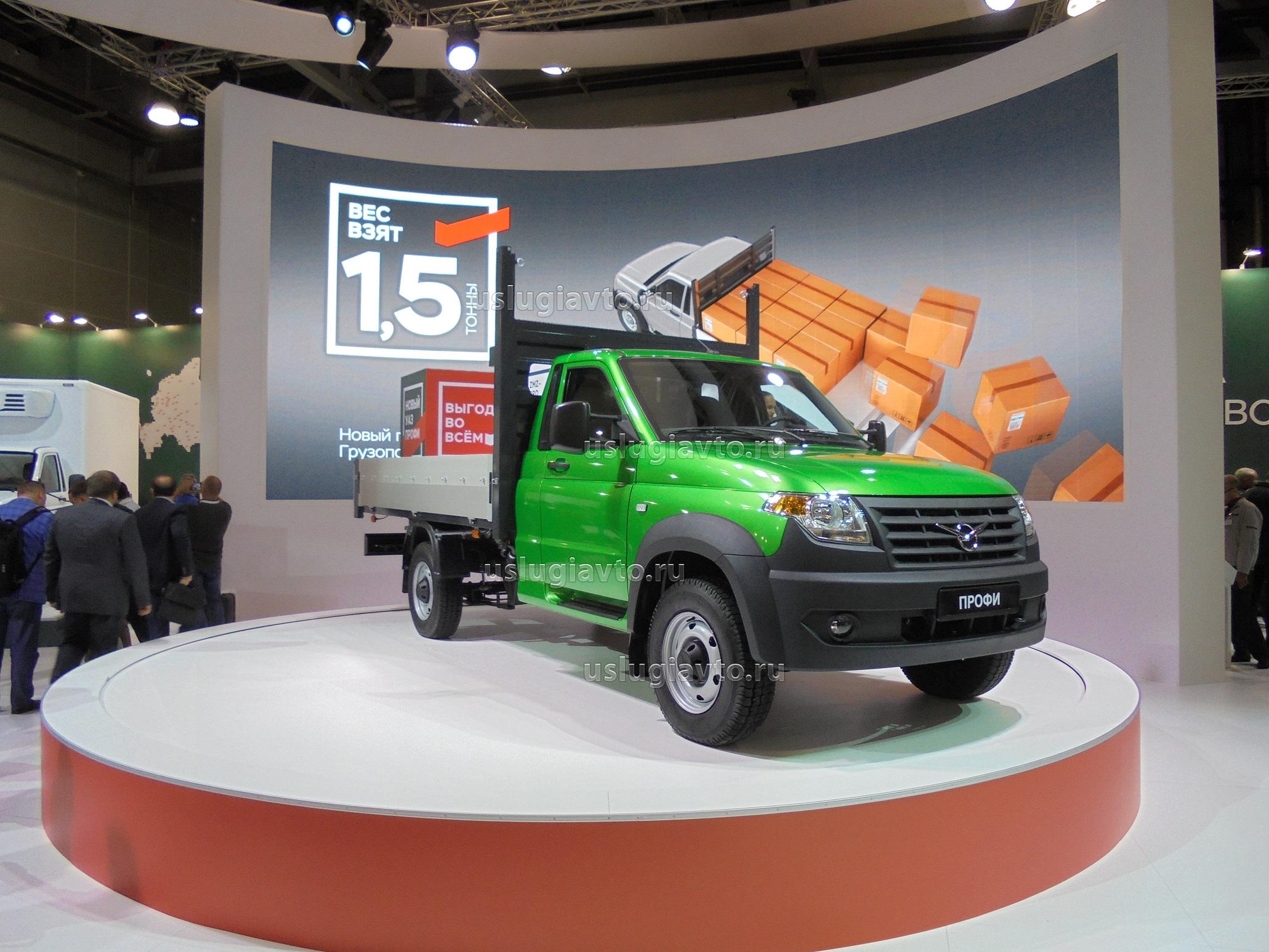

Ульяновский автозавод показал прямого конкурента ГАЗели - УАЗ "Профи" - грузовик создан на базе Патриота. По грузоподъемности (1500 кг) и полной массе (3500 кг) полностью повторяет ГАЗель-Некст.
УАЗ "ПРОФИ"
Внешне "Профи" точная копия Патриота, но ульяновцы заявляют, что общего между автомобилями - только двигатель. Сможет ли новинка навязать борьбу признанной Газели на рынке легких грузовкиов - покажет время.
Фургон- рефрижератор на базе "Профи"

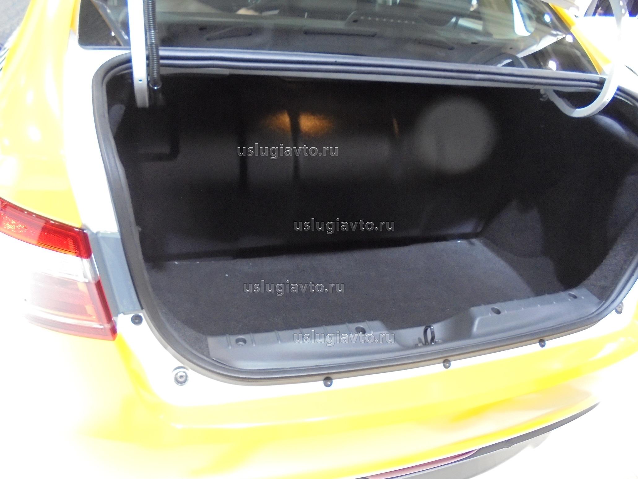

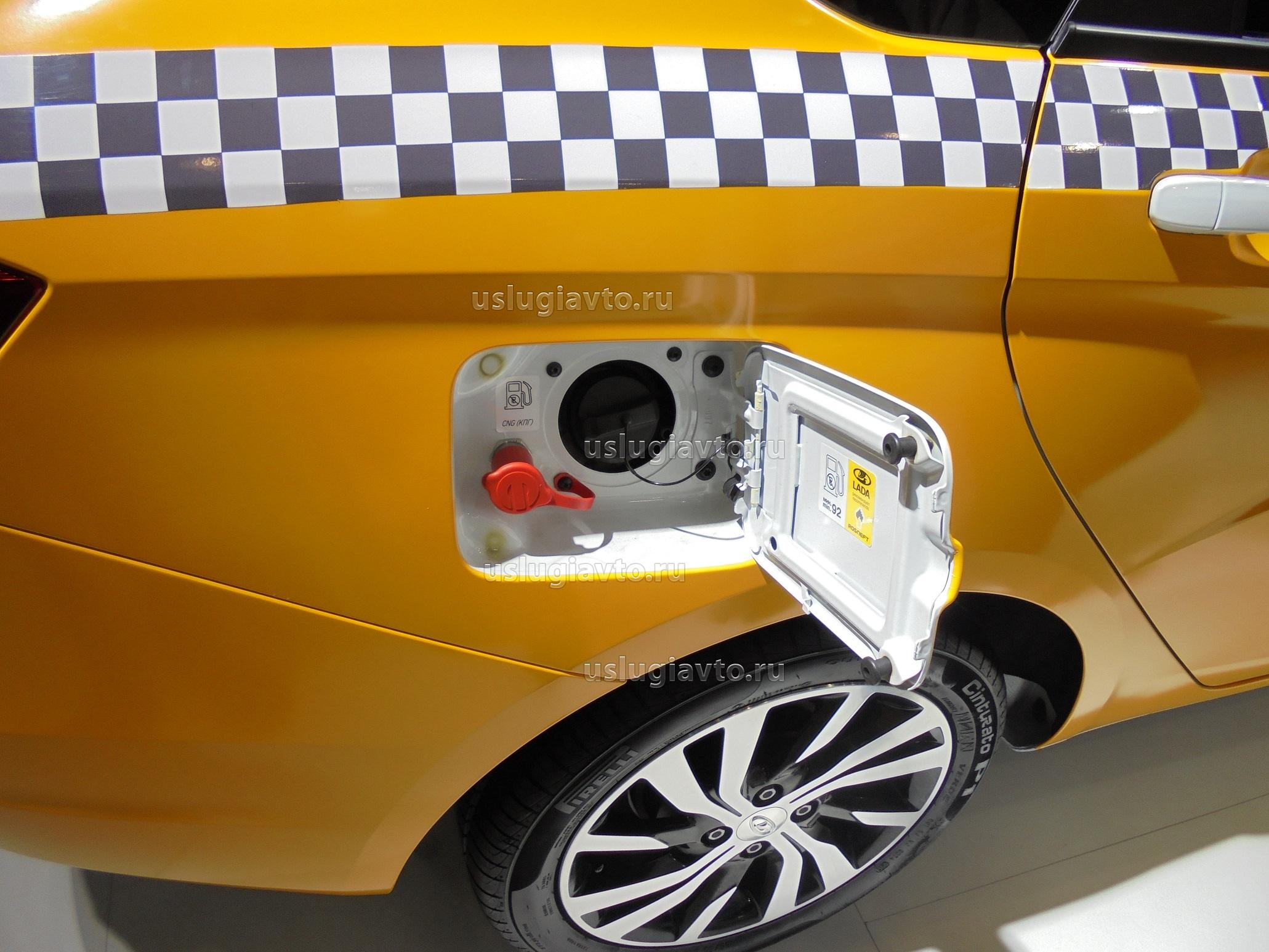

Лада Веста на природном газе (метан) в исполнении такси:
Заправочный блок рядом с основной горловиной
80-литровый баллон в багажнике

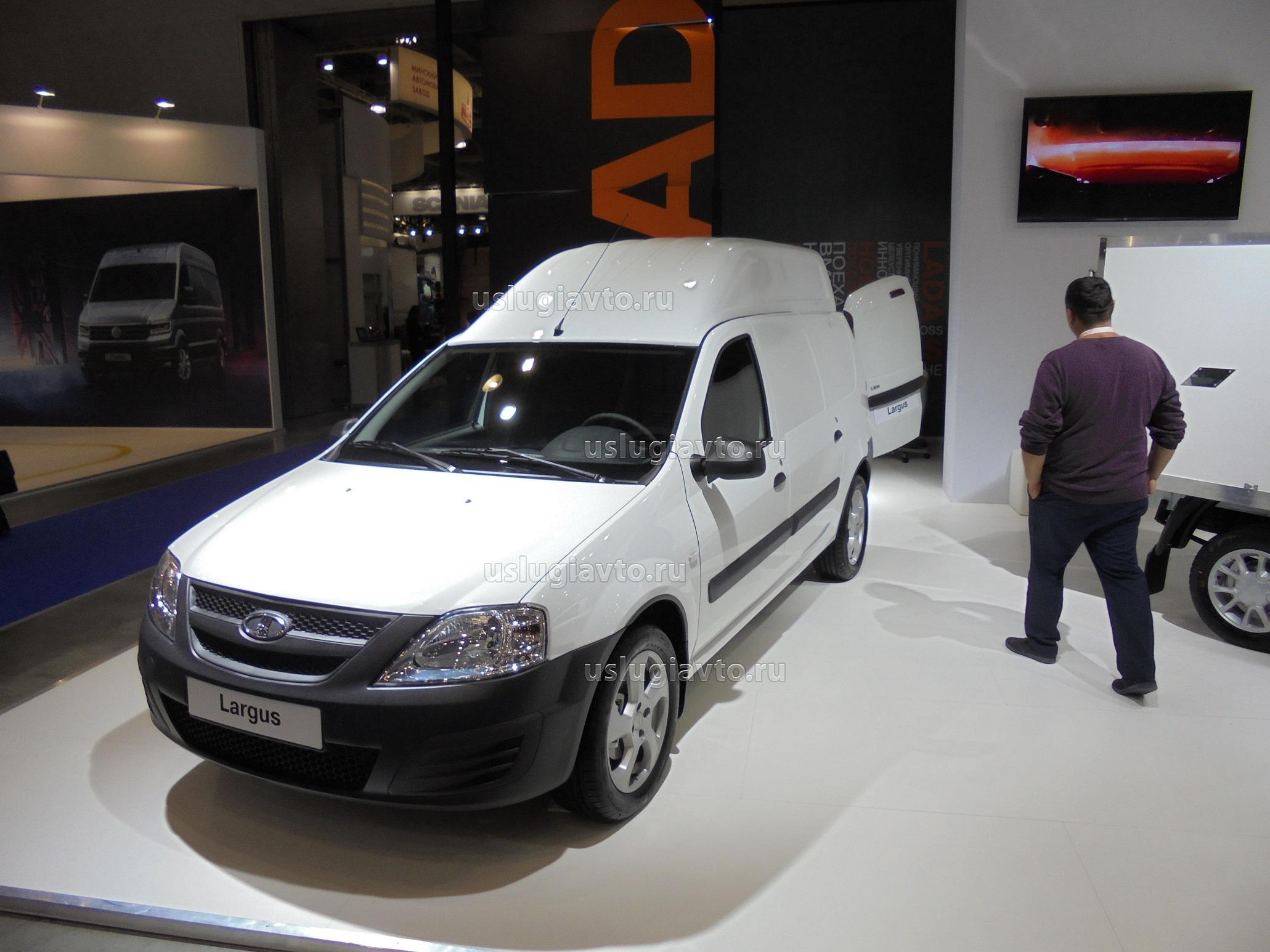

Фургон Лада-Ларгус с высокой крышей (+30 см к высоте)

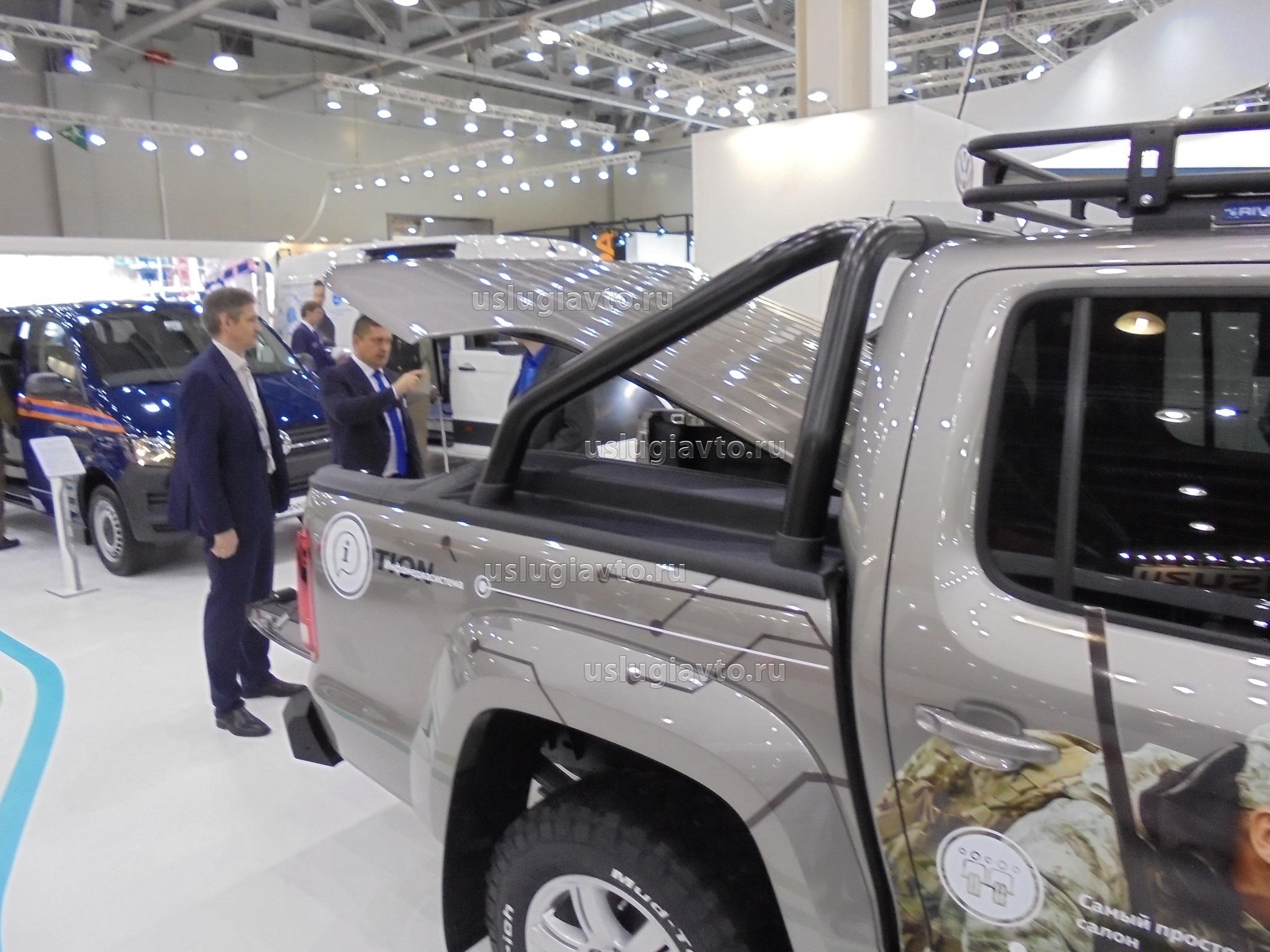

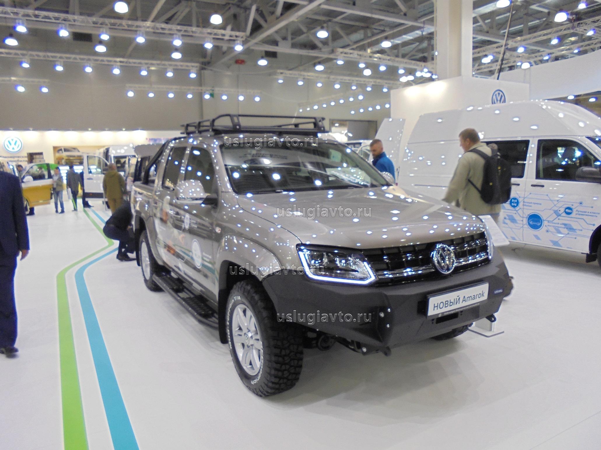

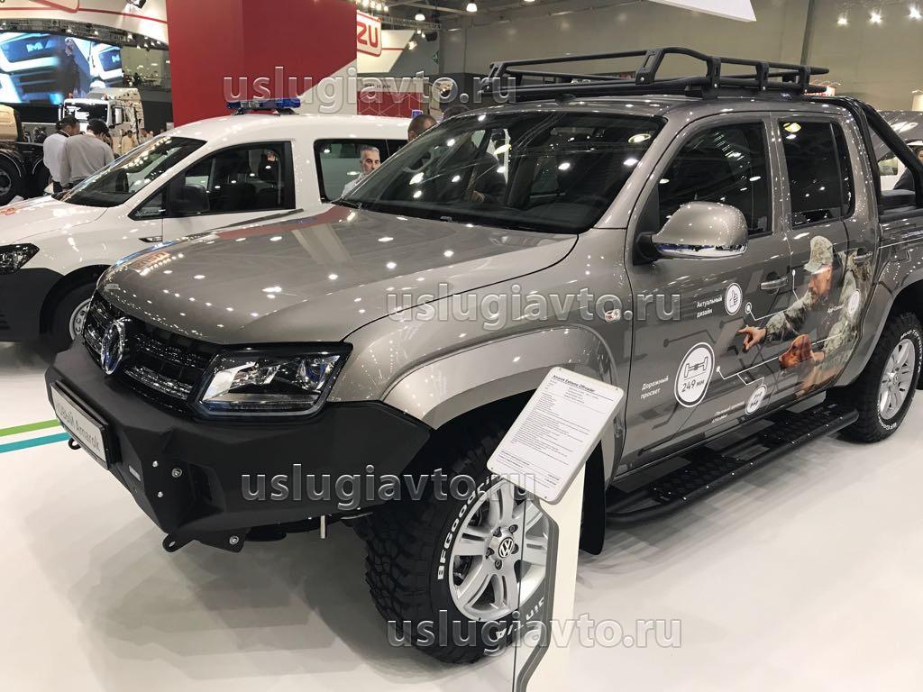

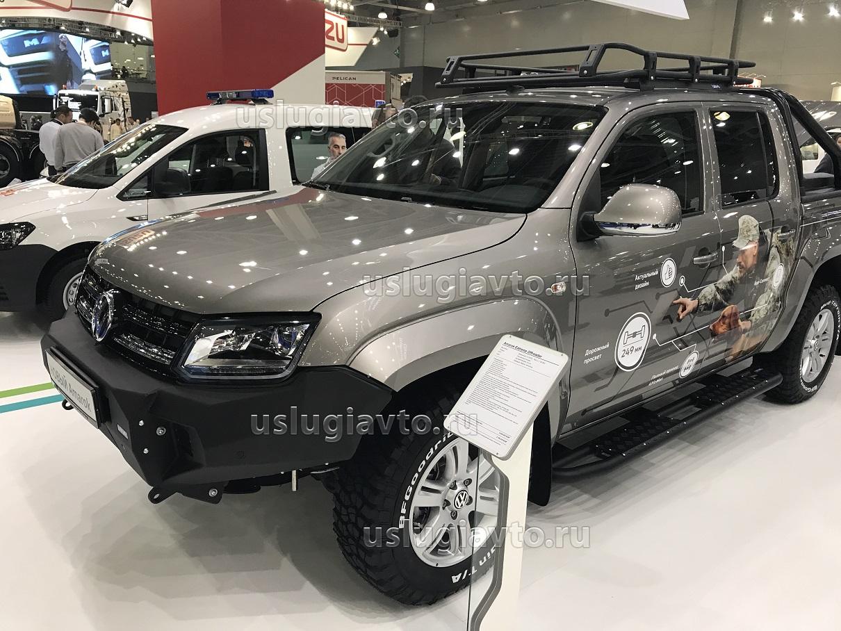

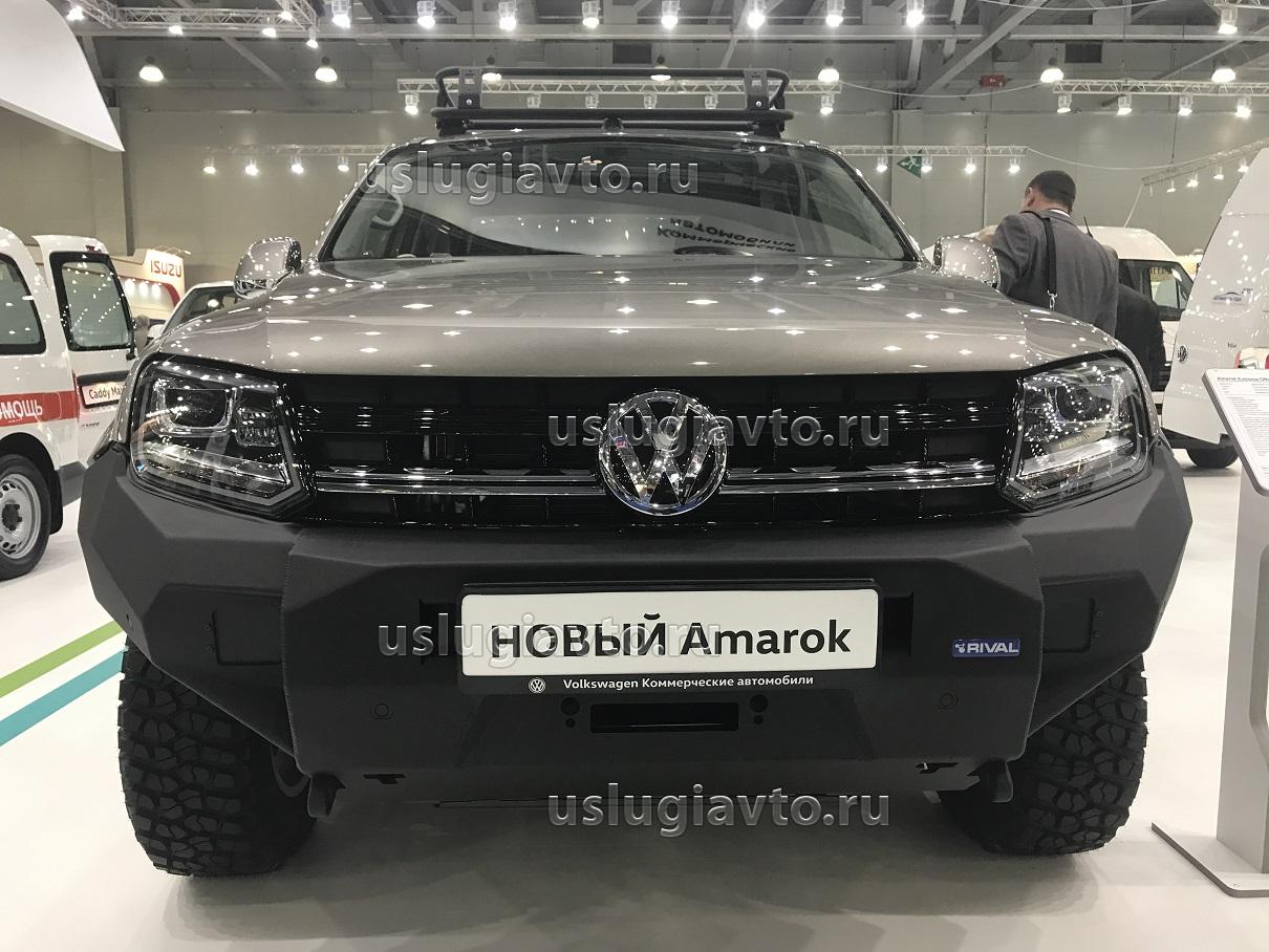

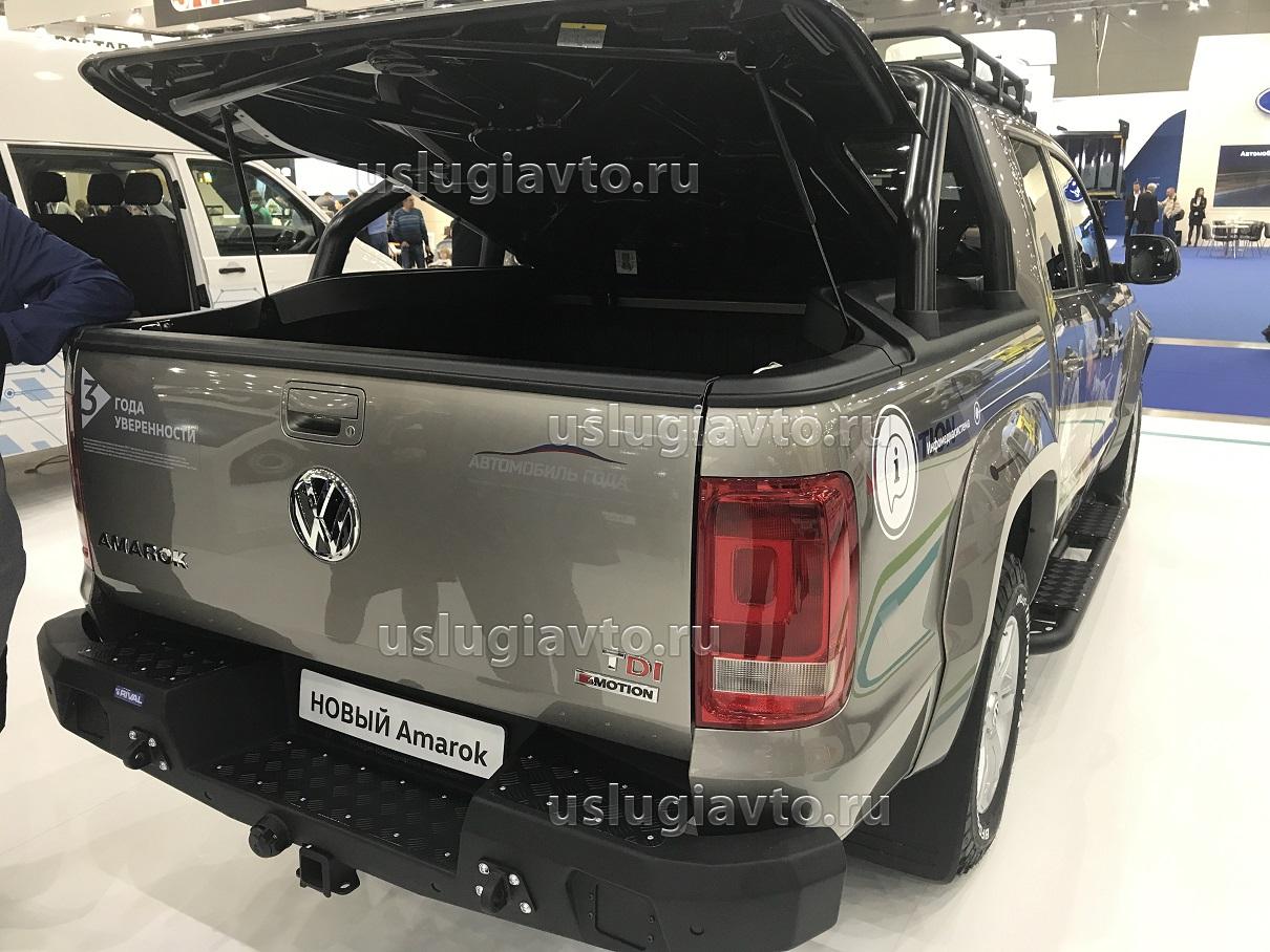

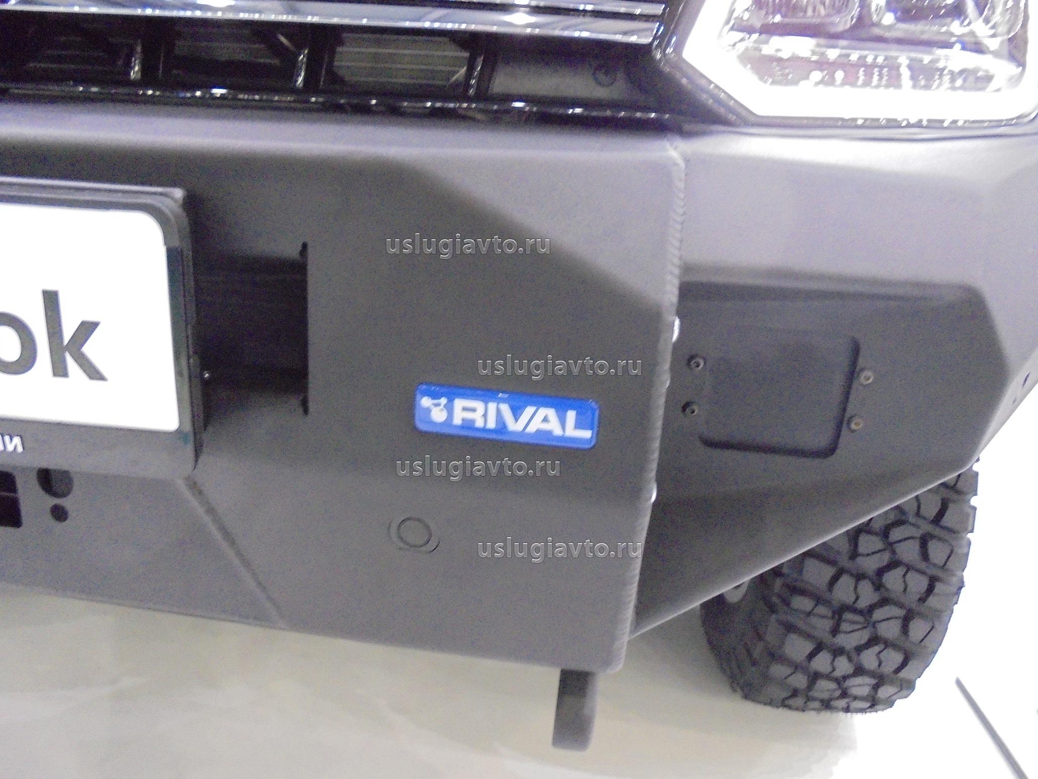

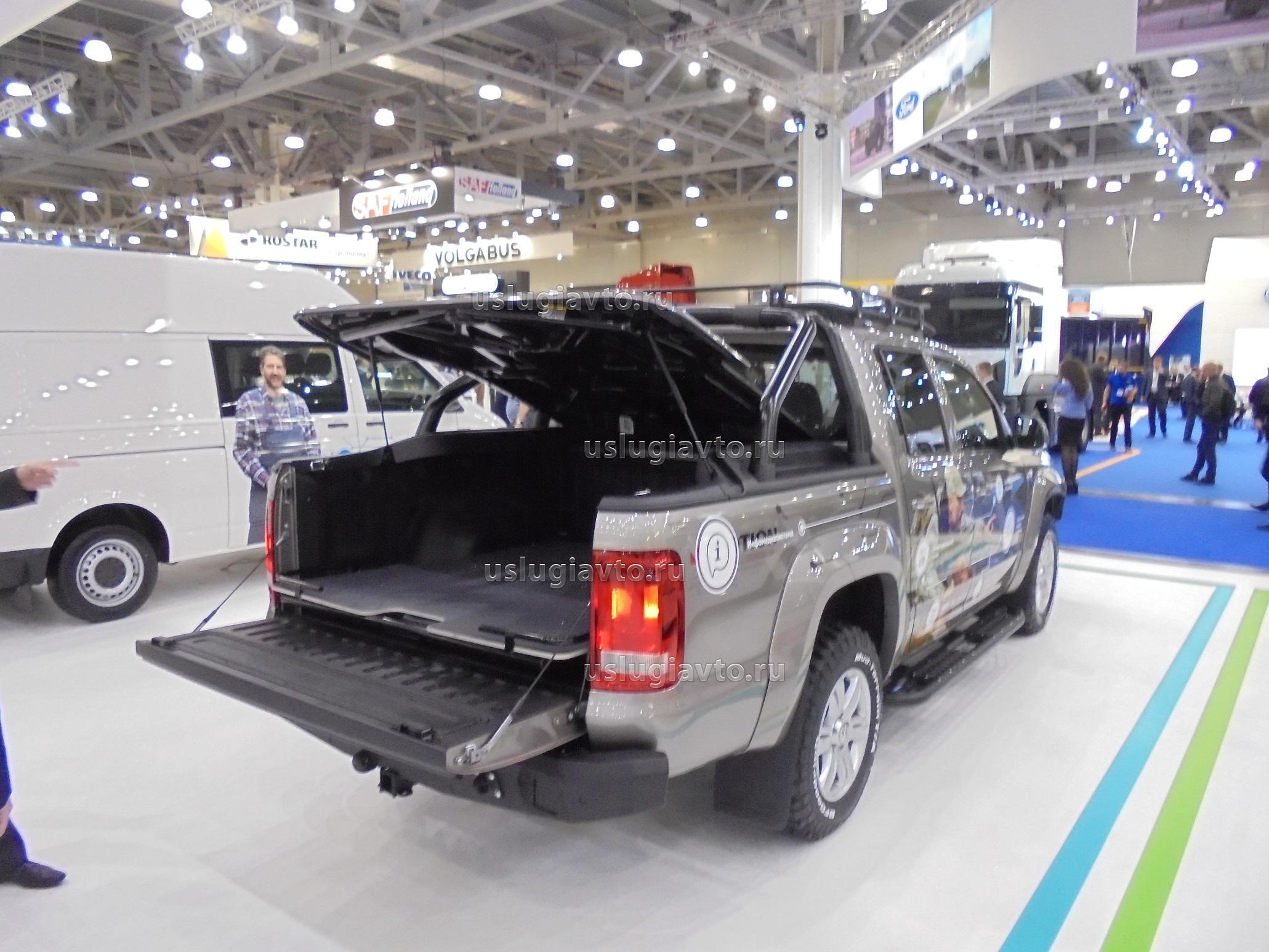

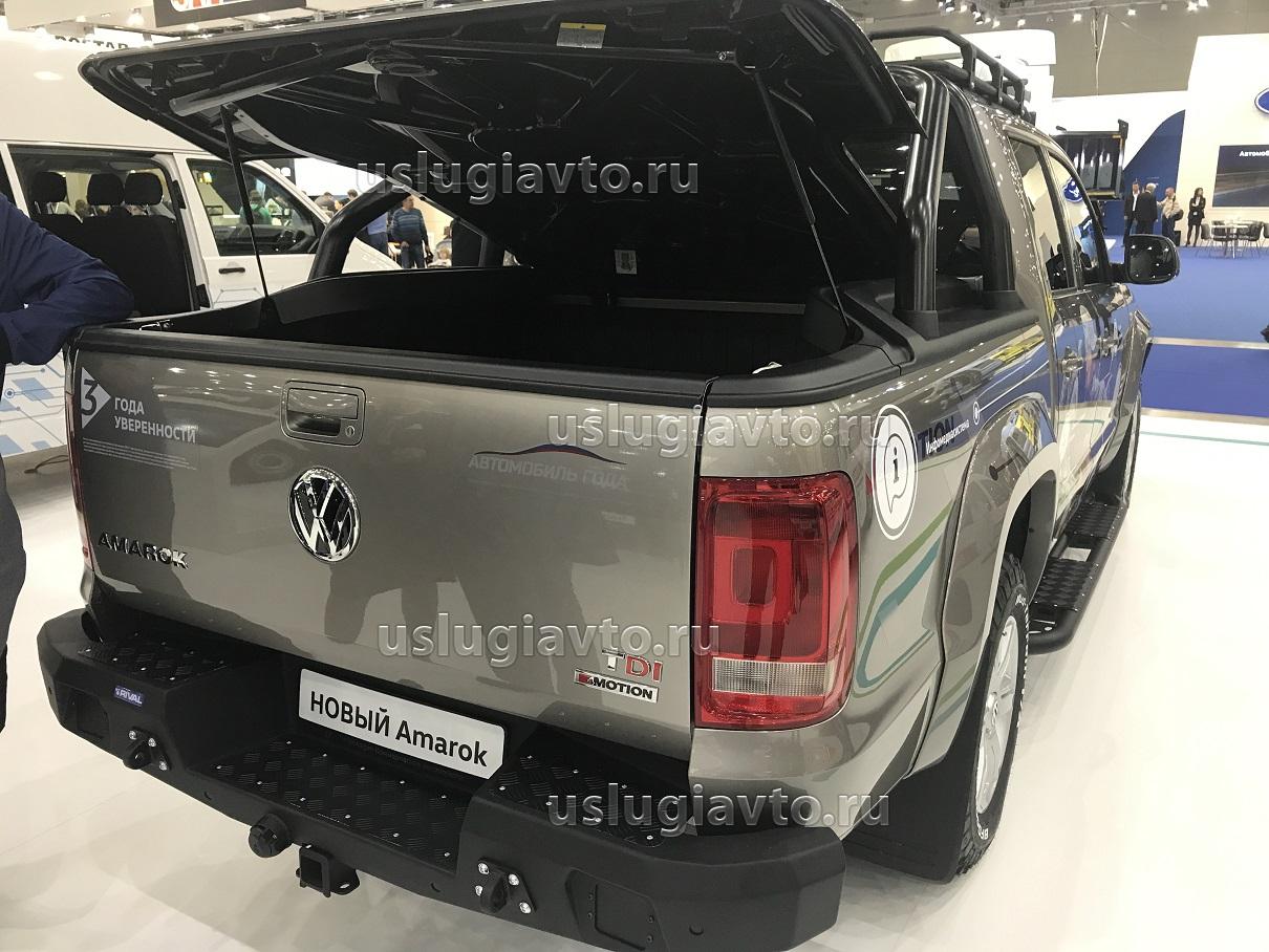

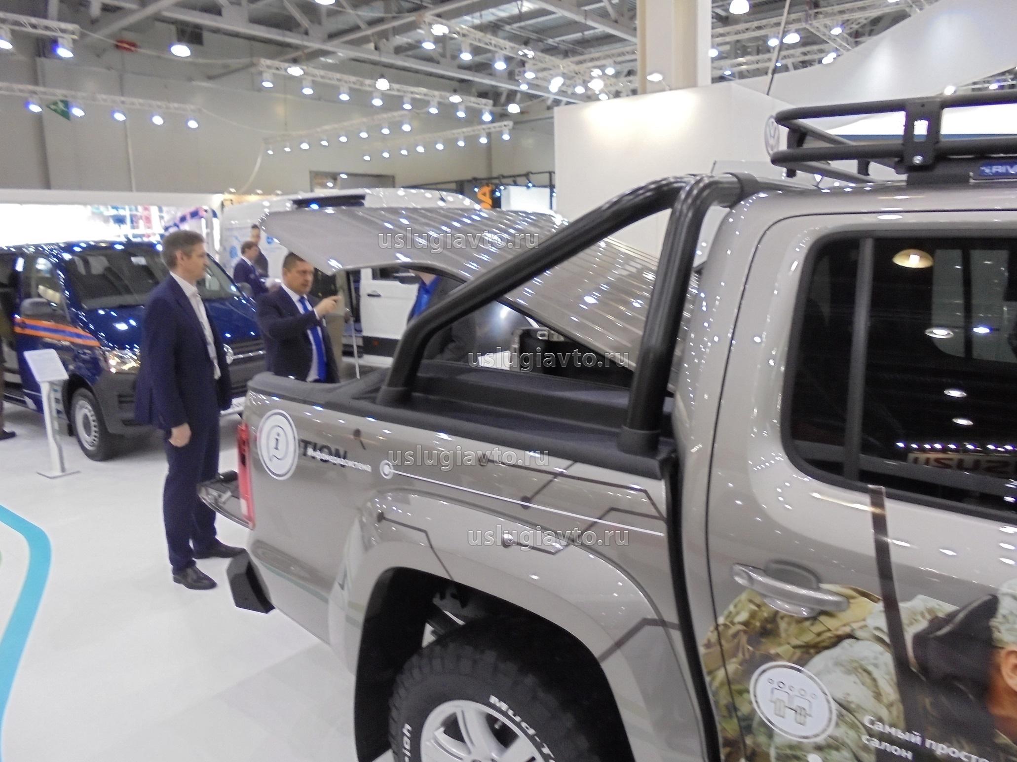

Этому Volkswagen Amarok предстоит процедура оформления внесения изменений в конструкцию:
Передний "силовой" бампер Rival, пороги Rival, лифт подвески, большие колеса
Amarok во внедорожном обвесе
Передний бампер Rival

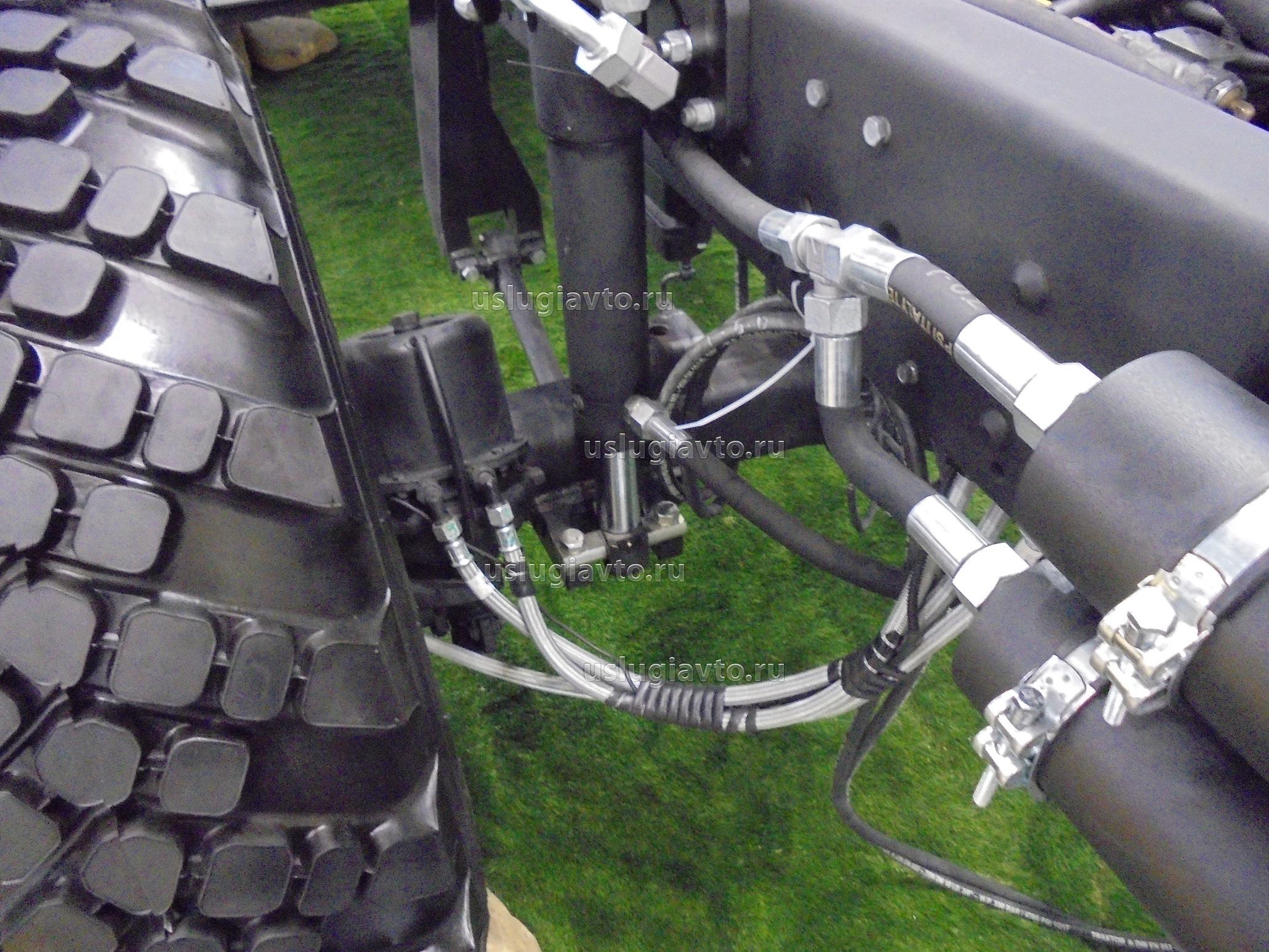

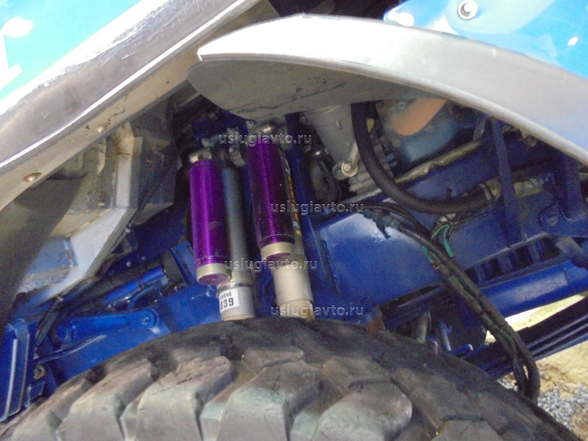

Фирма Rostar (г.Набережные Челны) разрабатывает собственную гидропневматическую подвеску для внедорожных грузовиков КамАЗ.
Видны гидроцилиндр, совмещающий пружину и амортизатор в одном узле; магистрали управления

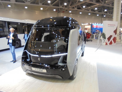

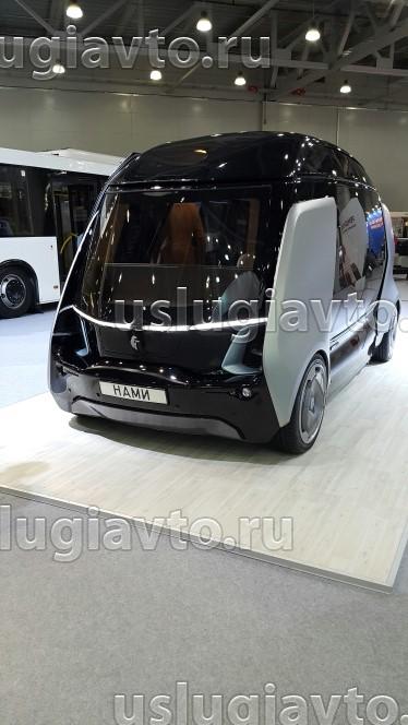

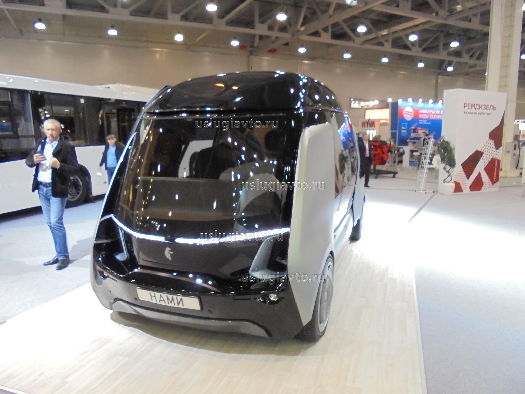

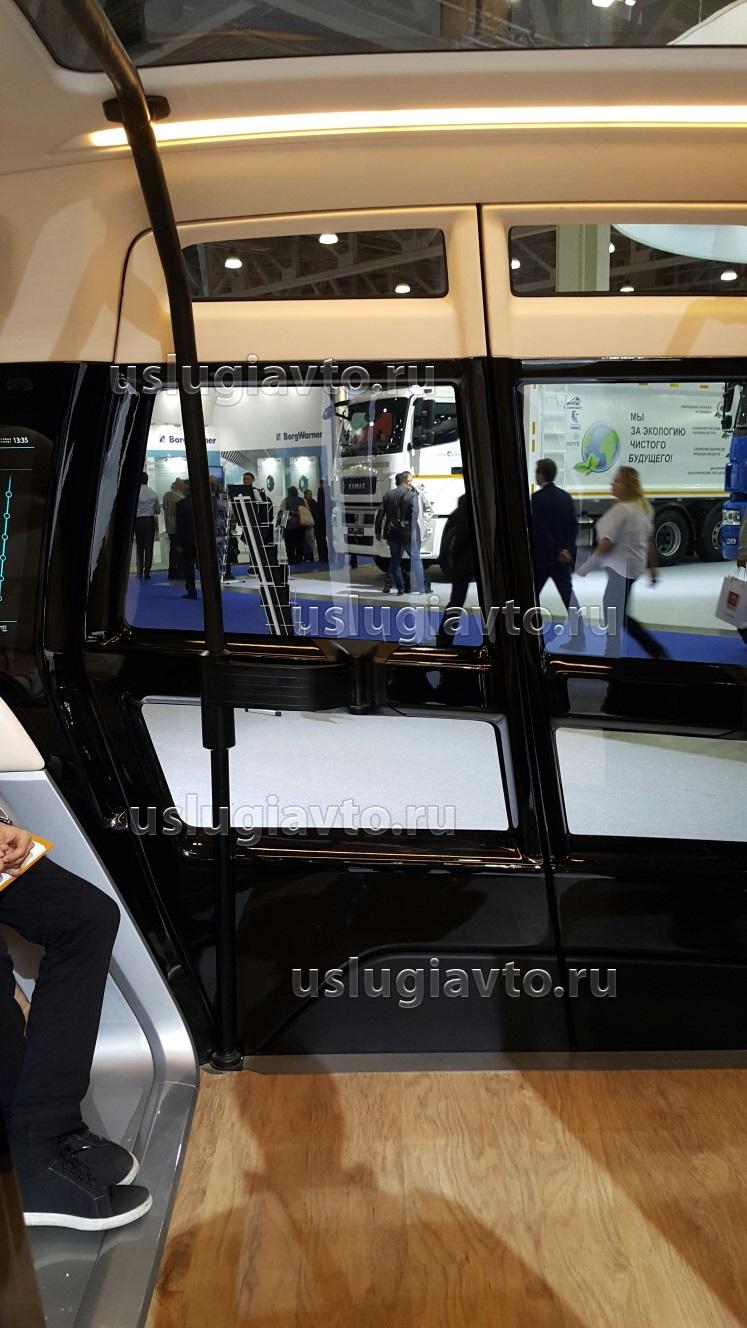

Беспилотный автобус КамАЗ разрабатывается совместно с НАМИ

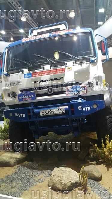

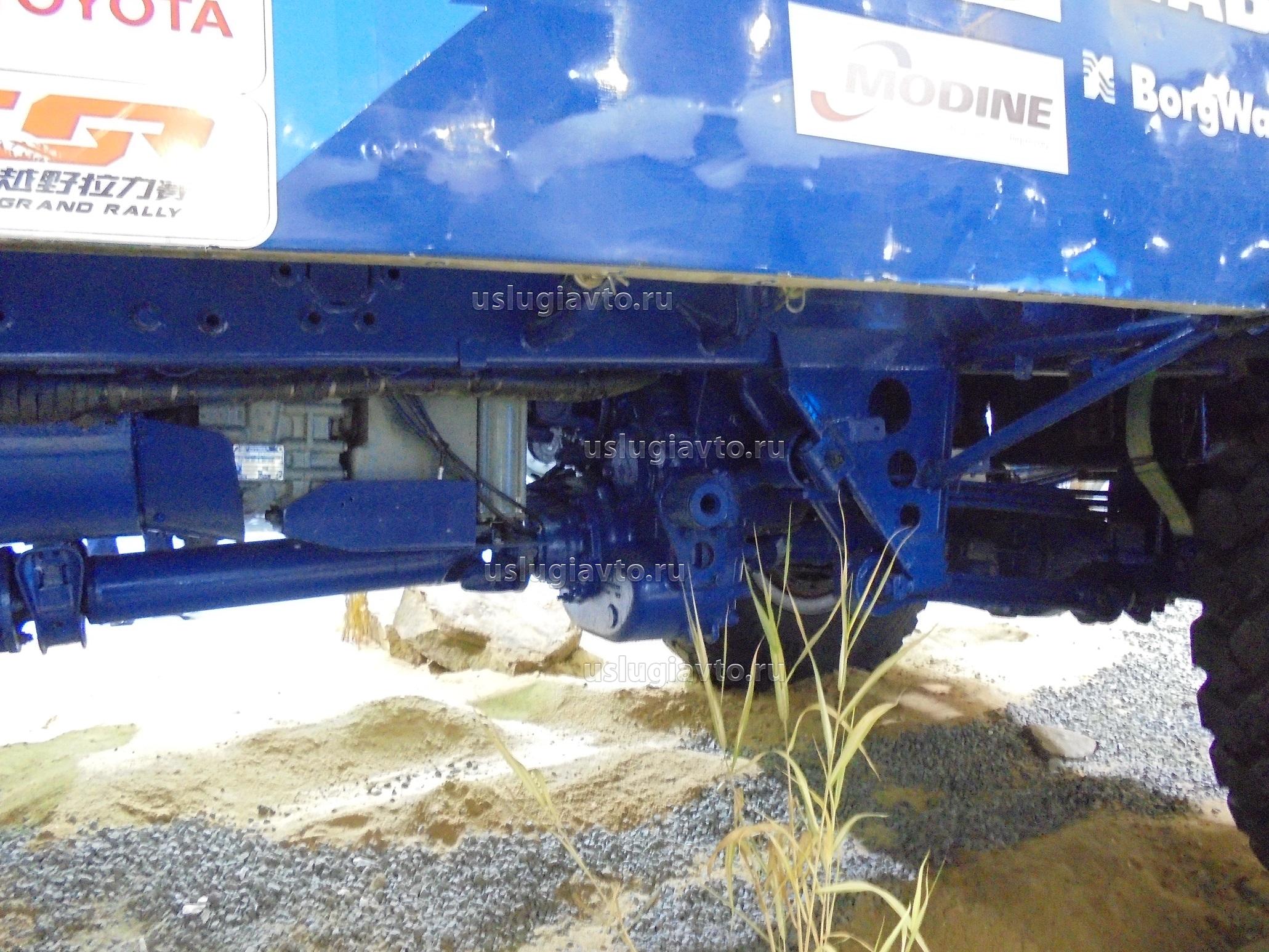

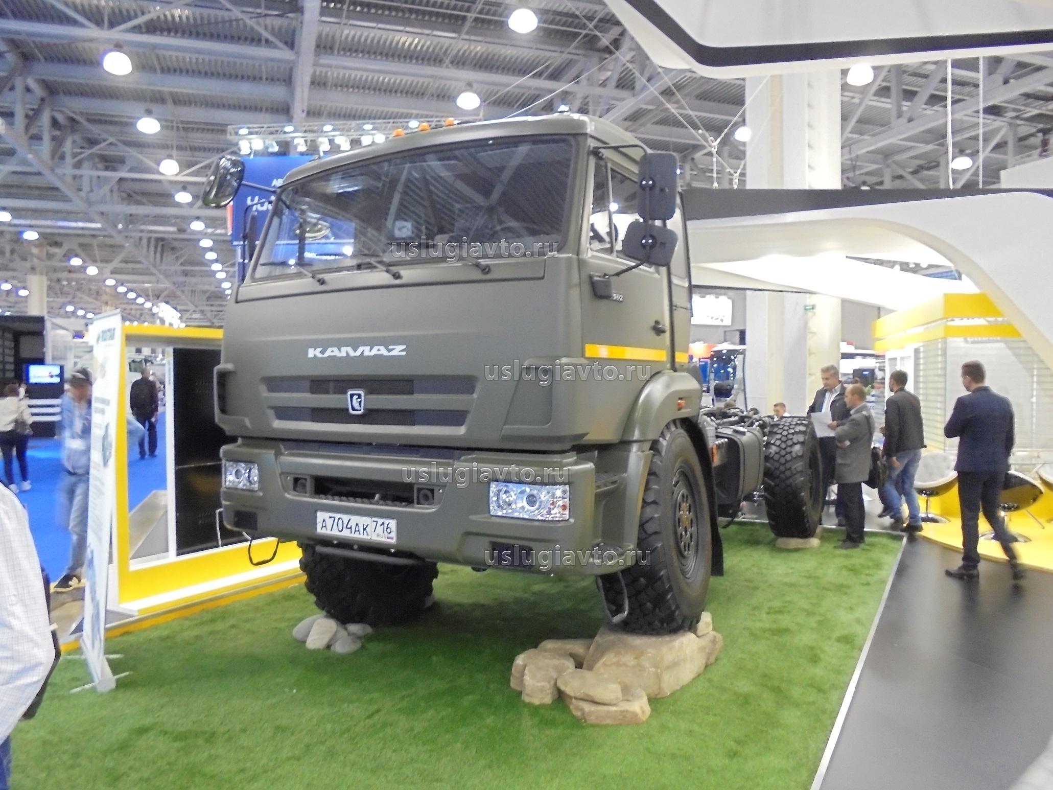

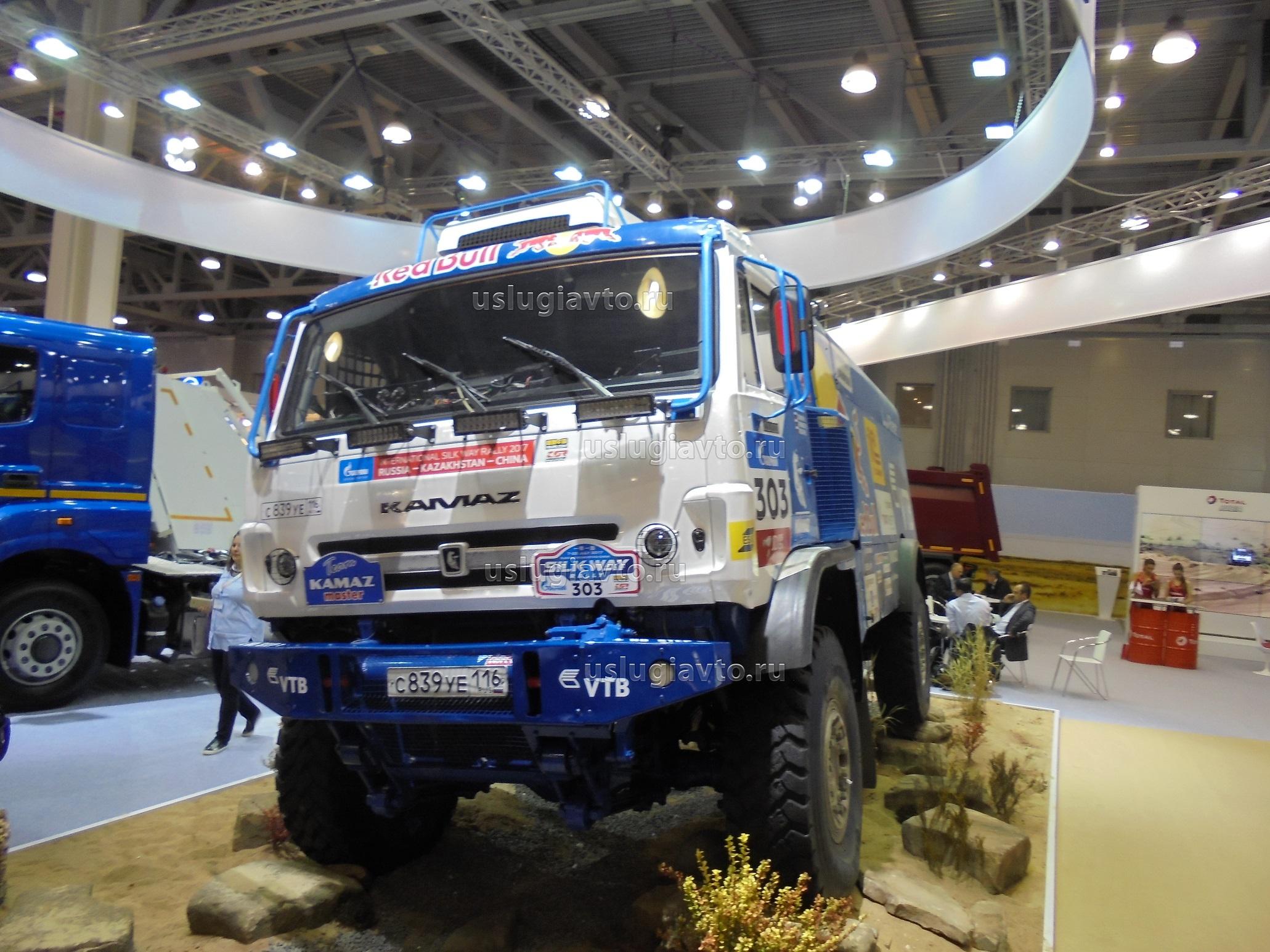

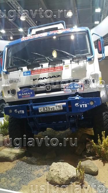

Покоритель аргентинских пустынь, многократный победитель ралли-марафона "Дакар" - КамАЗ Мастер
Видно, что двигатель смещен назад для лучшей развесовки

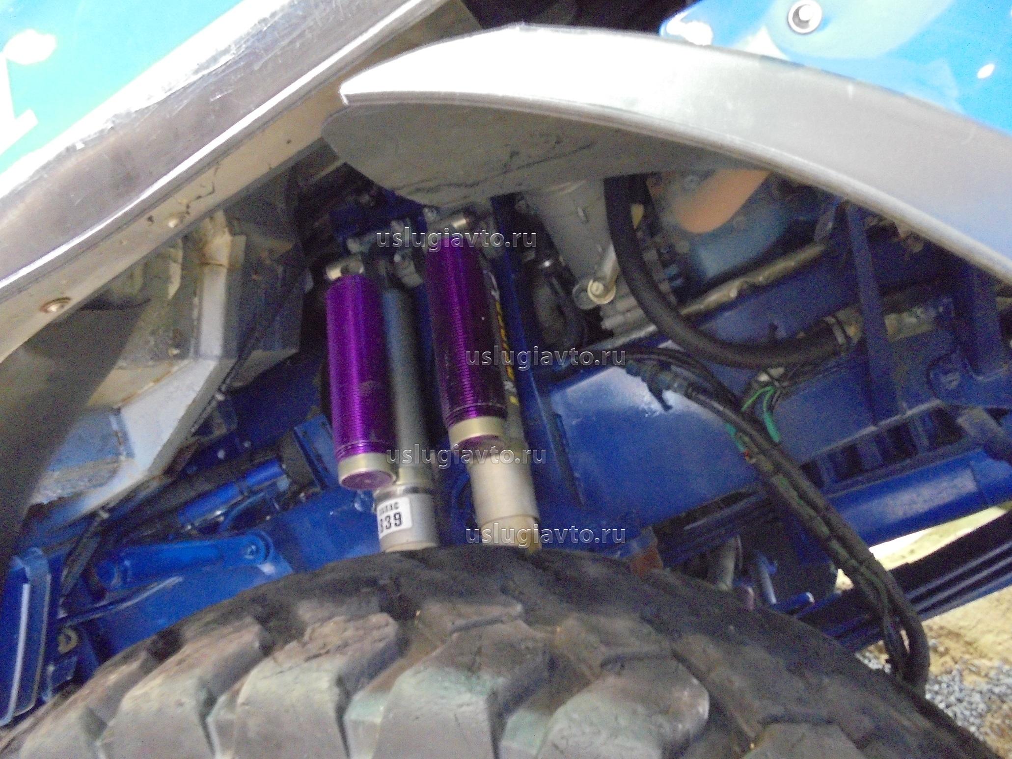

В подвеске - по два амортизатора Rieger с выносными резервуарами на колесо

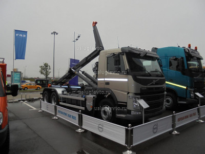

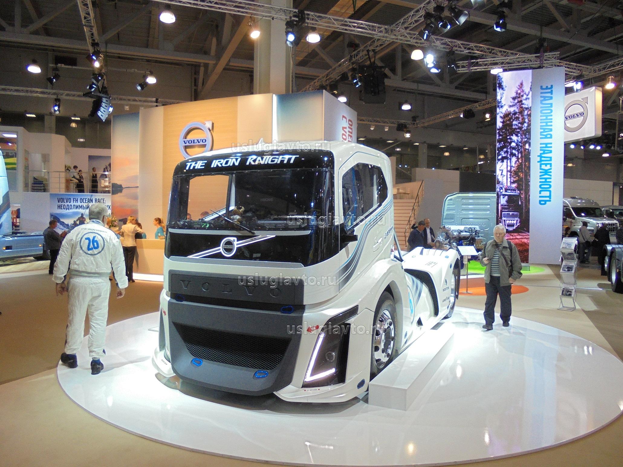

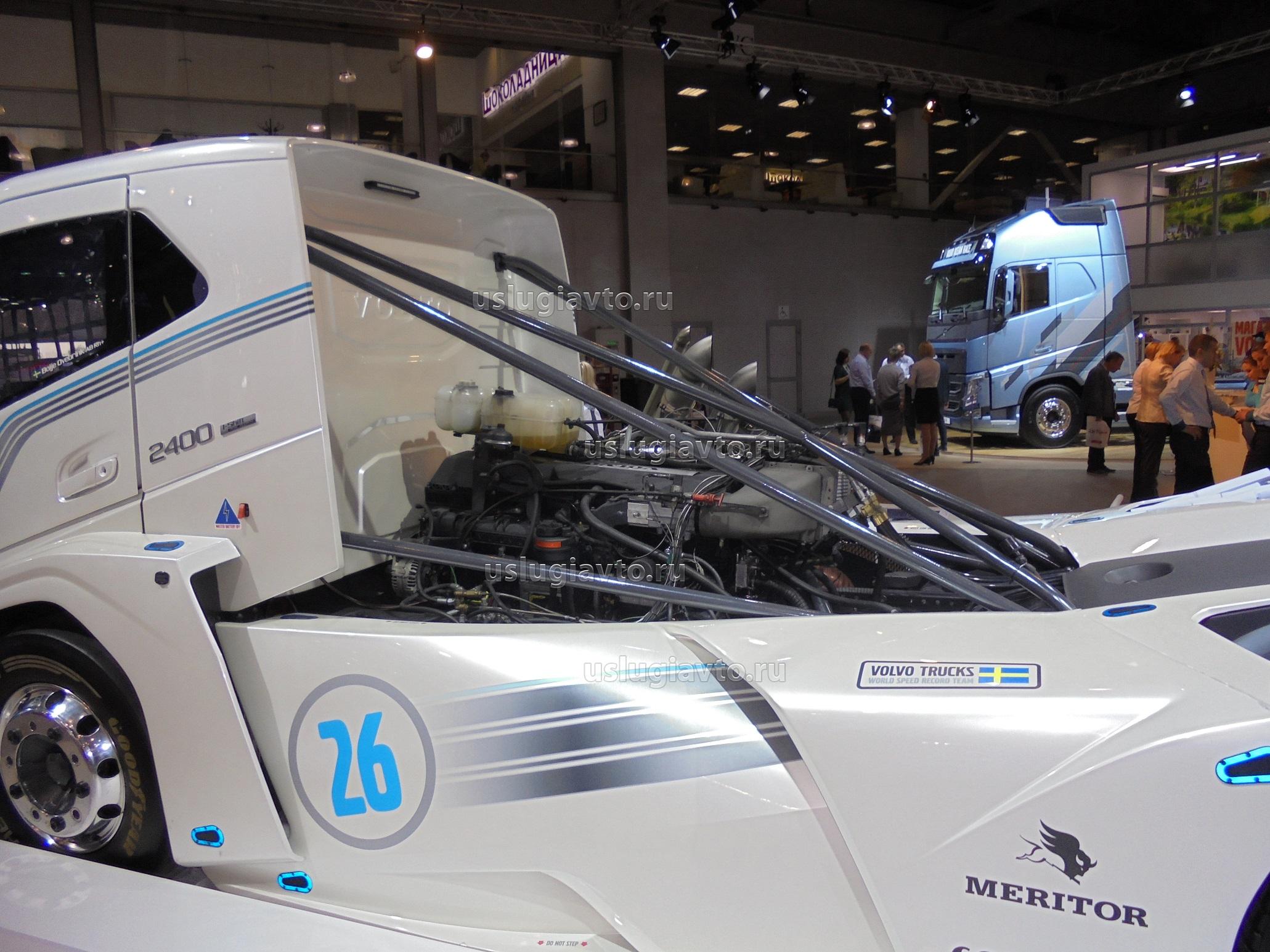

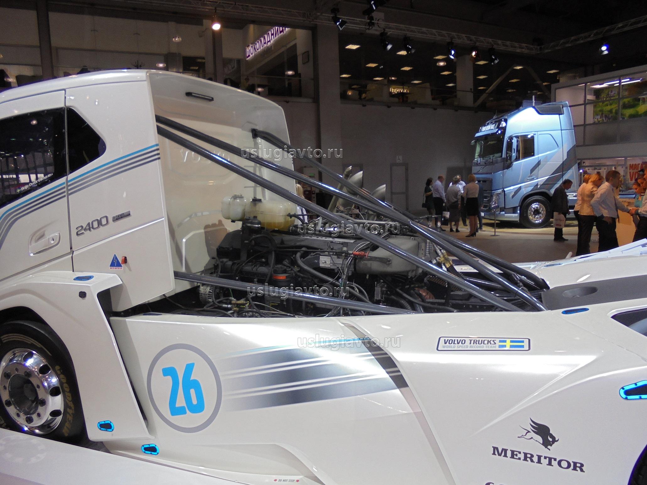

Volvo "The Iron Knight" - рекордный грузовик с двигателем в 2400 л.с.
Двигатель смещен назад

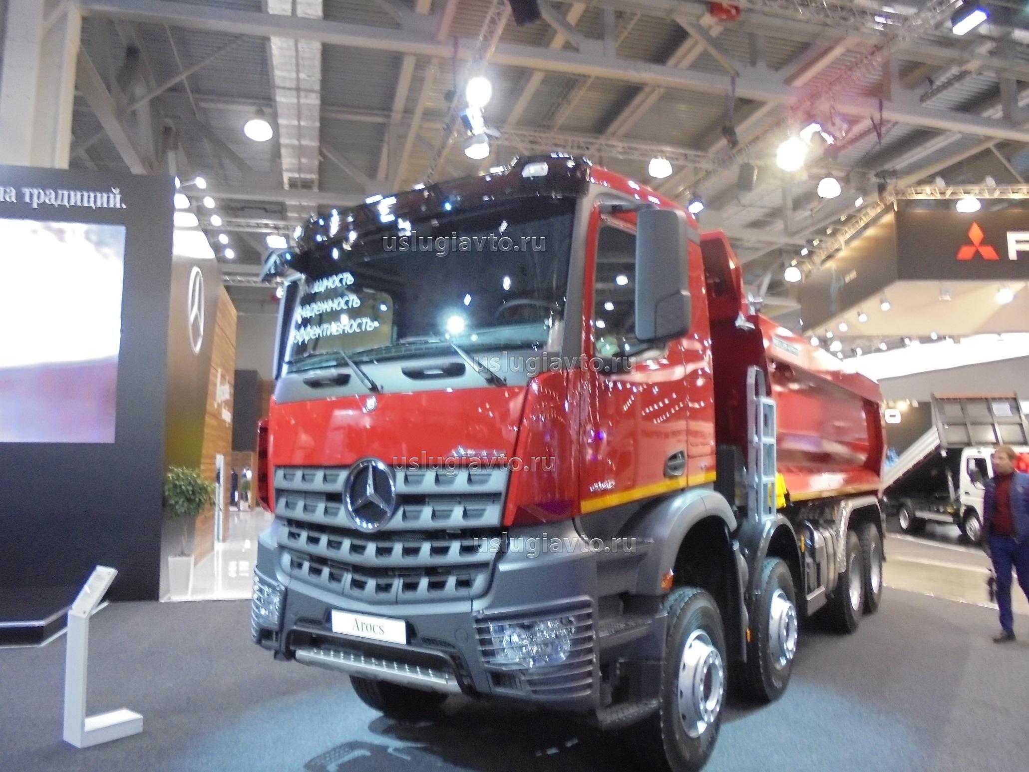

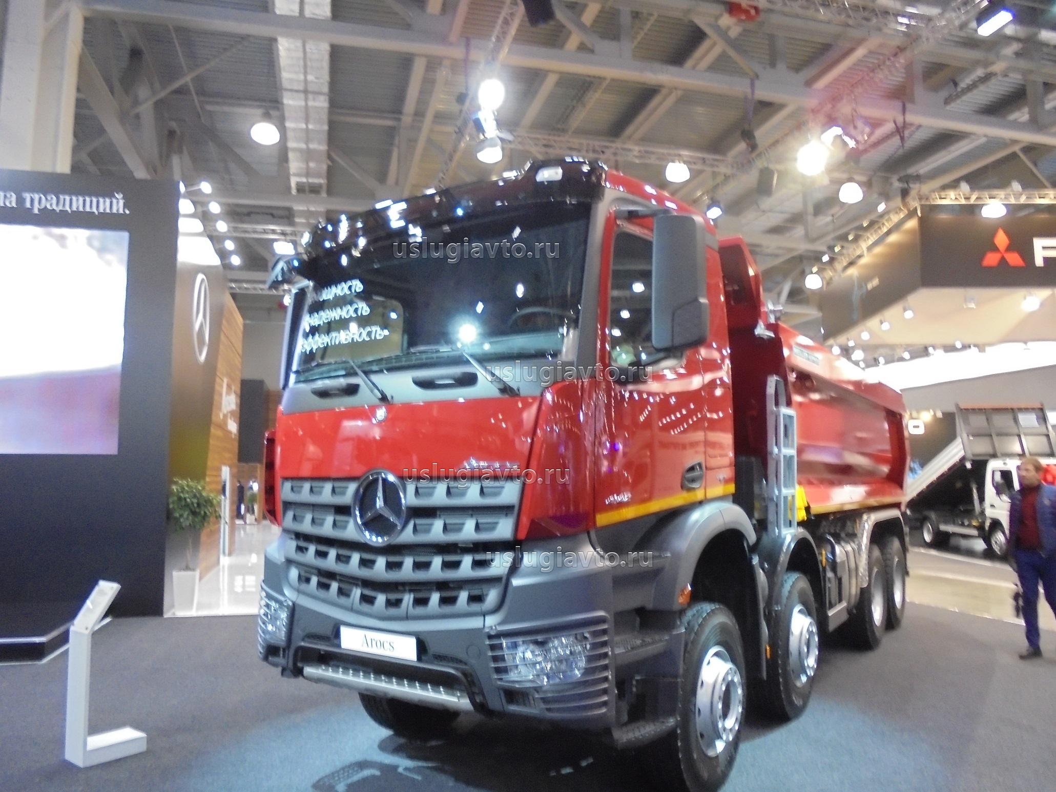

Обновленный Mercedes Actros

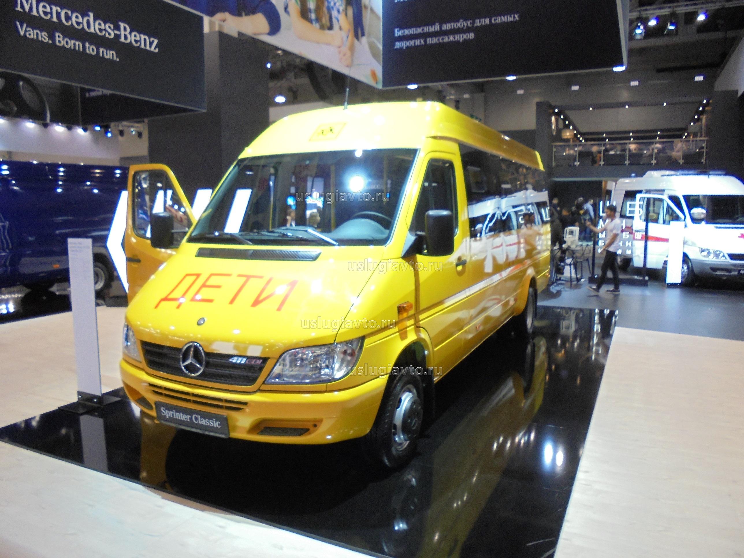

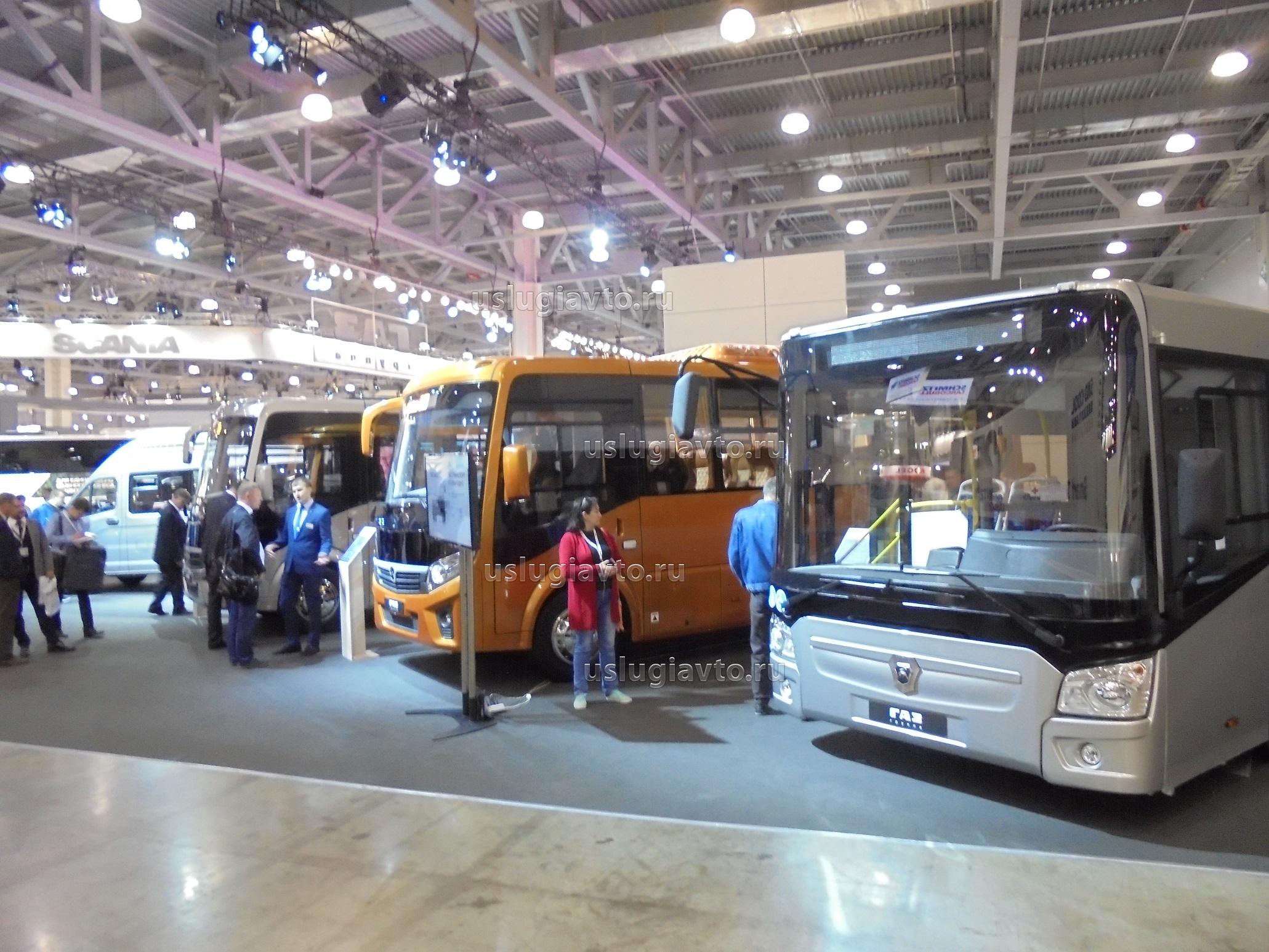

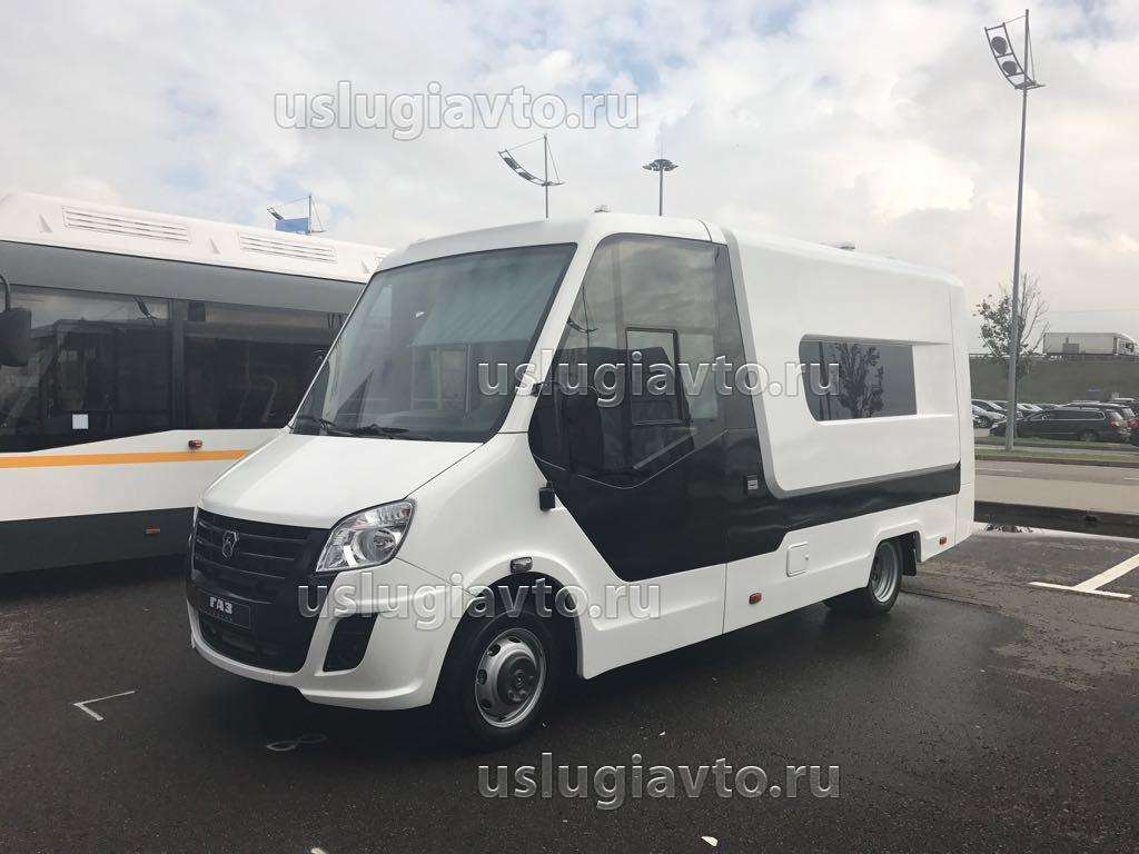

Детский автобус на базе Mercedes Sprinter производства "Луидор" (г. Нижний Новгород)

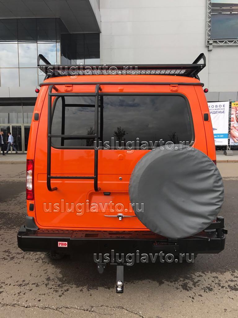

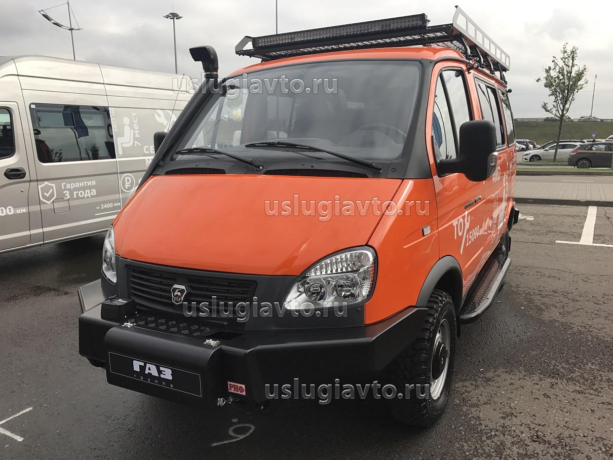

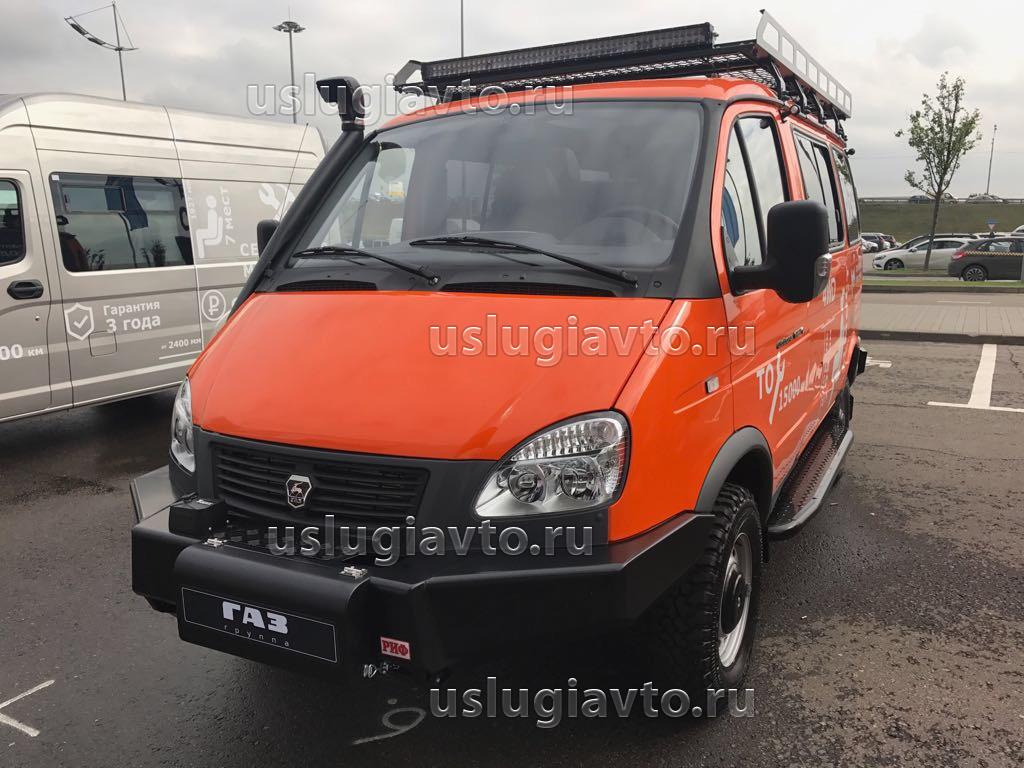

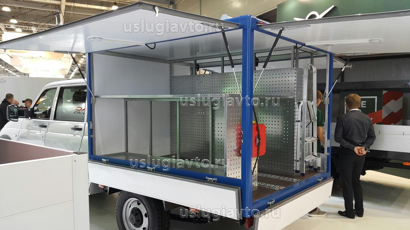

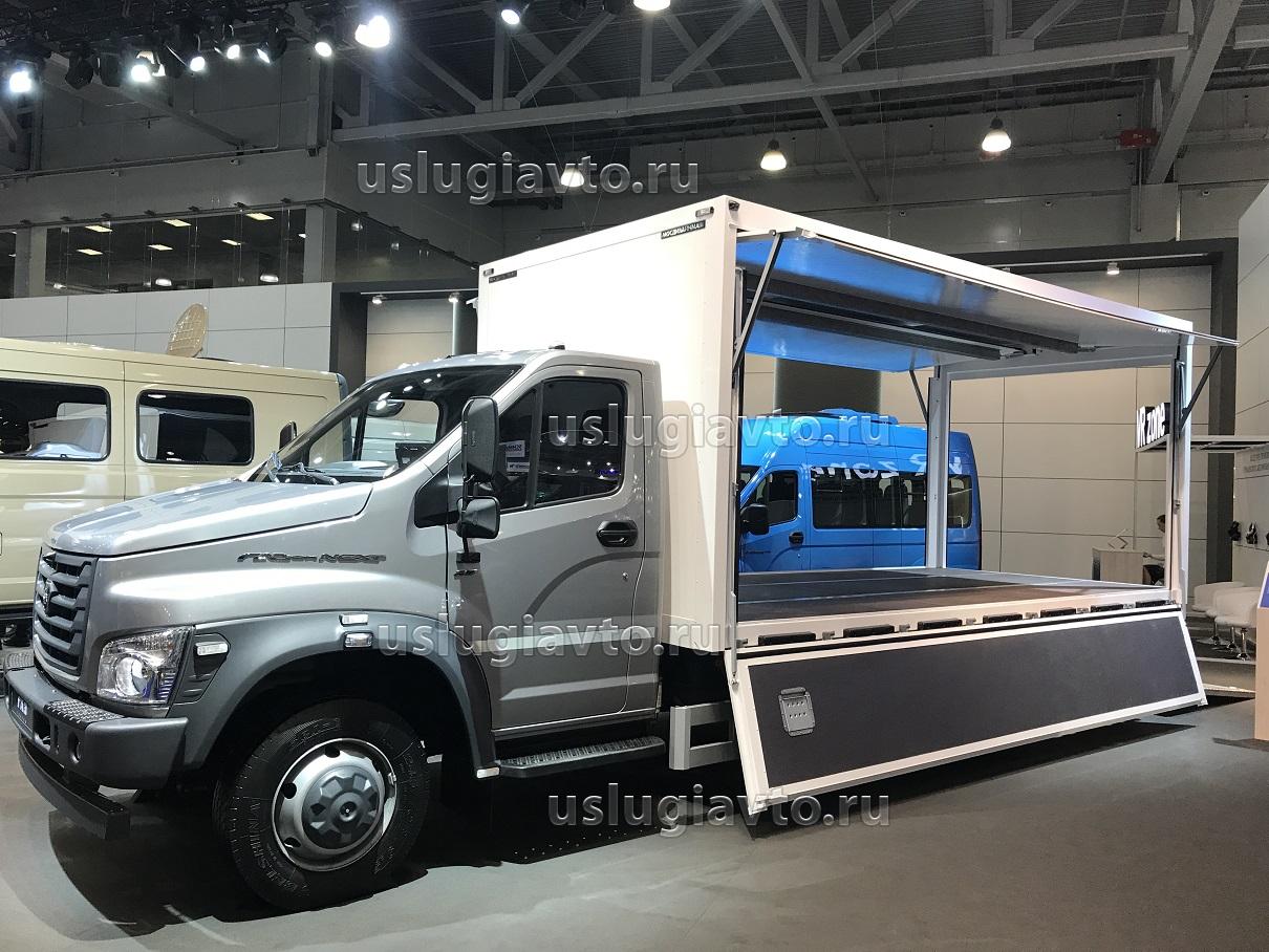

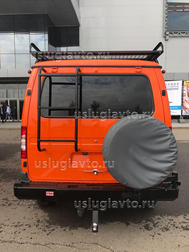

ГАЗ с бампервми РИФ

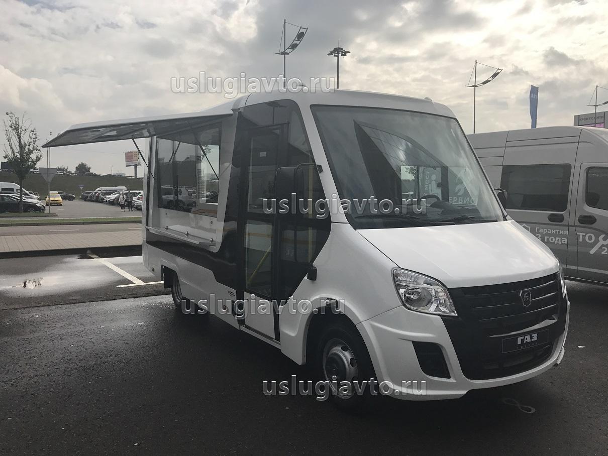

Автолавка

Сообщение Пархоменко Юрий » 08 сен 2017, 10:27

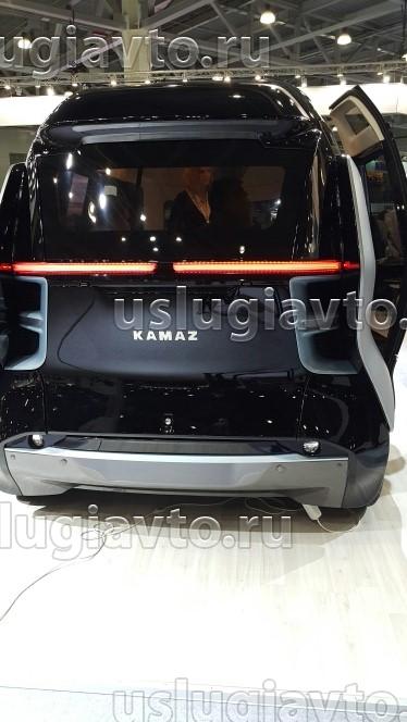

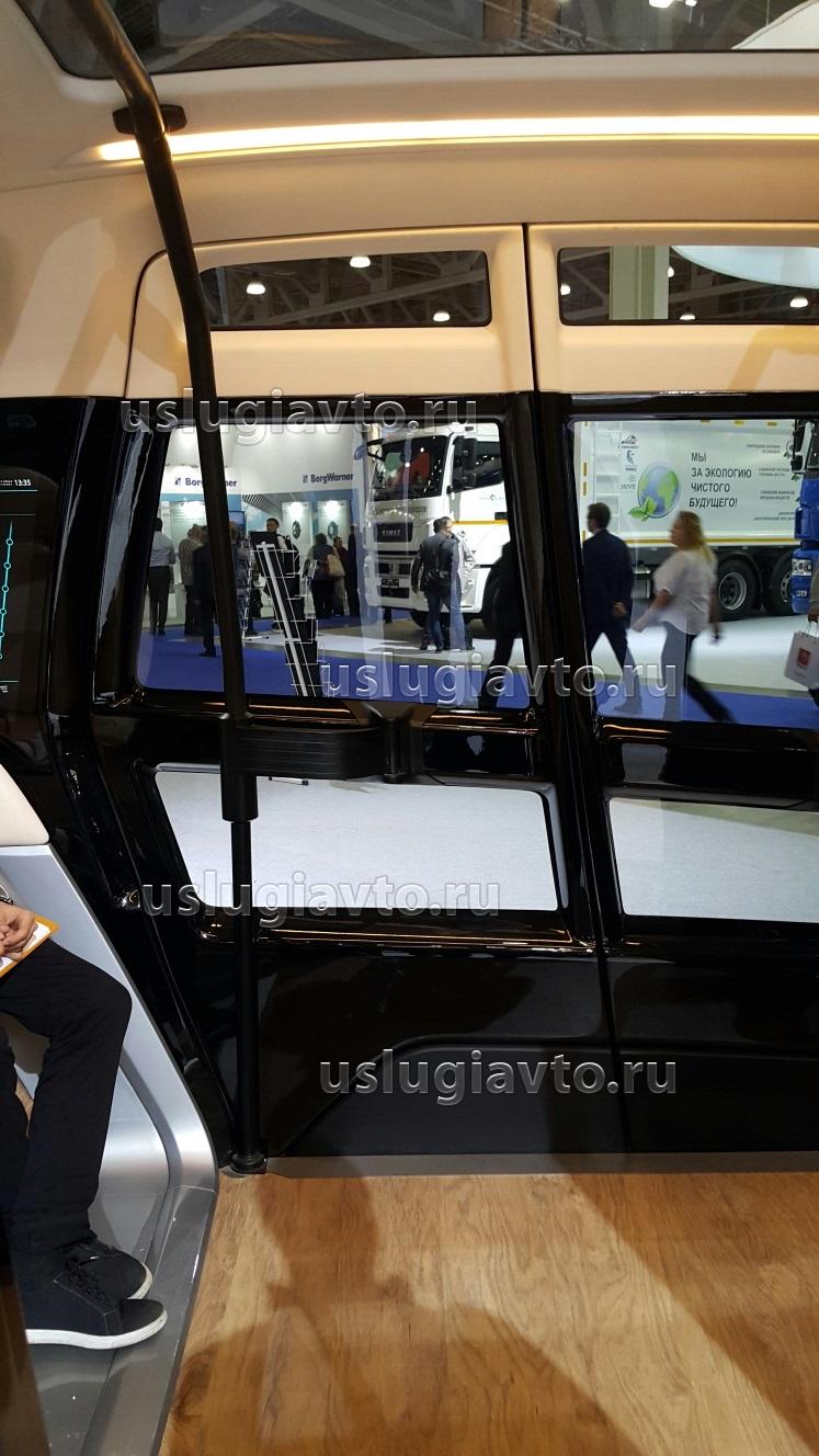

Автобус КАМАЗ-НАМИ салон
Автобус КАМАЗ НАМИ
Маркировка

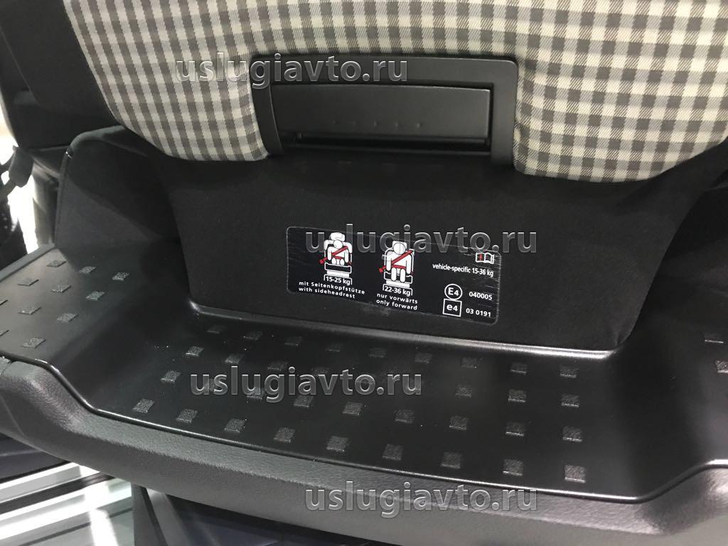

Трансфоримируется в детское.

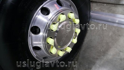

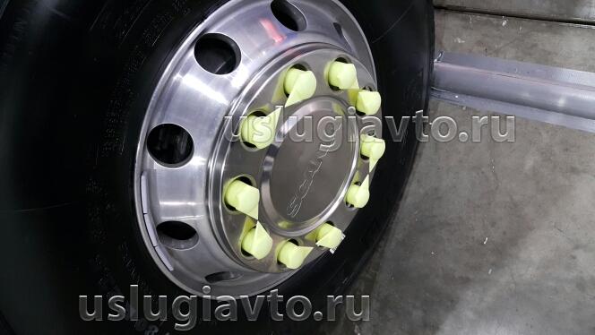

Все гайки колес автомобиля-цистерны для перевозки наливных опасных грузов оснащены пластиковыми колпачками.

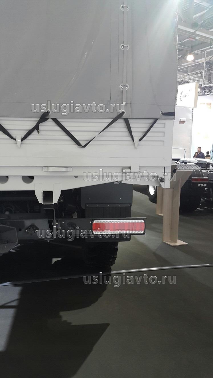

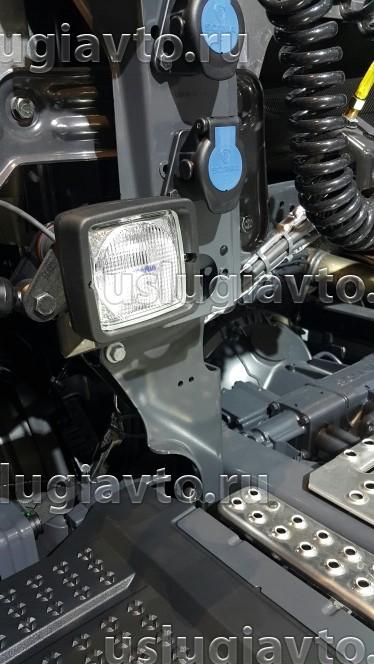

"Рабочий свет" на седельном тягаче Сканиа. Некоторые сотрудники ГАИ считают это недопустимым.

Amarok с бамперами Rival
Amarok

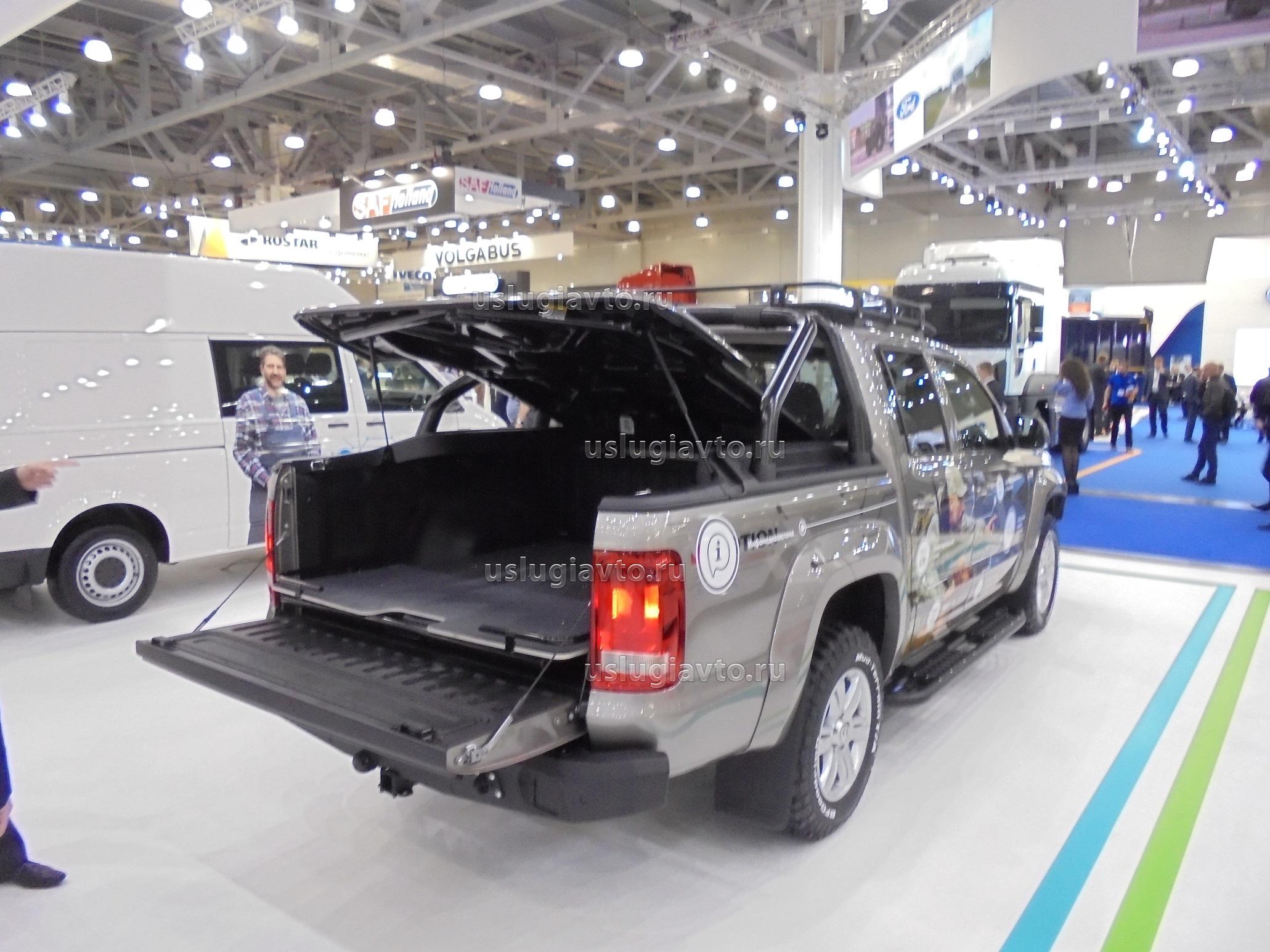

Amarok
Amarok

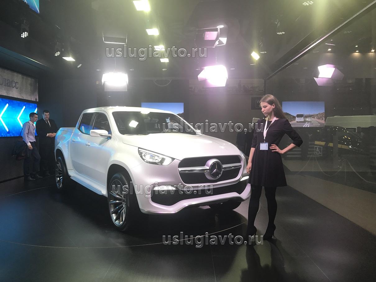

Новинка пикап Мерседес Х-класс

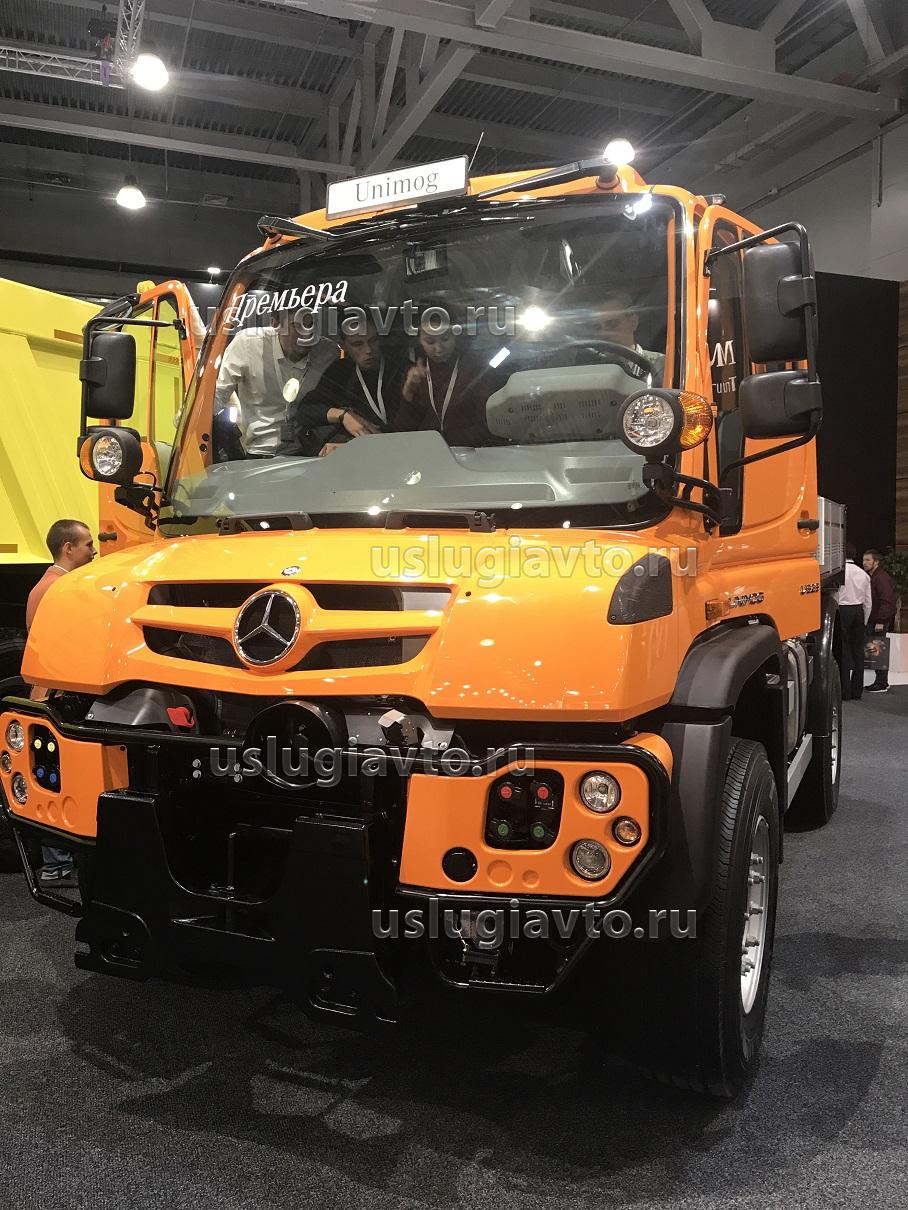

Unimog

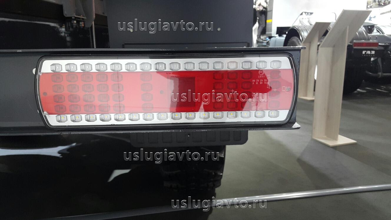

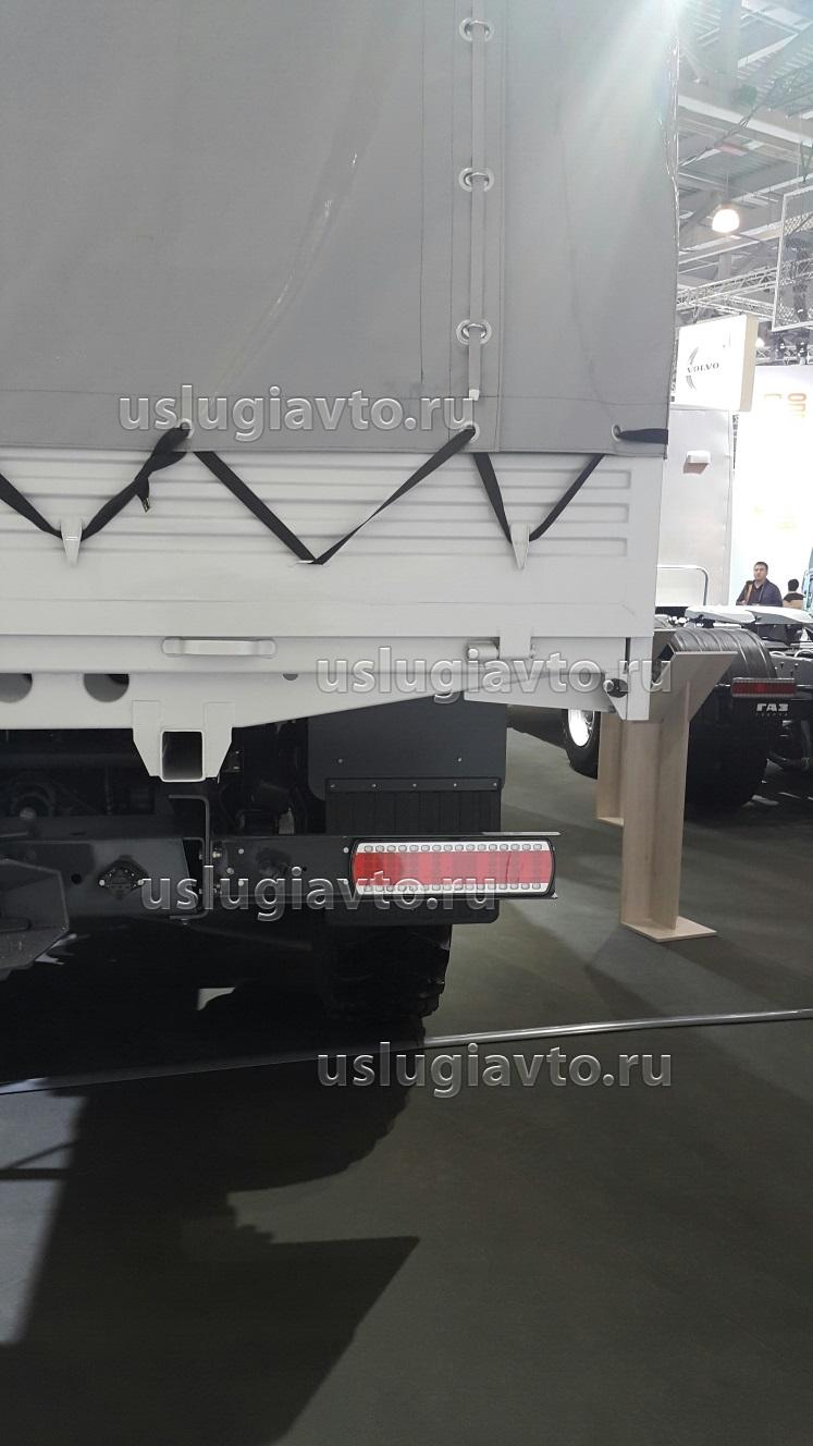

LED светотехнические приборы
LED светотехника
LED фары - задние

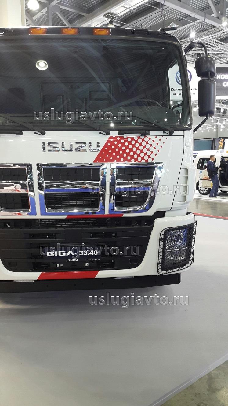

Isuzu видимо не знает, что решетки на фарах устанавливать - недопустимо! Некоторые сотрудники ГИБДД зато знают!
Isuzu Решетки на фарах

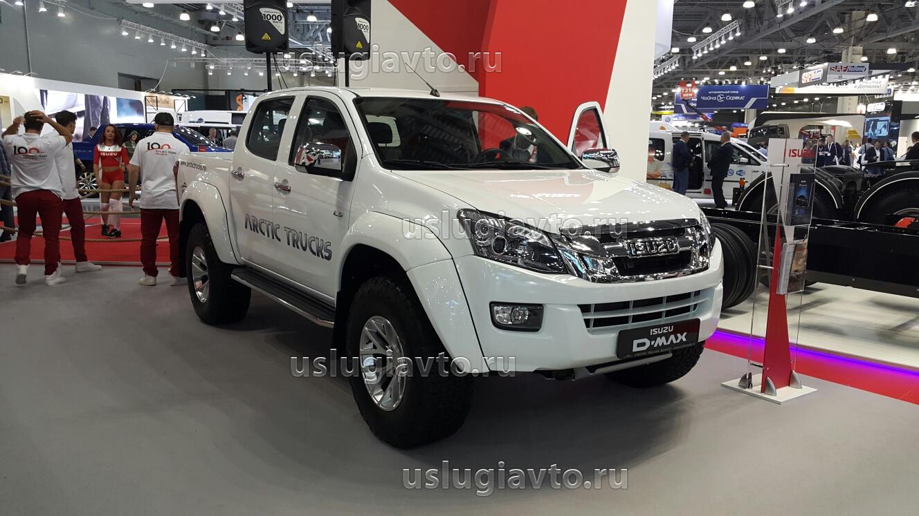

Пикап Isuzu D-max в исполнении Arctic Trucks
Пикап Isuzu D-max

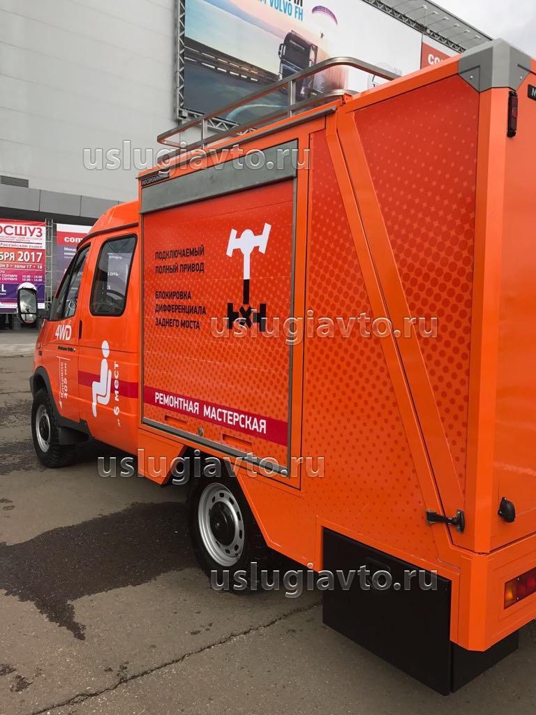

Автолавка на шасси УАЗ Патриот пикап
автолавка на шасси УАЗ

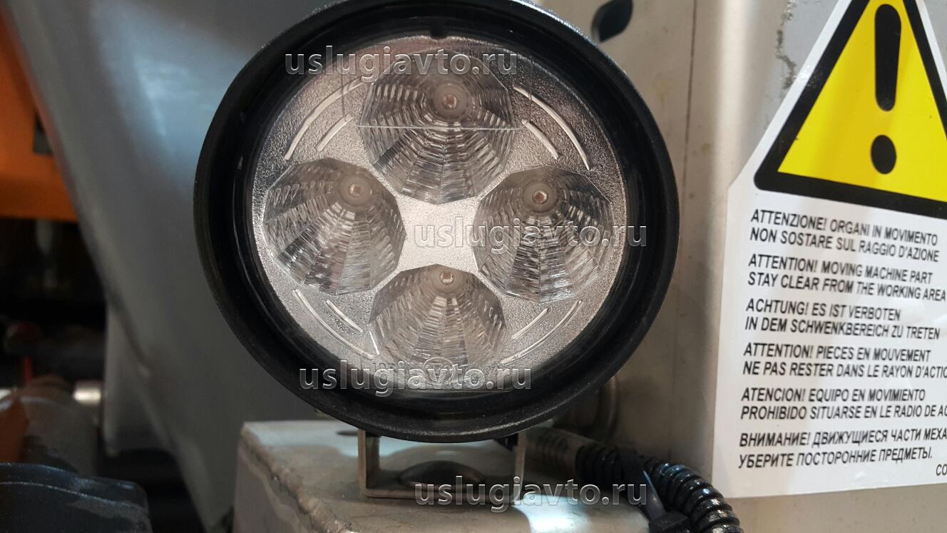

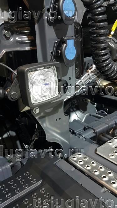

Грузовой седельный тягач Scania с рабочим светом (используется при недостаточной видимости для сцепки прицепа)
Грузовик Scania рабочий свет

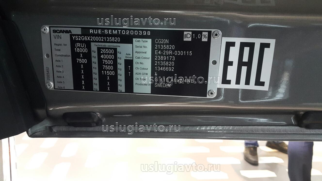

ОТТС Таможенного союза на "Грузовик года" с рабочим светом
ОТТС скания с рабочим светом

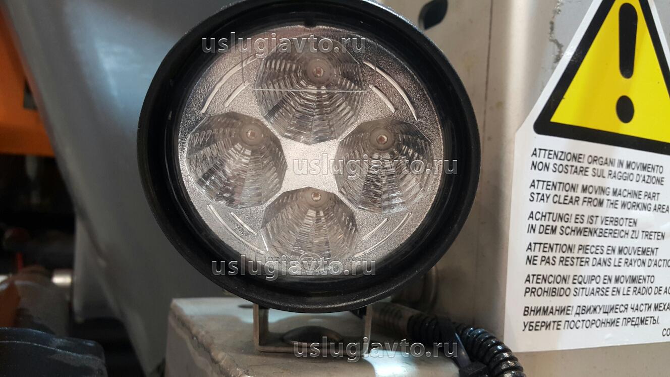

Светотехнический прибор рабочего света сертифицирован по Правилам ЕЭК ООН № 10 (в отношении электромагнитной совместимости транспортных средств категорий L, М, N и О)
Рабочий свет Правила ООН № 10

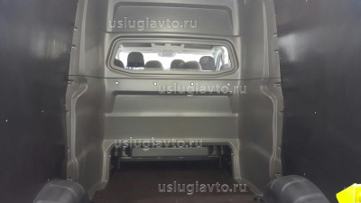

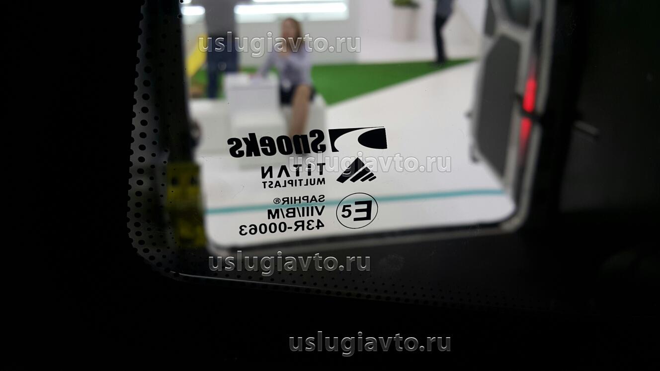

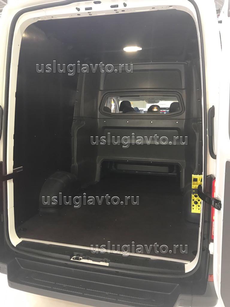

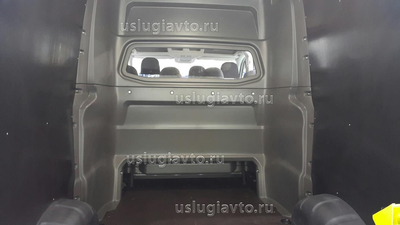

Стекло из поликарбоната отделяет пассажирский салон от грузового отсека. Стекло сертифицировано по Правилам ЕЭК ООН № № 43, маркировка имеется.
Стекло из поликарбоната, маркировка - Multiplast Titan

Сообщение Anastasia » 12 сен 2017, 10:42

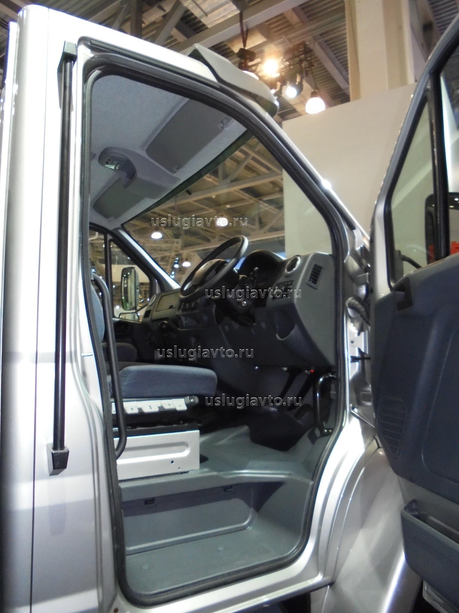

Дверь слева:
Дверь слева

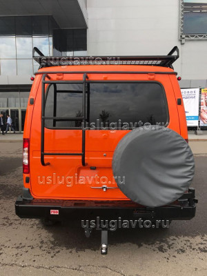

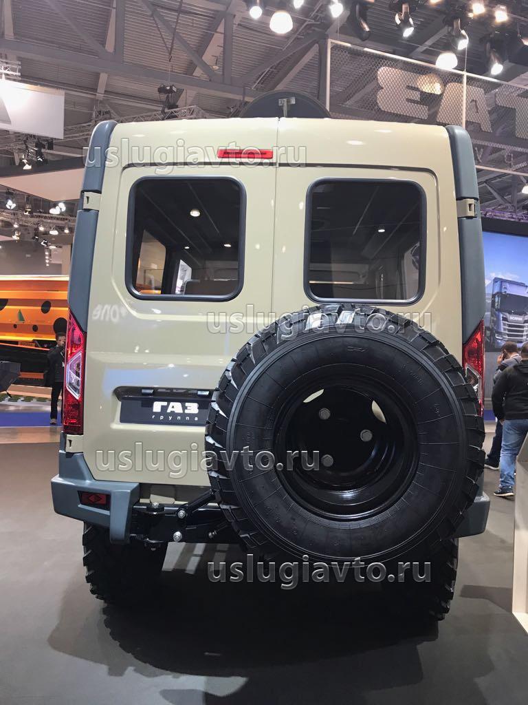

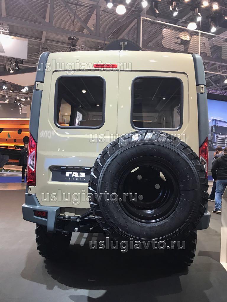

Запаска закрывает светотехнику:

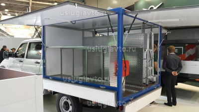

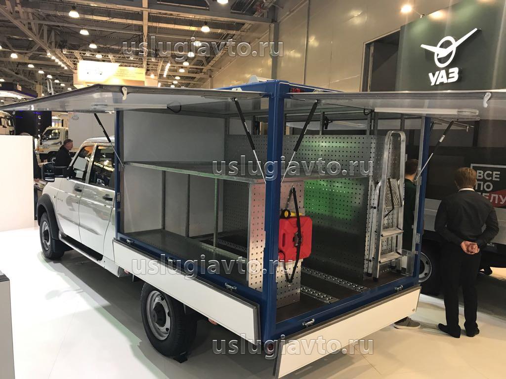

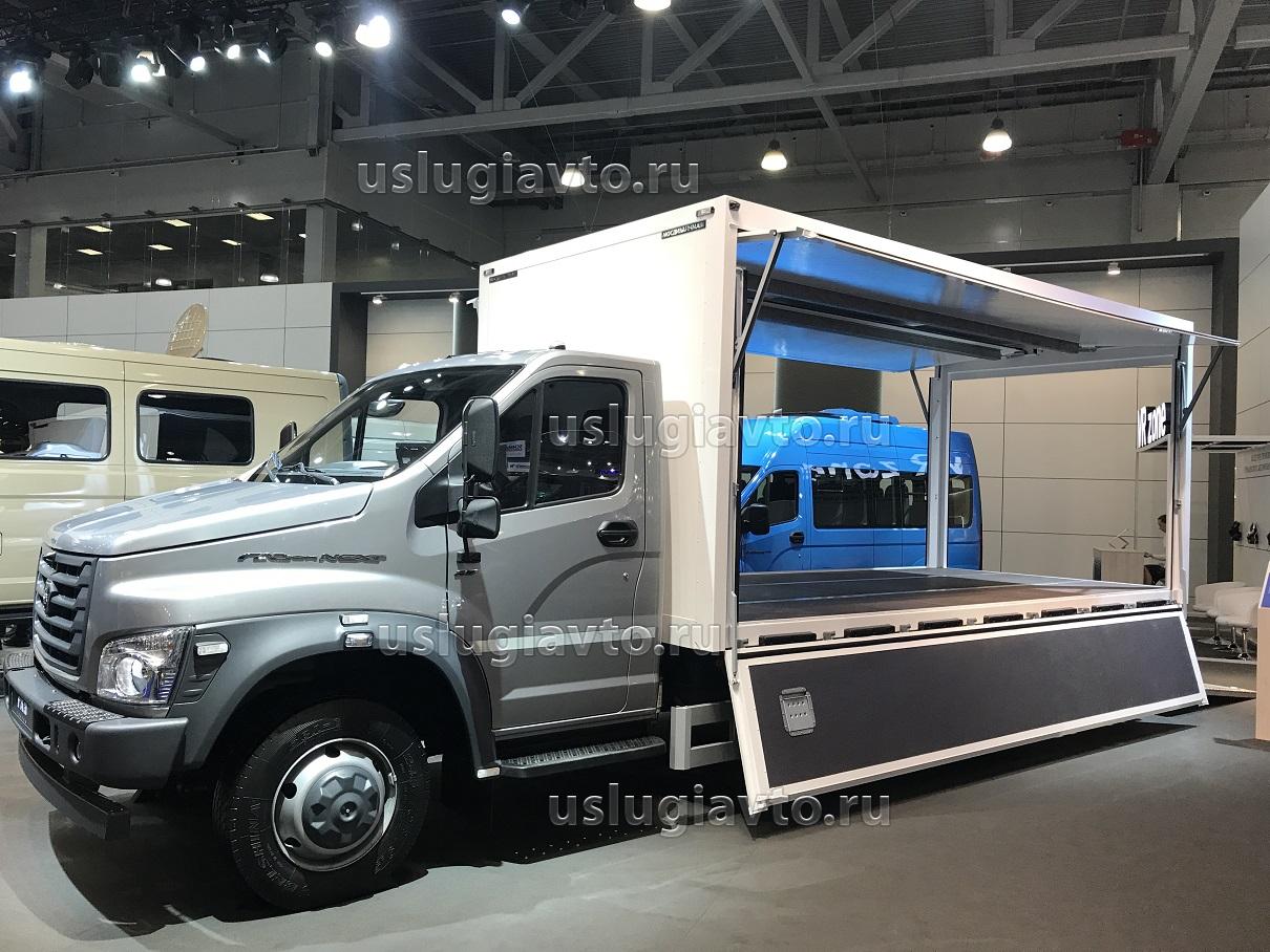

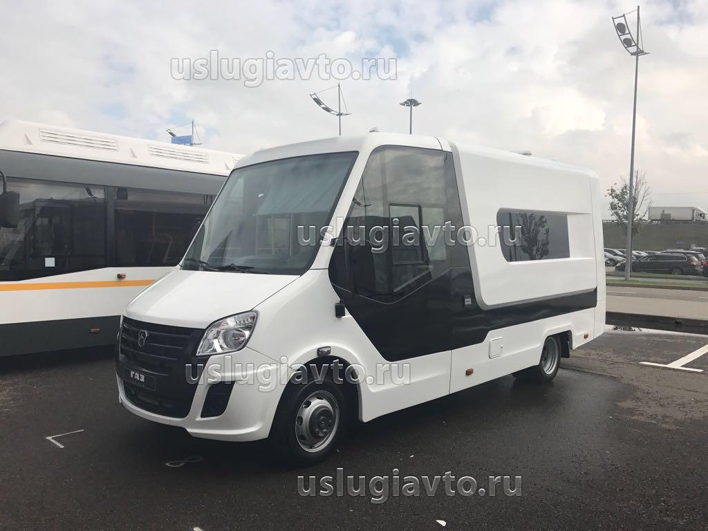

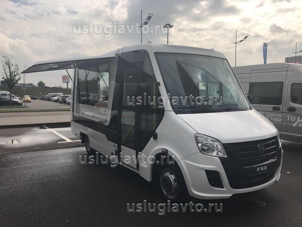

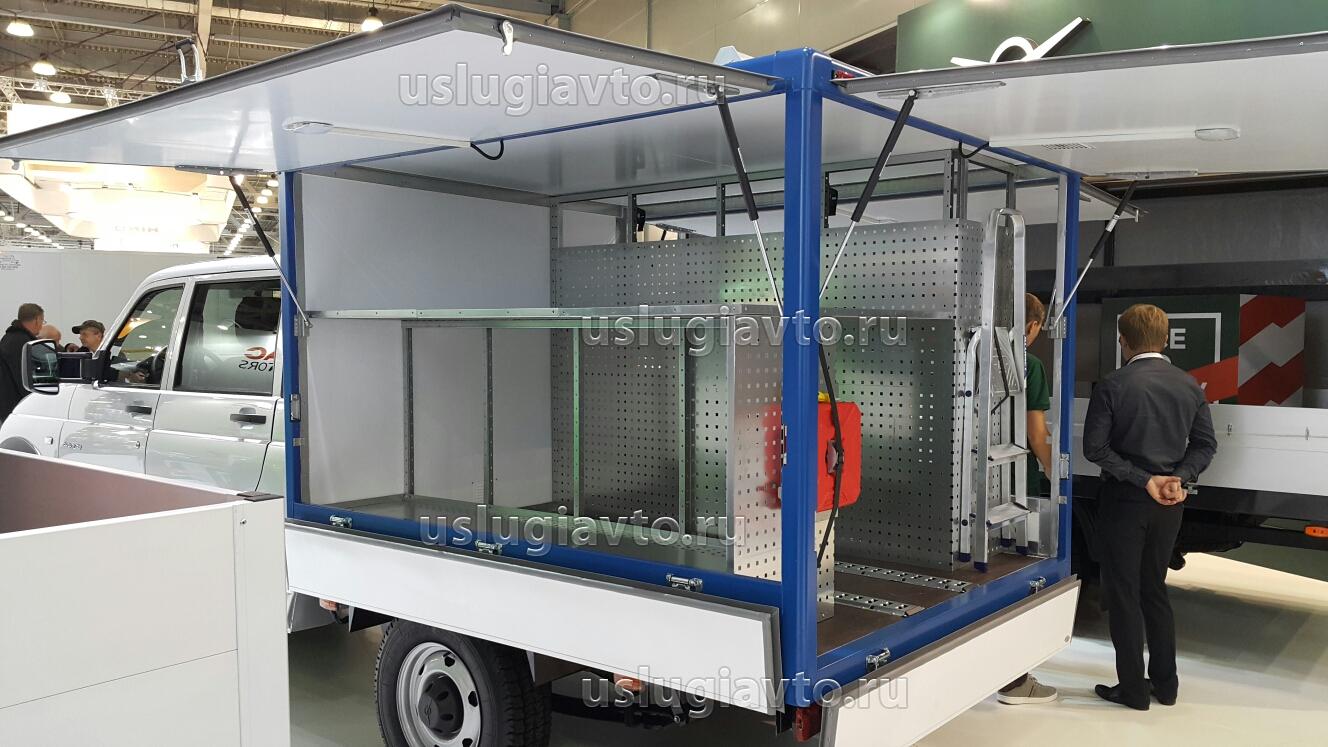

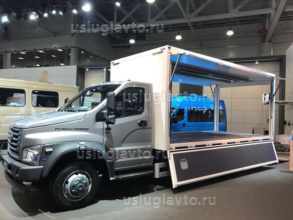

Автолавка:
Автолавка_фото 1
Автолавка_фото 2
Промтоварный фургон ГАЗон NEXT:

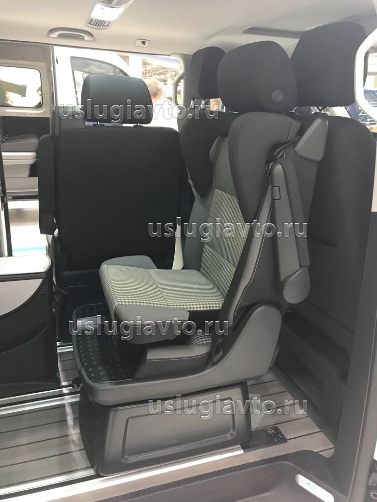

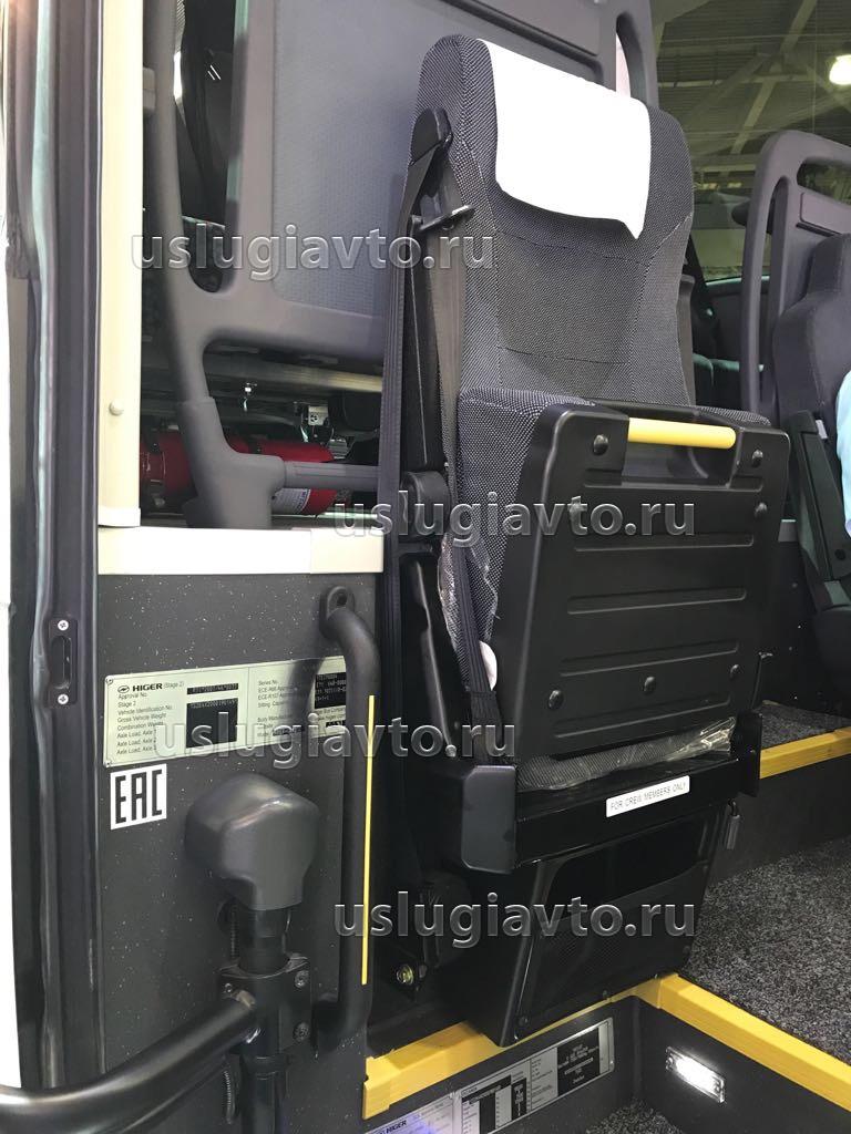

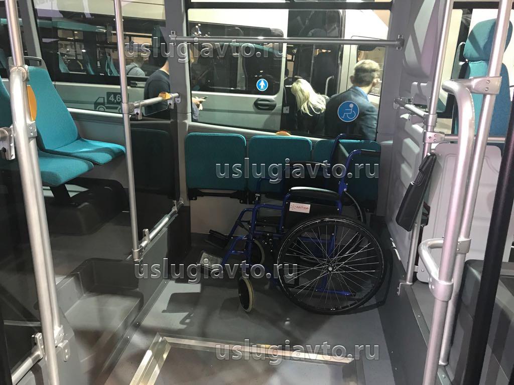

Трехточечный ремень на откидном сиденье:

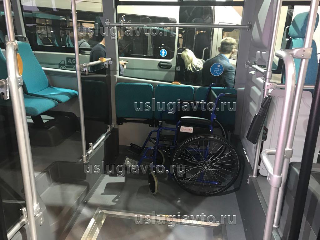

Коляска не закреплена:

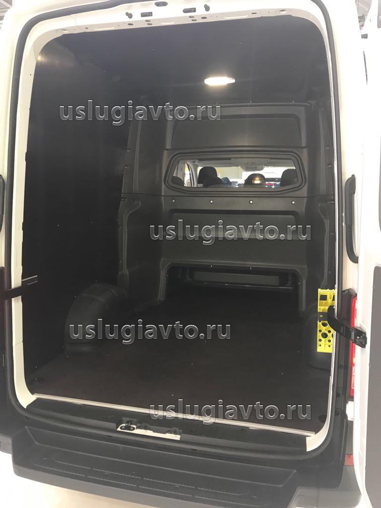

Окно в грузовой отсек:

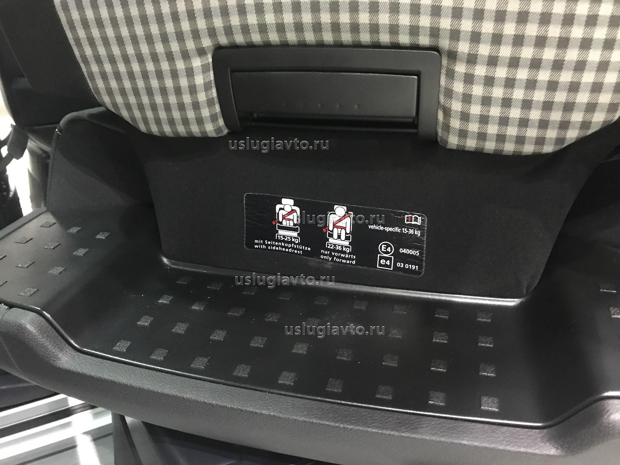

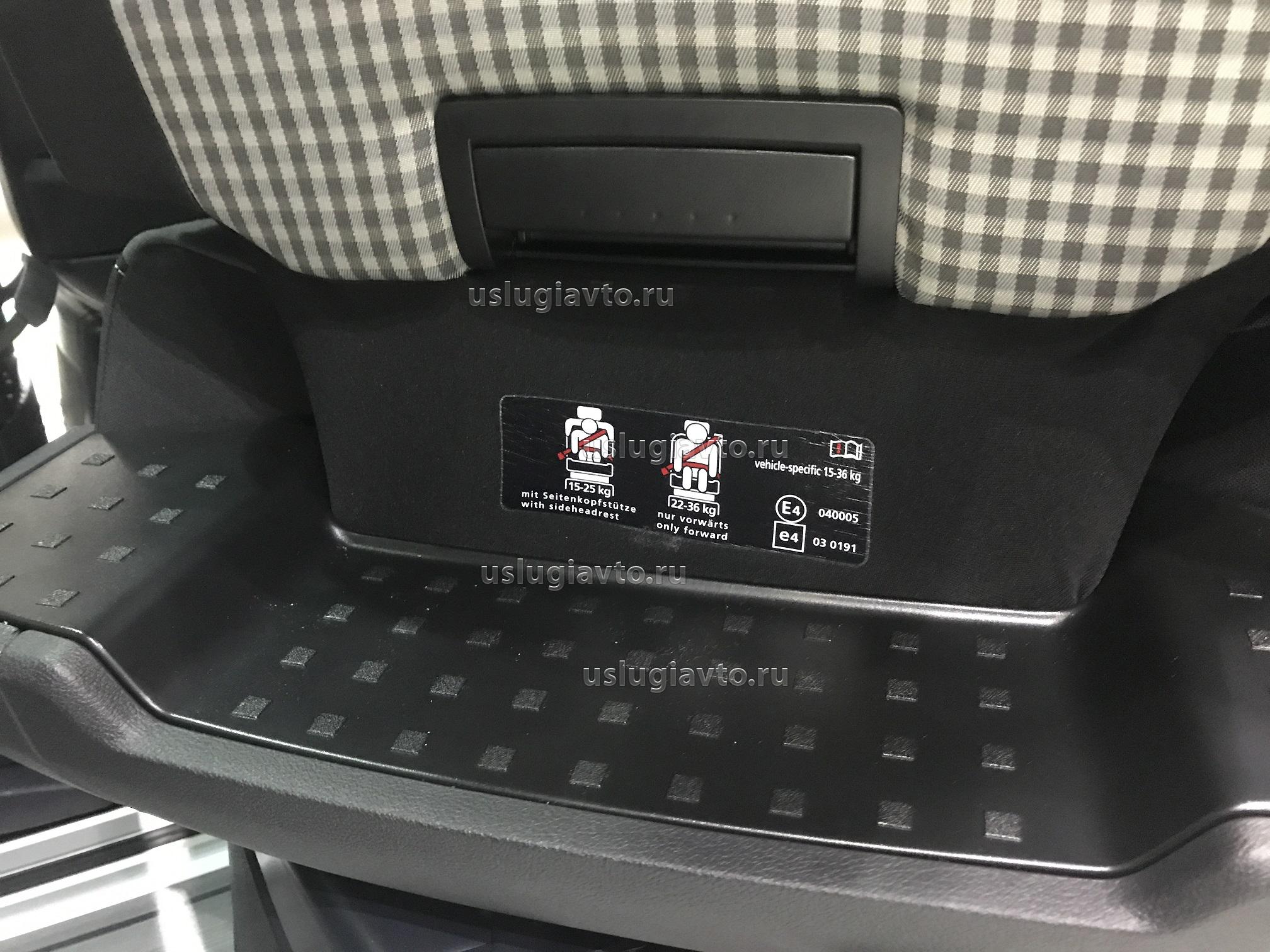

Трансформируется в детское кресло:
Трансформируется в детское кресло_фото 1
Трансформируется в детское кресло_фото 2
