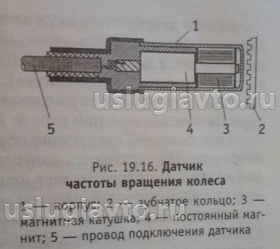

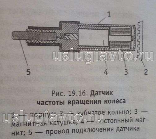

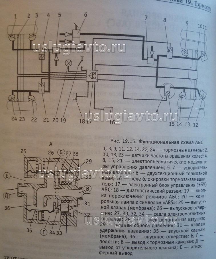

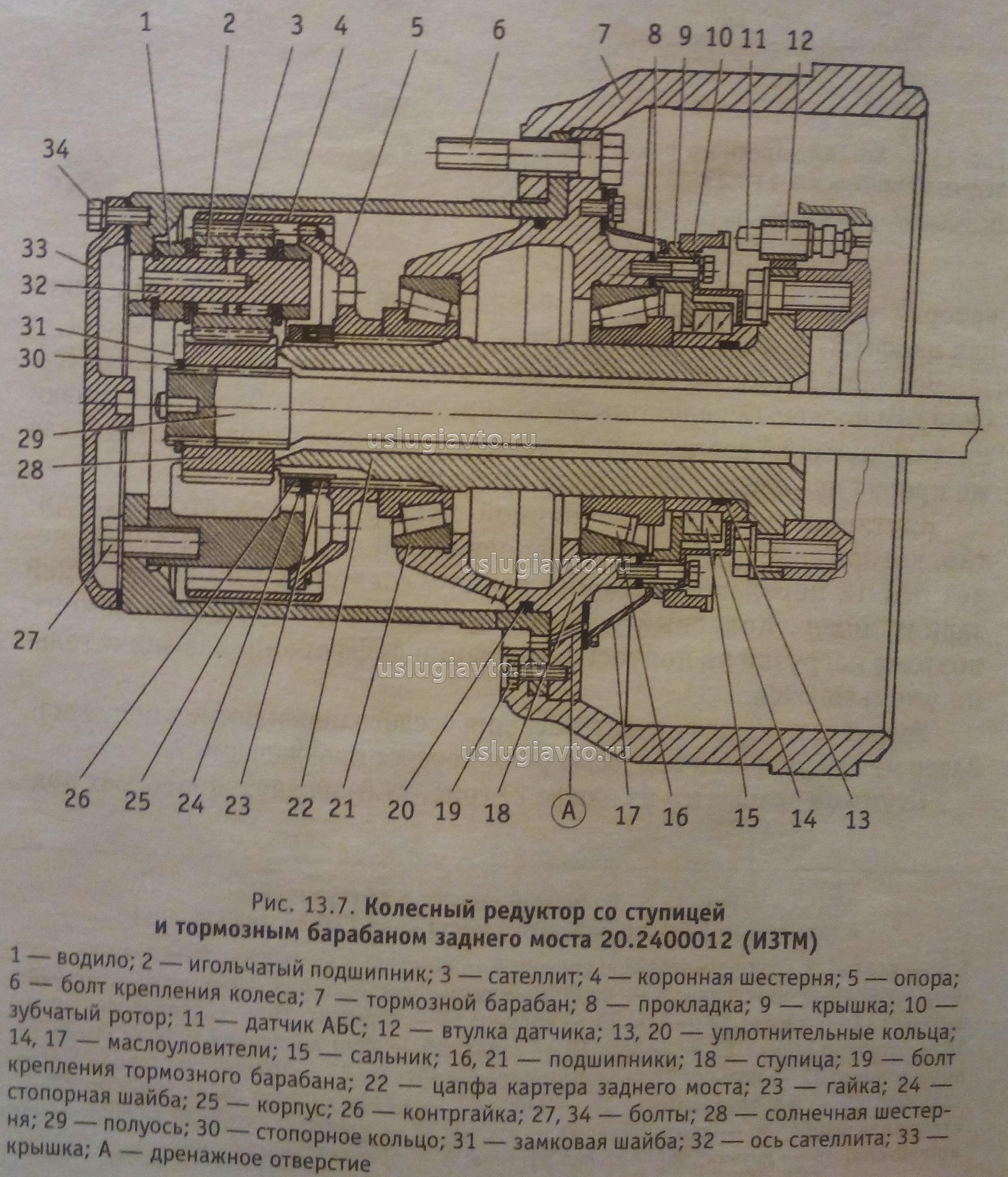

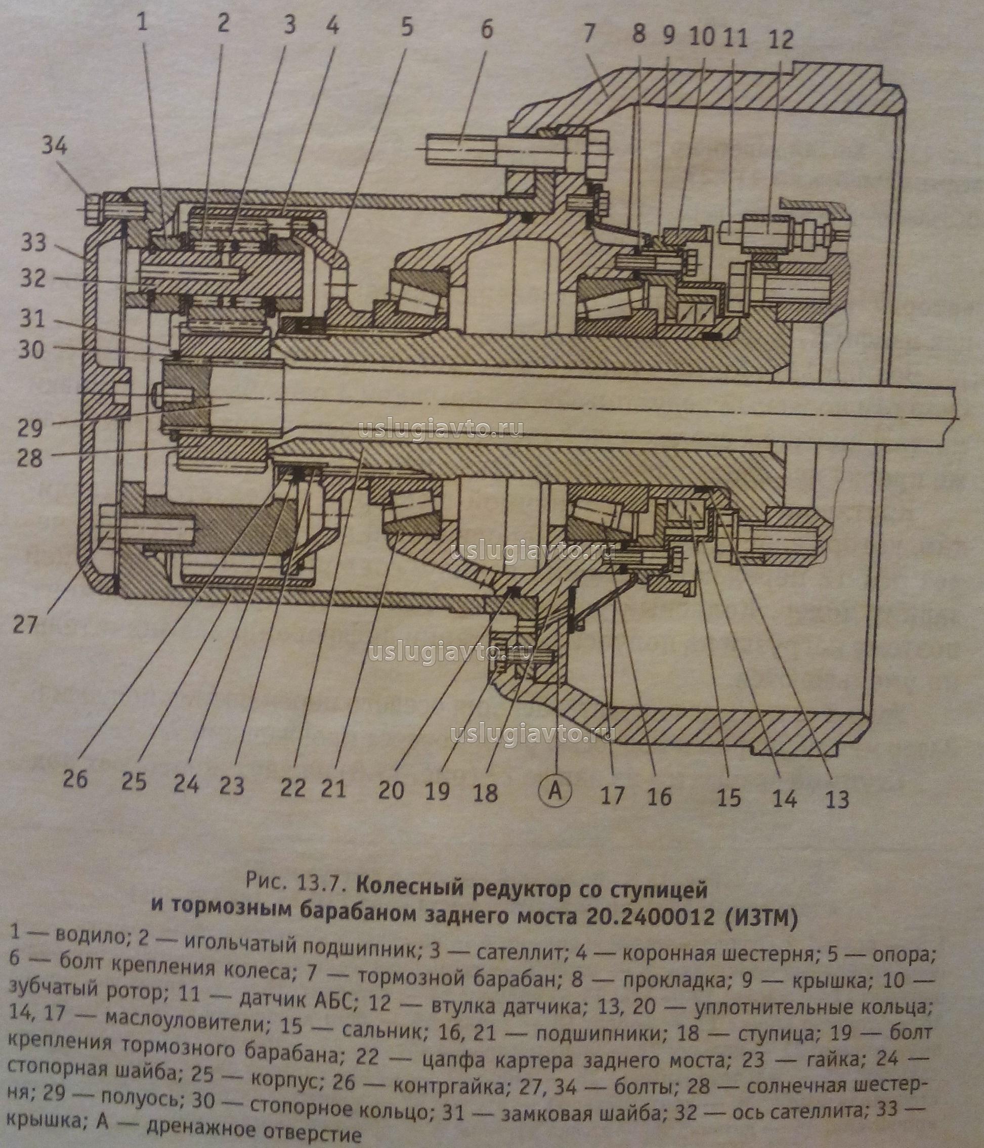

По моим данным на ЛиАЗ-677М устанавливались венгерские мосты "RABA". Скорее всего можно установить систему АБС от автобуса ЛиАЗ-5256, на него устанавливалось четыре варианта мостов, производства Raba, ИЗТМ, КААЗ и Мадара. Потребуется замена штатных тормозных механизмов на тормозные механизмы с элементами антиблокировочной системы тормозов (зубчатый ротор, датчик установленный во втулке). Система АБС фирмы "KNORR-BREMSE" модели АБС 2-ух типов 4S/4М (4 датчика и 4 модулятора) + микропроцессорный блок управления.
колесный редуктор со ступицей и тормозным барабаном ЛИАЗ-5256 с системой АБС (ИЗТМ)
Функциональная схема системы АБС автобуса ЛиАЗ-5256
Датчик частоты вращения колеса автобуса ЛиАЗ-5256
