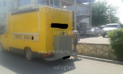

Опишите где и в каком ящике вы планируете их использовать? желательно фото.

Сообщение Adilbek2016 » 17 май 2016, 11:33
Да, ящик за габаритами ТС.
К сожалению, не удается прикрепить фото.

Сообщение VladimirVS » 17 май 2016, 11:52
Пришлите фото на почту 77uslugi@mail.ru, я выложу.

Сообщение Adilbek2016 » 17 май 2016, 12:17
Фото отправлено.
Сзади Спринтера установлен железный ящик, в котором расположены 2 газовых баллона по 50 л (пропан) для работы оборудования для приготовления пищи (не ГБО).
Ящик установлен на заводской площадке (ранее автомобиль предназначался для перевозки почты).

Сообщение VladimirVS » 17 май 2016, 12:50
Вот фото.
передвигаться с таким ящиком по дорогам общего пользования недопустимо!
Он закрывает обзор задних фонарей. Их необходимо переносить, чтобы обеспечить углы видимости (применяются требования Правил ЕЭК ООН № 48).
Также необходимо проверить ящик на наличие травмоопасных выступов и допустимых радиусов острых кромок (применяются требования Правил ЕЭК ООН № 61).
