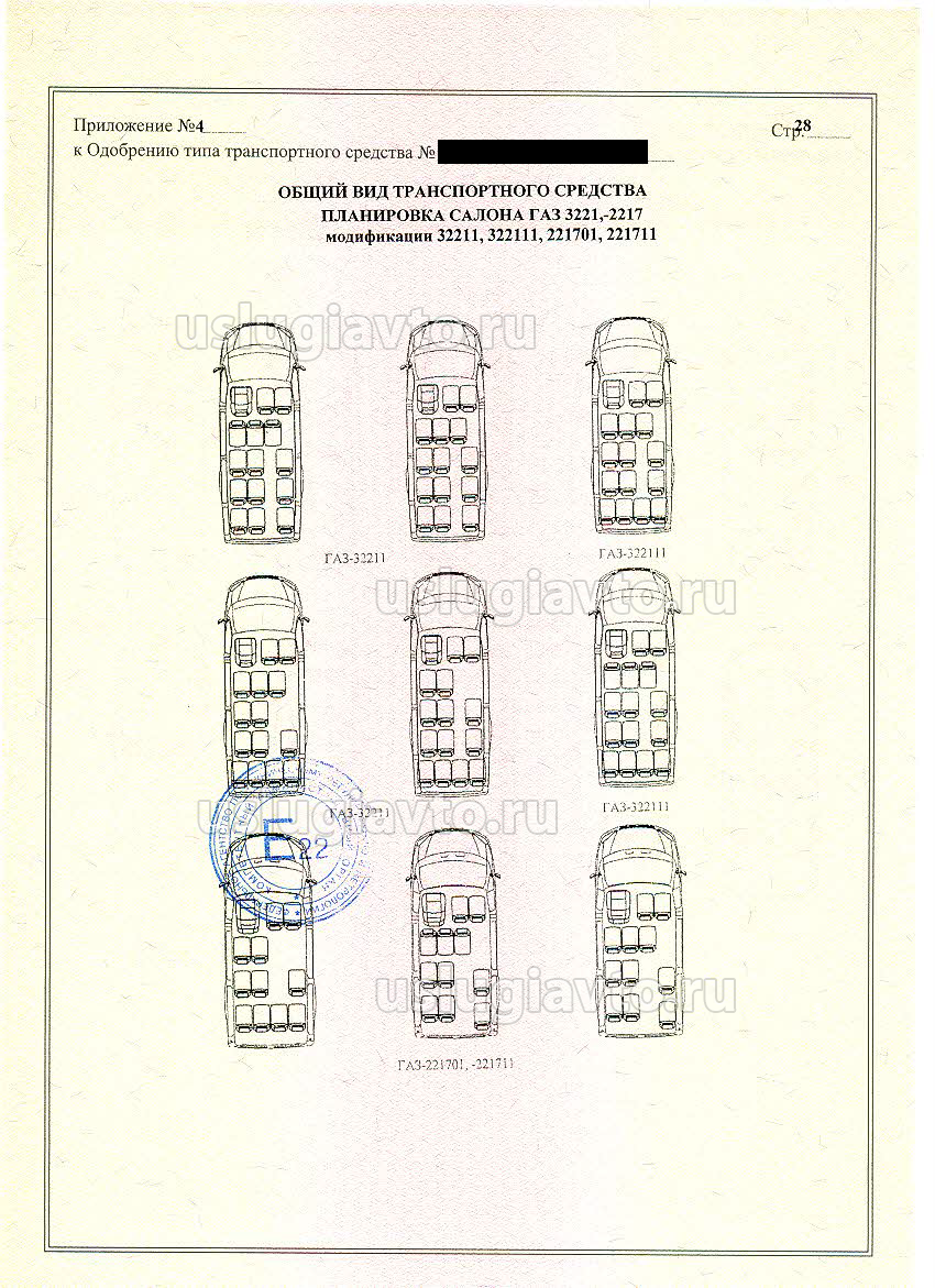

Планировки на 14-15 пассажирских мест

То есть при положительном Заключении предварительной технической экспертизы и, в последующем Протокола проверки безопасности конструкции после внесения изменений, ГИБДД обязаны будут выдать свидетельство о внесении изменений? Сидения планирую расположить как на первом варианте, чтобы был доступ к аварийному выходу.

Здравствуйте. Имею в собственности автобус газ 322132 2012 года выпуска. Есть большое желание расставить пассажирские сидения по аналогии модели газ 33212, т. е. сидения установить по ходу движения автомобиля. Сидения будут установлены заводские бу с трехточечными ремнями безопасности.
Вопрос: будет ли изменена марка модель автобуса в документах после переоборудования или так и останется 332132? Спасибо.

После внесения изменений марка и модель всегда остаются без изменений. В ПТС прописывается номер и дата выдачи ССКТС, а также количество пассажирских мест.
Пришлите на почту 77uslugi@mail.ru ПТС и планировку салона сейчас и как хотите расположить сиденья, мы вам ответим о возможности перепланировки салона.
