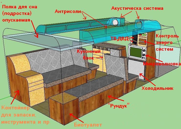

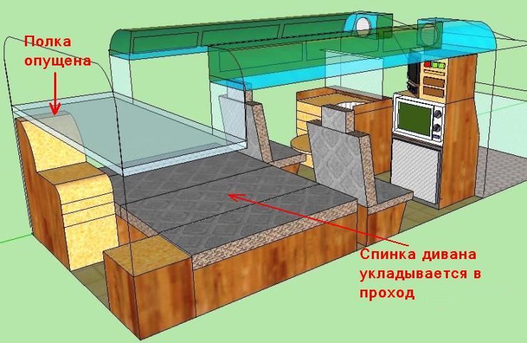

Сообщение СЕРГЕЙ GS » 09 сен 2011, 10:52
Как вариант, планировка салона "Газель" (ГАЗ-3221), одиночные сидения штатные,
а вот как классифицировать диван, что бы использовать его (иногда) для перевозки
пассажиров если он самостоятельного изготовления? Согласно нормативам нельзя, но
чем он хуже откидных лавок в санитарном УАЗе...
Каким образом легализовать в ПТС запись 5 пассажирских мест - одно рядом с водителем,
четыре в салоне как на рисунке...
СЕРГЕЙ GS
Сообщения: 175
Re: автодом
Сообщение VladimirVS » 12 сен 2011, 08:56
СЕРГЕЙ GS Пт сен 09, 2011 10:52 am
Перевозка пассажиров должна осуществляться на автомобильных сидениях: Правила ЕЭК ООН N 17 (транспортные средства категорий M , N ) Правила ЕЭК ООН N 80 (транспортные средства категорий M , M ).
