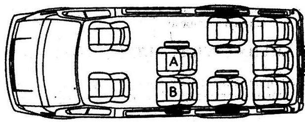

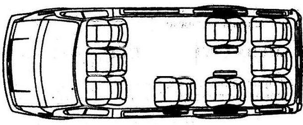

У меня ГАЗ-322132 (Газель 13 мест) все сиденья оборудованы ремнями безопасности(вписано в ПТС), хочу переделать ее в 8-местную, с установкой заводских сидений от а/м "Баргузин" и соответственно сделать перепланировку либо как у ГАЗ-3221, либо "мой вариант"... Вопрос, могу ли я сделать это самостоятельно используя стандартные крепежные элементы и сиденья? И сколько будет стоить ваше заключение в этом случае?
Мой вариант
Заводская компоновка
Тимофей
Сообщения: 5
Зарегистрирован: 02 ноя 2011, 16:27
Re: Переоборудование из категории "D" в "В"
Сообщение Биркин Алексей » 06 мар 2013, 12:31
Учитывая то, что сидения должны оборудоваться ремнями безопасности, то переоборудование должно выполняться на сертифицированном предприятии.
стоимость заключения 3000 рублей
