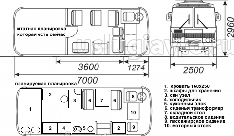

Очень хочется переоборудовать автобус Паз 320520 в автокемпер.
Хочется внести следующие изменения.
Переоборудование автобуса:
1. Замена ДВС и КПП на 1UZ FE или 3UZ FE с АКПП, что бы попасть в экологический класс Евро 4 и иметь возможность выезда в Евро Союз.
2. Удаление радиатора и расположение пассажирского места
3. Удаление сидений и расположение салона трансформер Ривьера 2 трехместных дивана.
4. Установка сан узла
5. Установка кухонного блока: холодильник, плита, мойка для посуды, ящики для хранения
6. Установка четырех местного дивана раскладывающегося в кровать в кормовой части
7. Установка ГБО
8. Замена водительского сидения
9. Установка кондиционера
10. Сзади снаружи установка подъёмной турели для перевозки мотоцикла
11. Установка экспедиционного багажника на крышу
12. Переделка тормозной системы
13. Установка раздвижной маркизы
14. Вырезание дополнительных окон в спальне
15. Полный привод, установка раздатки, кардана и переднего моста.
Подскажите какие шаги нужно предпринять, что бы пройти весь путь оформления изменений вместе с Вами?
И самый главный вопрос: после получения от Вас предварительной экспертизы и получения одобрения в ГИБДД, возможно ли использование ТС во время переоборудования? То есть например двигатель я меняю в одном регионе, а переоборудование салона в другом, а газовое оборудование вообще в третьем.

Сообщение APTEM_UA-Expert » 24 апр 2017, 11:21
Замена допустима. Нужен будет ДКП на ДВС.
Этот пункт не совсем понятен. Опишите подробнее.
Необходимо будет указать точное число сидений, которые демонтируются, и точное число сидений, которые устанавливаются. Использовать допускается только автомобильные сиденья, оборудованные ремнями безопасности и подголовниками. Ориентация сидений либо по ходу, либо против хода движения ТС.
Допустимо.
Допустимо.
Допустимо. Если сиденья не автомобильные, то перевозить на них пассажиров будет запрещено.
7. Установка ГБО
Допустимо. Необходимо будет уточнить: какой газ, место расположение и емкость баллона.
Допускается. Использовать допускается только автомобильные сиденья, оборудованные ремнями безопасности и подголовниками.
Допускается.
Необходимо описать подробнее.
Допустимо.
Допустимо.
Использовать допускается только сертифицированные автомобильные стекла в соответствии с Правилами ЕЭК ООН № 43. (либо б/у с маркировкой соответствия ТР ТС и Правилам ЕЭК ООН).
Необходимо описать подробнее. Карданный вал должен быть сертифицированный. Необходимо указать от каких а/м устанавливаются мост и РК. Мост допускается устанавливать в сборе с подвеской и тормозными механизмами.
После несения изменений тип ТС будет "Дом на колесах или "Дом дача", но не "Автодом"!
С порядком действий можете ознакомиться по ссылке:
Порядок регистрации переоборудования
Подробнее о таком переоборудовании можете посмотреть по ссылке:
Переоборудование в "Автодом"
Подробнее о других видах переоборудования:
Виды переоборудования ТС
Рекомендуем вам возить с собой подписанное заявление о возможности переоборудования вашего ТС и мотивировать ваши поездки тем, что направляетесь на место проведения работ по переоборудованию.
С уважением, Фёдоров Артём
