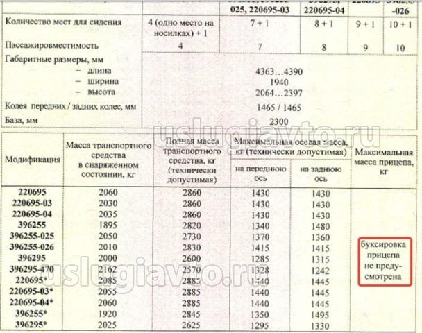

melihov.rnd писал(а):Еще вопрос по горячим следам: Какими мерами можно увеличить грузоподъемность машины?! ( меры возможные для внесения изменений в док-ты и меры повышающие грузоподъемность но не возможные к узакониванию.)
Повысить грузоподъемность и соответственно разрешенную максимальную массу можно, если Вашим автомобилем предусмотрена буксировка прицепа. Как изучим данные ОТТС сообщим результат.
Re: УАЗ Буханка из "Д" в "Б" + усиление тормозов
Сообщение Пархоменко Юрий » 06 ноя 2014, 10:17
К сожалению автомобилем УАЗ буксировка прицепа не предусмотрена.
Сообщение Пархоменко Юрий » 07 ноя 2014, 09:36
melihov.rnd писал(а):Правильно ли я понимаю, что буксировать вообще нельзя?! буксировочное устройство стоит и установлено по уму в раме с впечатляющим креплением...
И все же, каким образом можно поднять технически возможную грузоподъемность?! ( пусть и без внесения изменений.)
Спасибо!
УАЗ крепкая машина, и советскими инженерами заложена буксировка прицепа. Но с введением системы сертификации в 1995 году все изменилось и в данном конкретном случае завод-изготовитель, он же и заявитель при сертификации, скорее всего по экономическим причинам не заявил испытание автомобиля с прицепом. Исходя из этого формально можно сделать вывод:
- если год выпуска авто до 1995, то буксировка прицепа допустима;
- если год выпуска после 1995, то это не предусмотрено конструкцией.
В предыдущем ответе я допустил ошибку, не уточнив год выпуска автомобиля. Не исключено, что могли ужесточиться требования по минимальной эффективности торможения автомобилей и УАЗ с прицепом перестал их удовлетворять.
Изменение грузоподъемности - это уже изменение конструкции, так что без регистрации в ГИБДД никак не обойтись.
