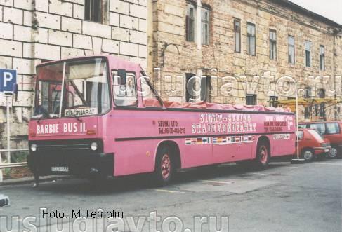

Здравствуйте.А если делать то же самое,только грузовик бортовой?Донор ,например Икарус.Естественно что окна не нужны и желательно борт по уровню пола.Спасибо за ответ заранее.

Сообщение Сибирский » 21 мар 2015, 22:40
Фото
Икарус кабриолет

Сообщение Пархоменко Юрий » 23 мар 2015, 10:04
Сибирский писал(а):Здравствуйте.А если делать то же самое,только грузовик бортовой?Донор ,например Икарус.Естественно что окна не нужны и желательно борт по уровню пола.Спасибо за ответ заранее.
Переоборудование по аналогии с Икарусом на фото считаю недопустимым, так как это ведет к ухудшению безопасности конструкции, а именно к подобным автобусам предъявляются требования к прочности верхней части крыши (Правила ЕЭК ООН № 66). Таким образом без силового каркаса безопасности по периметру штатной крыши автобуса не обойтись.

Re: Сделать автобус_кабриолет
Сообщение Сибирский » 23 мар 2015, 19:20
За бугром делают,а у нас недопустимо?Немного странно.Ведь по такой же схеме полно грузовых троллейбусов.Может делают усиление нижней фермы и т.д.?
Сообщение Пархоменко Юрий » 24 мар 2015, 09:39
Сибирский писал(а):За бугром делают,а у нас недопустимо?Немного странно.
Предлагаю рассуждать конкретно, а именно о том, что в каждой стране требования к конструкции ТС разные, также следует учитывать дату допуска такого переоборудованного ТС в эксплуатацию по дорогам общего пользования. Данные требования "продиктованы" необходимостью не ухудшить безопасность конструкции автобуса после переоборудования, цитирую п. 75 регламента таможенного союза (018/2011):
75. Проверка выполнения требований к транспортным средствам, находящихся в эксплуатации, в случае внесения изменений в их конструкцию осуществляется в форме предварительной технической экспертизы конструкции на предмет возможности внесения изменений и последующей проверки безопасности конструкции и технического осмотра транспортного средства с внесенными в конструкцию изменениями.
В ходе предварительной технической экспертизы удостоверяются в том, что после внесения изменений в конструкцию транспортного средства, сохранится его соответствие требованиям настоящего технического регламента, действовавшим на момент выпуска транспортного средства в обращение.
В ходе проверки безопасности конструкции транспортного средства удостоверяются в том, что после внесения изменений в конструкцию транспортного средства его безопасность соответствует требованиям настоящего технического регламента.
К перевозке грузов и пассажиров требования разные. В данной теме мы обсуждаем перевозку пассажиров в так называемом "автобусе-кабриолете". Забыл еще указать, что при демонтаже крыши необходимо будет оборудовать все сиденья направленные по ходу или против хода движения двухточечными ремнями безопасности. Сиденья расположенные поперечно направления движения ТС необходимо развернуть либо демонтировать, так как на них не предусмотрена установка ремней безопасности, то есть это может быть не безопасно для пассажира пристегнутого ремнем и находящимся на таком сиденье во время движения.
