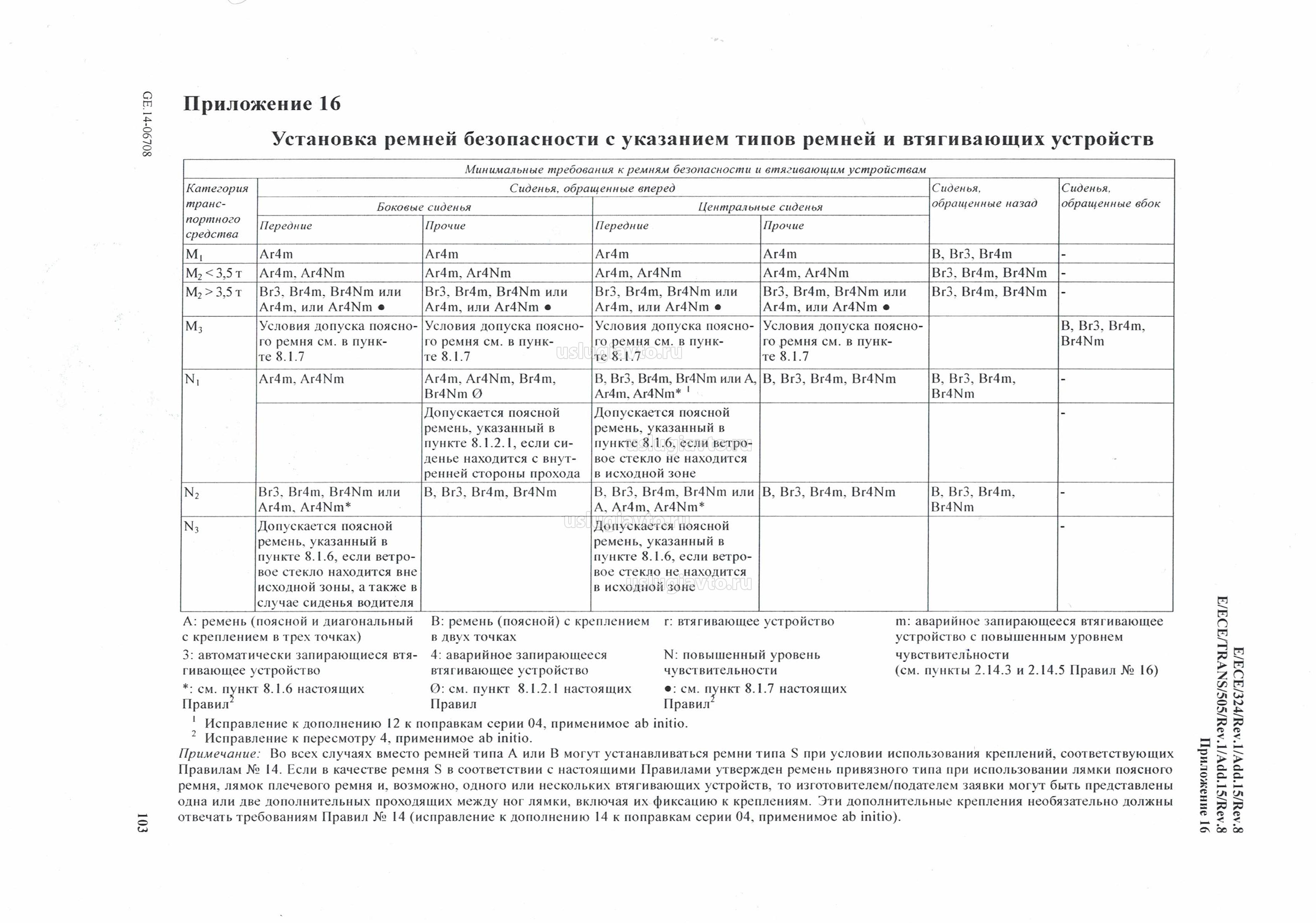

Сообщение NiKas » 31 янв 2018, 11:41
Правила ООН № 16
Единообразные предписания, касающиеся официального утверждения:
I. Ремней безопасности, удерживающих систем, детских удерживающих систем и детских удерживающих систем ISOFIX, предназначенных для лиц, находящихся в механических транспортных средствах
II. Транспортных средств, оснащенных ремнями безопасности, сигнализаторами не пристегнутого ремня безопасности, удерживающими системами, детскими удерживающими системами ISOFIX и детскими удерживающими системами размера i.

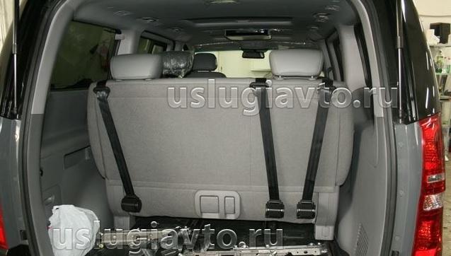

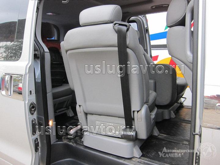

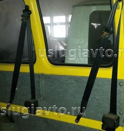

Варианты установки ремней безопасности на сиденья.
