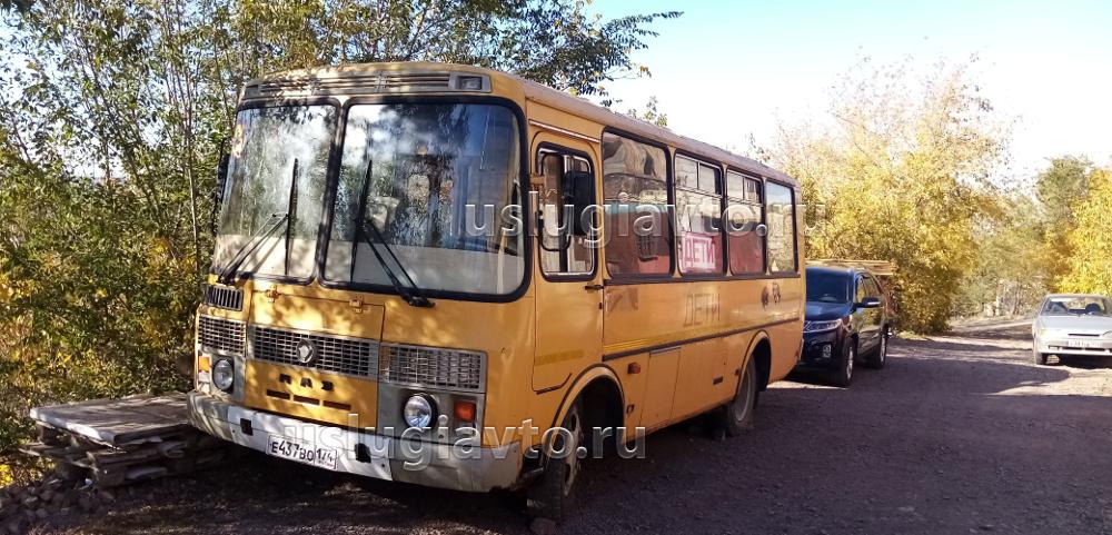

Сообщение Вадим_Мгн74 » 26 окт 2019, 07:53

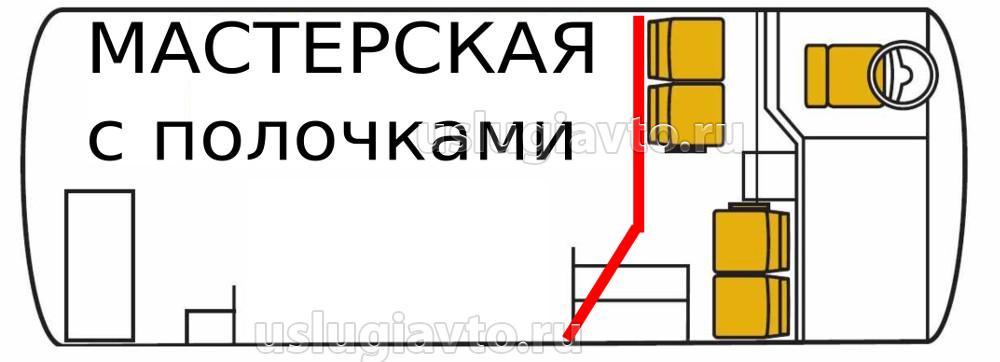

Здравствуйте. Приобрели автобус ПАЗ 32053-70. Хотим перевести его в «специальное транспортное средство-автокафе. Обратились в ГИБДД, требуют предварительное заключение, что бы подписать предварительное заключение на внесение изменений. В другой организации сказали, что в «автокафе» перевести проблемно, и пока не могут. Предложили перевести в «мастерскую», но ценник выставили далёкий от их прайса.
Планируем следующий порядок выполнения работ: Демонтаж 18-ти пассажирских сиденья. Монтаж перегородки для грузового отсека. За перегородкой организуется отек для розничной торговли с дополнительным оборудованием (кухня). На пол стелется фанера, противоскользящий линолеум. По салону будут организованы полки,столешницы. По левую сторону, на месте окон (в проем) планируется установка роллет(2а центральных окна). На остальные окна планируется установка решеток. В соответствии с классификацией АТС переоборудуемый автомобиль будет относиться к категории АТС «С» N2(Из категории «D» автобус, в категорию «С-специальное транспортное»). Сможете взяться за такой проект, и какая будет «реальная» итоговая цена?

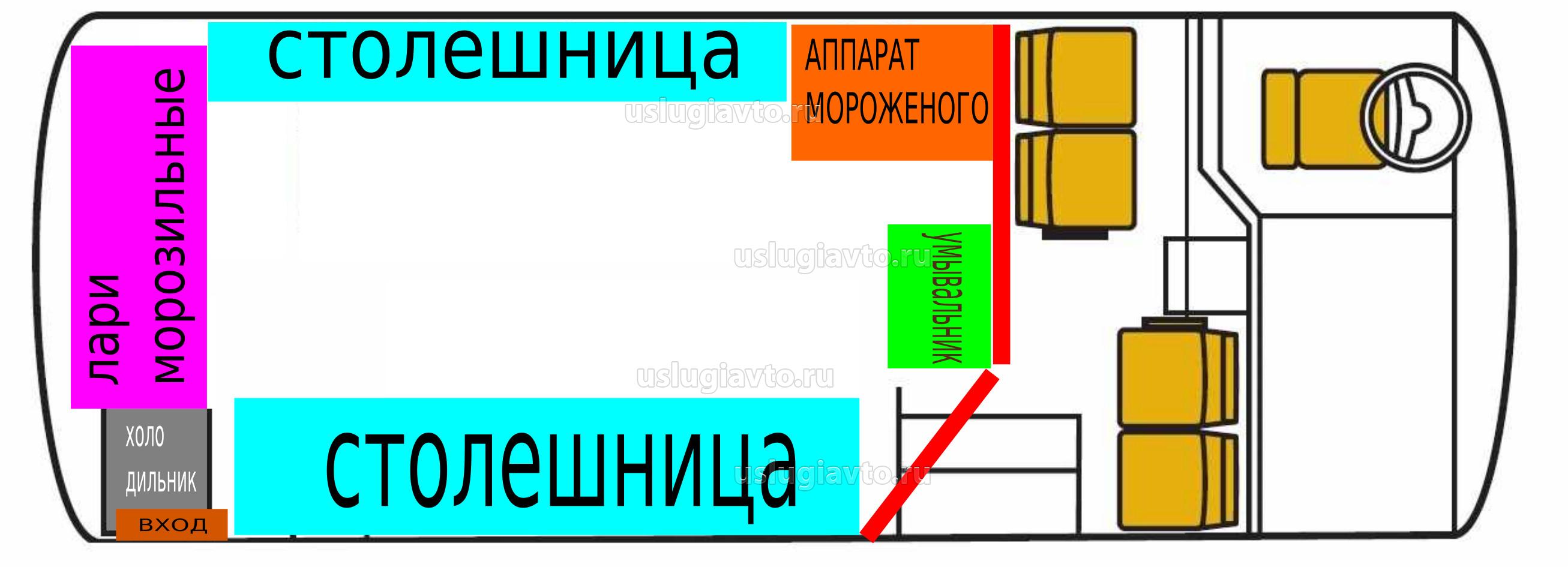

Сообщение Вадим_Мгн74 » 26 окт 2019, 10:26
А вообще должно получиться примерно следующее.

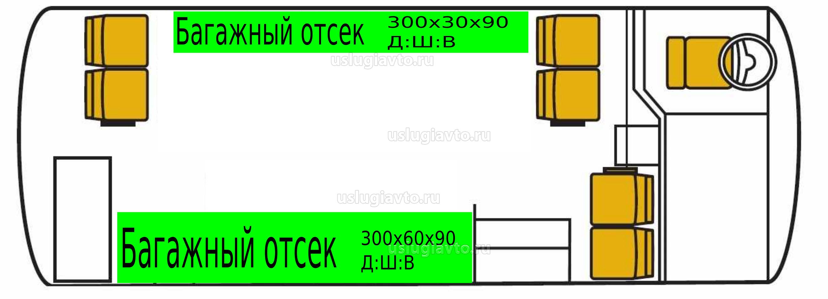

Сообщение Вадим_Мгн74 » 26 окт 2019, 13:44
Извините. Планы немного изменили. Возможно ли узаконить вот так:? думаем, так намного проще, лучше категорию открыть (Д), чем сильно заморачиваться.
Автобус ПАЗ 32053-70 2008г. Обратились в ГИБДД, просят предварительное заключение, что бы подписать предварительное заключение на внесение изменений.
По СТС автобус для перевозки детей(на базе ПАЗ 3205). Оставить категорию D, внести следующие изменения в салон: Демонтаж 16-ти пассажирских сидений со штатных позиций, и оставлении 6-ти(шести) посадочных штатных мест. На высвободившемся пространстве организация(монтаж) 2-х закрытых багажных отсеков для перевозки личных вещей(высотой до окон). Металлический каркас из профильной трубы, обшитый лдсп. Целостность кузова затрагиваться не будет. Являюсь автомехаником 4-го разряда(аттестат специализированного учебного заведения), могу ли Я лично выполнить эти простые действия? Смогу ли я при помощи Вашей компании сделать это как можно бюджетнее? В дальнейшем в СТС изменится на автобус, или так же и останется для перевозки детей? Заниматься перевозками пассажиров не собираемся. Автобус будет использоваться в личных целях для путешествий.

Сообщение VladimirVS » 28 окт 2019, 15:07
UNREAD_POST Вадим_Мгн74 » Сб окт 26, 2019 7:53 am
Стоимость Заключения и Протокола в данном случае по 4500р. Будет транспортное средство - автолавка, категория ТС "С".

Сообщение VladimirVS » 28 окт 2019, 15:10
При данной планировке салона, категория ТС также будет "С". Стоимость за Заключение и Протокол указана выше. Работы можете выполнить лично.
