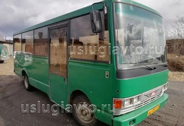

Здравствуйте!
Есть автобус Hino Rainbow RB145S 1997 года выпуска сухой массой 4970кг. Хочу переоборудовать его в автодом (на сколько я понимаю категория "С") с демонтажем всех сидений за исключением 6-8 пассажирских мест. Однако в г.Мурманск, где я проживаю, не могу найти испытательную лабораторию. Возможно ли проведение экспертиз удаленно и сколько примерно денег готовить на расходы связанные с переоформлением?
Спасибо!
Илья51
Зарегистрирован: 08 авг 2020, 09:21
Re: Автобус Hino RB145S в автодом
Сообщение Илья51 » 08 авг 2020, 16:40
Внесу дополнительную информацию:
В автобусе сейчас 19 пассажирских мест.
Максимальная разрешенная масса 7000кг.
В одной "компании", в которую я дозвонился по данному вопросу, мне ответили отказом сославшись на то, что прецедентов по переоборудованию данной модели автобуса на территории РФ не было. Поясните пожалуйста о чем могла быть речь?
И не облегчит ли мою ситуацию двухэтапное переоформление сначала в категорию "С" а потом уже в автодом?
